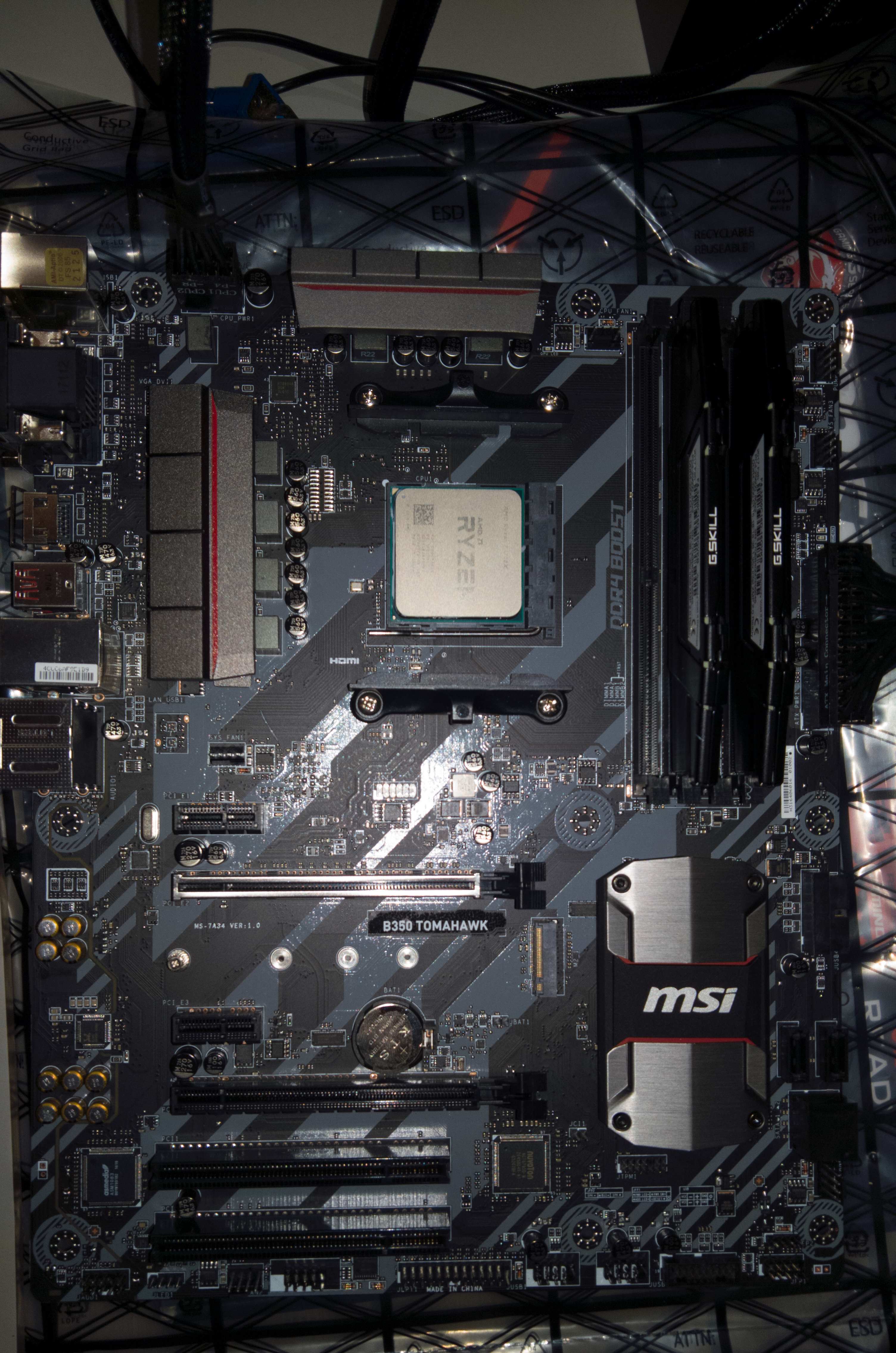

Mach mal Bilder von deinem Aufbau. Vielleicht sieht man ja gleich den Fehler
Abgesehen davon: Funktioniert die Grafikkarte sicher? Welche ist es denn? Schafft dein Netzteil die denn? Du hast viel zu dürftige Hardwareangaben geliefert. Mach das noch
Da ist gerade eine Radeon R230 drin.
Bild ist angehängt, hab nochmal den Kühler abgemacht, viel ist ja nicht dran. Und dann halt im Grafikkartenslot noch die R230

Keine Reste von Wärmeleitpaste auf der CPU? Hab ich was übersehn? Warum nichtmehr eingebaut?
Gruß
Aso, die war drauf, fürs foto hab ich die noch weggemacht. Damit man besser sieht das die cpu richtig herum drin ist.
Nimm mal ne andere Unterlage als die ESD Folie. Die sind im allgemeinen leitfähig beschichtet.....
EDIt: Was passiert ohne RAM? Hat das Ding noch nen Speaker?
