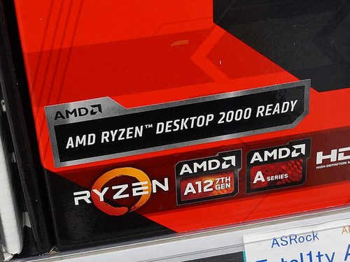

Klar, wenn du das BIOS aktuell ist. War auf der Mainboardschachtel der "Ryzen-2000 ready"-Aufkleber, oder nicht?
Also ein Ryzen Symbo ist gross und deutlich drauf Ryzen 2000 steht aber nicht explizit drauf.
genau dieses untere Ryzensymbo aber nicht, dass was darüber steht AMD Ryzen Desktop 2000 Ready
