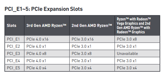

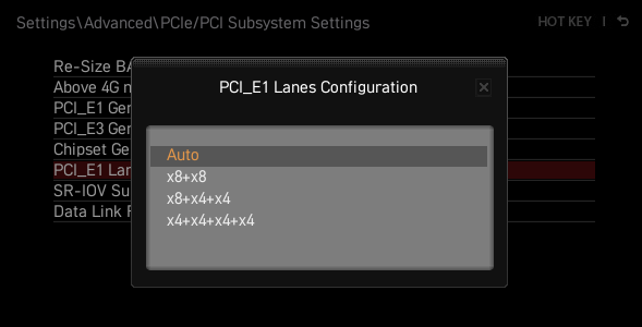

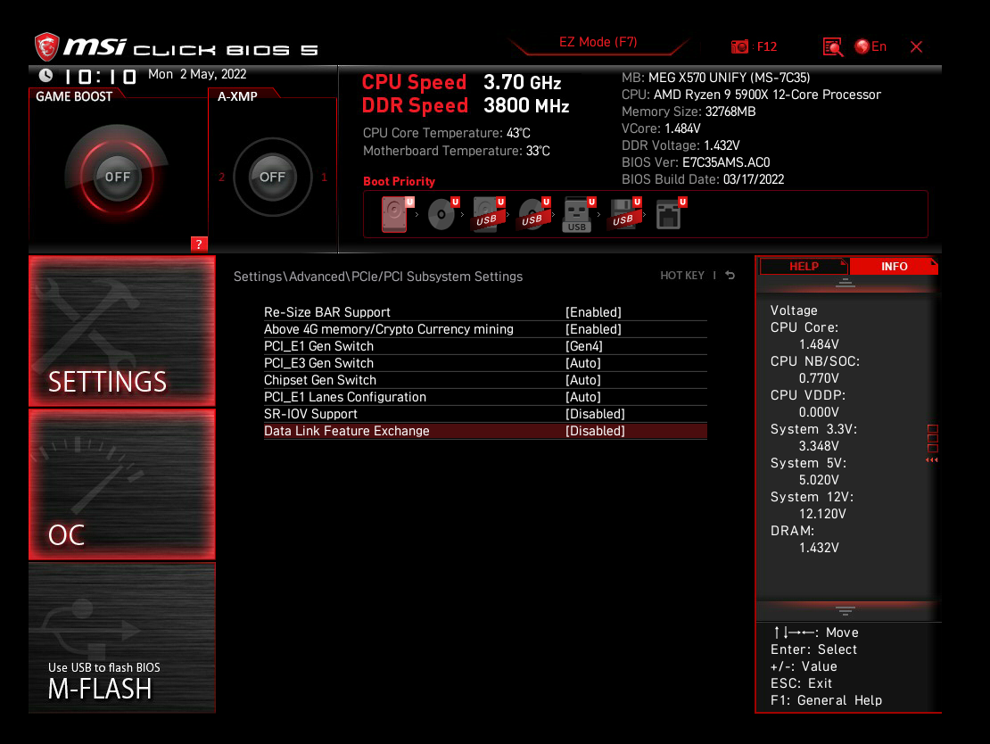

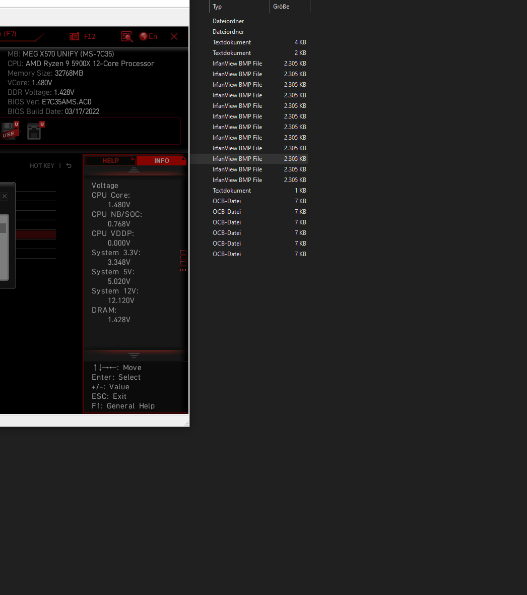

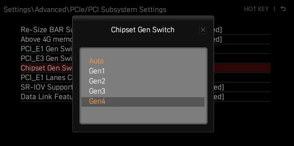

folgende Frage zu "PCI_E1 Lanes Config".
Stelle ich PCI_E1 auf x8+x8?
Oder auf x8+x4+x4 aufgrund meiner Elgato in PCI_E5?
Vielen Dank :)
Setup:
  • MSI X570 Unify / Ryzen 5900X
  • 6700 XT Pulse an PCI-E1
  • M2 SSD an M2_1
  • Elgato 4K Capture an PCI_E5
Handbuch: https://download.msi.com/archive/mnu_exe/mb/E7C35v2.2.pdf

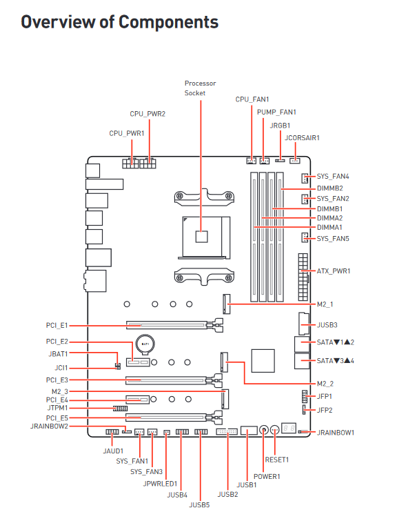

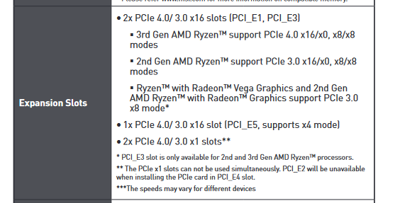

lass es auf "Auto". wenn ich mich gerade nicht komplett vertue sind das einstellungen für den betrieb mehrerer einzelner PCIe-karten in PCI_E1, also z.b. mehrere PCIe-M.2 in ner adapterkarte; stichwort PCIe Bifurcation.
PCI_E5 hängt eh am chipsatz und hat mit PCI_E1 nichts zu schaffen.
Reaktionen: tusen_takk und Humptidumpti
Ist das nicht eher dieser Bitfurcation Mode? Also wie der PCIE_1 aufgeteilt wird, nicht wie alle anderen Slots aufgeteilt werden.
Da kannst du denke ich auf 16x lassen.
Auto. Wie kommt man auf die Idee da was einzustellen? Das sind Bifurcation Modes des ersten Slots. Hat nix mit den anderen Slots zu tun.
Reaktionen: VelleX und tusen_takk
@Humptidumpti lernen durch: sehen, ausprobieren und verstehen ;)
Danke, lasse es dann auf Auto.
