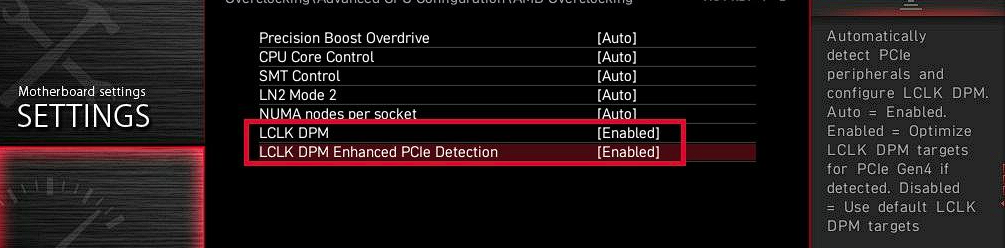

@Rios
Habe zwar ein B550 UNIFY - X aber diese Einstellung sollte auch bei dir vorhanden sein.
Um System Stabilität zu erhöhen, vor allem wenn man ein oder mehrere PCIe 4.0 Geräte verwendet sollte man diese Funktion aktivieren. Bei mir hat es aber auch für ein stabileres RAM OC gesorgt.
Hier in der PDF steht was darüber, aber das ist was für echte Ingenieure.
http://developer.amd.com/wordpress/media/2012/10/41131.pdf
Reaktionen: Rios

@Müritzer Auf dem MSI Z690 Tomahawk DDR4 Wifi gibt es die Funktion nicht.
Wenn ich richtig verstehe gibt es das nur bei Ryzen.
