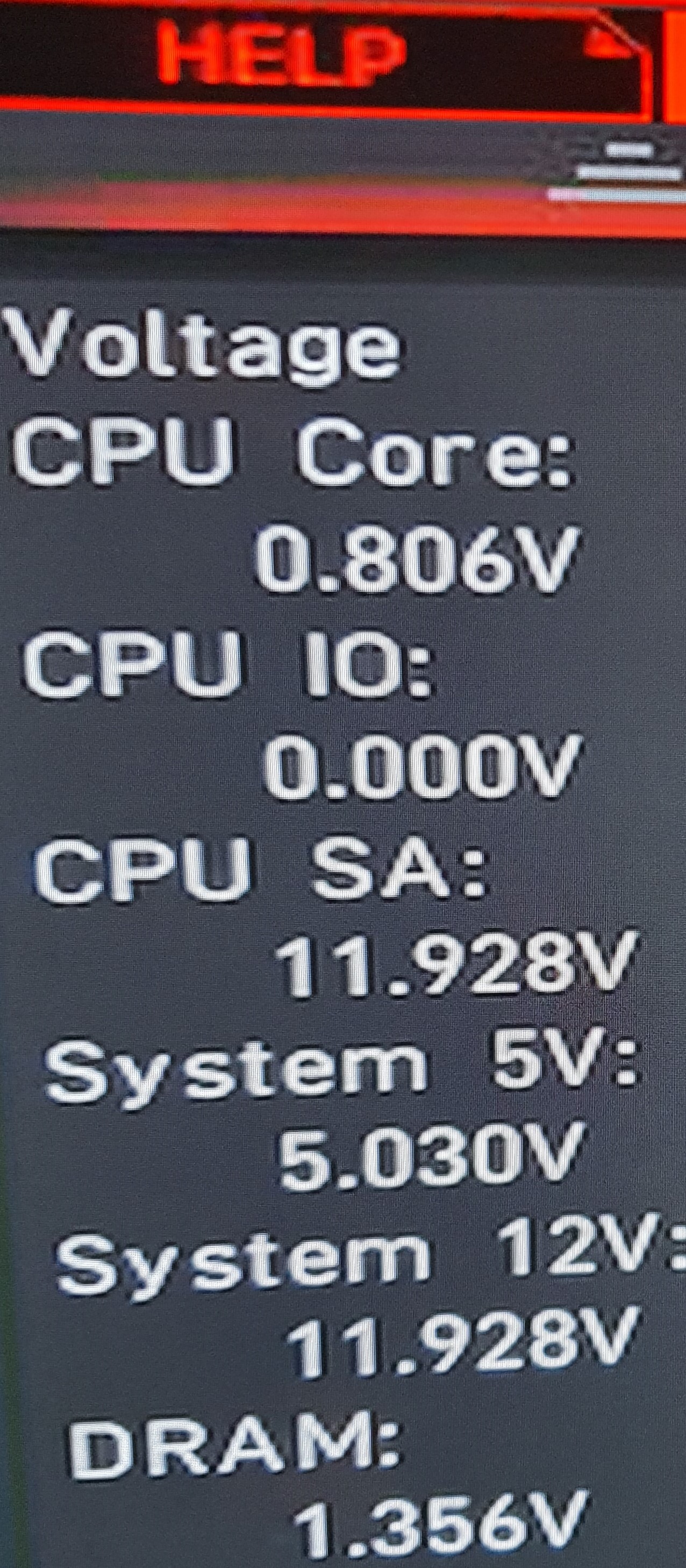

1. Sind die angezeigten Werte i.O. bzw. korrekt/passend zum System?
CPU Speed 2,10 GHz ist richtig, nehme ich an?

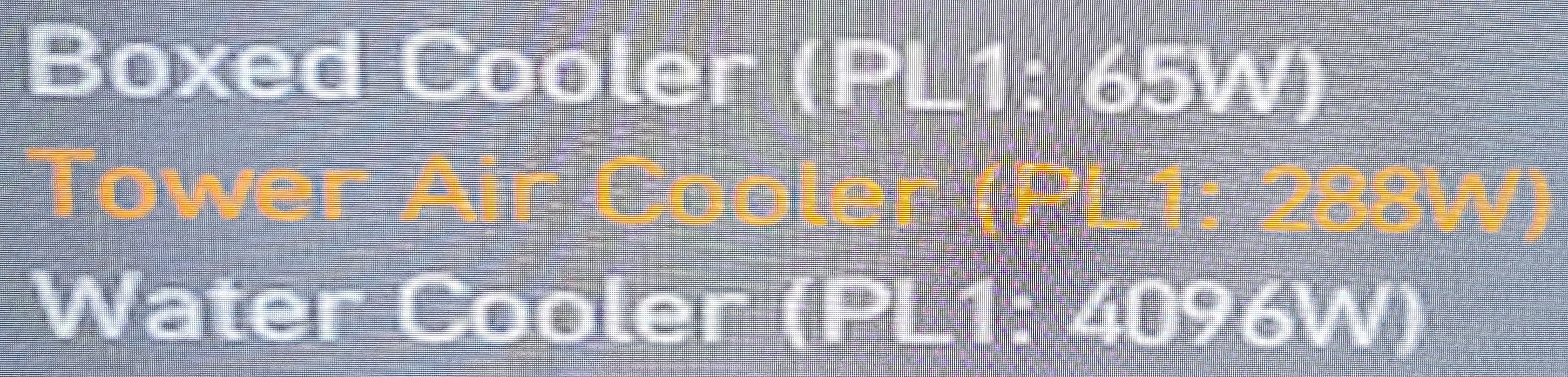

2. Wenn ich die Powerlimits manuell setze, ist es irrelevant, was ich im folgenden Screenshot auswähle, richtig?

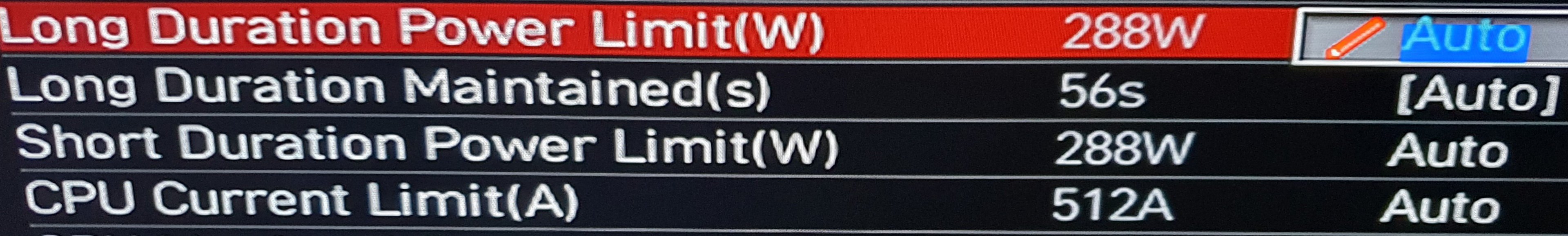

3. Dass man das Powerlimit nach Belieben ändern darf und es auch etwas bringt, weiß ich - Was ist mit dem TAU, sollte man das auf Auto lassen oder einen höheren Wert als 56 Sek eintragen?

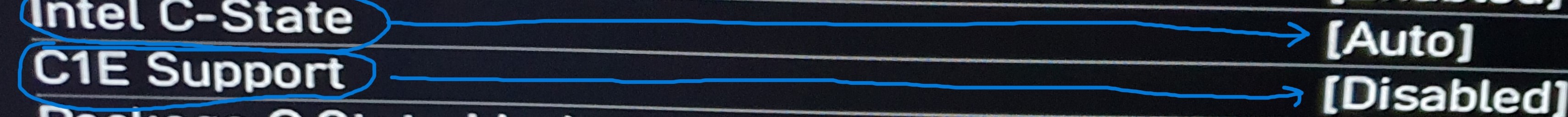

4. Ändert ihr etwas an den C-States? Und ist es bei einem Desktop PC sinnvoll C1E Support anzuschalten, um Strom zu sparen?
Voreingestellt ist "[Disabled]".

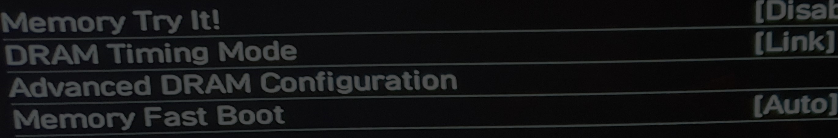

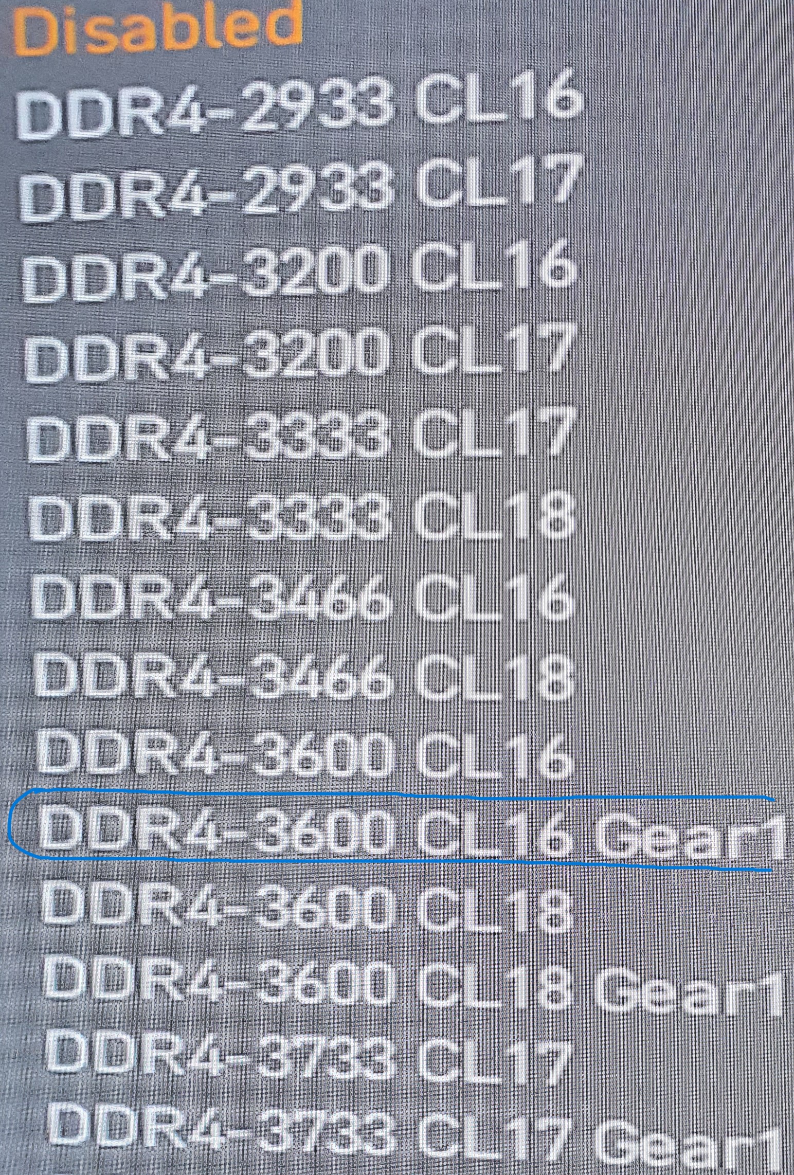

5. MSI bietet ein automatisches(?) RAM-OC über Memory Try IT! an?
Kann ich das einfach ausprobieren oder könnte etwas "kaputt gehen"?

Mit 125W legst du deinem i7 12700 eine Fußfessel an, außer du bist eh nur am Zocken. Memory Try it kannst du natürlich verwenden, wenn du die DRAM Frequency oder Timings manuell einstellst. 2.10GHz ist der Basistakt, kannst du ignorieren.
Beim RAM ist Gear 1 zu bevorzugen. Wenn du Strom sparen willst, spiel dich mit dem CPU Lite Load.

War "C1E support" als Standard deaktivert?
Durchaus, man hat es als abgeschaltet beim OC früher.
Mal hin und wieder auch ins Handbuch schauen,
da stehen teils nette Information zu den jeweiligen Einstellungen.
PL1 kann man glaub ich auf 125W lassen. Die Spezifikation vom 12700-k ist PL1/PL2=125W/241W.
Das gleiche würde ich dann - wenn nötig - beim non-k machen, nur mit oberem Limit auf 180/190, da Werte darüber nicht extrem viel bringen, die Leistungsaufnahme jedoch stark steigt.
Derzeit reicht mir 125W/125W.
Hatte sowieso überlegt, je nach Anwendung und Gebrauch, die Powerlimits immer wieder anzupassen.
Übers Bios ist es, wenn man es häufig machen muss, umständlich. Gleich installiere ich mal ThrottleStop und Intel XTU -> Darüber sollte es auch über Windows gehen.
OH dann lass ich das lieber - ich dachte, das ist so eine 1-Click Lösung, wo ich selbst nichts manuell verändern muss.
Jap, standardmäßig deaktiviert. Im Handbuch kann ich zu der Einstellung und auch zu den C-States nichts finden.

Würdest du denn, wenn man zB. Videoschnitt macht, komplett unlimitiert laufen lassen oder zB. PL1=125; PL2=190?

Ah okay, ich dachte 4096W wäre unlimitiert (Also wie im UEFI, wenn man Watercooler auswählt, dann stellt er diesen Wert bei PL1 und 2 ein).
180 ist doch nicht unlimitiert, sondern limitiert auf 180W. Wenn ich z.B. 241W einstellen würde, würde er doch mehr schlucken, als bei 180W.
Oder schafft es der non k eh nicht so viel zu Schlucken? Ah - Das wird es wahrscheinlich sein.

Auf was habt ihr eure C-States gesetzt - Auto?
Nein. Auch wenn du PL auf Auto lässt und somit 4096W da stehen, zieht der i7-12700 nur 180W. In seltensten, seltensten (!) Fällen zieht er mehr.
