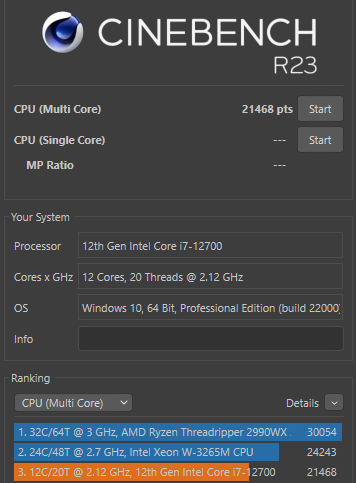

könnt Ihr mir sagen, ob die Temps und das CB23 Resultat dem i7 12700 non-k entsprechen und in Ordnung sind?

Cinebench23 Ergebniss (HWiNFO, HWMonitor + CPU-z offen):
  • PL1=PL2=4096W - Multi-Core - :
    Ergebnis: 21.468 pts
    Max Temp: 81° C
    Temp-Ø: 77° C
    Durchschnitts-Takt: 4,5GHz (P-Cores); 3,4GHz (E-Cores)

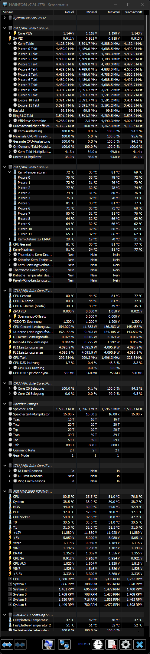

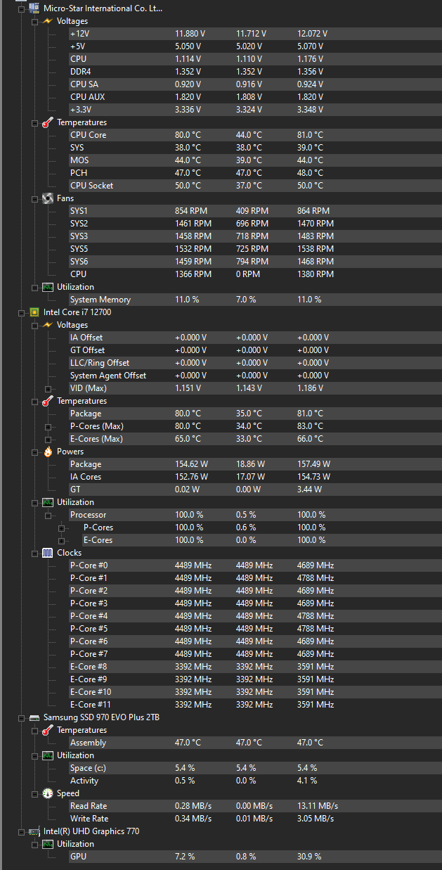

Was mich wundert:
Auch wenn ich ein Powerlimit von 4096 (=ohne Limit) einstelle, die max. Package Power war nie über 157W - Warum? Sollte der nicht auf 180W gehen in Cinebench23 Multi-Core?
Als Takt wird dabei, 4,5GHz (P-Cores); 3,4GHz (E-Cores) erreicht.
Ist es normal, dass er im Durschnitt NICHT 4,9GHz erreicht?
Vielleicht ist es also ein gutes Zeichen, z.B. dass ich einen guten Chip erwischt habe (Silicon-Lottery) und es deswegen unter 160W bleibt?
- Edit -
Ergebnis:
  • Es ist nicht ungewöhnlich, dass die Leistungsaufnahme in CB23 nicht auf 180W geht.
  • 4,5GHz im Durchschnitt sind in einem Multi-Core Bench für den 12700 auch richtig
  • 4,9GHz wird nur durch Single-Core Boost erreicht.
Danke vorab und einen schönen Abend :)

Ich sehe da oben nur Chaos. Wen interessiert der Durschnittstakt von 4,5Ghz ? HWiNFO sagt 1 Kern
ging bis 4,9Ghz was korrekt wäre weil Single Core Boost also wurde Cine Bench Singe Core getestet ?
HWMonitor sagt "nur" 4,7Ghz was korrekt wäre wenn Cinebench Multi Core Test und wenn der 12700
laut Specs 4,7Ghz All Core Boost Takt hat !? Ich dachte eigentlich 4,6Ghz und nur der K hat die 4,7GHz.
Und dann diese 157Watt !? Am TDP Limit rumgestellt oder bereits undervoltet weil 1,176V kling wenig.
Du hast Recht, das ist etwas unübersichtlich. Den Post habe ich daher editiert und gekürzt.
Die angehängten Screenshots beziehen sich alle auf einen Cinebench23 Multi-Core Bench ohne Powerlimit.
(Bzw. Bios Option "Watercooler" = PL1=PL2=4096)
Hoffentlich ist es nun klarer :)

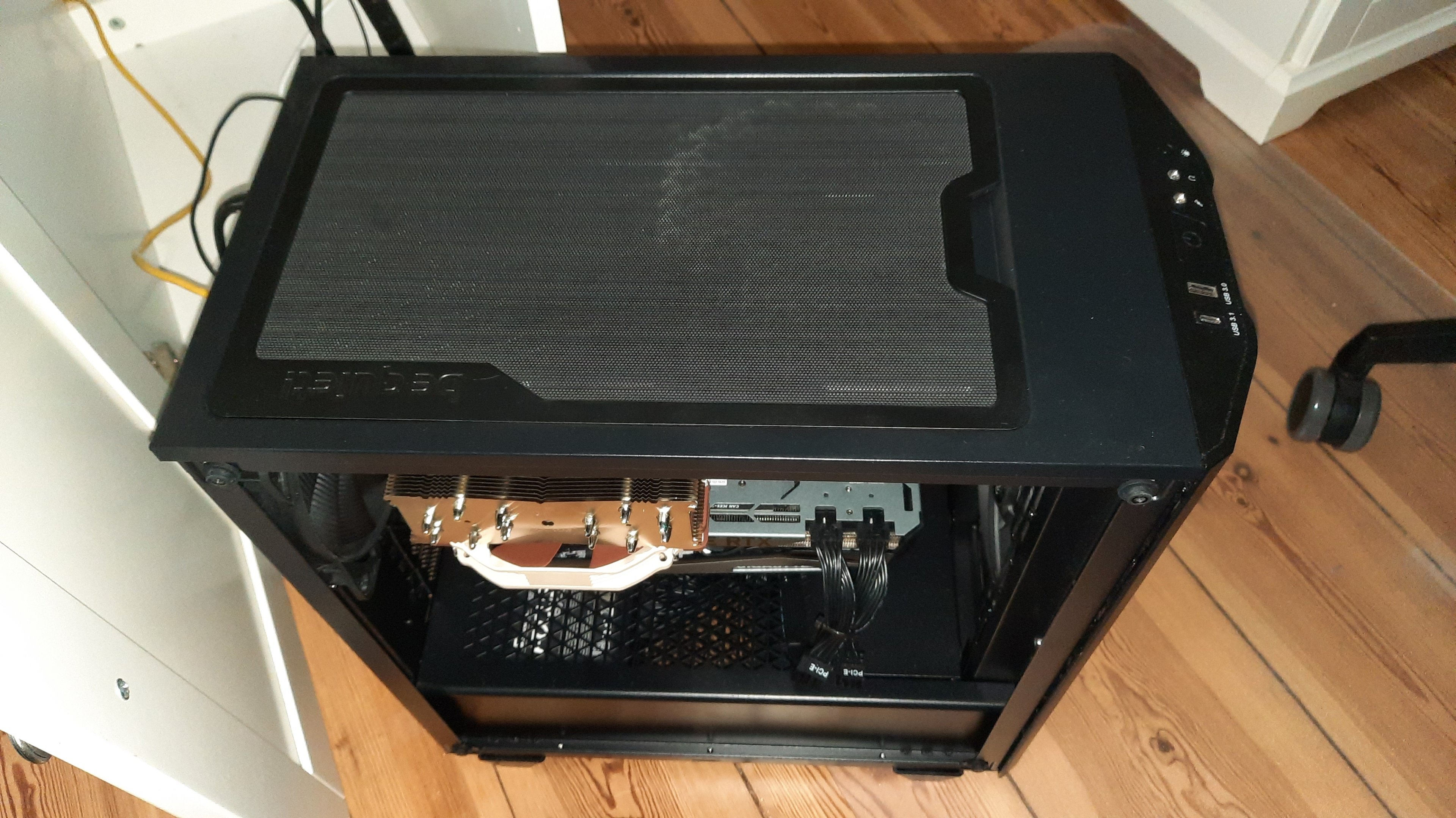

Während meiner 1-stündige Cyberpunk 2077 Probesession hat das Game 1-2 kurz gestockt / der Sound viel kurz aus, dann lief es wieder weiter und am Ende ist das Bild eingefroren, Tastatur und Maus, Streamdeck usw. sind komplett ausgegangen. Der PC reagierte nicht und konnte nur durch langes Drücken der Ein/Aus-Taste abgeschaltet und wieder neu gestartet werden. Das hat mich stutzig gemacht.

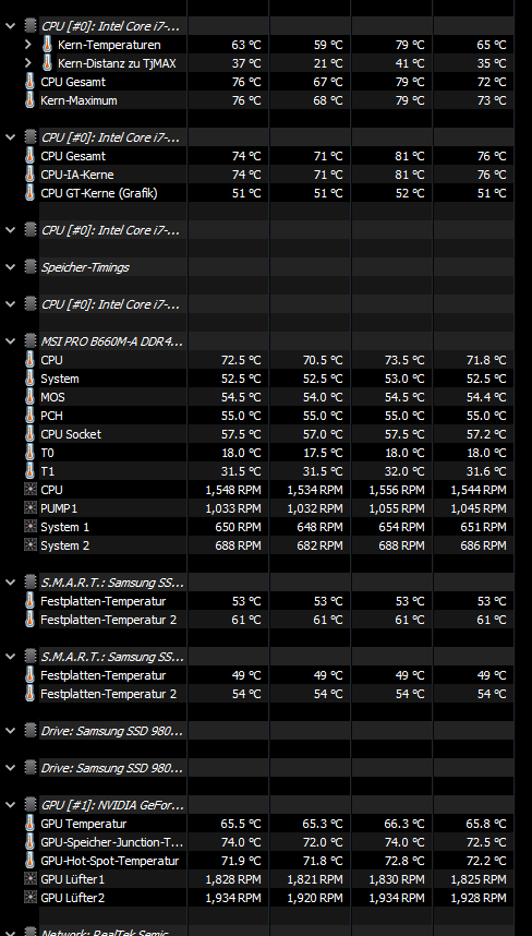

Ich lies das Game laufen und beobachtete die Temperaturen mit HWInfo: Es lief so zwischen 72°C bis max. 83°C. 83°C fand ich jetzt schon gefühlt etwas zu hoch, und das Gehäuse oben fühlte sich auch unangenehm heiß an. Ist das normal, dachte ich?
Beende ich das Spiel, gehen die Temperaturen auch wieder runter, auch das Gehäuse kühlt sich wieder ab:

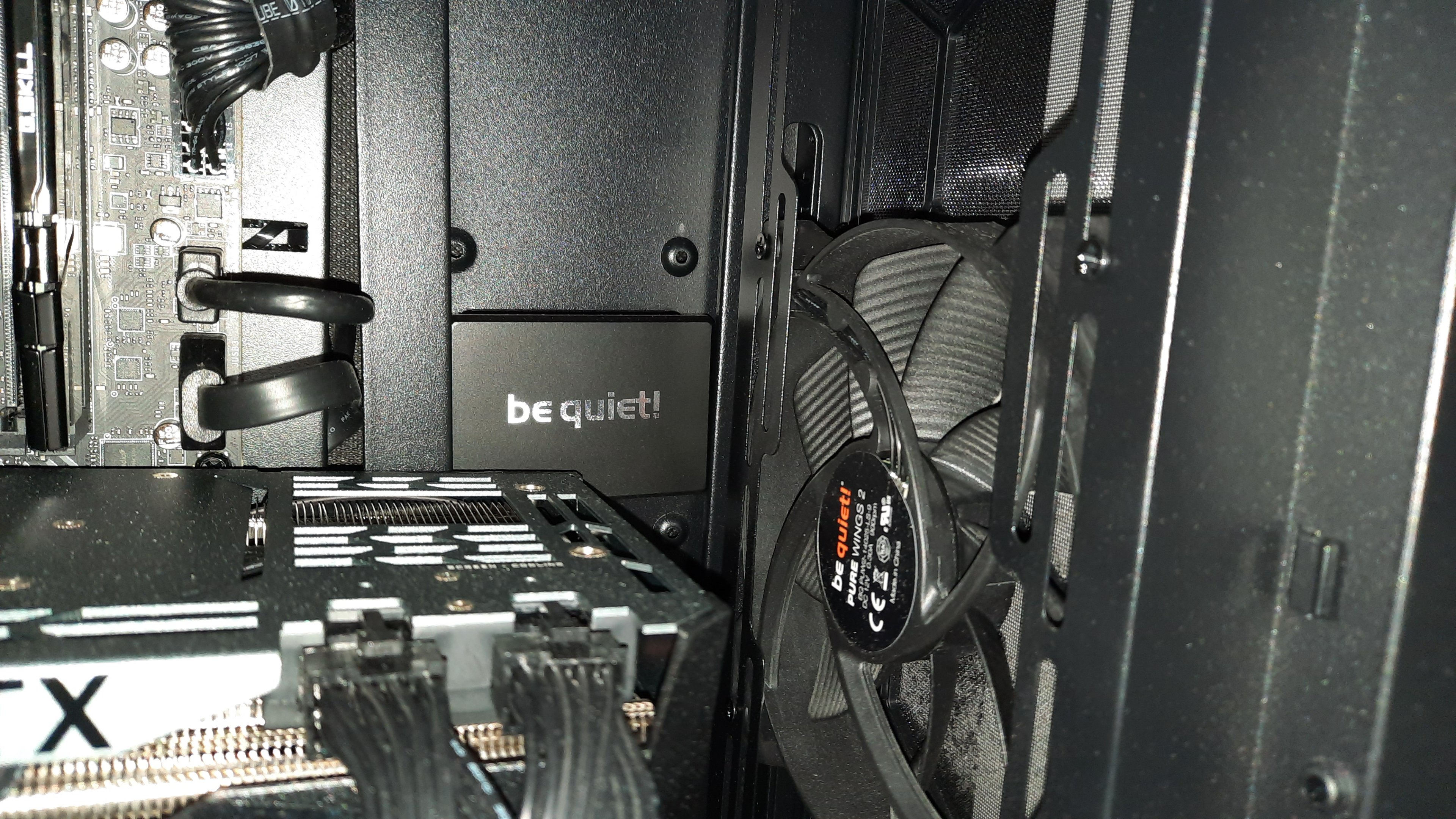

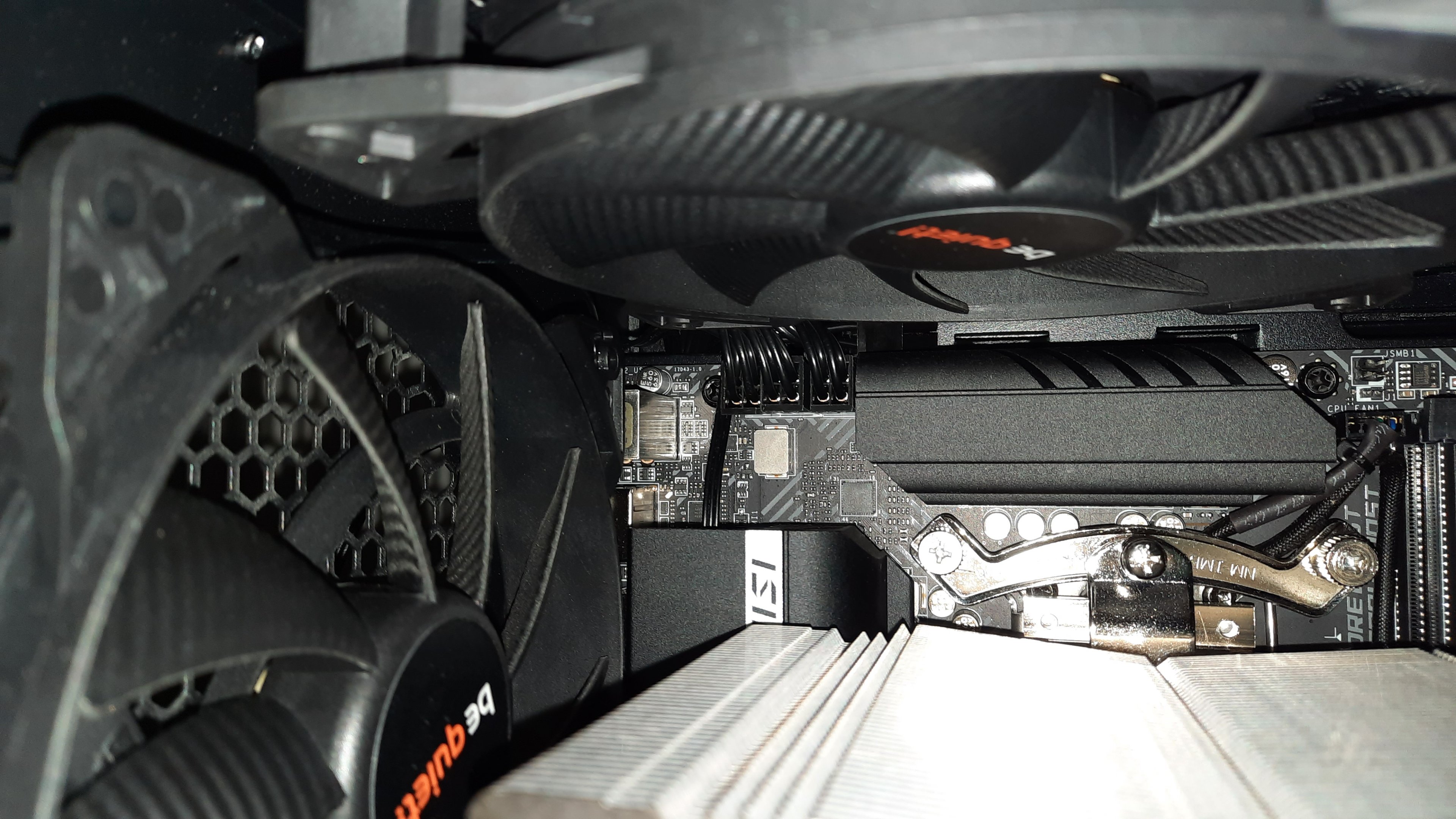

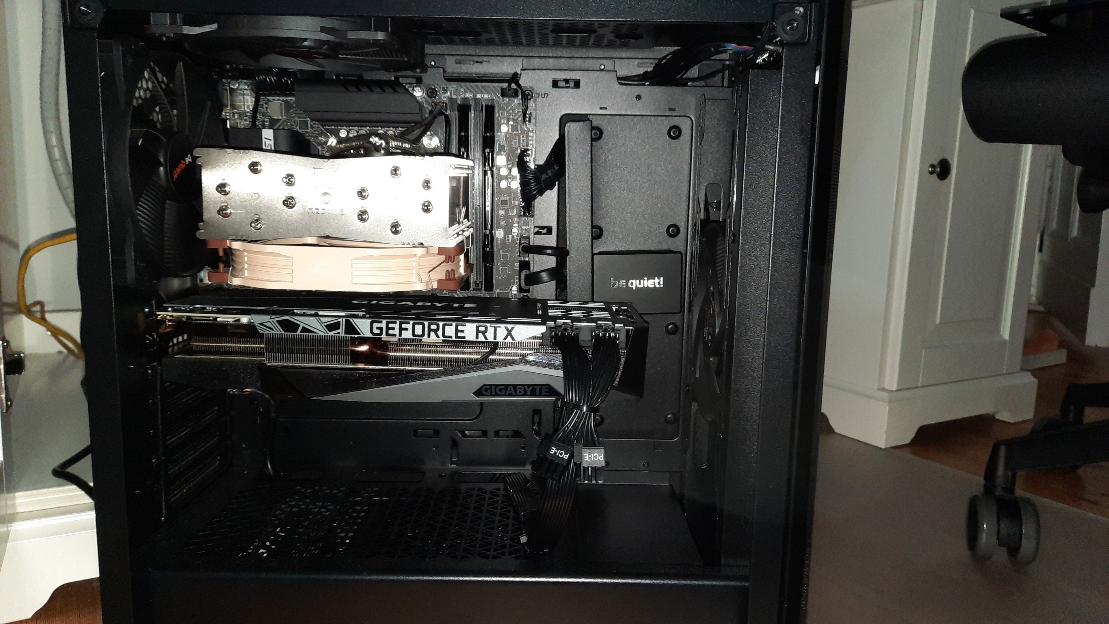

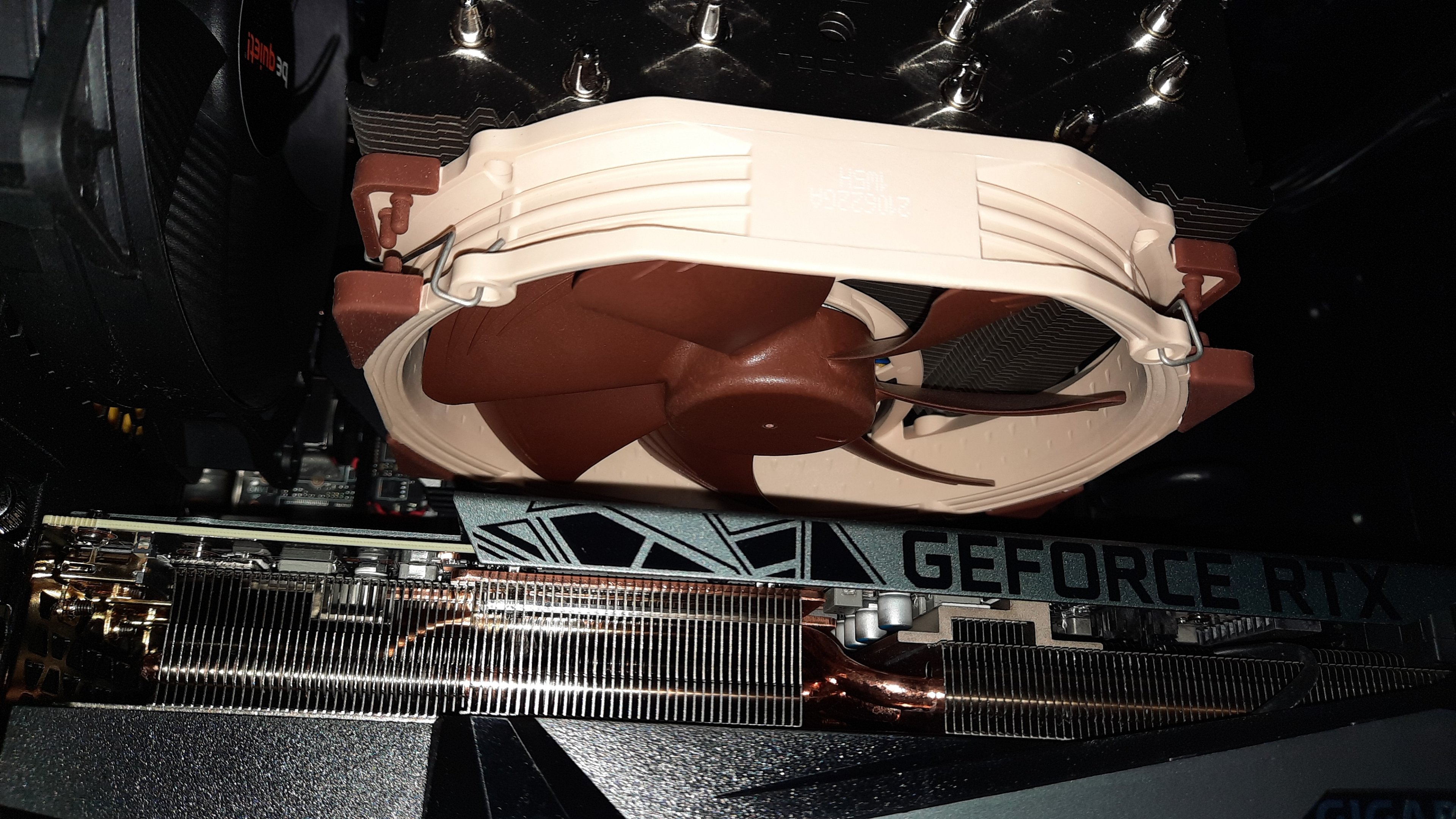

Nun, ich bin komplett neu in dem Gebiet und schaute ins Gehäuse, ob ich etwas Auffallendes finde (drehen sich die Lüfter in die richtige Richtung, sind alle Schutzfolien weg usw.): Siehe Bilder im Anhang

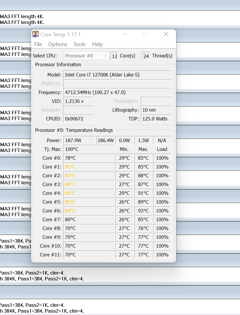

Dann ließ ich Prime95 mal laufen und dann das: Innerhalb 1 Minute war die CPU bei 100°C.
Das kann doch nicht normal sein oder?
Nun, der Kühler wird zu schwach sein.
Übrigens, sicher dass der richtig montiert ist? Lüfter zur Grafikkarte habe ich schon länger nicht mehr gesehen. Das wird dazu beitragen.
Ich bin mir überhaupt nicht sicher, ob das alles so richtig ist, weshalb ich mich hier mal erkundigen möchte. Ich dachte, zumind. sagte man mir und PC Games schien sich da auch recht sicher zu sein, der Noctua NH-U14S sei einer der guten CPU-Kühler.
Scheint wohl so, dass er die warme Luft von der GPU nach oben pustet, oder? Sollte er eher senkrecht platziert sein?
@Drewkev Ich habe befürchtet, dass du das sagst. Ich glaube, ich muss den wohl einschicken, wenn ich den nicht selbst drehen will. Ich hab davon ja gar keine Ahnung :/
Prinzipiell sind die 83°C nicht kritisch und auch sollte er dadurch nicht runtertakten. Fakt ist aber, dass die Kühlung so nicht optimal ist. Wobei ich aktuell nicht sagen kann, ob das die Ursache für die von dir geschilderten Probleme ist/war.
Man könnte die GPU undervolten, beim Prozessor ein Powerlimit setzen (durch das K wird er grundsätzlich mehr Strom fressen als vielleicht nötig) oder eben den Kühler drehen.
Eine Alternative wäre den Rechner zurückzugeben und sich einen Rechner inkl. Zusammenbau von uns zusammenstellen zu lassen, das wäre langfristig auch das schlauste aber ist auch mit einem gewissen Zeitaufwand verbunden.
@Drewkev Danke für deinen Rat! Ich würde das gern mal ausprobieren, bis ich dann mit meinem Händler eine Lösung gefunden habe. Hast du für mich eine anfängerfreundliche Anleitung, wie genau ich eine GPU undervolten und beim Prozesser ein Powerlimit setzen kann?
P.S. Mit "uns" meinst du diese Community oder? ^^

Was ich mich noch frage, beim Prim95 Stresstest wird doch eigentlich nur die CPU belastet, die GPU doch aber in Ruhe lässt und trotzdem komme ich an die 100°C heran. Spricht das für ein anderes Problem, als der waagerecht verbaute Kühler?
Das B660 Mainboard wurde gewählt, weil ich nicht OC machen möchte.
