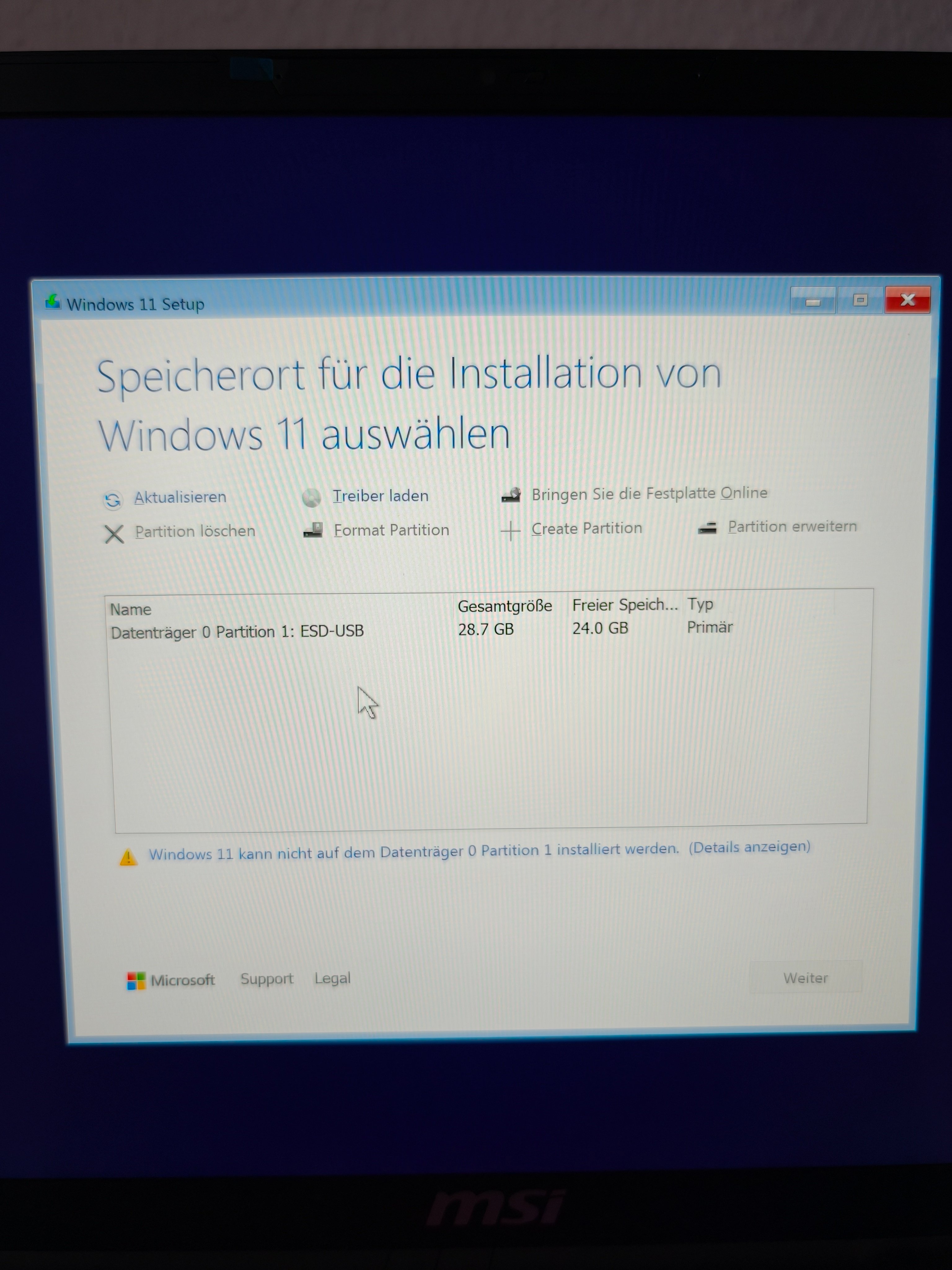

Ich habe ein neues MSI Notebook
U7 255HX
RTX 5070TI
Dazu habe ich eine WD 850X gepackt. Wenn ich nun Windows 11 über den USB Stick neu installieren möchte. Werden mir beide Festplatten nicht angezeigt. Nur der USB Stick.
Das Notebook bootet normal.
Unter Windows werden beide Platten erkannt.
Jemand eine Idee?

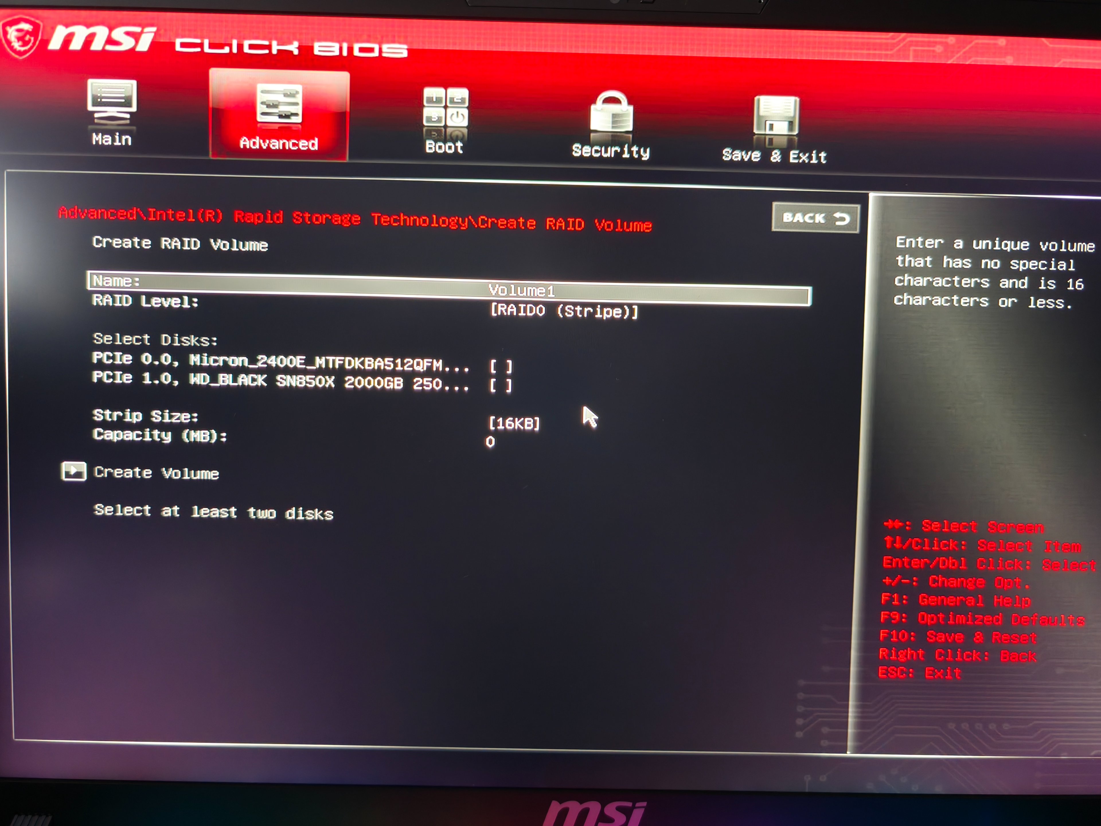

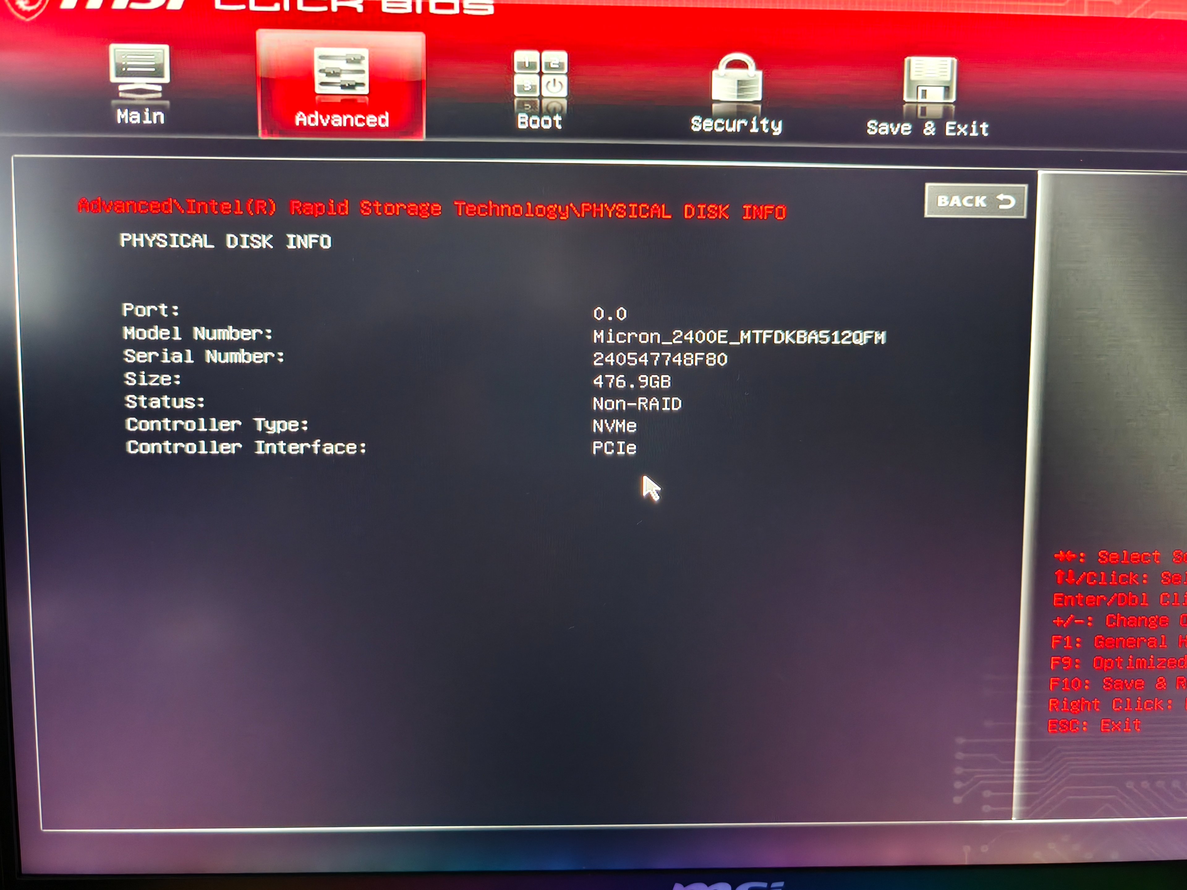

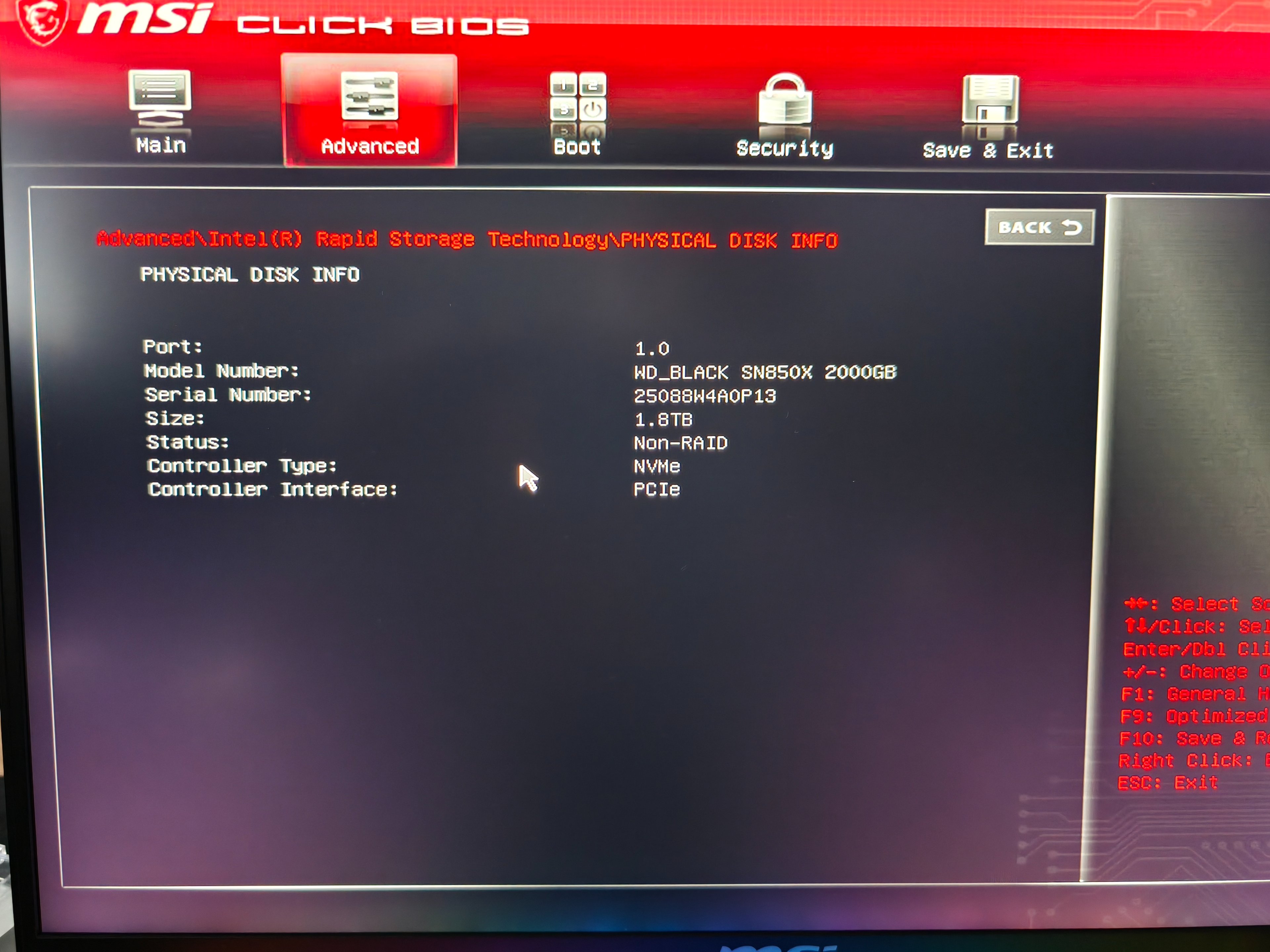

Aber da steht doch schon non RAID Physical Disk. Ist das dann nicht ausgeschaltet

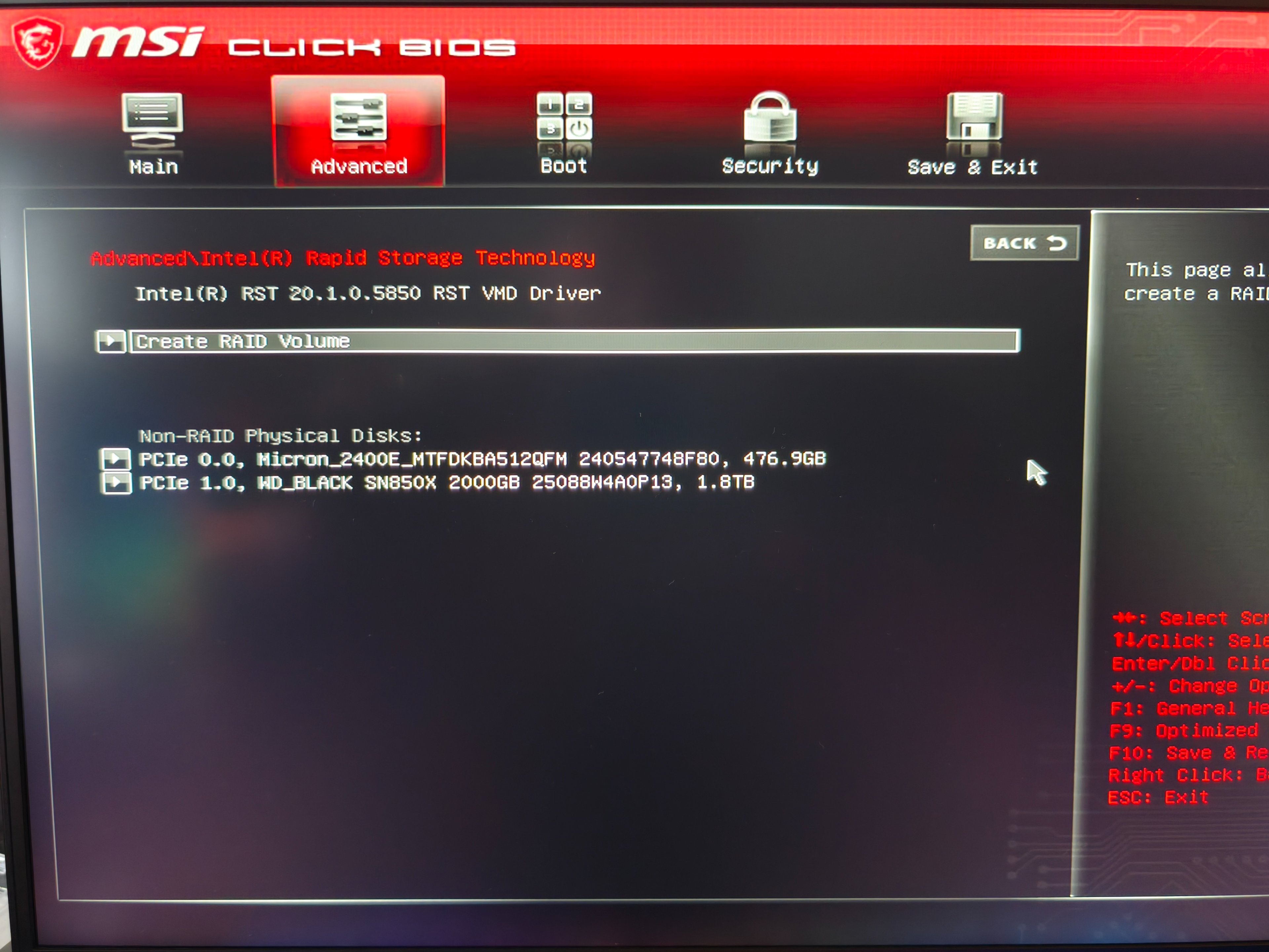

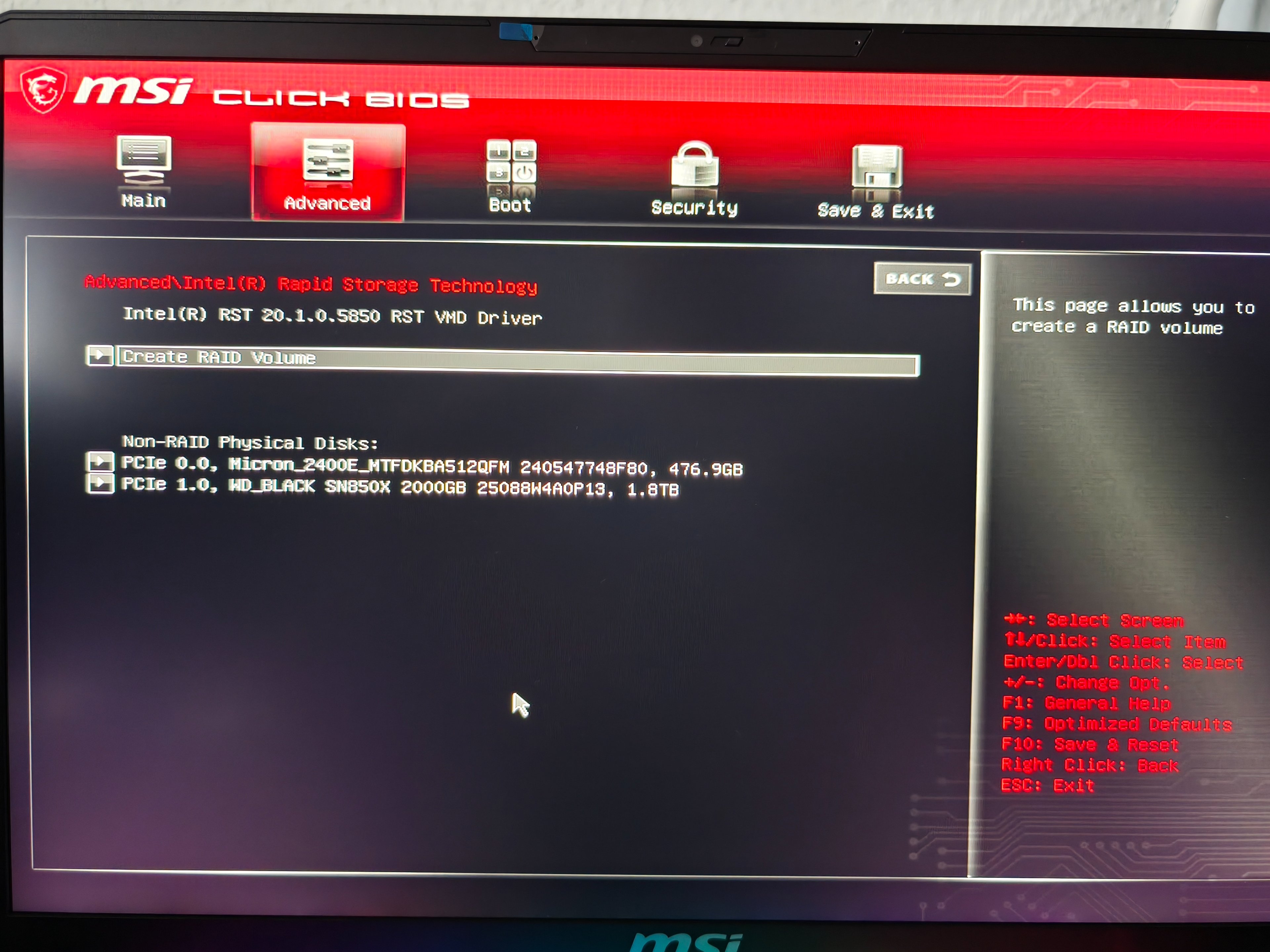

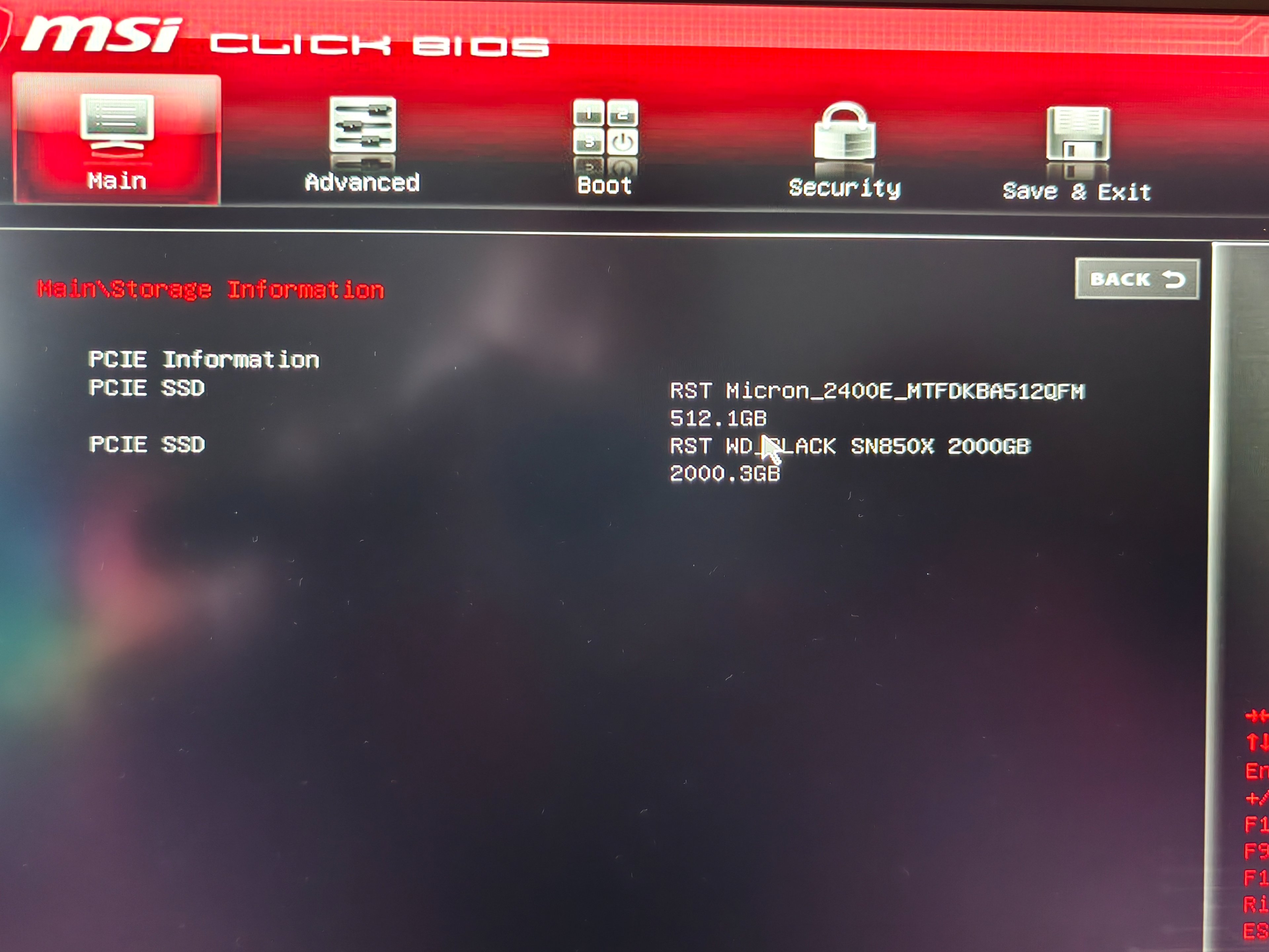

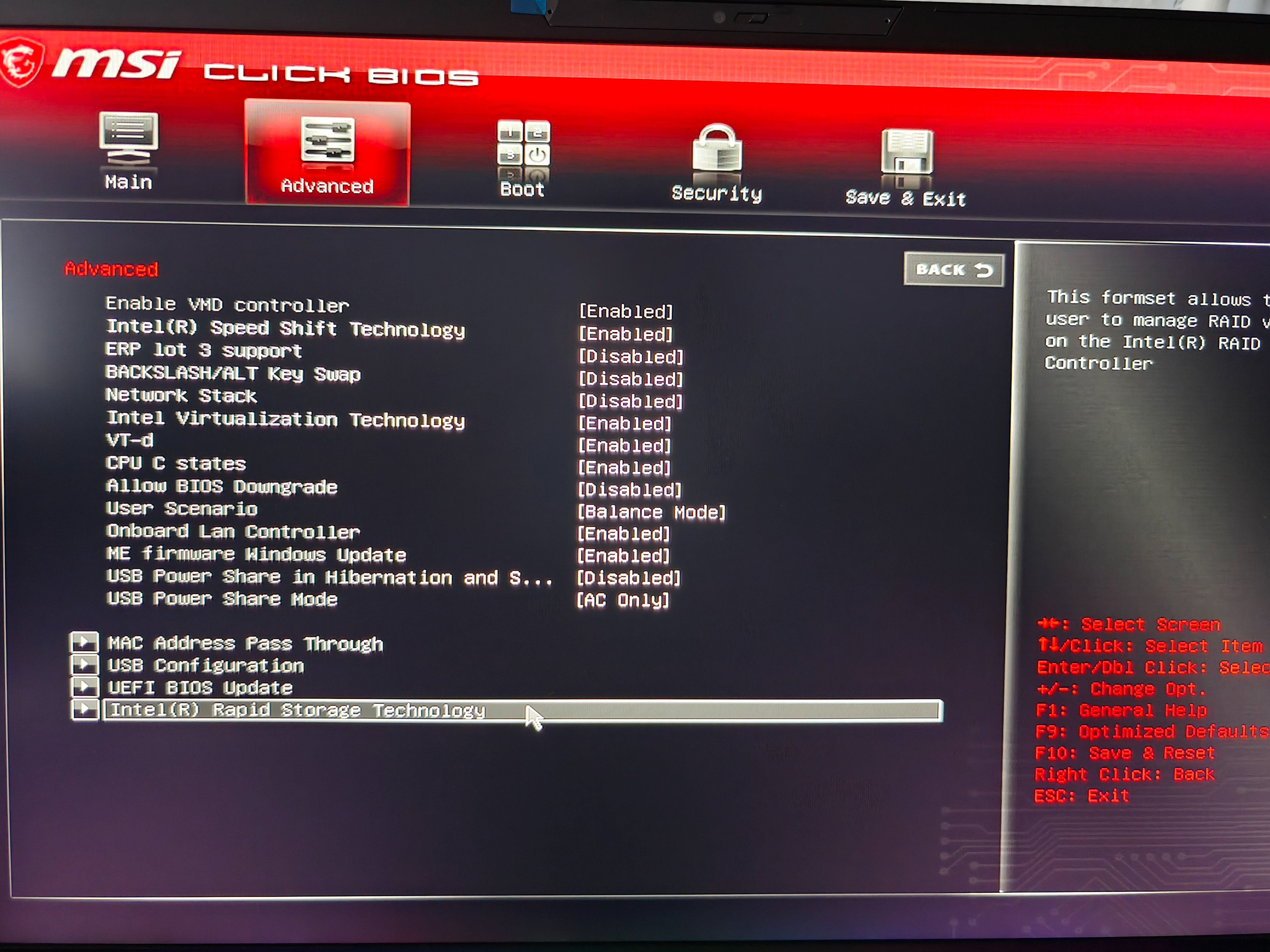

So ich habe nun vom BIOS ein paar Screenshots gemacht wo kann ich jetzt etwas einstellen.
Reaktionen: Ponderosa
JumpingCat schrieb:
VMD Controller dürfte es sein, oder?
Ja, das sollte es sein. MSI selbst erwähnt es mit dem Problem:
https://de.msi.com/support/technical_details/MB_OS_Inst_HDDSSD_Unrecog
Ich selbst hatte letztens einen Kunden mit dem exakt gleichen Problem. Er wollte Windows auf neuem Gaming-Notebook installieren und kein Speicher war gelistet. Ich wusste ganz genau, dass entweder die SSD DOA ist, oder wahrscheinlicher ein Treiber fehlt. Es lag an IRST und das UEFI hatte das direkt als IRST selbst deaktivierbar.

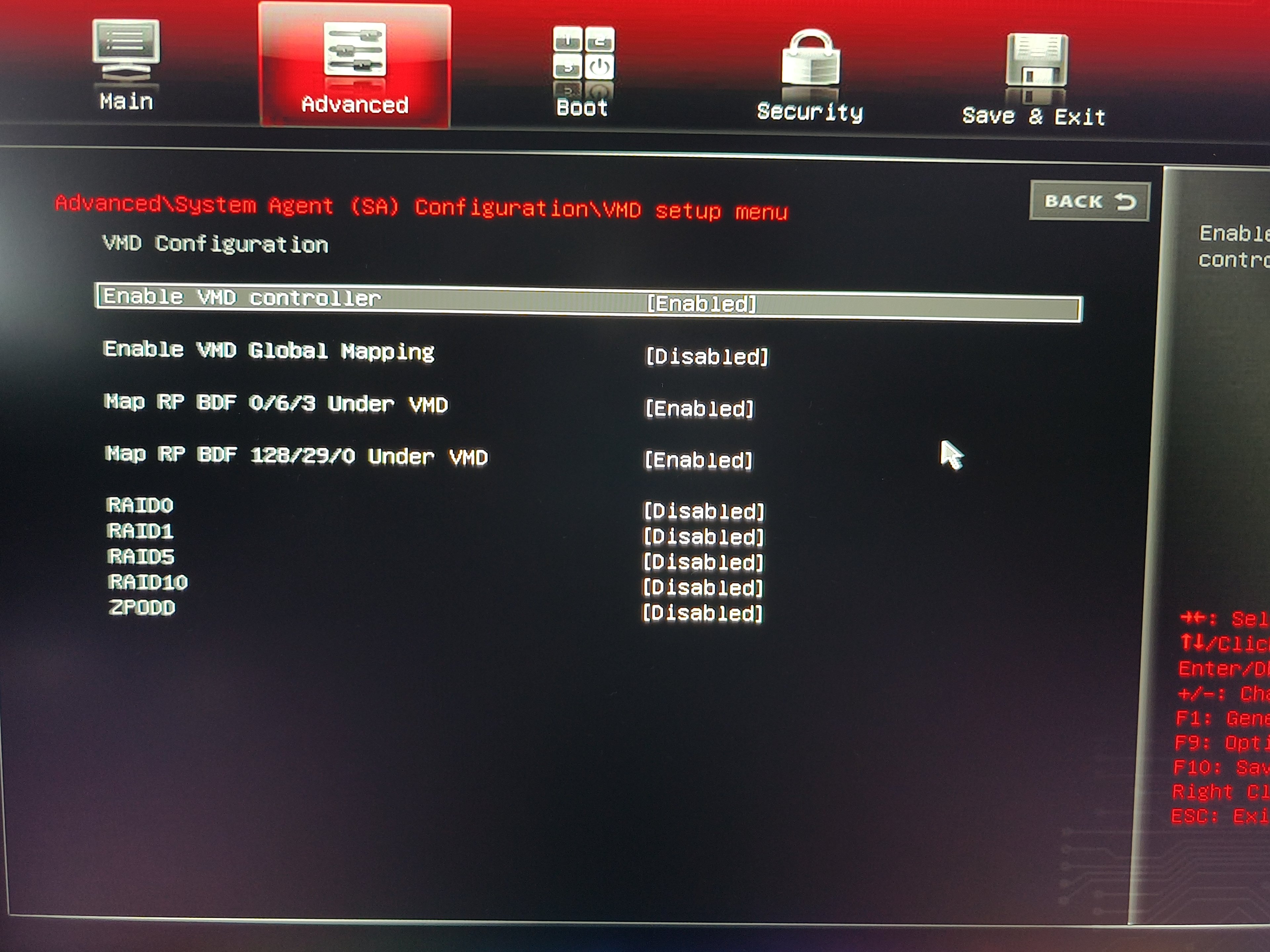

Was muss ich hier einstellen?
OK hab's habe VMD deaktiviert jetzt werden die Laufwerke angezeigt was ein Schwachsinn dass so zu verstecken.

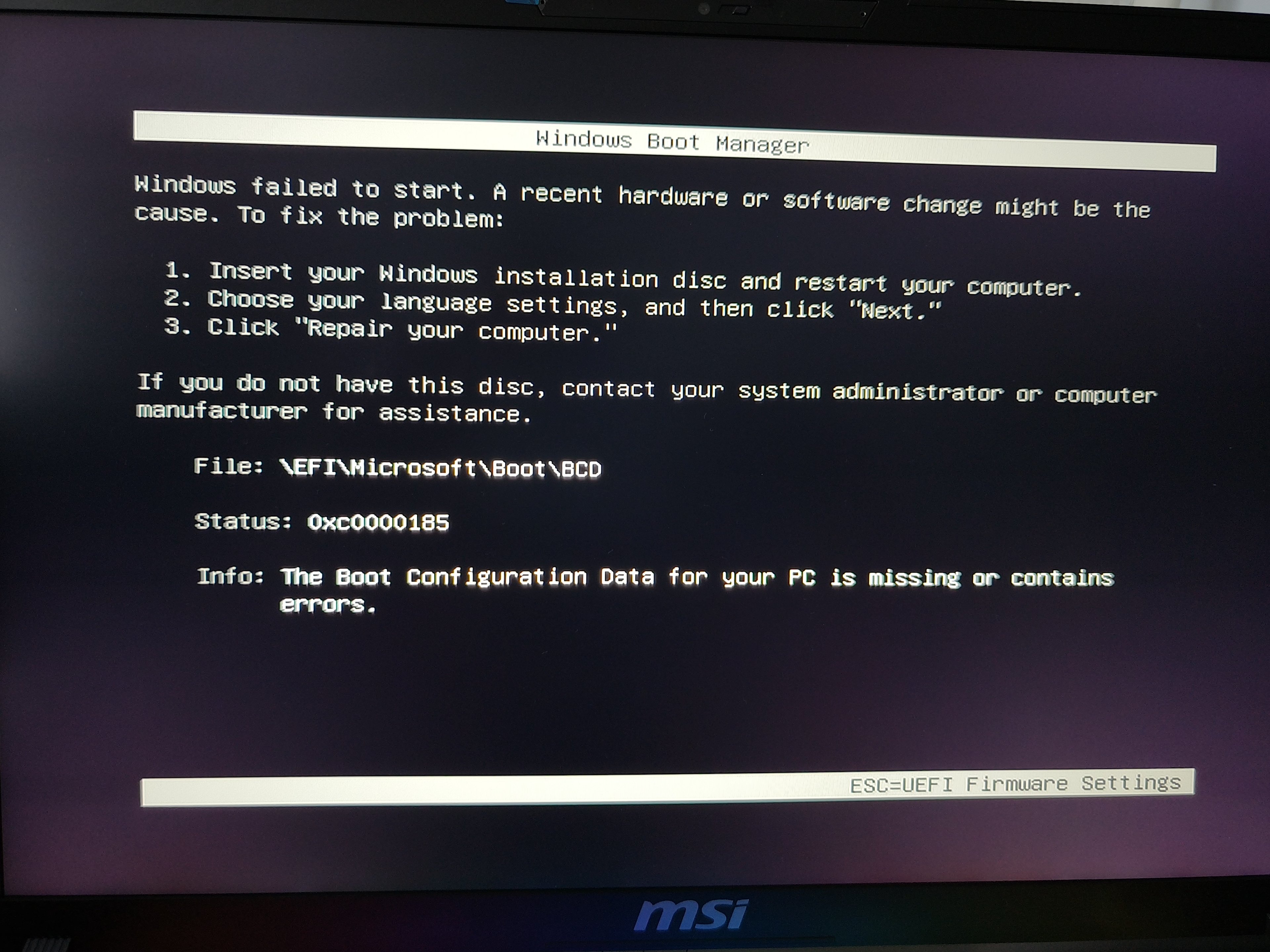

Perfekt ich habe Windows neu installiert und nun kommt nach jedem Neustart zuerst das hier. Ich muss nur kurz ins BIOS ohne was zu ändern wieder raus und dann startet er von der 850X. Wenn ich Herunterfahren und starte startet er auch normal ohne die Meldung. Wirklich nur bei einem Neustart. Hat jemand eine Idee?
Ich habe langsam das Gefühl ich werde zu Alt für sowas. Bei meinem Gaming PC mit MSI Board habe ich nicht so viele Einstellungen im BIOS wie dieses Notebook hier. Hier funktioniert fast nichts ohne sich erstmal überall schlau zu machen. Und dabei habe ich lediglich den Speicher gewechselt.

Das mit VMD Controller ist auch kein Geheimnis, das Problem haben leider viele Hersteller, das der Controller aktiviert ist. Mit der vorhandenen Windows Installation funktioniert auch alles bestens, wenn man aber neu installieren will, und nicht den VMD Treiber seperat einbinden will, muss man den Controller deaktivieren.

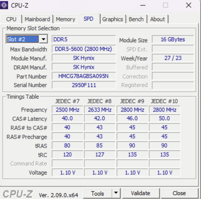

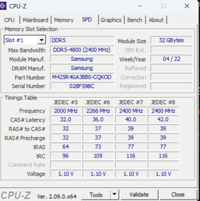

Hier z.B. mein originales GE77HX 12UHS mit 2x32GB DDR5-4800
Und auch bei dem Vorgänger von deinem Gerät wird der RAM normal mit JEDEC erkannt

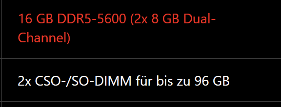

https://www.notebookcheck.com/MSI-V...-Leistung-unabhaengig-vom-Preis.800164.0.html
Und MSI bewirbt dein Gerät mit 5600MT/s, nicht mit 6400MT/s. Und es heißt nun mal MT/s, nicht Mhz. MT/s ist genauer und gibt die Datenmenge an, die pro Sekunde übertragen werden kann. MHz gibt an, wie oft die Spannung pro Sekunde wechselt und das sind unterschiedliche Paar Schuhe. RAM wird schon seit etlichen Jahren mit MT/s angegeben.
Meinst du es tritt nur auf, wenn du unter Windows "neu starten" wählst? Wenn du herunterfährst dann dann bootest, passiert es nicht?
Ich würde mal vermuten, dass du entweder die alten Systempartitionen nicht gelöscht hattest und jetzt zum neuen Windows verkehrt sind oder die Windows-EFI-Bootpartition vllt nicht im UEFI an oberster Stelle steht.
