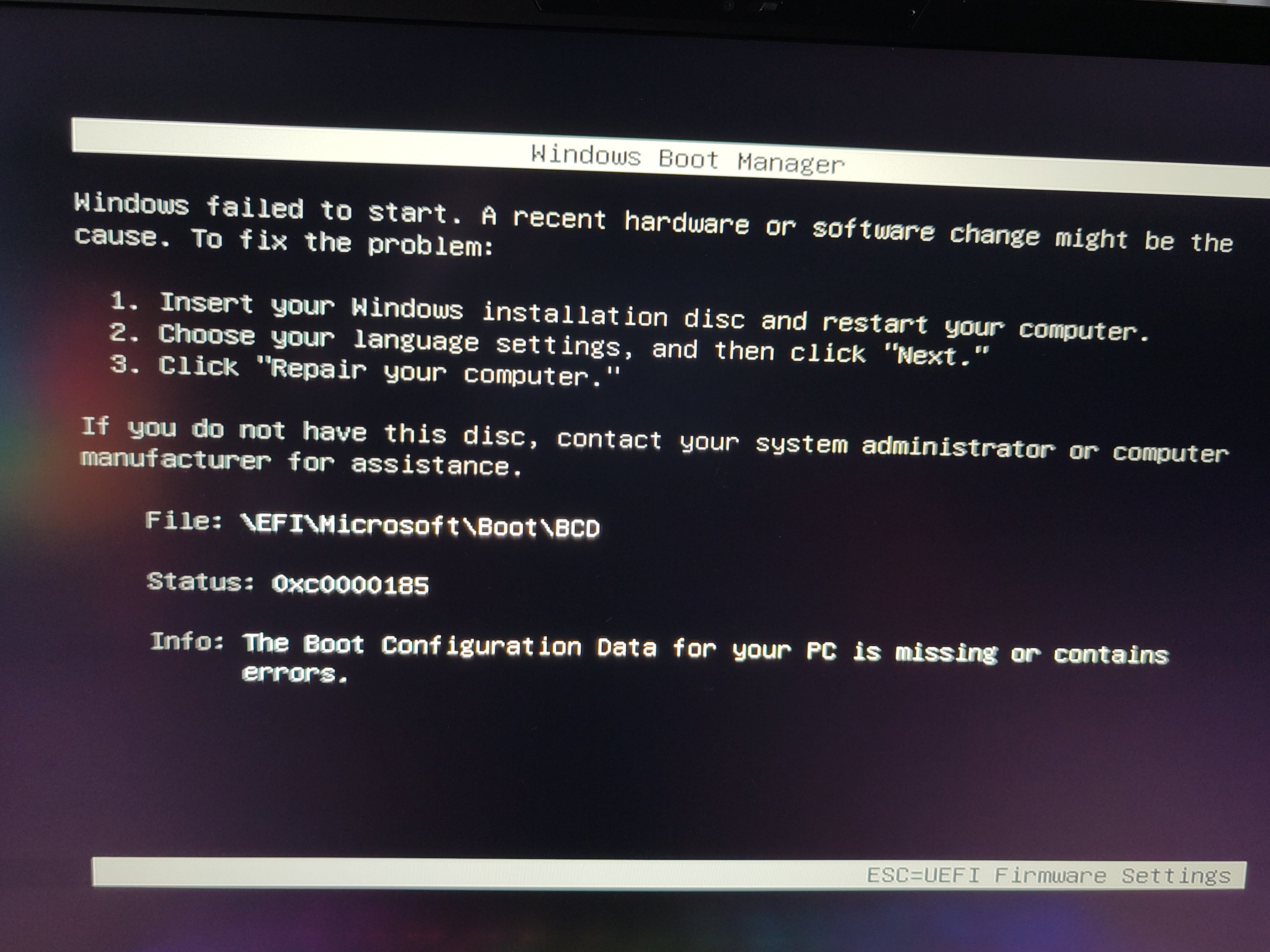

Also ich habe nun alles probiert.B01scout schrieb:Meinst du es tritt nur auf, wenn du unter Windows "neu starten" wählst? Wenn du herunterfährst dann dann bootest, passiert es nicht?

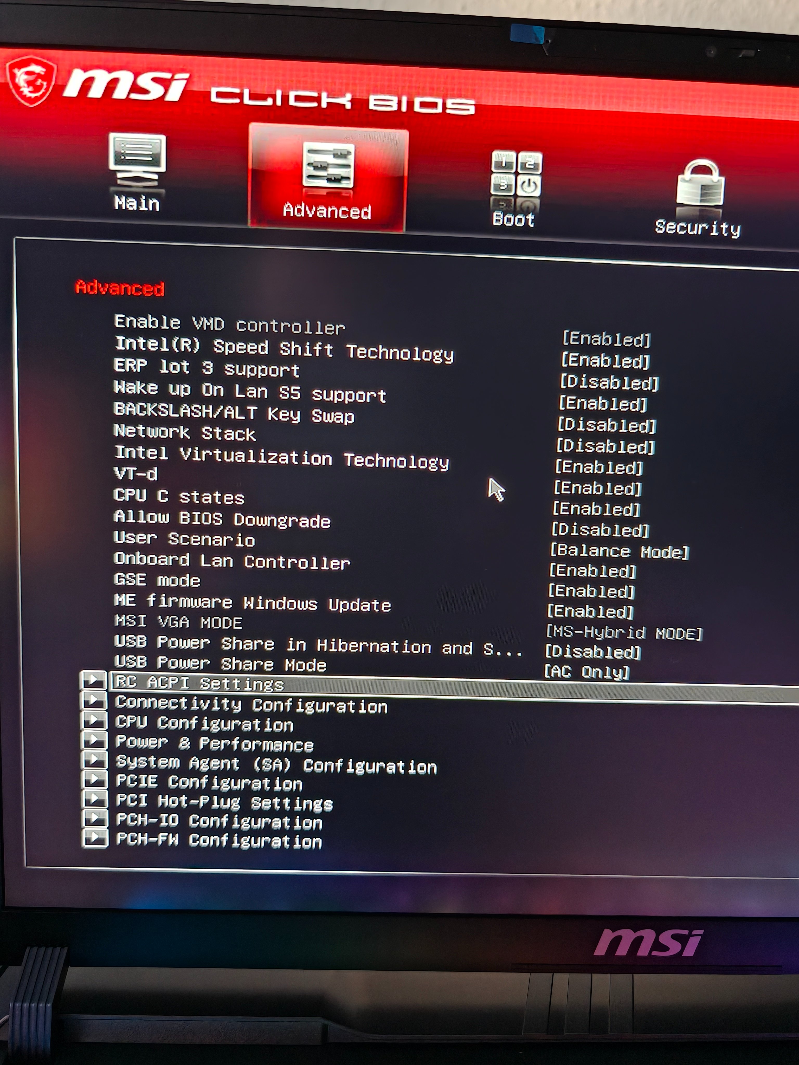

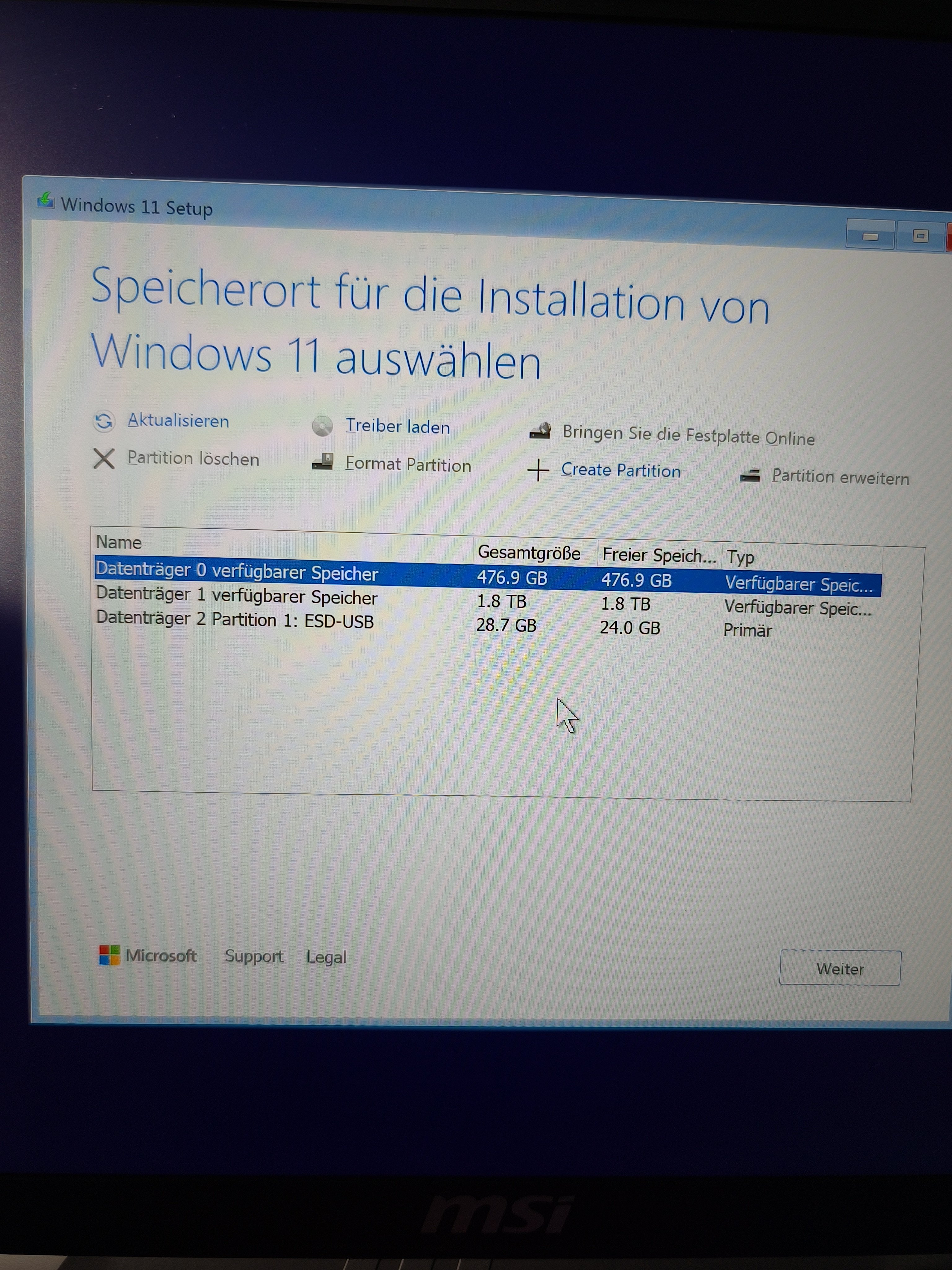

Ich fange Mal von Vorne an. Ich habe VMD in den BIOS Einstellungen deaktiviert. Im Anschluss hat der Windows Installation Manager alle Partitionen aufgelistet. Ich habe alle Partitionen gelöscht. Danach wurden mir nur noch Datenträger 0 mit 1,8TB und Datenträger 1 mit 456GB angezeigt.
Ich habe die 1,8TB ausgewählt und Windows installiert. Nach dem ersten Neustart wurde wieder vom Stick gebootet. Also hatte ich den PC ausgeschaltet und die Bootreinfolge auf die Platte geändert. Windows wurde normal installiert.
Jetzt habe ich um alle Fehler auszuschließen einen neuen Bootfähigen Stick erstellt und Windows erneut installiert.

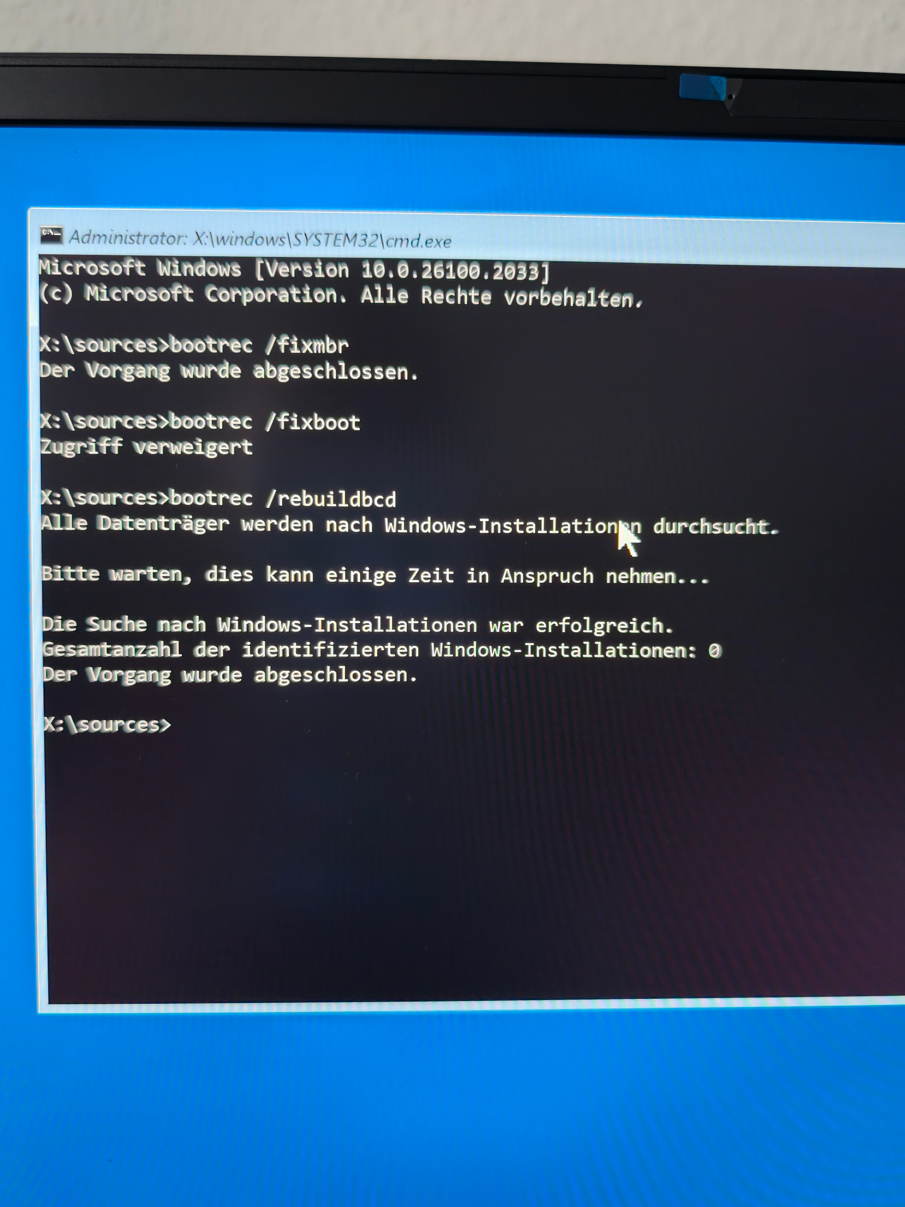

Es ist wieder das Gleiche Passiert. Also habe ich mich im Internet belesen und gesehen das man mit 3 Befehlen den Bootfähig Sektor wiederherstellen kann. Mit Hilfe des Bootsticks
Das geht aber auch nicht (siehe Bild)
Er sagt beim Befehl
bootrec /fixboot Zugriff verweigert
Beim Befehl
bootrec/ rebuildbcd hat er 0 Installationen erkannt.
Bitte sei Nachsichtig mit mir ich sitze seit 11 Uhr hier ohen Unterbrechung und Versuche alles zu fixen.. Selbst mein Essen steht noch hier...
Ich habe keine Ahnung was ich noch machen soll. Bei meinem Legion 5 Pro mach ich das mit verbundenen Augen. Aber das MSI möchte scheinbar nicht.

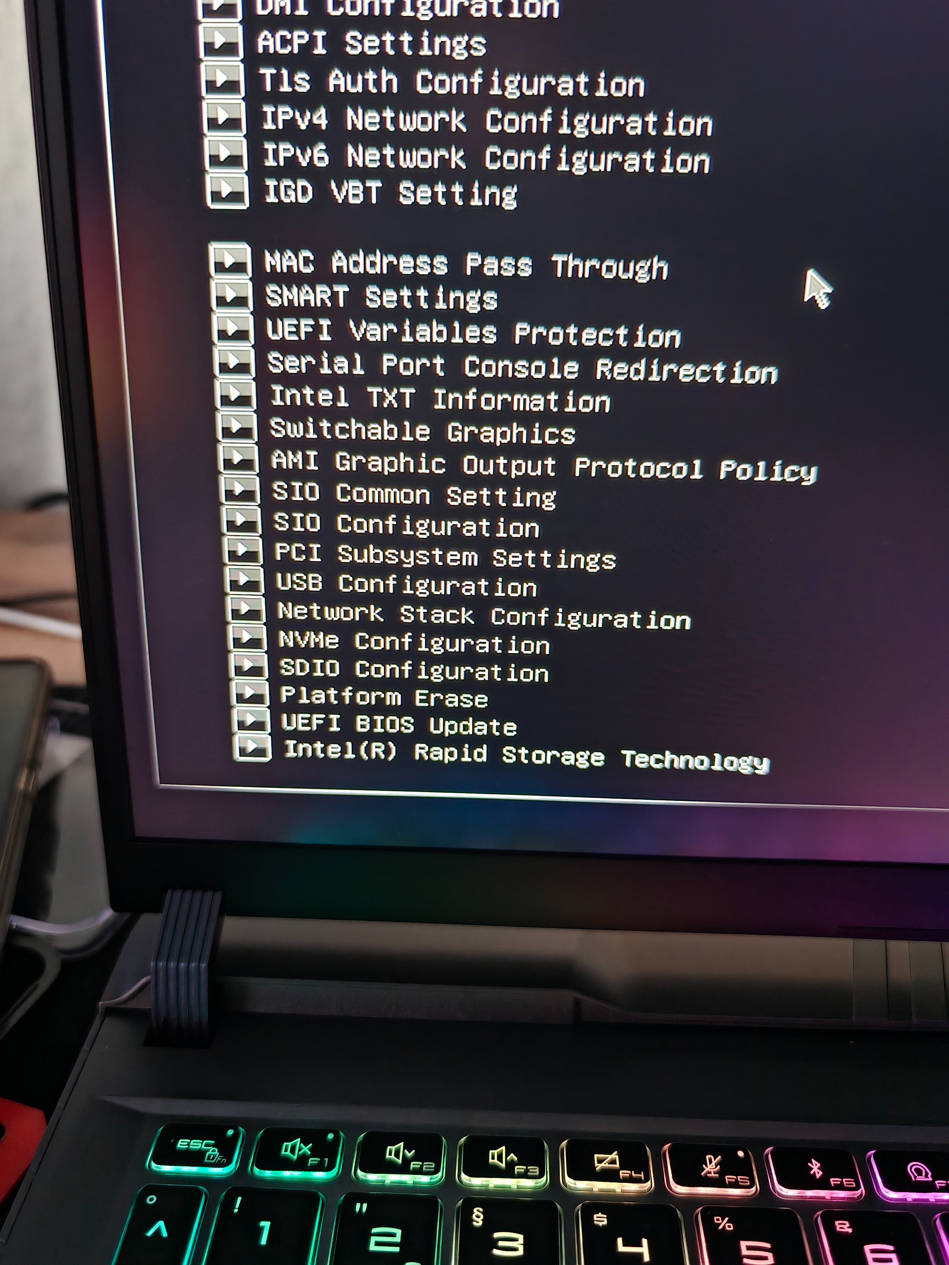

Binde die erforderlichen VMD Treiber, bei der Erstinstallation, mit ein und lasse VMD aktiviert.Floppy5885 schrieb:Ich habe keine Ahnung was ich noch machen soll.
Cu
redjack
- Mai 2014
- 1.794
Kannst du mir bitte sagen wie ich das mache? Das habe ich noch nie gemacht und bis heute nichts von VMD gehört

Auf der 512GB SSD befindet sich noch das originale Windows ? Es sieht so aus, als wenn noch ein 2. Windows Bootmanager aktiv ist.
Es sieht nämlich so aus, als wenn das Gerät von der 512gb SSD booten will, dies aber nicht mehr kann, weil du den VMD Controller deaktiviert hast.

redjack1000
Fleet Admiral
- März 2022
- 18.101
Steht hier -> https://de.msi.com/support/technical_details/MB_OS_Inst_HDDSSD_UnrecogFloppy5885 schrieb:Kannst du mir bitte sagen wie ich das mache?

iTzZent schrieb:Auf der 512GB SSD befindet sich noch das originale Windows ? Es sieht so aus, als wenn noch ein 2. Windows Bootmanager aktiv ist.
Ich habe alle Partitionen gelöscht siehe Bild. Die Platten sind beide leer
Ich habe es genau nach der Anleitung gemacht. Nach dem Einbinden des Treibers wurden mir die Partitionen aufgelistet nach einem Neustart wieder das gleiche. Jetzt weiß ich nicht mehr weiterredjack1000 schrieb:

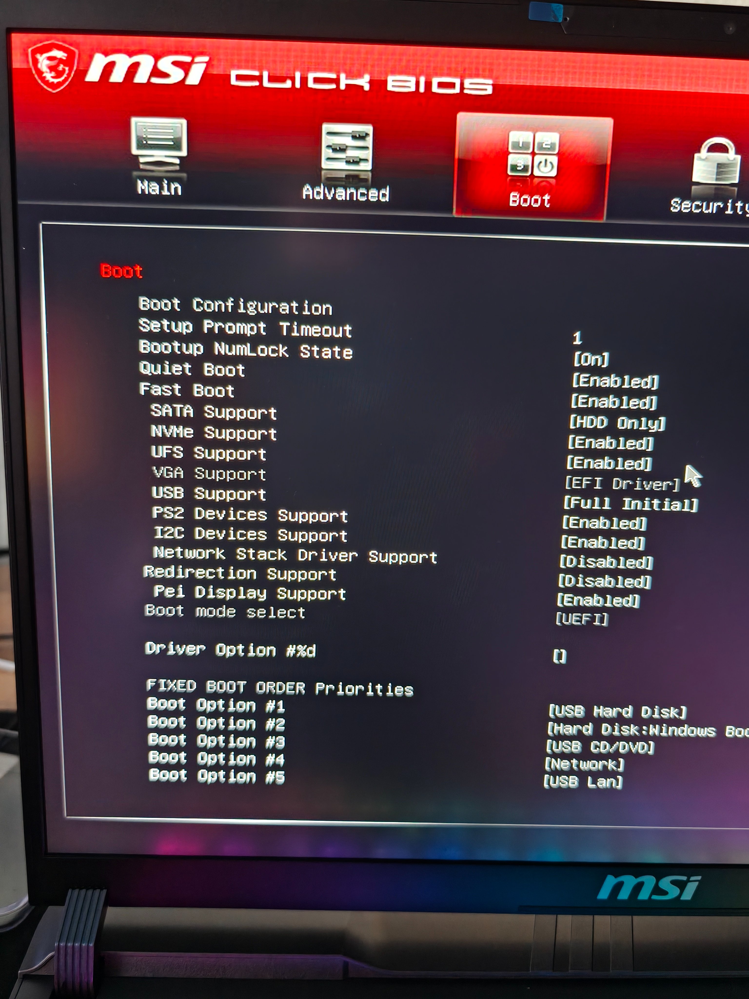

Seit UEFI sind teile des Bootloaders im UEFI gespeichert. Dieser wird während der Installation dort abgelegt.
Der alte Bootloader zeigt noch auf deine 500gb ssd, das ist wohl der erste booteintrag im uefi.
Datenträger reiht man bei UEFI eigentlich nicht mehr. Der Windows bootloader beschwert sich, dass er "seine" Installation nicht mehr findet.

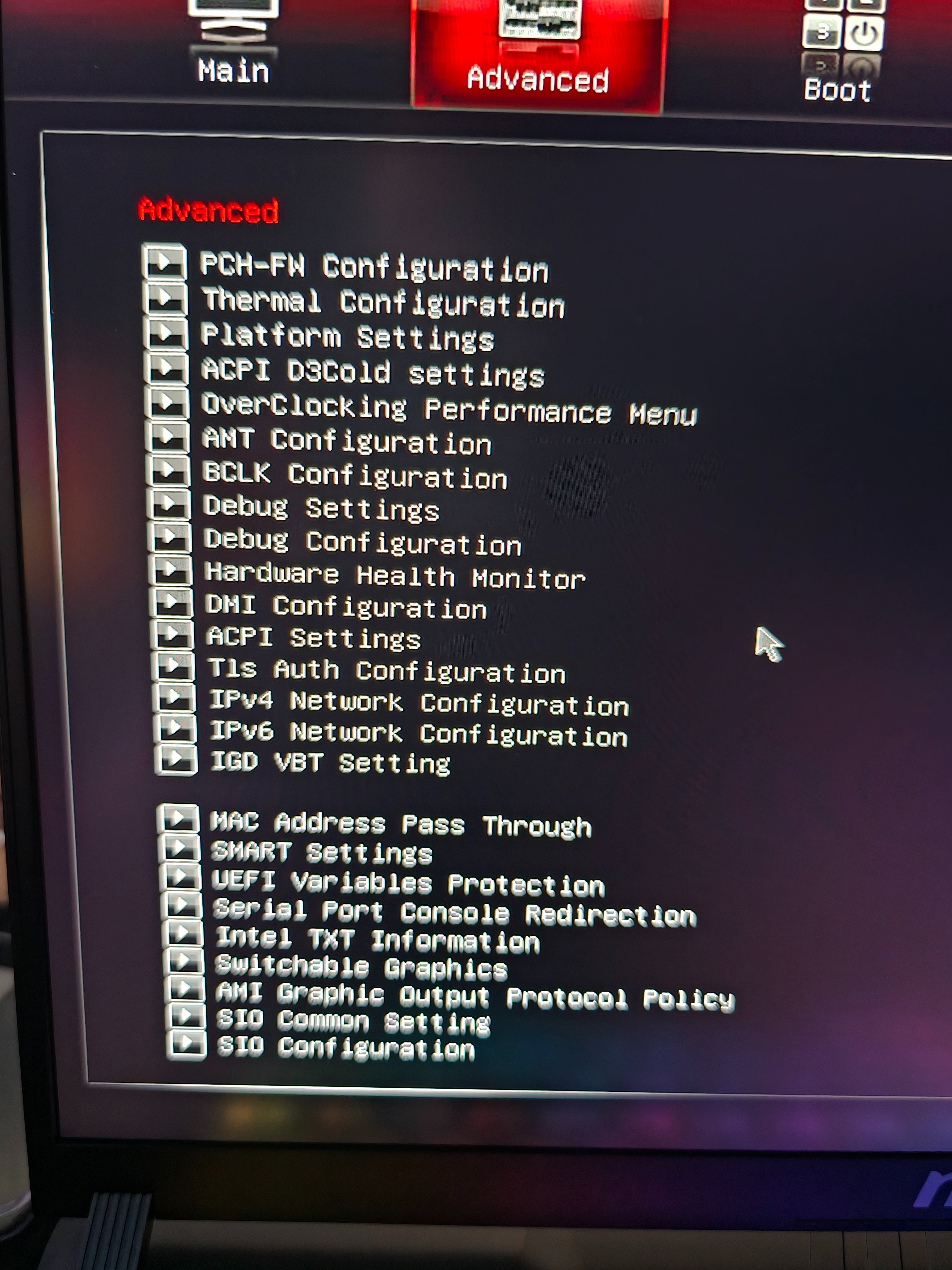

Dass das Windows nach des ersten Neustarts während der Installation wieder vom USB-Stick startet ist schon problematisch, da sollte er schon von der Platte starten. Kann es sein, dass bei dir noch irgendwie CSM aktiviert ist?

B01scout
- Apr. 2010
- 376
Den Fotos des Setups-GUI nach zu urteilen würde ich Nein tippen. Mit aktivem CSM wechseln solche GUI immer in grobe Auflösungen etc. Das sieht hier nicht danach aus. Schrift etc ist fein gerendert.scooter010 schrieb:Kann es sein, dass bei dir noch irgendwie CSM aktiviert ist?
Wenn ich mich recht erinnere, ist das die Vorgehensweise für das alte MBR. Du musst aber GPT beachten.Floppy5885 schrieb:Das geht aber auch nicht (siehe Bild)
Er sagt beim Befehl
Das ist hier auch erklärt:
https://www.heise.de/tipps-tricks/W...rieren-so-geht-s-4268553.html#Kurzanleitung_2
Aaallerdings glaube ich irgendwie nicht, dass der Bootmanager direkt nach einer frischen Installation zu 50/50 spinnt. Ich vermute, dass in der Bootreihenfolge im UEFI der Windows Bootmanager nicht oben ist. Könntest du das bitte prüfen? Der Eintrag sollte ein chic genanntens "Windows EFI Bootmanager" oder sowas sein.
FYI Herunterfahren und Neustart machen in einem frischen Windows leicht verschiedene Sachen mit dem nächsten Boot. Daher kommt wahrscheinlich bei einem ein Fehler und beim anderen nicht.
Das ist ein Indiz. Nach dem Setup sollte Windows immer selbst booten und den eingesteckten Stick ignorieren, wenn alles in Ordnung ist!Floppy5885 schrieb:Nach dem ersten Neustart wurde wieder vom Stick gebootet.

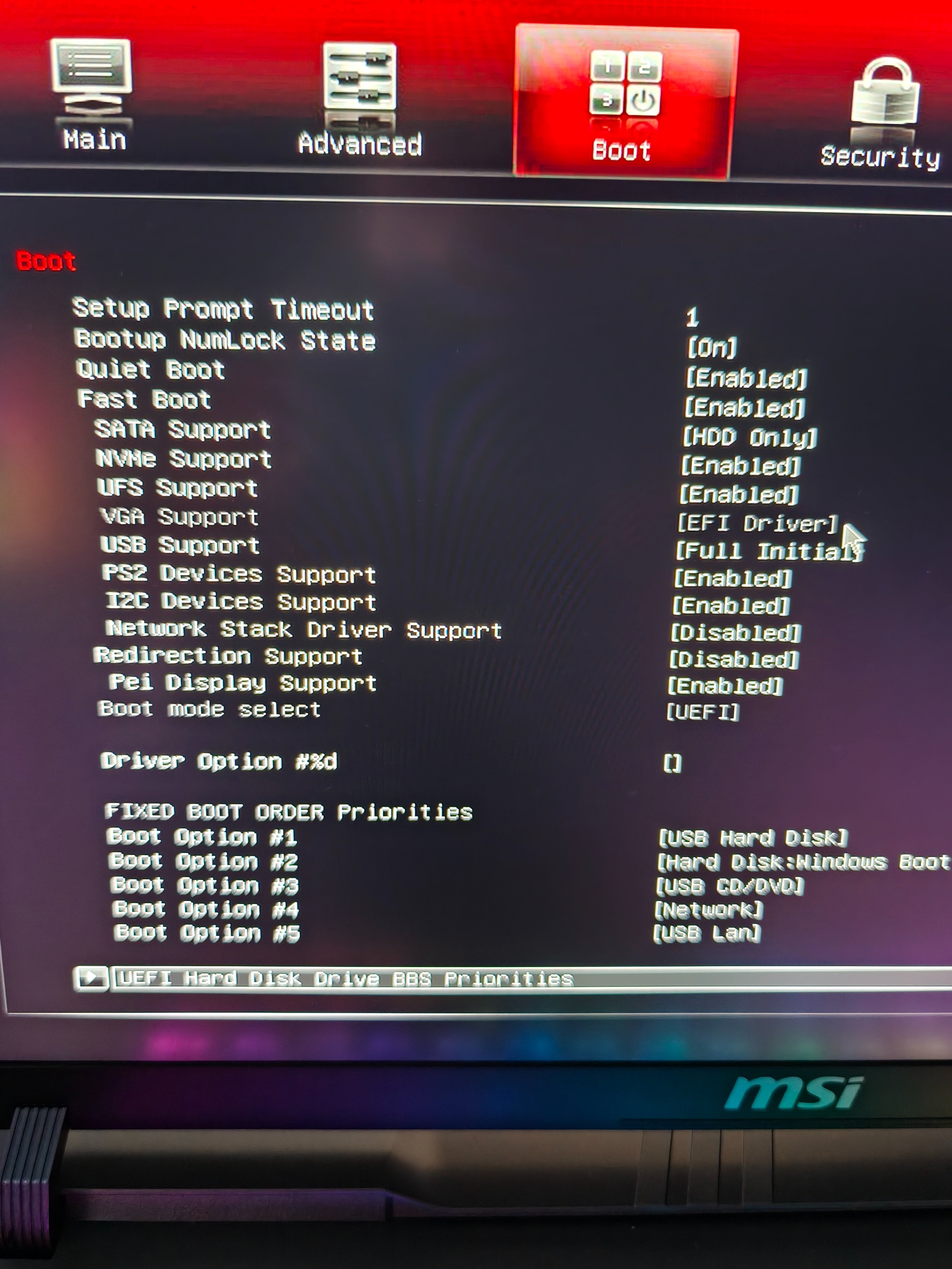

In meinen BIOS Einstellungen siehe Bilder kann ich keine Option finden. Bei meinem MSI B650 Board kann man auf Deutsch stellen. Hier ist nur Englisch was manche Begrifflichkeiten etwas erschwert.

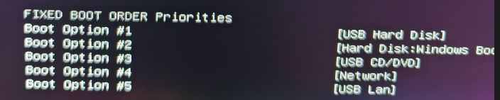

redjack1000
Fleet Admiral
- März 2022
- 18.101
Ändere die Einstellungen so, das "Windows Boot" als erstes steht.
Cu
redjack
Cu
redjack
- Mai 2014
- 1.794
Das habe ich gemacht aber es kommt wieder das hier. Installation auf der 850X mit VMD Treiber.redjack1000 schrieb:Ändere die Einstellungen so, das "Windows Boot" als erstes steht.

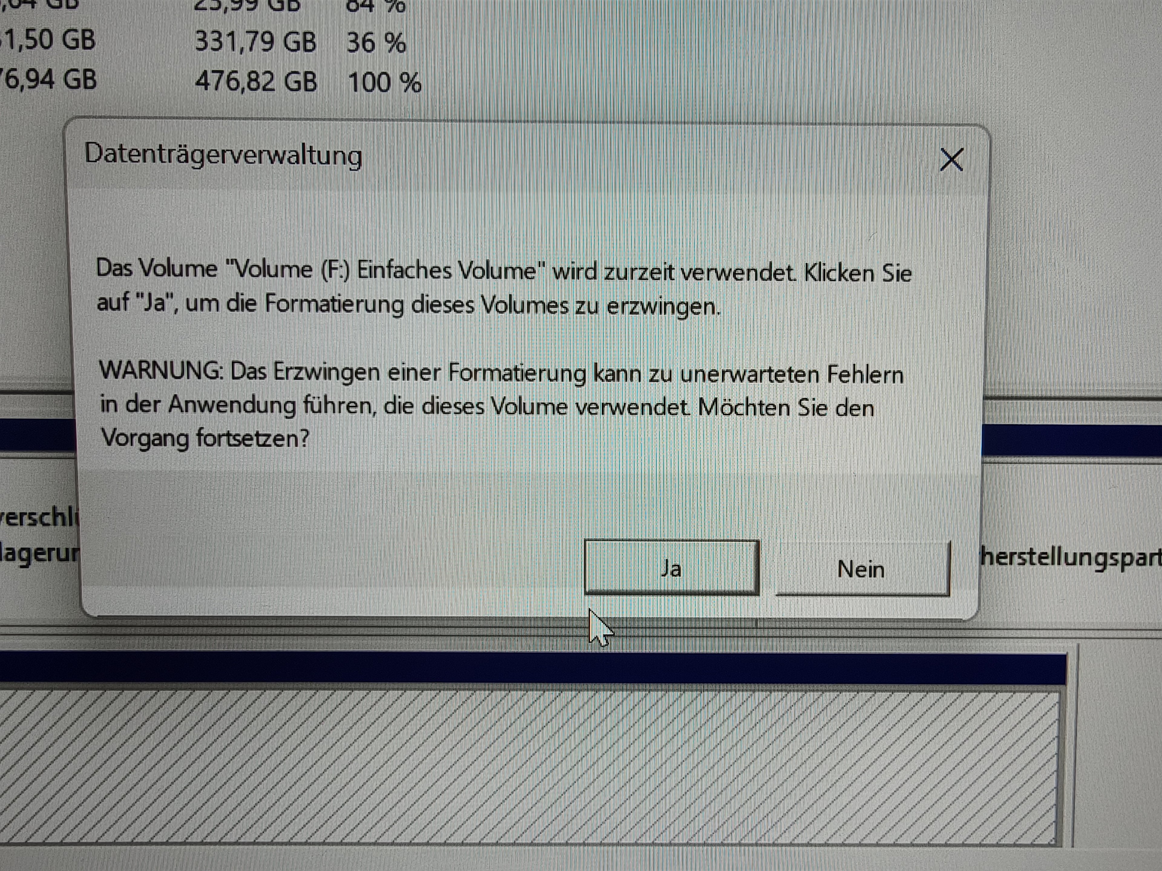

OK schaut euch das Mal an. Windows ist auf der großen Platte. Ich wollte die kleine einfach Mal Formatieren es ist nichts drauf installiert. Sobald ich das machen möchte kommt die Fehlermeldung .
Wie kann denn darauf etwas in Benutzung sein? Ich traue mich nicht auf Ja zu drücken.

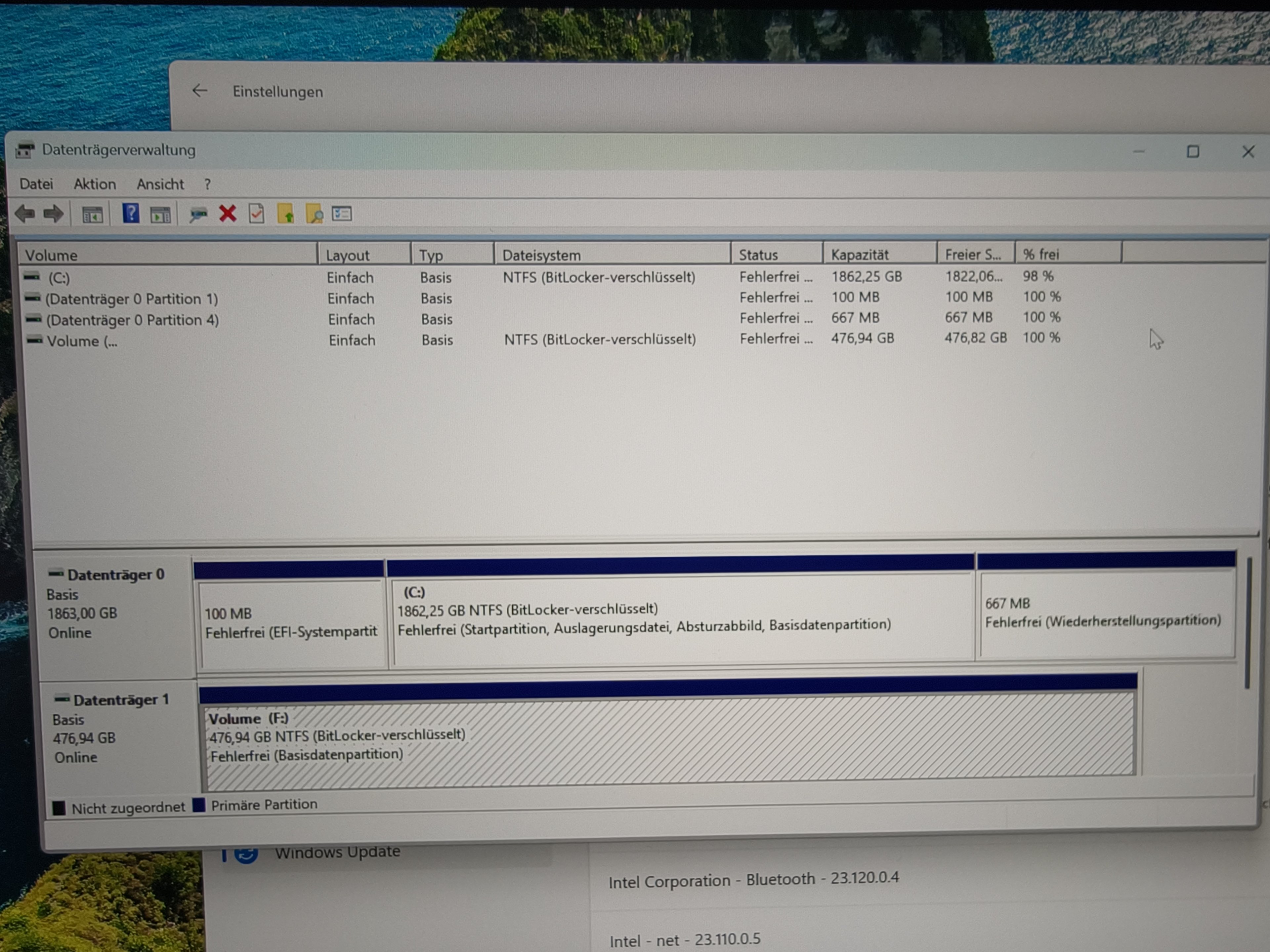

Zeige uns mal einen vollständigen Screenshot von der Datenträgerverwaltung

- Mai 2014
- 1.794
redjack1000
Fleet Admiral
- März 2022
- 18.101
Das sieht gut aus, erzwinge die Formatierung und schau was passiert.

- Mai 2014
- 1.794
Ok
Das kommt jetzt jedes Mal wenn ich das Laufwerk formatieren möchte.
Und zudem ist der Fehler beim Neustart noch Vorhanden
