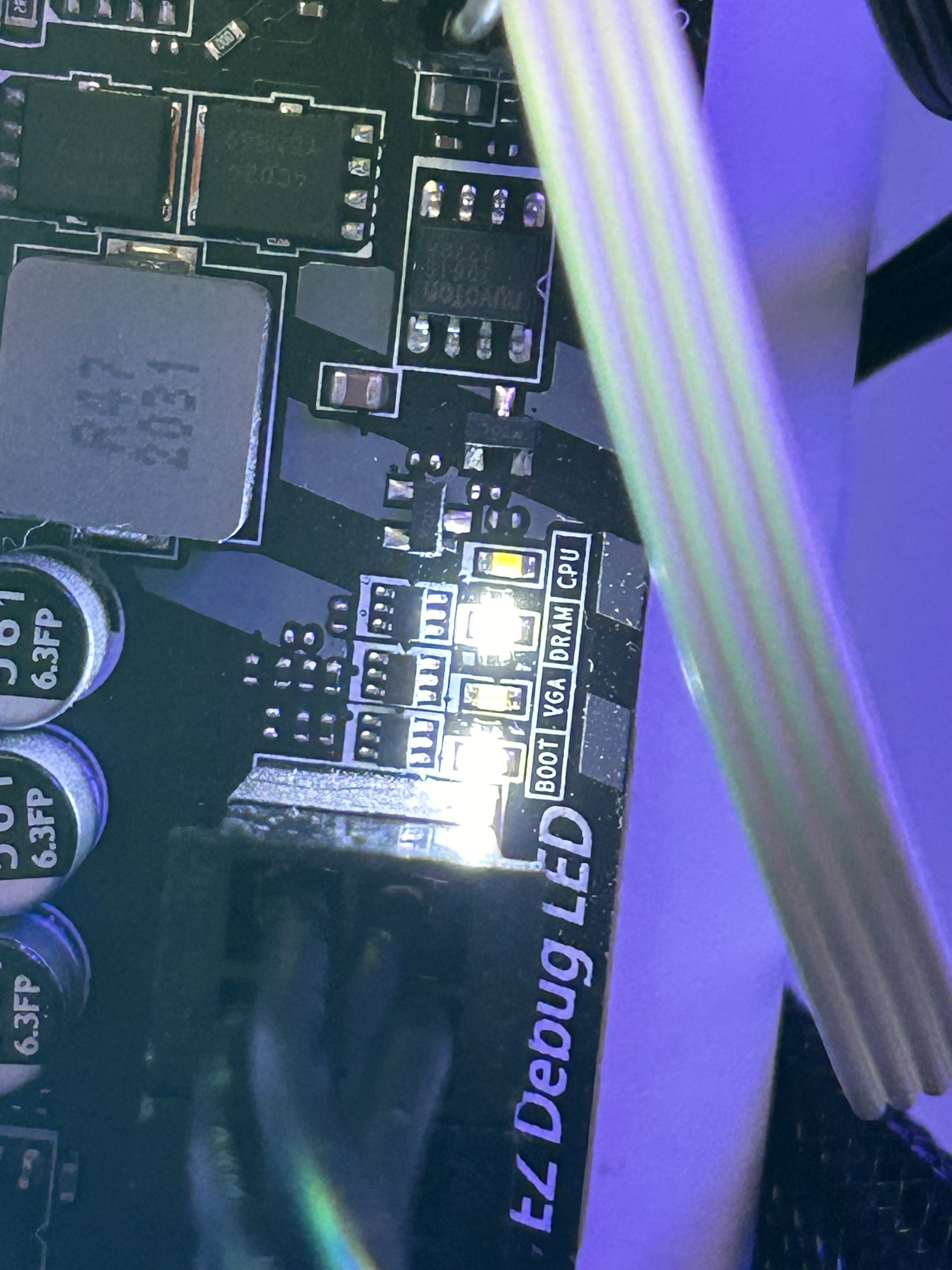

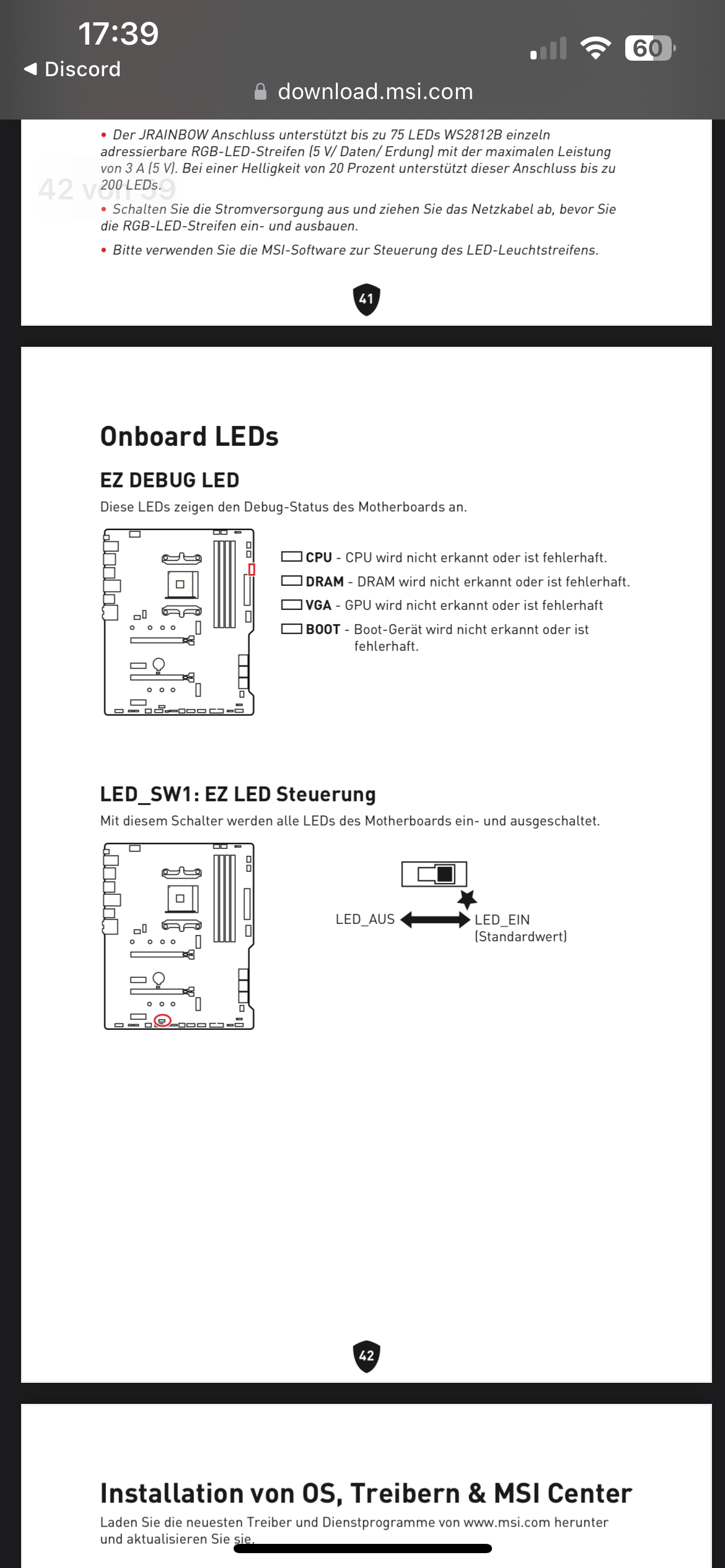

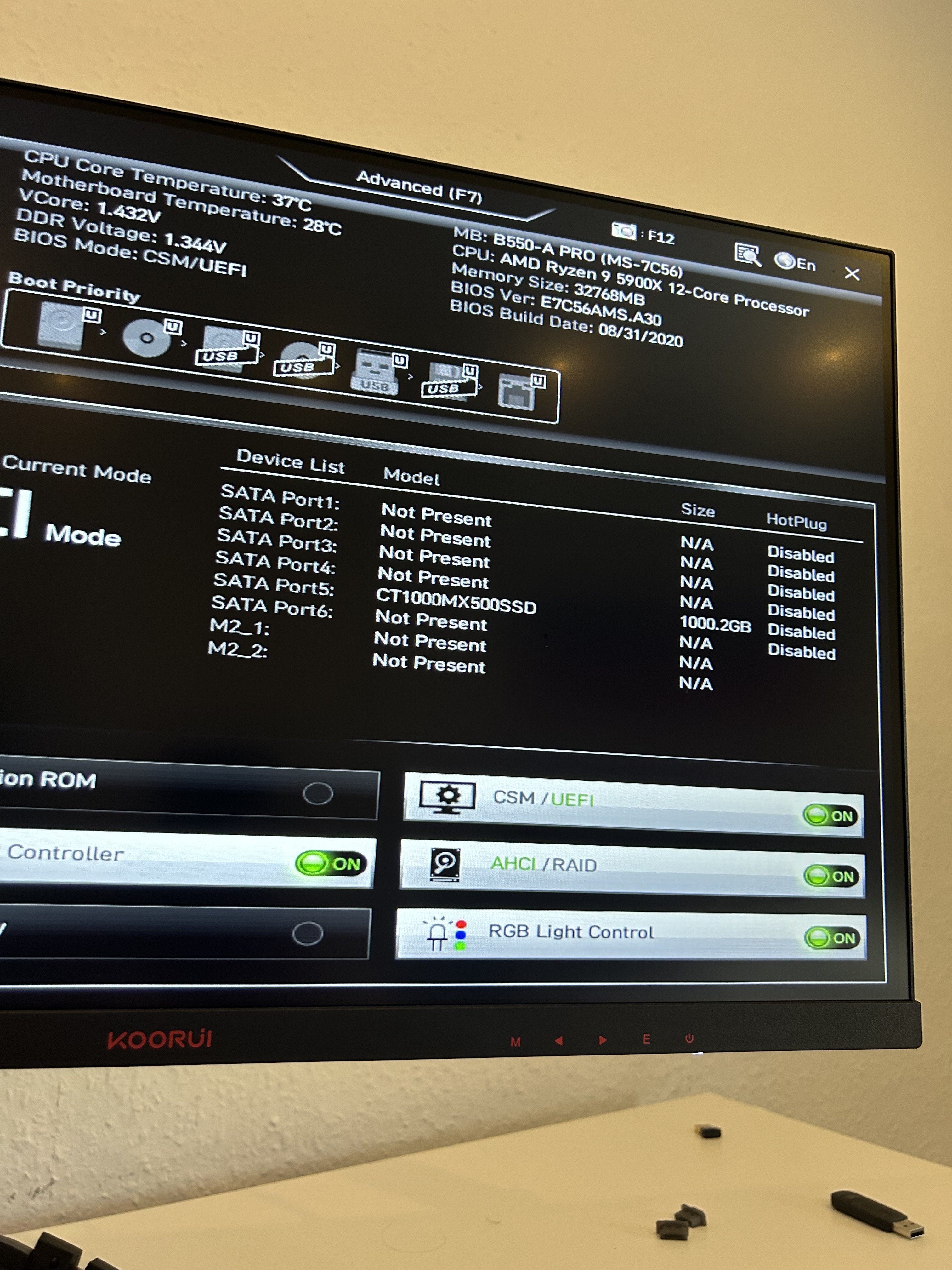

Jetzt wurde alles verkabelt und die M2 wird nicht mehr erkannt nur meine SATA SSD welche aber kein Windows drauf hat wird erkannt. Und auf meinem Mainboard leuchten die Lämpchen DRAM und BOOT gleichzeitig dauerhaft.

Hast du mal ins Handbuch geschaut, ob der Port wo die SSD drin steckt mit dem M.2 geshared wird?
Reaktionen: Nero FX
Was für ein m.2 Drive ist es denn? Wenn es ein m.2 SATA Drive ist kann es sein, dass die SATA Platte nicht an Port 5 und 6 hängen darf, da diese SATA Channel oft shared sind.
Und 2.: Ist die Fehlermeldung via LEDs weg wenn das alte RAM Kit getestet wird?
Mach mal ein BIOS-Update(wie das geht steht im Handbuch), das installierte ist von 2020.

Das ist glaube ich eine von Crucial und die SSD genauso, hab die mal auf den 3. Port gesteckt aber der erkennt meine M.2 immernoch nicht.
Steck die M.2 mal in den untern Slot.
inseyy schrieb:
Inwiefern meinst du das?
Bei manchen Boards teilen sich zwei SATA Ports und ein M.2 Slot den gleichen Controller, dabei wird dann entsprechend ein anderer abgeschaltet.
Reaktionen: Nero FX
Was ähnliches hat ein Kollege mit seinem MSI B450 Board, mit einem 3800XT lief die Crucial P1, nach Upgrade auf 5800x3d wird die SSD nicht mehr im ersten Slot erkannt.
Ein BIOS Update solltest Du trotzdem durchführen.
Reaktionen: -=:Cpt.Nemo:=-
@inseyy:
der obere M.2-slot hängt an der CPU, der untere am chipsatz. wenn die SSD im oberen slot auch nach nem BIOS-update etc nicht erkannt wird liegt möglicherweise ein defekt bei der CPU vor und/oder es sind pins verbogen.
Reaktionen: lkullerkeks
