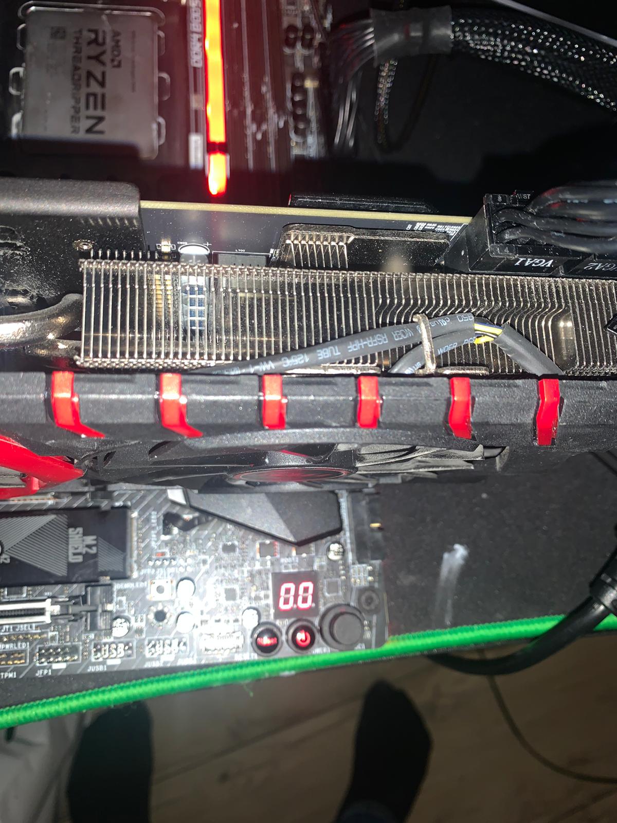

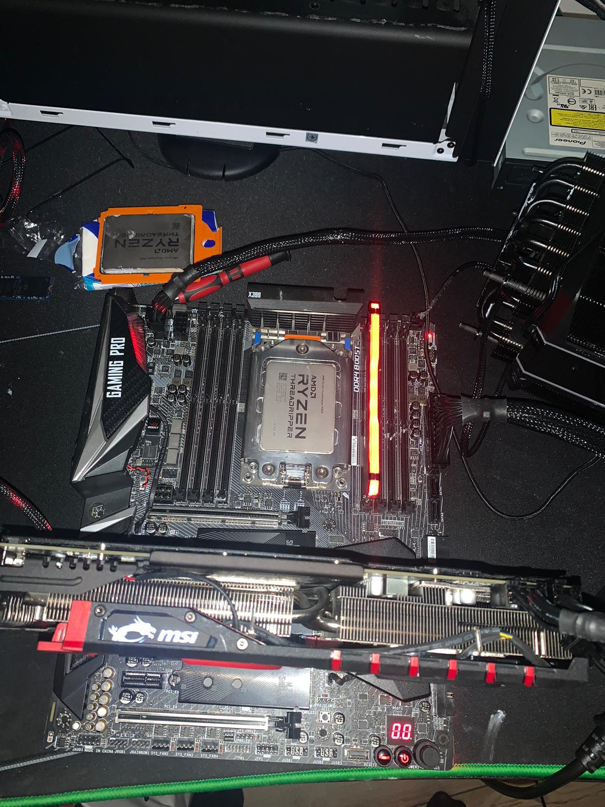

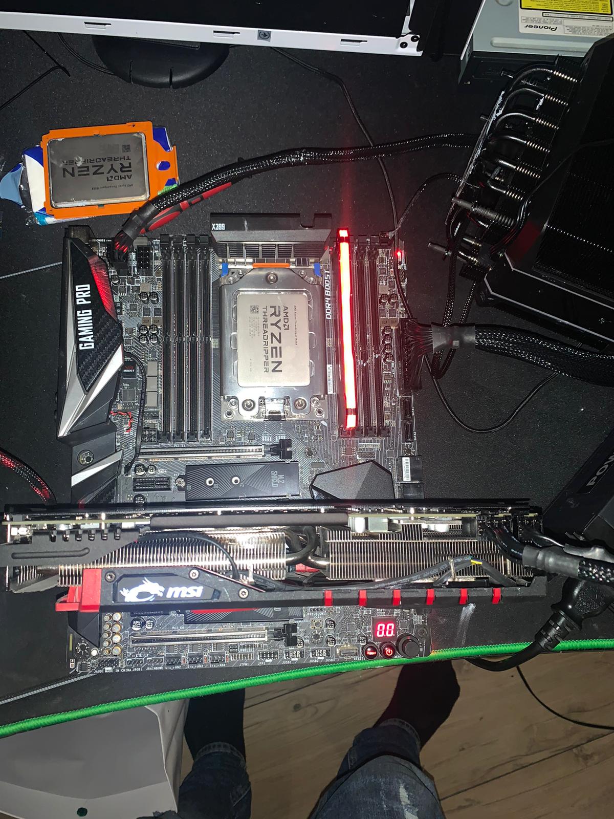

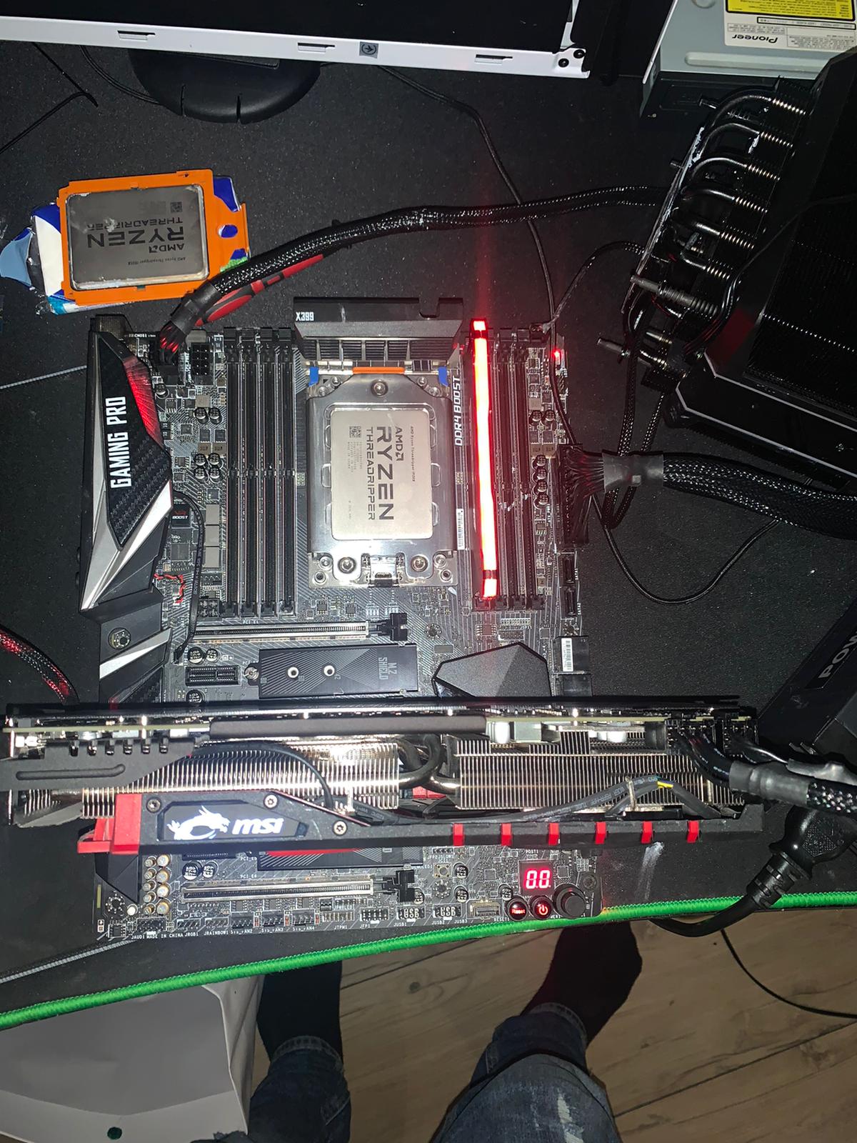

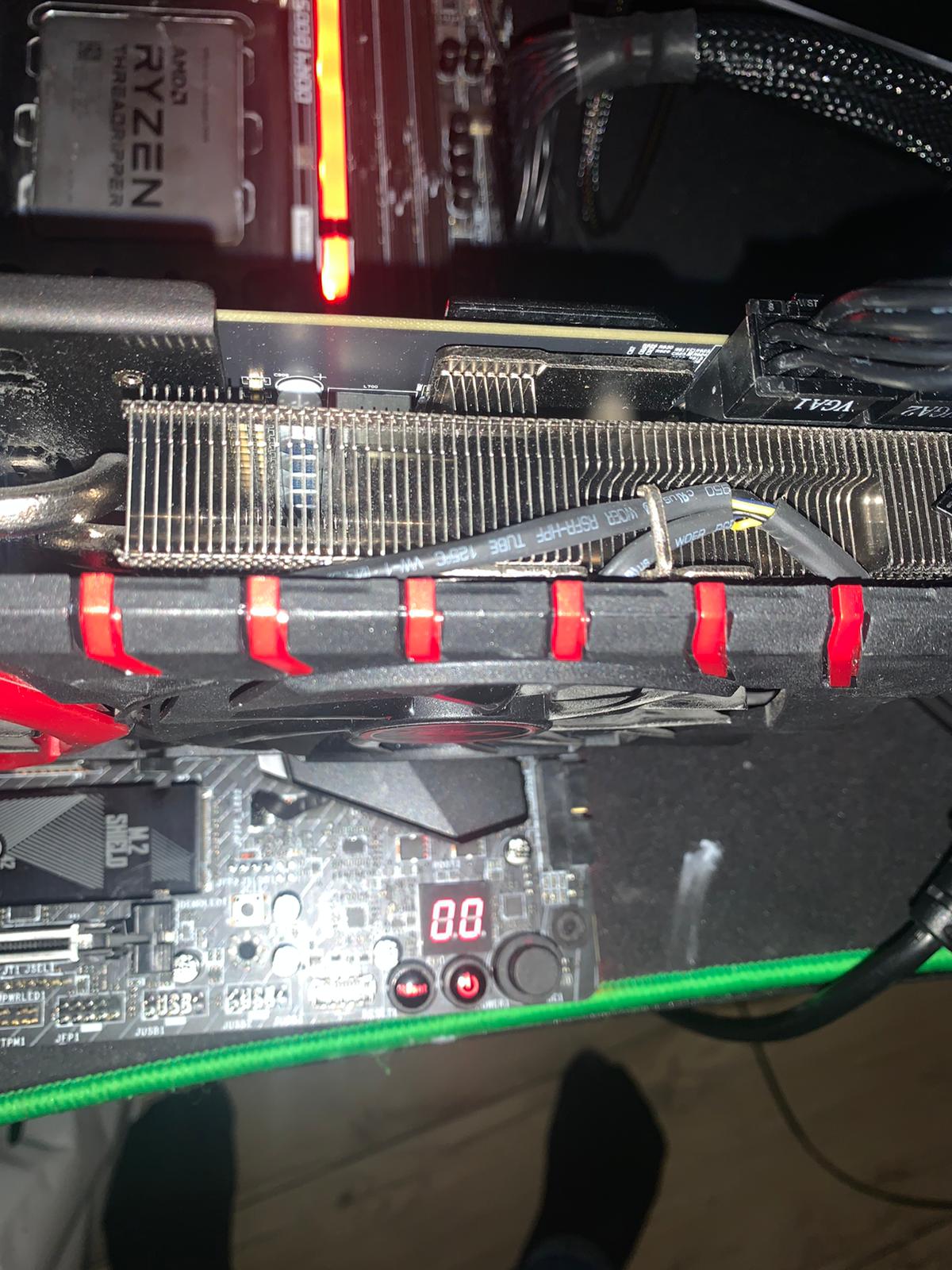

Ich poste mal ein paar Bilder mfg
@MeisterMario94:
ein einzelner RAM-riegel soll laut handbuch in B2 gesteckt werden, das ist der slot ganz rechts. warum steckt der in A2?
dein NT ist ein Power Zone, kein Pure Power, und das hat in der 1000W-version nen zweiten 4/8-stecker.
Stecke den 8 pol. CPU Stecker mal in die rechte Buchse. Die linke ist die optionale.

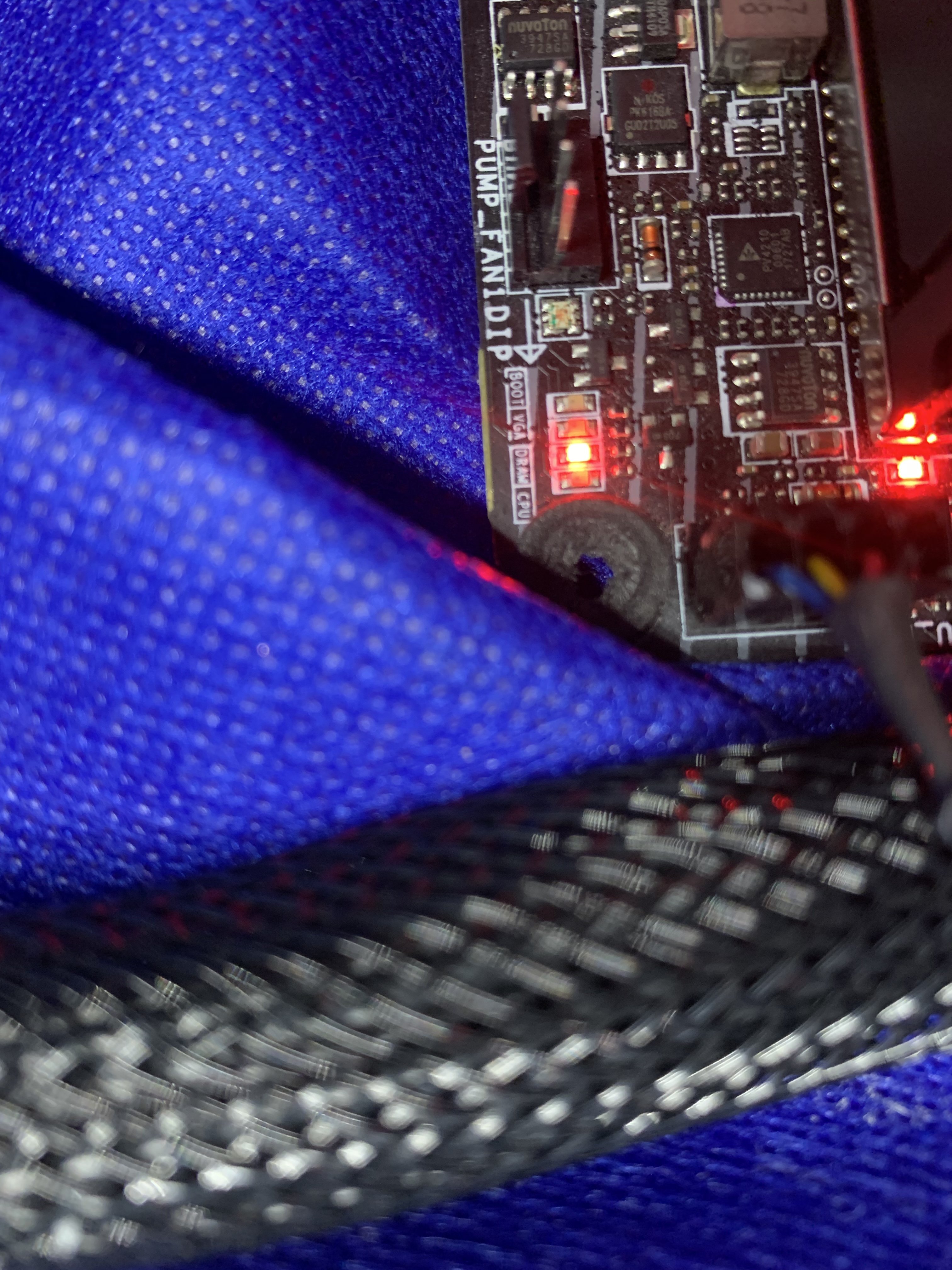

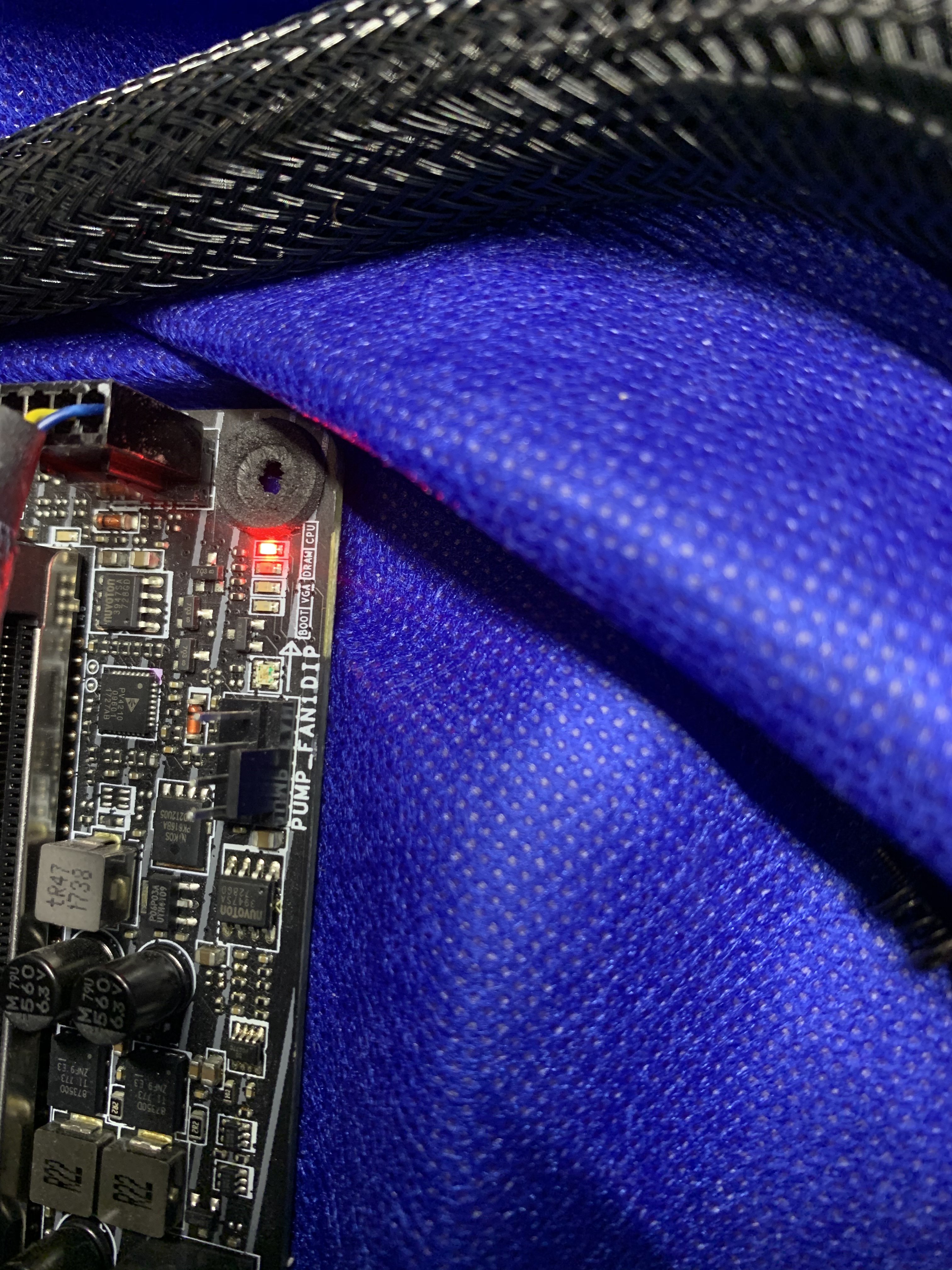

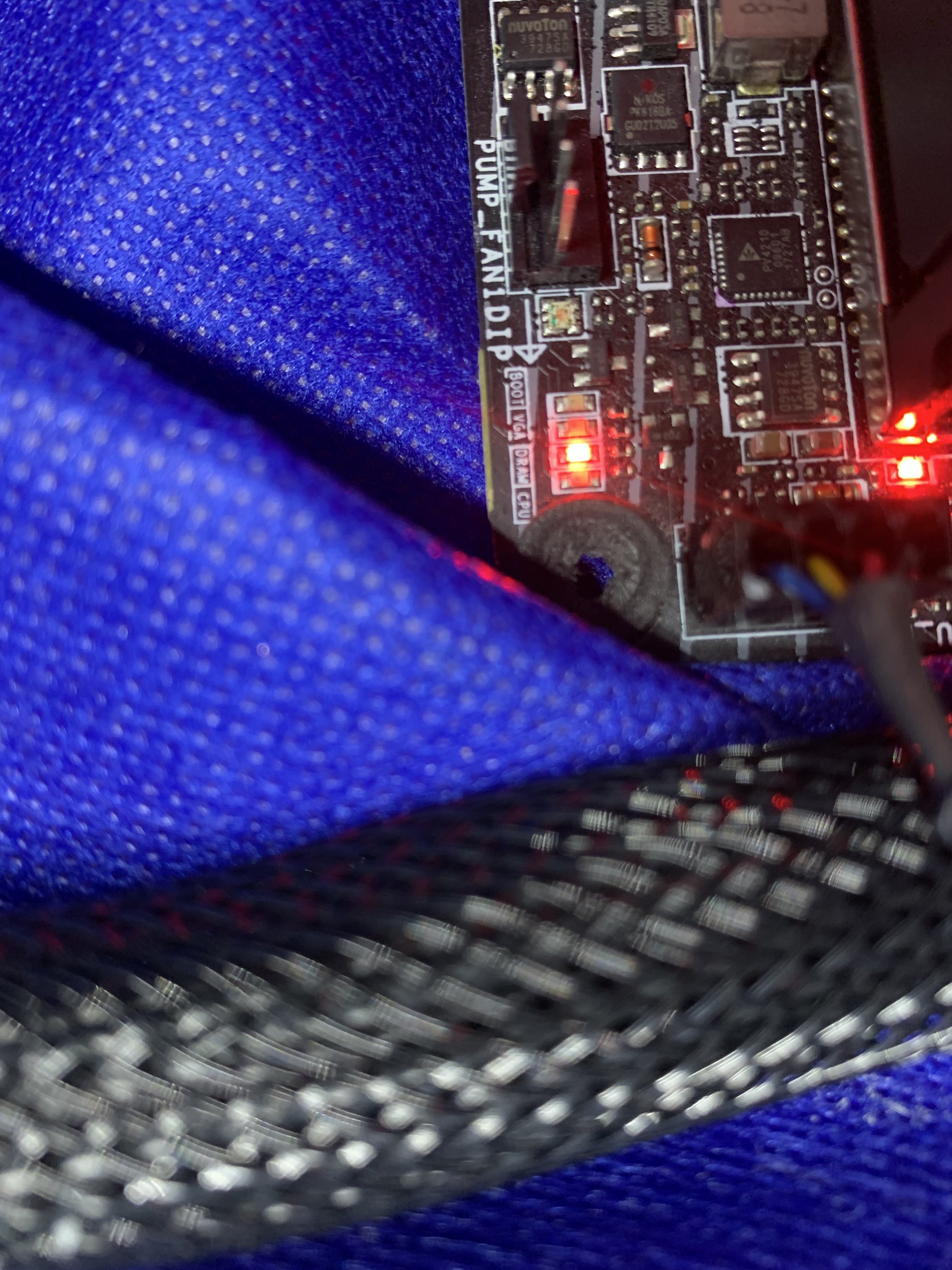

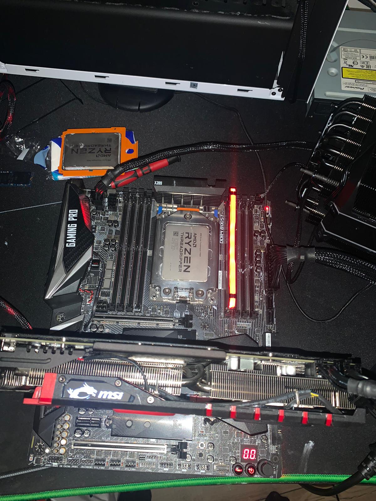

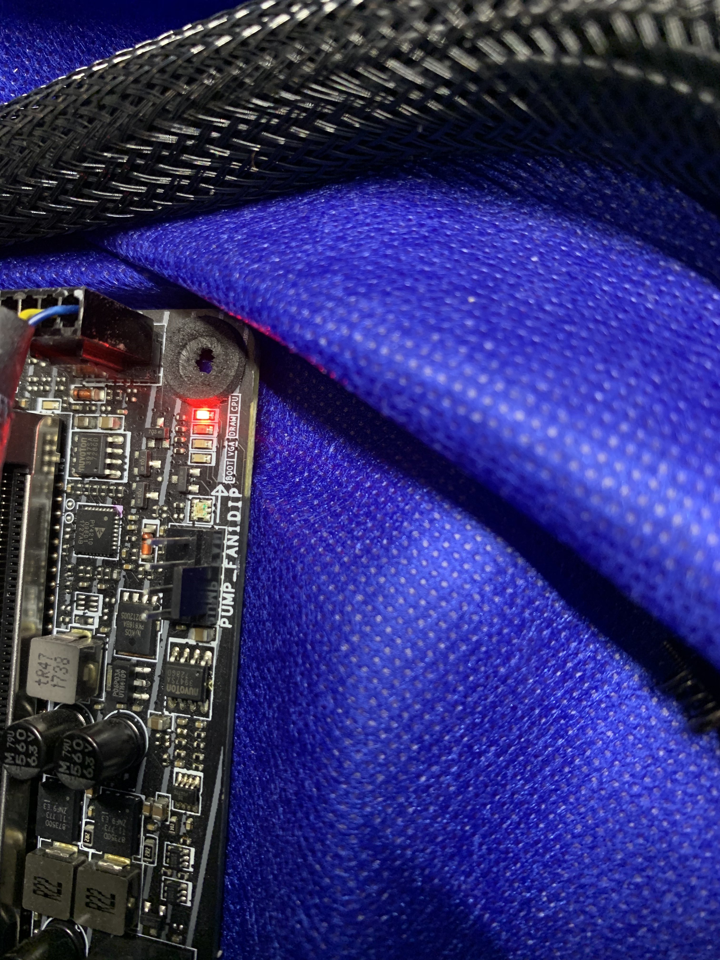

Hallo seit heute wegen eines defekten Laufwerkes tritt wieder der Fehlercode 00 auf
Aufgefallen sind mir einmal leuchtet die CPU und wenn ich sie raus nehme der RAM
Das gibt es doch nicht....
Sollte tatsächlich die CPU defekt sein?
Hast Du mal OC betrieben mit dem Teil?

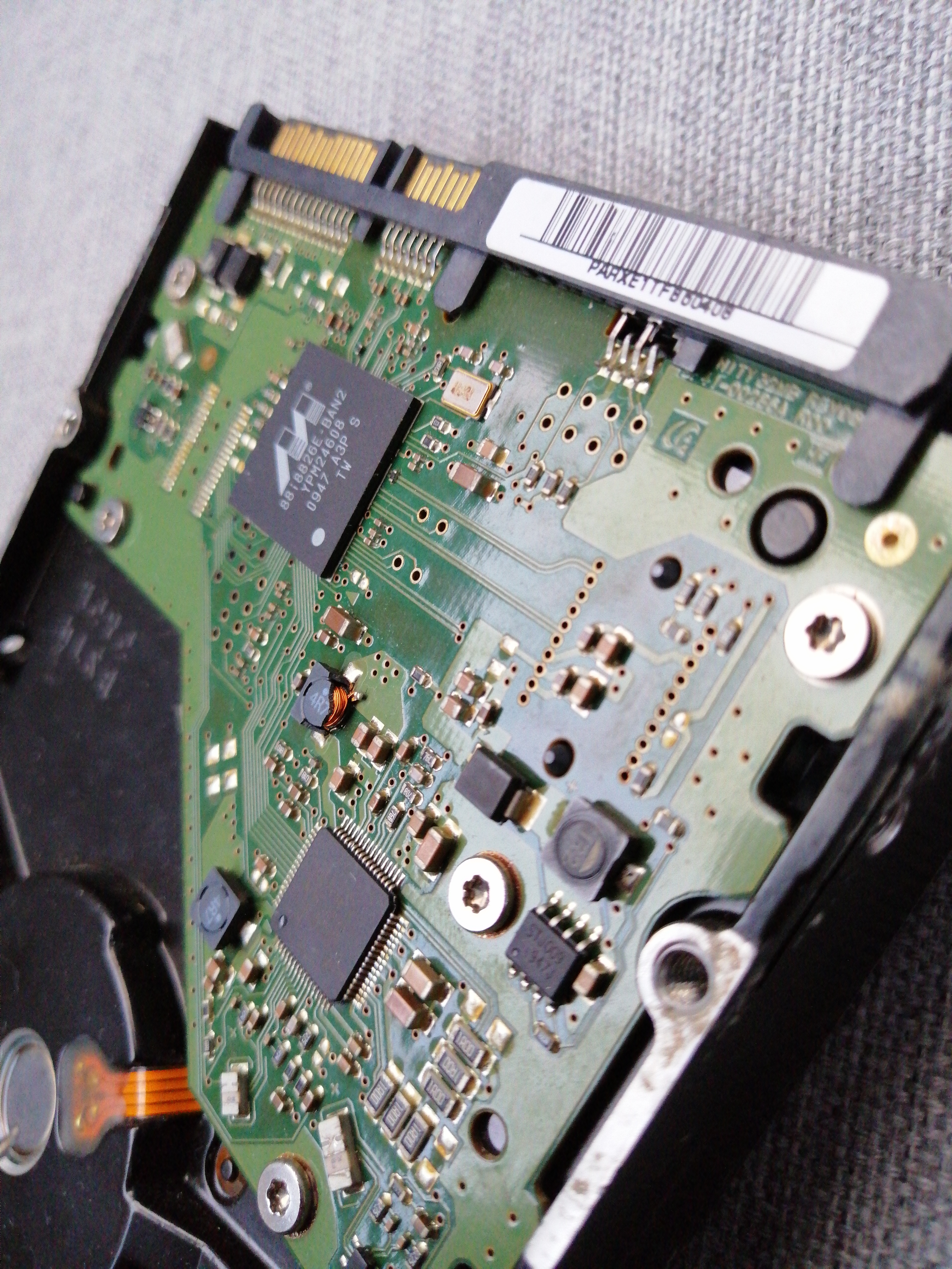

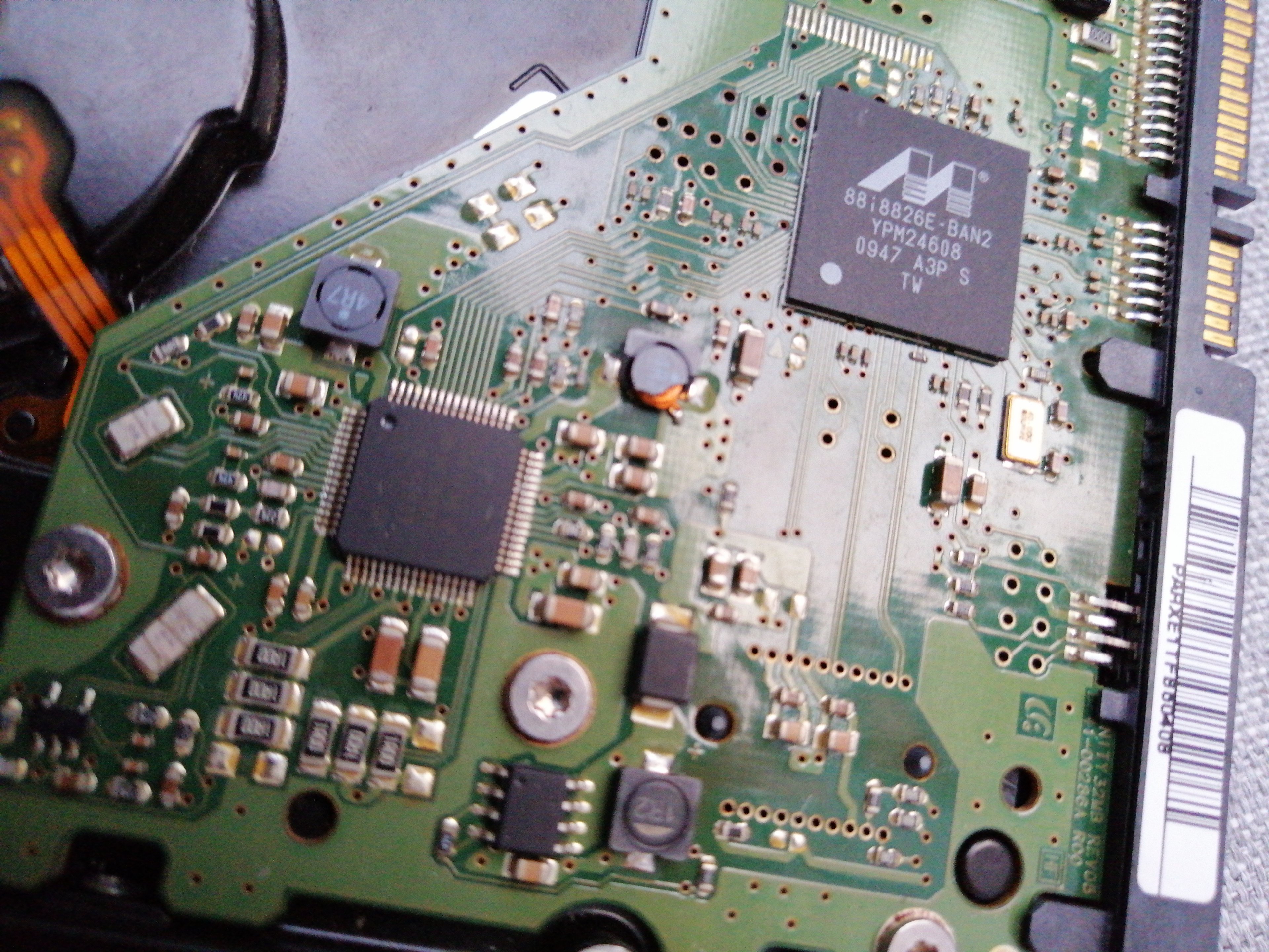

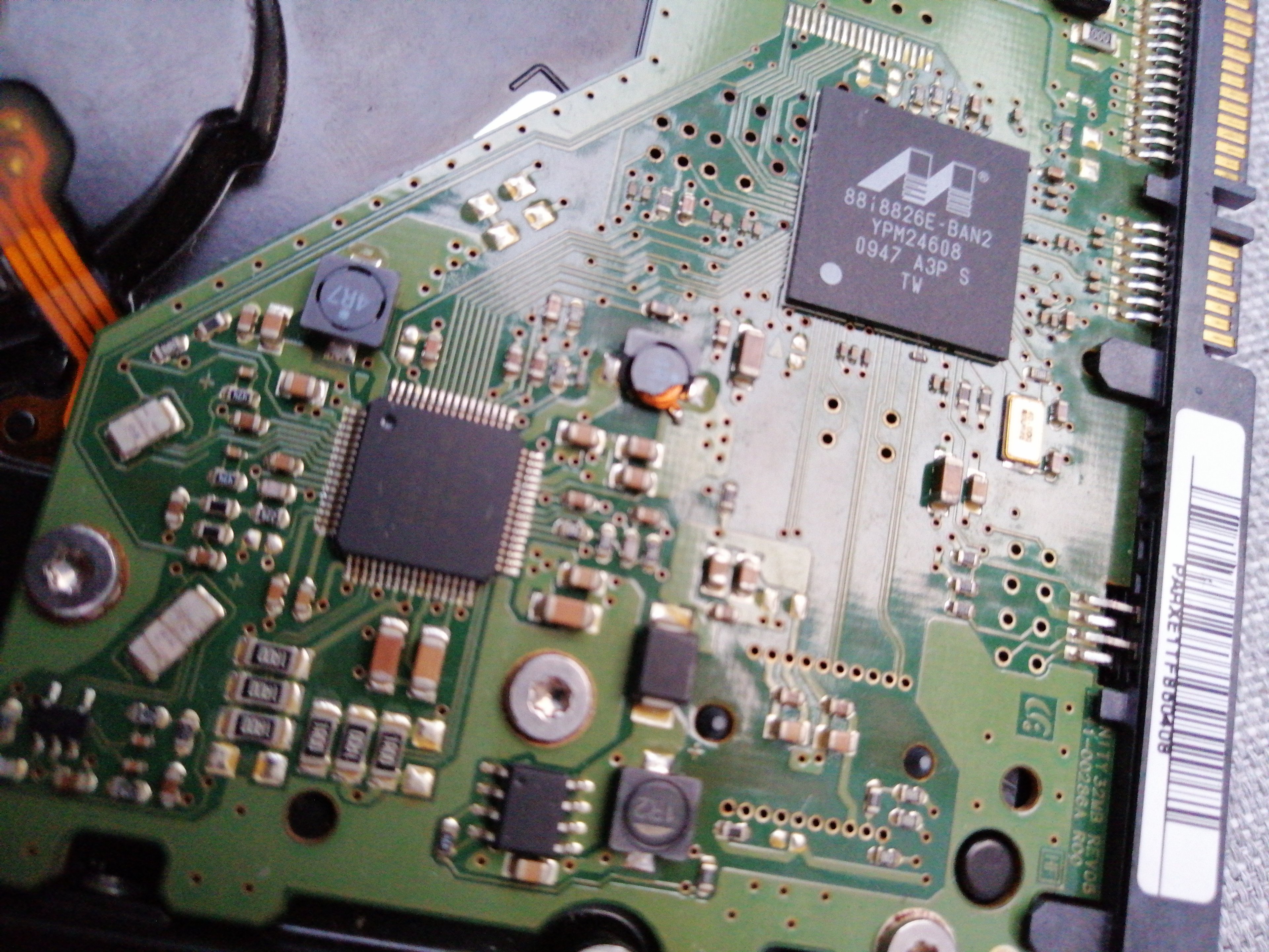

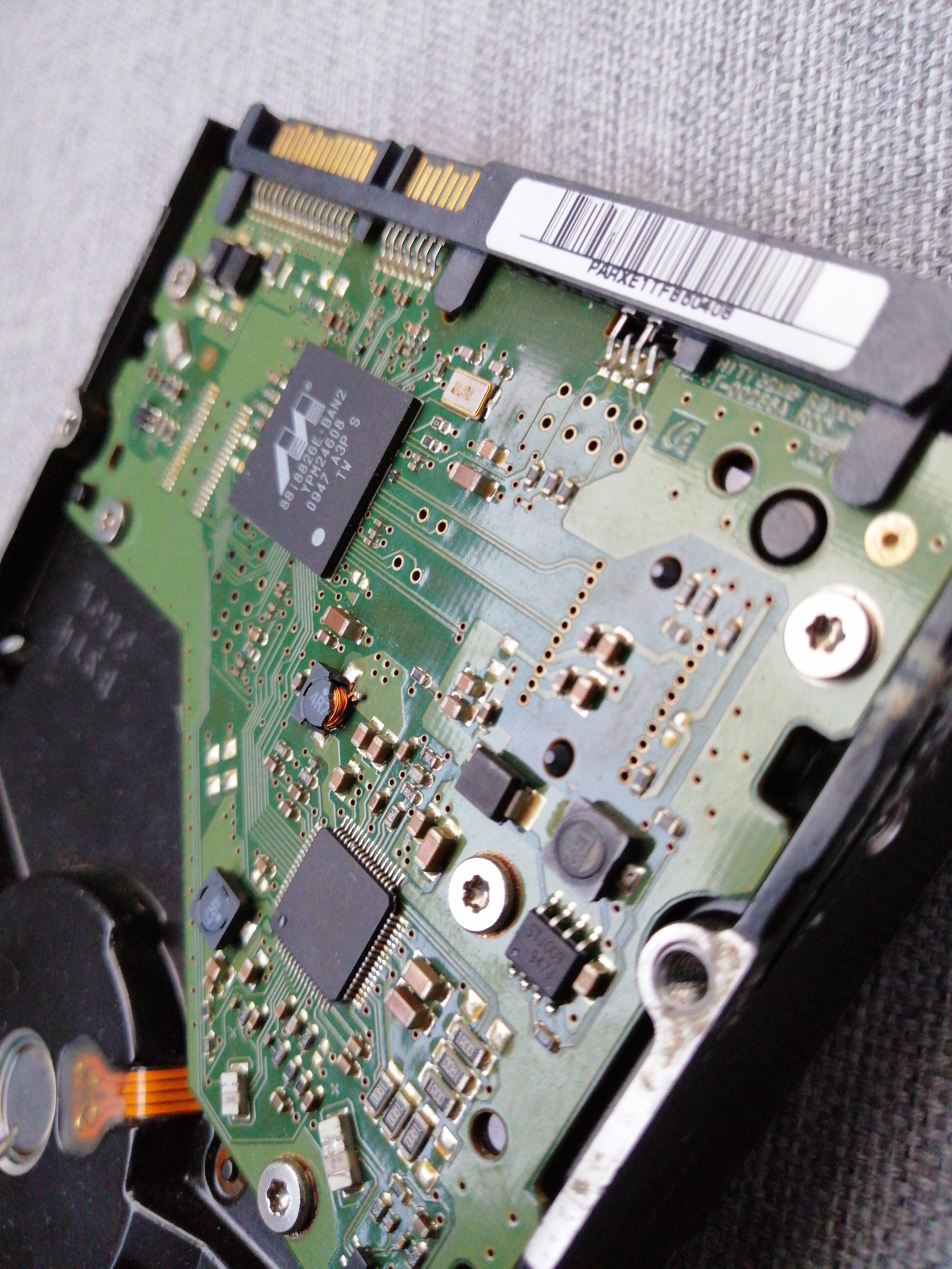

Nein da es ja ein neues Mb und ein neuer prozi ist 😅 ich glaube aber es liegt an einer defekten Festplatte da es einmal wieder funktioniert hat und mein Kollege eine defekte Festplatte testen wollte als er diese angeschlossen hat trat der Fehler sofort wieder auf 🤔
Interessant, dann hat aber MSI bei den Debug Codes gepfuscht.
Oder es gibt einen ganz anderen Übeltäter, z.B. Netzteil.
