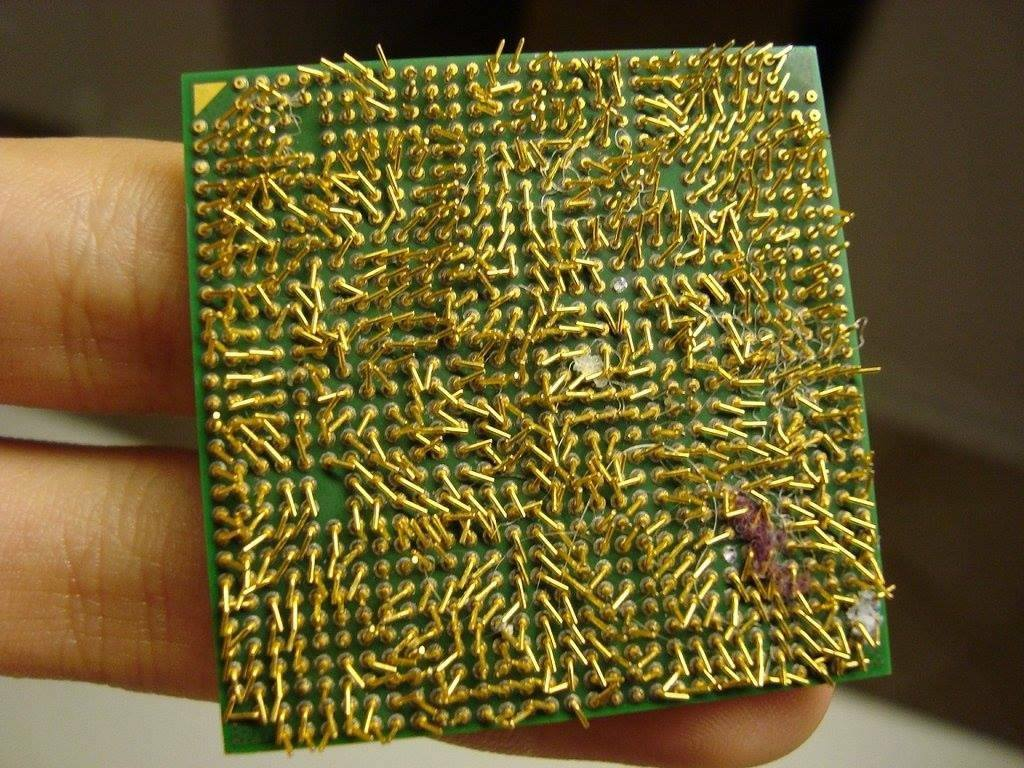

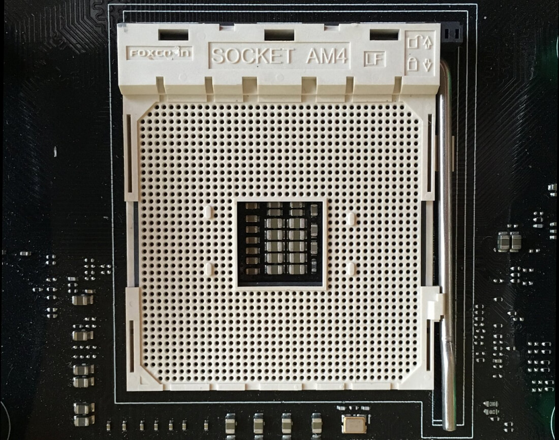

auch ein AM4 Socket ist nicht symetrisch
Auch wenn der AM4-Sockel nicht symmetrisch ist, erlaubt er es doch die CPU um 180° einsetzen zu können, oder nicht? Sprich, das goldene Dreieck liegt diagonal auf der anderen Seite.

AM4 CPU einsetzen - guckst du Pfeil auf CPU Ecke - guckst du Pfeil auf Sockel Ecke - Setzt du Pfeil auf Pfeil - Hurra, fertig.
Also einfacher gehts doch nun echt nicht mehr. :)
Also bitte mal meinen Thread durchlesen und auch meine Antworten, niemand hat hier die CPU falsch eingesetzt ...
