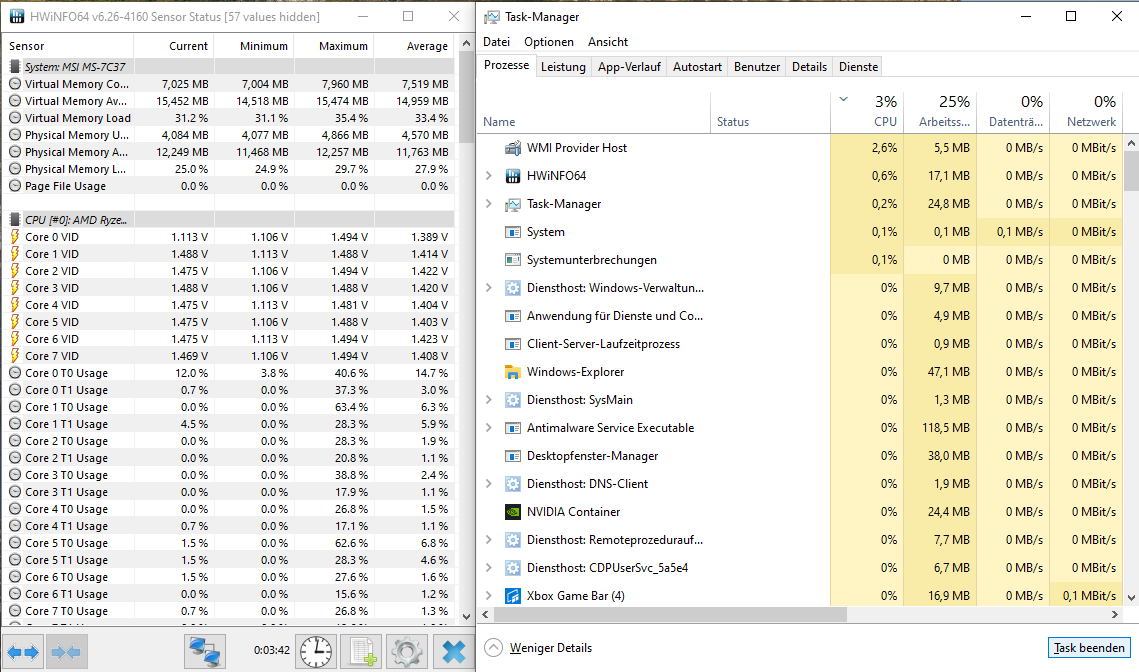

Was hast du denn im Hintergrund alles laufen und womit liest du die Spannung aus? Denn wenn die CPU dauernd bei 1.4V hängt boostet konstant einer deiner Kerne. Idle sollte so bei 1V sein, singlecore Boost bei 1.45V und multicore wie du schriebst bei 1.2-1,3V. Schau dir im Ryzen Master bitte das Taktverhalten deiner Kerne an und send gerne mal einen Screenshot.

Hab mit HWinfo geguckt...kann mich aber auch verguckt haben. Ich hab's eh nur zum testen eingerichtet, um zu sehen, ob die Probleme dann weg sind.

Im Anhang mal ein Screenshotvon HWiNFO64 unddem Taskmanager. 10 Minuten nach dem Hochfahren, keine Programme offen, keine wirkliche Auslastung. Die Spannungen waren mehrfach ganz kurz niedrig, sind dann aber dennoch eigentlich dauerhaft auf über 1,4V.
Das ganze natürlich mit VCore auf Auto im BIOS.
Ist das dann so richtig?

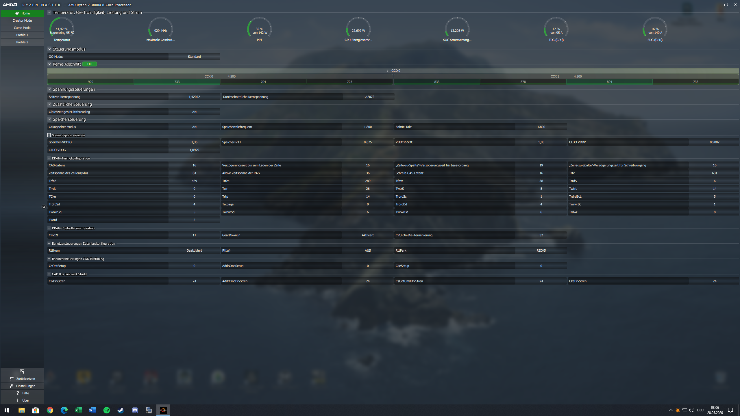

Bitte schick noch einen Screen aus dem Ryzen Master, damit wir das Takt erhalten der Kerne erkennen können.
Anbei Ryzen Master...habs vorher nicht geschafft. PC gerade hochgefahren, es gibt keine Startprogramme, die irgendwas nutzen.
Mit der SoC/NB Spannung auf 1,05V scheint es zu klappen, seitdem habe ich keine Probleme mehr.
