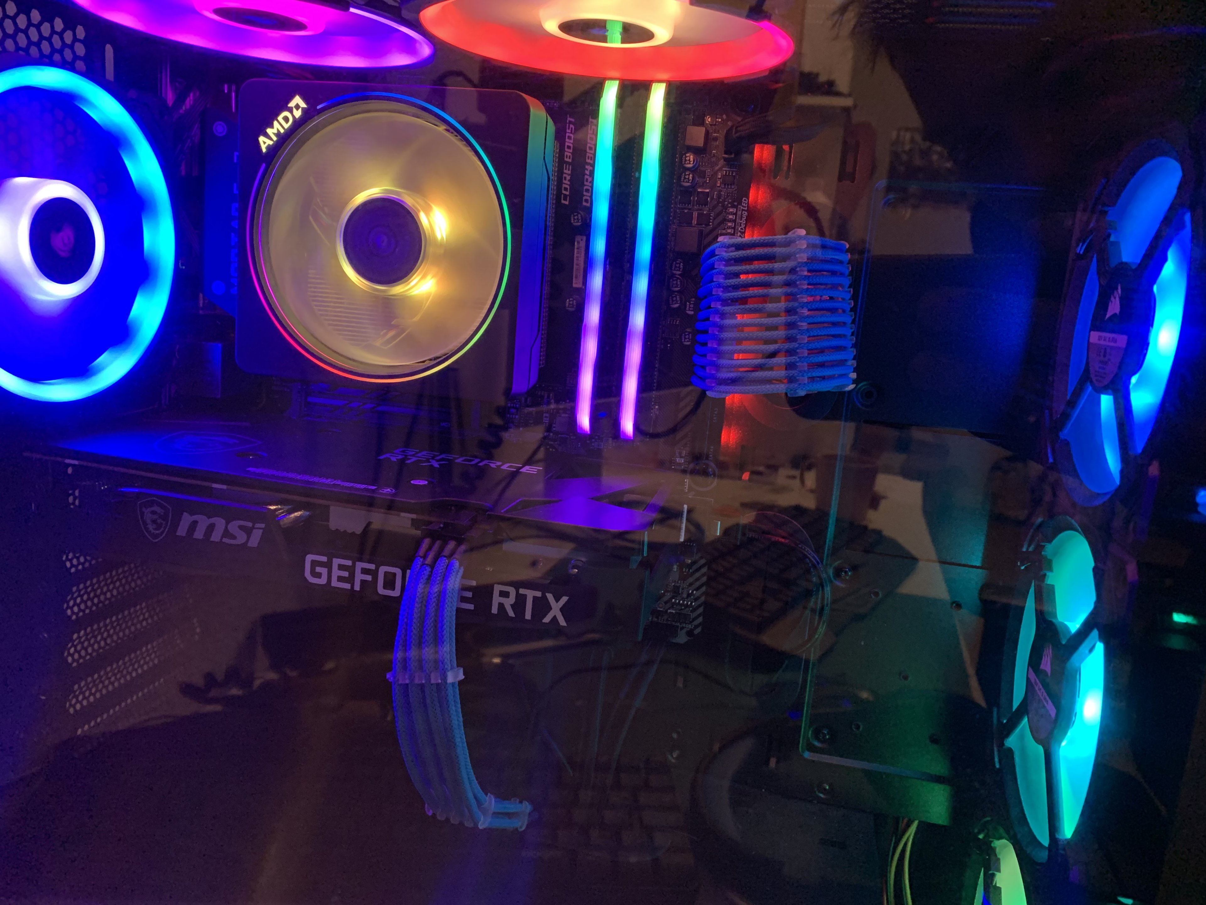

Ich habe seit kurzem mit meinem Rechner das Problem das er manchmal nicht Bootet bzw die CPU Debug Leuchte leuchtet durchweg, alle Lüfter drehen und Leuchten, selbst nach dem Strom weg nehmen immer noch keinen Erfolg, nach gewisser Stromlosen Zeit vom Rechner ging es manchmal wieder zu Booten manchmal aber auch nicht.
Versucht habe ich beim ersten Mal des Auftreten CPU Raus und alles neu eingesteckt, danach ging es wieder, am nächsten Tag wollte er wieder nicht das selbe noch mal aber dies mal ging es auch nicht, also RAM mal raus und wieder rein, ging wieder. Ein Tag später wieder kein Erfolg beim Booten das selbe wiederholt und keinen Erfolg gehabt darauf hin hab ich die Grafikkarte raus gemacht und die Batterie des Mainboards raus genommen und wieder rein Grafikkarte wieder rein ging auf ein mal wieder. Die Stromkabel am Mainboard für CPU und alle andern habe ich auch schon angesteckt.
Meine Vermutung würde jetzt noch daran liegen das es am Netzteil liegt entweder nicht ausreicht oder weil es nicht grade die Super Marke ist die 550 Watt garnicht schafft.
Hat da vlt sonst noch jemand Erfahrung oder Ideen wo das Problem sein könnte
