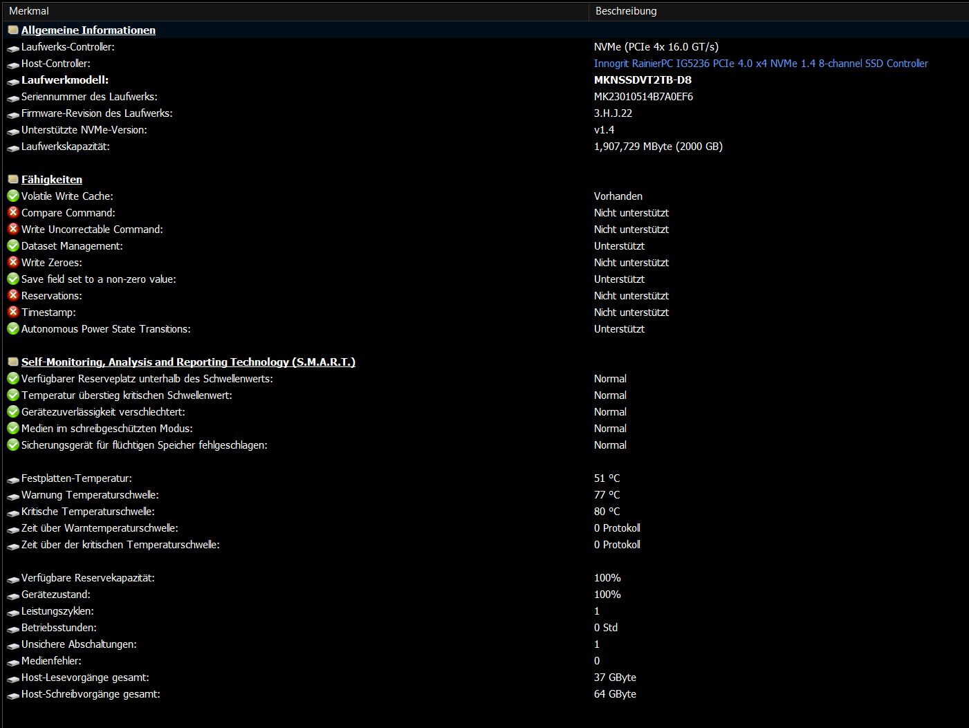

Im Bios wurde die Vortex zuerst mal auf Anhieb anstandslos erkannt bzw angezeigt, auch der dort integrierte "nvme Selbsttest" meldete nach kurzem Durchlauf keine Probleme:

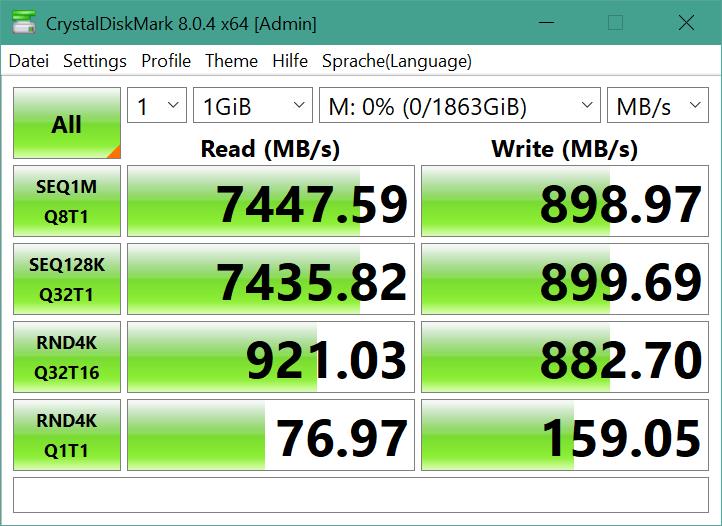

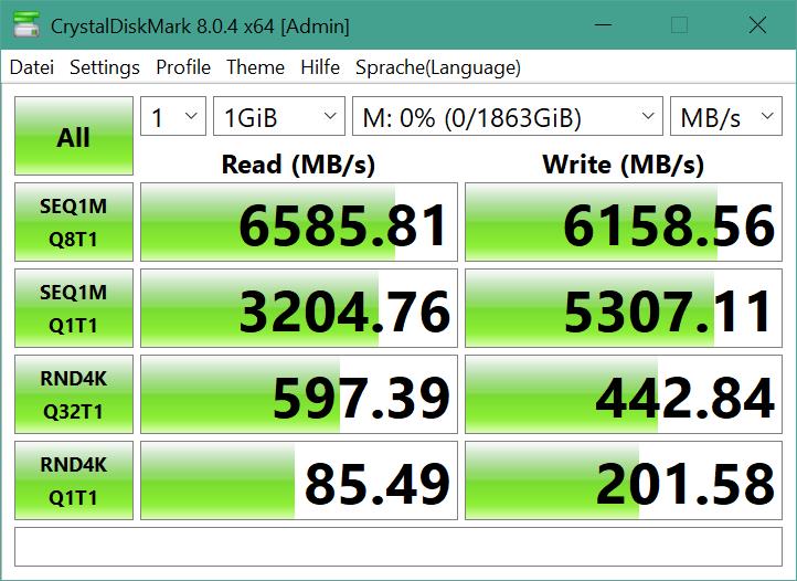

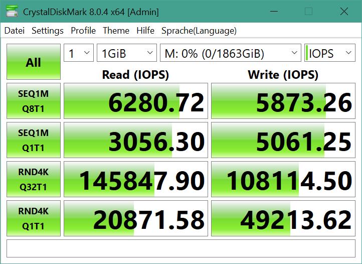

eigentlich war es mir sogar nur über den RaidSonic Adapter möglich, einen einfachen, schnellen Durchlauf mit CrystalDiskMark erfolgreich ohne 'Absturz' zu beenden :

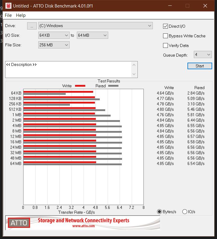

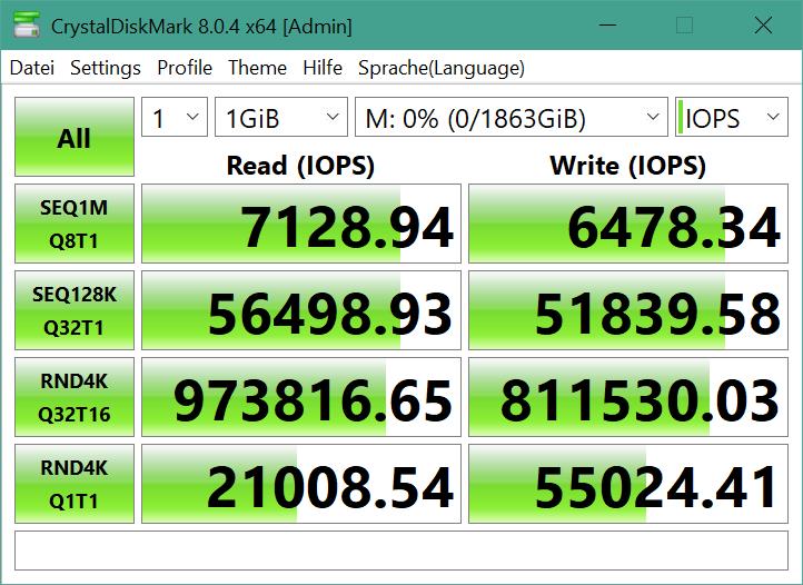

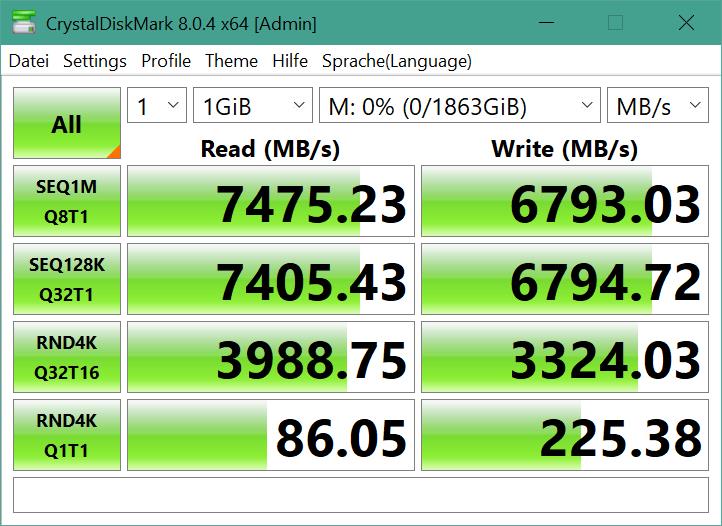

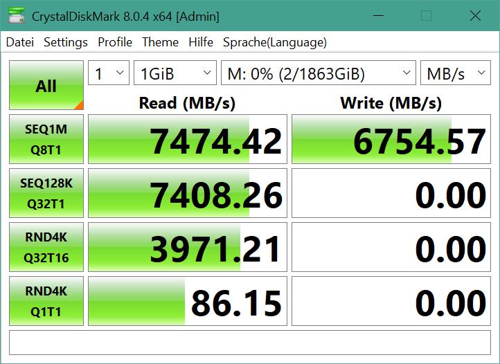

UPDATE#1: hier die neuen Werte nach einem Mainboard BIOS downgrade(!) von der aktuellen 7C37vHI (agesa 1.2.0.7) Version zurück auf die ältere 7C37vHG (agesa 1.2.0.6c) und direkt im CPU m.2 Slot:
..so sieht es besser aus.

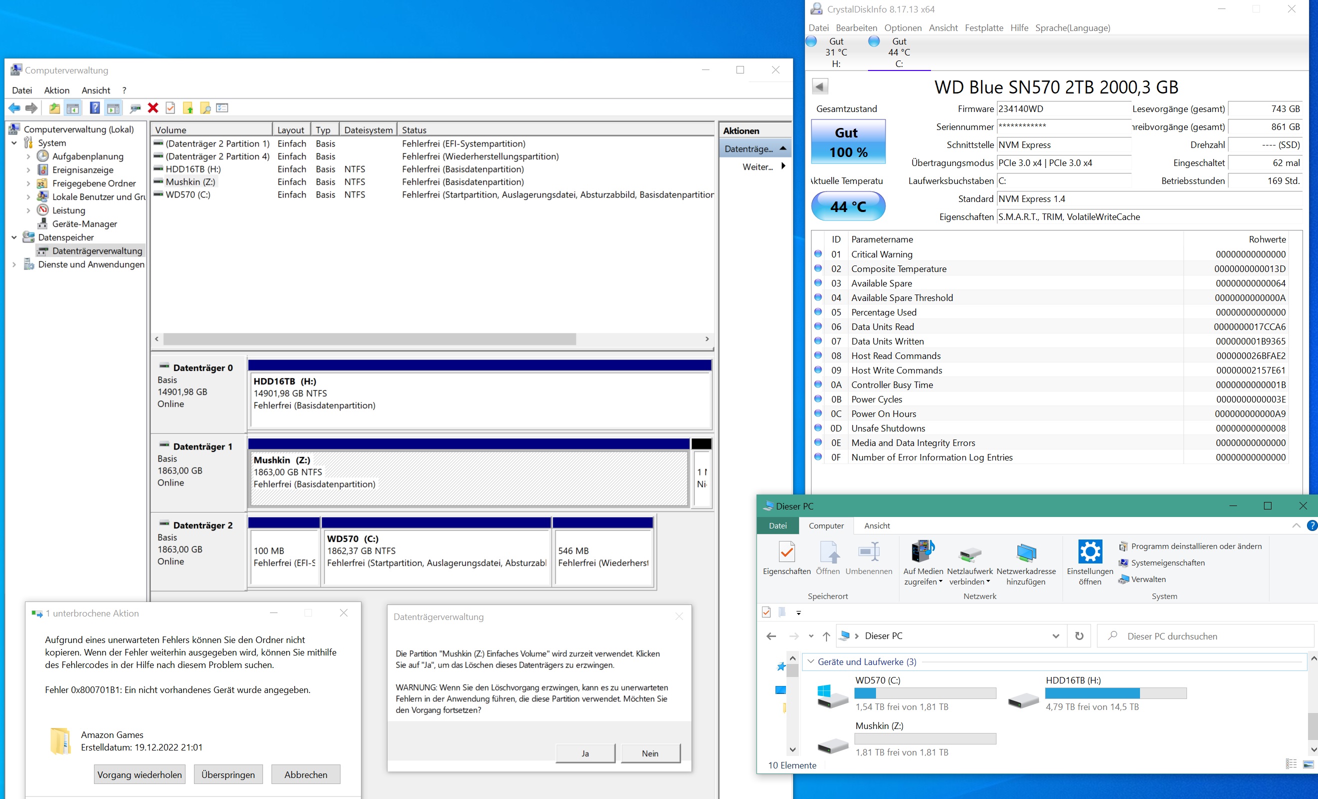

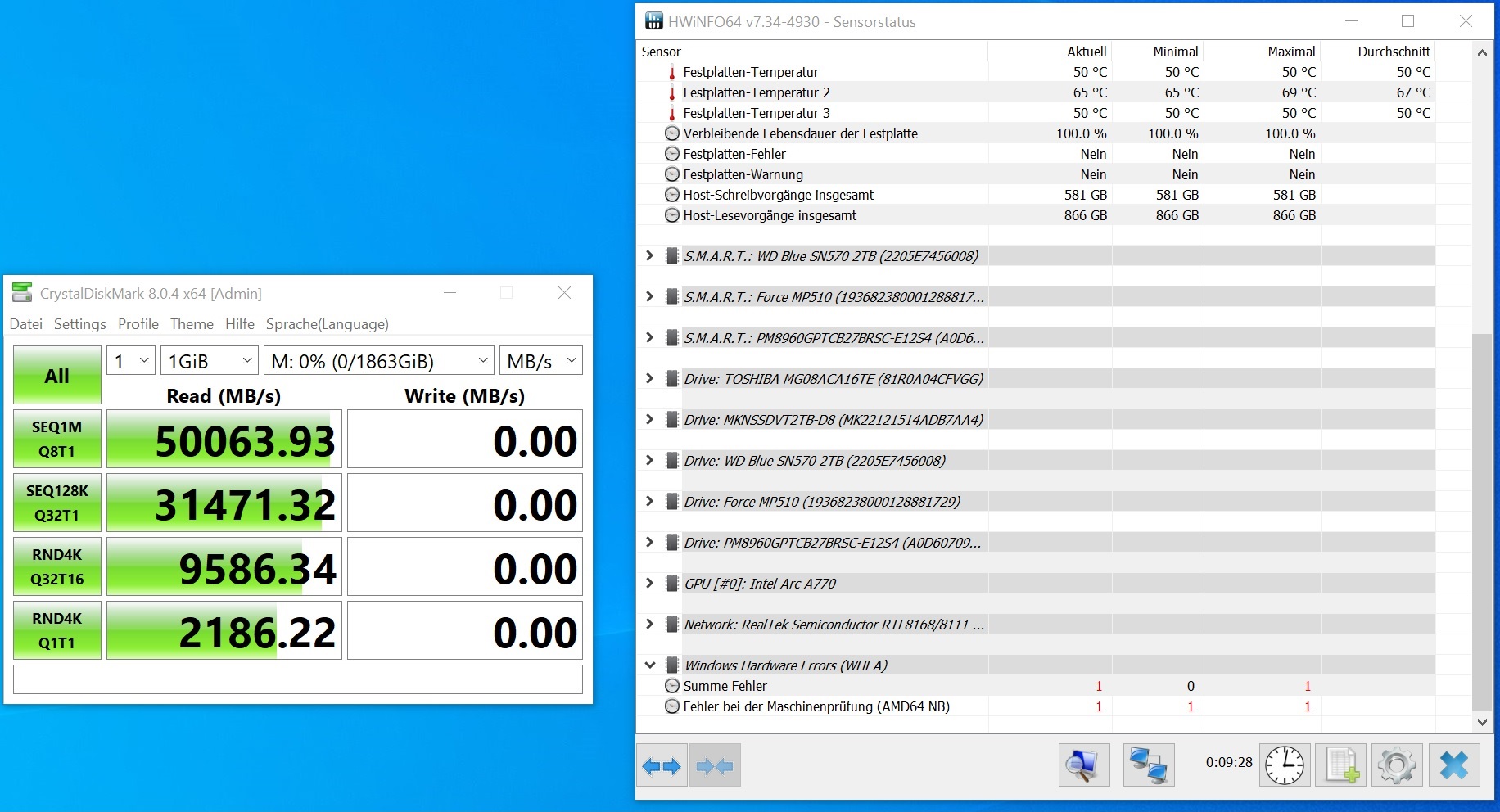

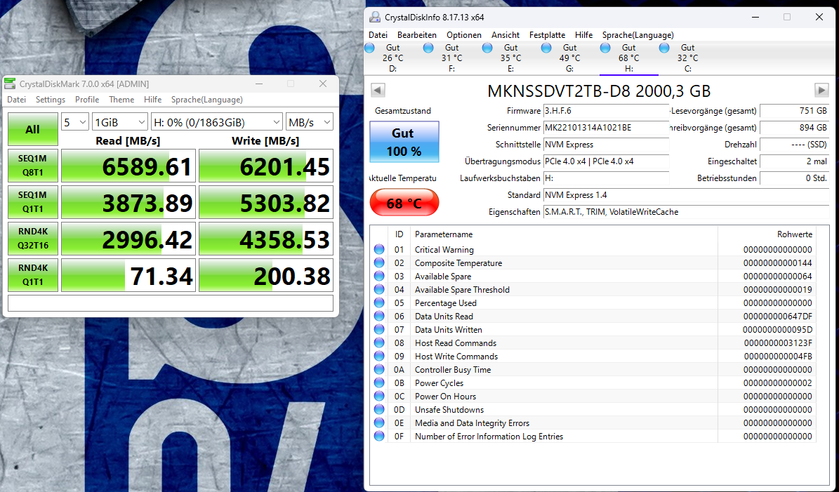

Update#2: doch leider blieb es nicht dabei, schon beim nächsten Test sah es Zeit so aus:
Fehlerhafte Werte beim CDM / Abbruch & "Absturz" der m.2 SSD:
gerade noch 'irgendwie' geschafft überall Werte zu erhalten:
CrystalDiskMark_MushkinVortex2TB@pcie4x4_slot1@4x8GbDDR4 auto 2666MhZ no-XMP.jpg
Fehler beim anschließenden Versuch Daten auf das Laufwerk zu Kopieren, da hab ich erst gemerkt dass sich die Vortex komplett "verabschiedet" hatte :

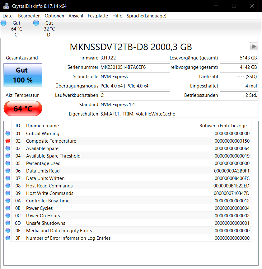

und ich bin inzwischen überzeugt dass es einfach an der Temperatur selbiger SSD lag:
die Vortex kann ohne Kühler/extra Lüfter einfach in den wenigsten Fällen stabil am CPU m.2 Steckplatz betrieben werden.

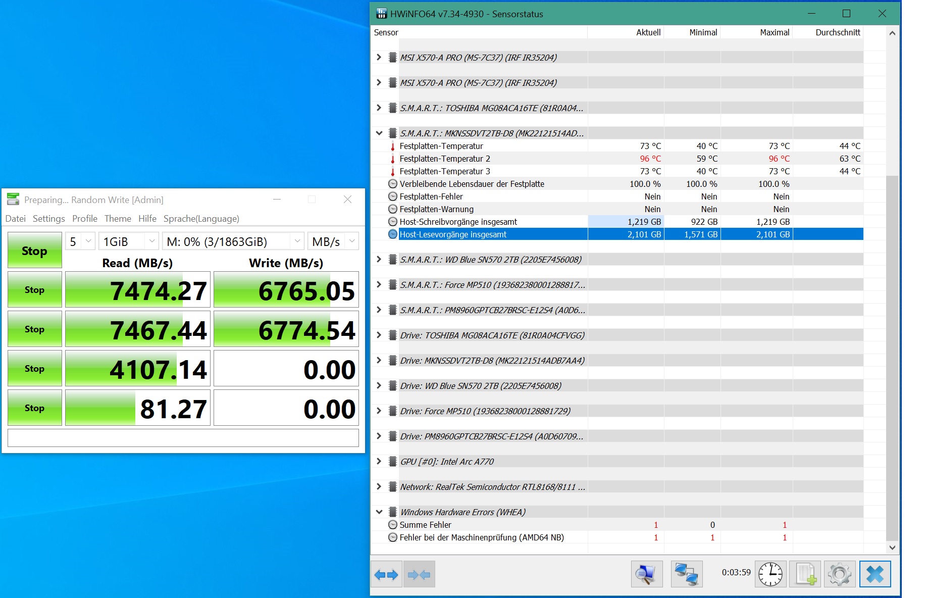

Ein "freeze" des Laufwerks bis zum Neustart des Systems war bei mir fast jedes mal,
schon innerhalb von Sekunden nach Beginn des Tests die Folge.
Wäre auch Windows drauf gewesen, hätte das ganze System beschädigt werden können bzw hätte ich wohl nen Blue-Screen gesehen :

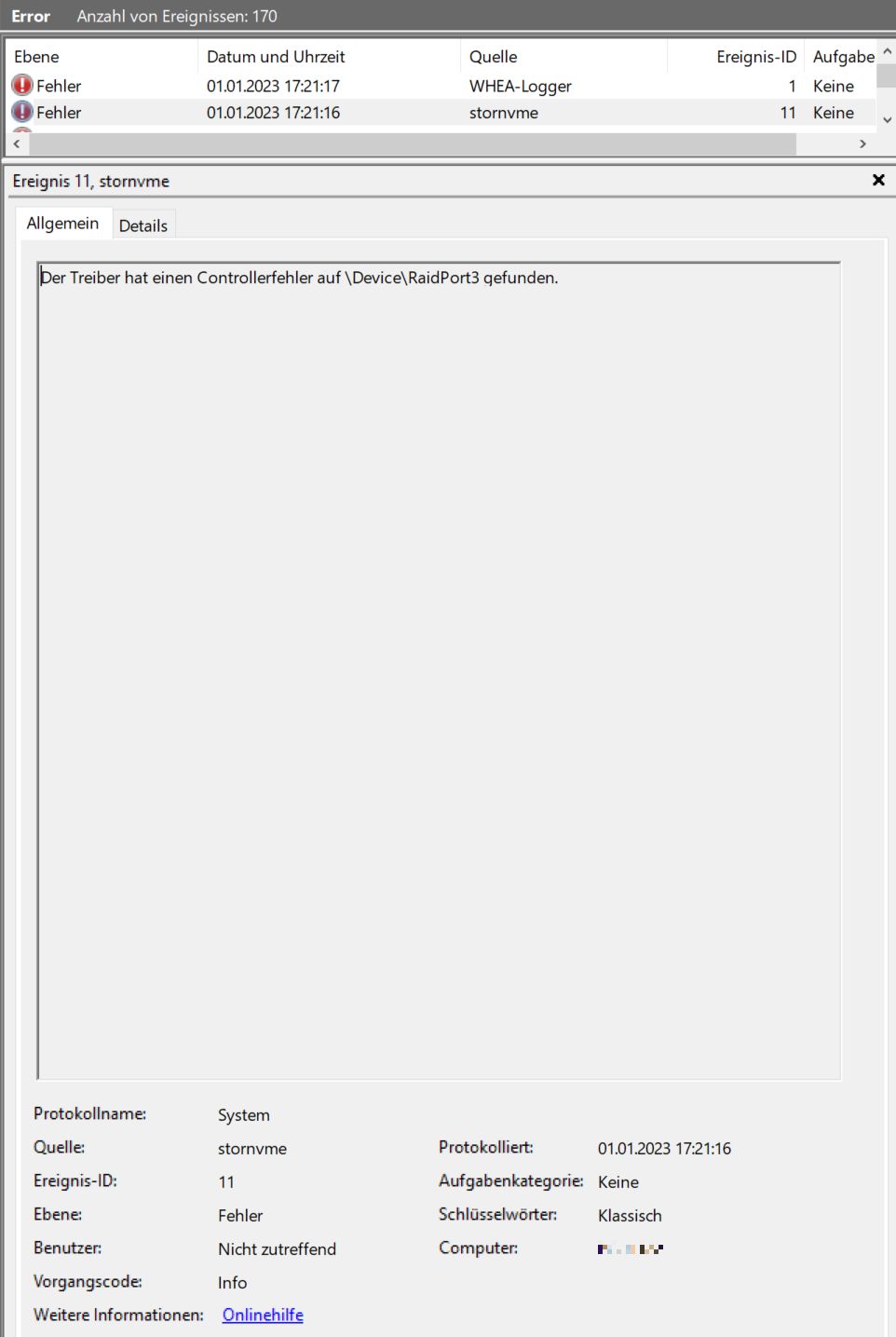

Hier die Meldung die HWiNFO64 sowie die Windows Ereignisanzeige dazu ausgibt, ich habe erst Tage später umständlich manuell die Zeitstempel des Screenshots mit den Meldungen im Log verglichen, um den richtigen Eintrag zu finden:
Vortex Controller wird augenscheinlich extrem heiß, und die SSD "stürzt ab" , CDM kann den Test nicht beenden weil kein Zugriff mehr auf das Laufwerk möglich ist :
HWinfo sagt WHEA Fehler bei der Maschinenprüfung (amd64 NB):
Ereignisanzeige meldet stornvme Controller Fehler:
Ich habe die Vermutung, dass es der Controller einfach nicht schafft,
rechtzeitig und vernünftig zu drosseln, falls er das überhaupt versucht,
und es dann bei Überhitzung - den höchsten Wert gab Hwinfo für die Controller Temp mit 96° an - geplant oder ungeplant zum "Not-Aus" kommt.

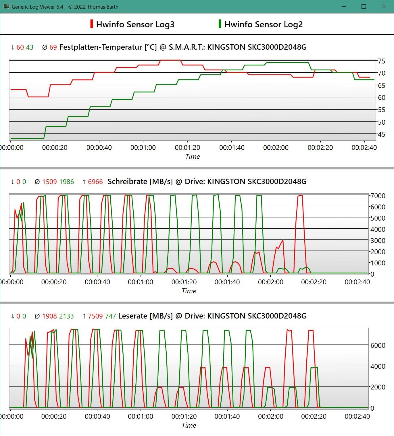

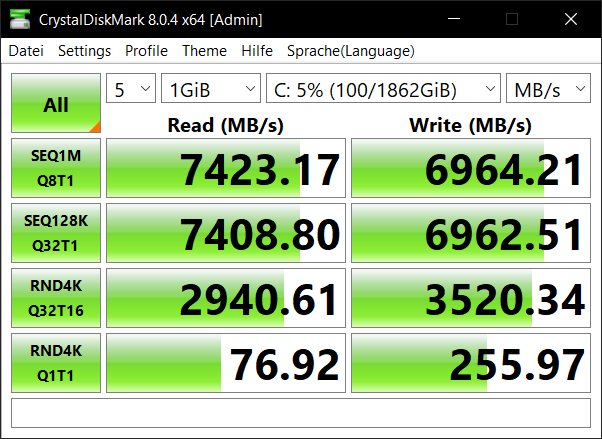

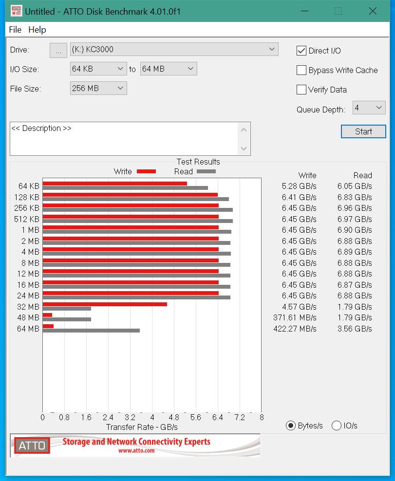

UPDATE 21.01.2023:
Inzwischen habe ich eine Kingston KC3000 2TB als Ersatz beim lokalen Händler besorgt,
und unter denselben Bedingungen verbaut und gestern kurz angetestet:
auch die wird ohne Kühler schnell warm bzw heiß, aber nicht brennheiß wie die Vortex,
und es gibt auch endlich keinen "Hänger" bzw Freeze mehr, keine WHEA / stornvme Fehlermeldungen.
zumindest kann ich jetzt endlich auch den eingangs vermuteten (Teil)Defekt der AMD CPU oder eine schlechte Verarbeitung bei Komponenten des MSI Boards als Fehler-Ursache zu 99% ausschließen.

Jedenfalls wollt ich's nochmal wissen, habe die Vortex nochmal eingebaut,
und ein Bios downgrade gemacht,
von der aktuellen 7C37vHI mit agesa 1.2.0.7 vom August 2022,
auf die für den Ryzen 5600 B0 gelistete version 7C37vHG vom März 2022 mit agesa 1.2.0.6c,
und das Ergebnis - seht ihr oben ! (und hier nochmal falls es der Übersichtlichkeit hilft) :)

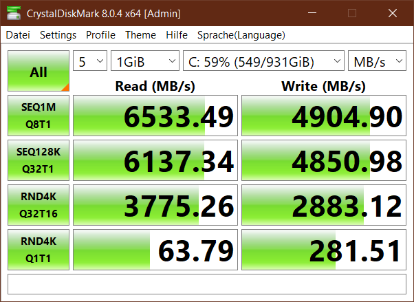

so sollte es eigentlich eher aussehen, würde ich mal sagen. leider blieb es nicht dabei, das war der einzige Durchlauf den ich hinbekommen habe .
die Freude hielt also nur kurz an,
denn leider hat auch das Downgrade nix auf Dauer gebracht. schon ab dem nächsten Durchlauf (es lagen paar Minuten und dann ca. halbe Stunde / Stunde dazwischen) sah es wieder so aus:
oder so ... :
Bleibt also dabei, entweder ist die Vortex teildefekt, oder das Board von MSI oder die CPU.
Oder es ist eben echt aufeinmal, erst jetzt mit der pcie4x4 SSD, ein Problem dass der Ryzen 5600 B2 nicht in der Liste bei MSI auftaucht (da gibts nur den B0)

außer, dass es wohl trotz groß dimensioniertem Gehäuse und sämtlichen, voll aufgedrehten Lüftern selbst beim kurzen CDM Bench von ein paar Sekunden schon zu "Hitzeproblemen" kommt, sofern die Temp-Daten überhaupt stimmen :
HWiNFO64 hat die Werte leider erst geupdated kurz nach Beginn des Sequ. Schreibzugriffs, da war's schon zu spät; CDM hängt, SSD bis zum reboot nicht mehr ansprechbar, und sofort AMD64 NB WHEA Fehlermeldung:
Hi also bei meiner vortex die heute koamm alles okay mein Maiboard ist ein MSI X570 Creation leider bekomme ich irgendwie nicht die volle spped im 2 slot
Reaktionen: OneKlick und lynxx83
Absolut normal für den Chipsatz-Slot - 5 bis 10% Perf.-Verlust je nach Disziplin.
Habe bei mir max. 6400-6600 im Lesen und 6200-6400 im Schreiben je nach Einstellung. Finde Deine Werte absolut in Ordnung.
okay super auf jeden fall rennt die vortex extrem gut wird nur relativ warm mit 68°
hey, @zwerg-05 ..da fällt mir doch glatt auf, dass wir unterschiedliche Firmware Versionen haben
(bzw. hatten, meine ging zurück da ich nicht feststellen konnte ob es am Board, der CPU, der SSD oder an mir lag^^)
bei mir ist nicht die 3.H.F.6 drauf gewesen, sondern die Version mit Bezeichnung 3.H.J.21 ...
noch eine Frage vielleicht noch, hat deine beim DRAM auch SK Hynix Chips drauf? ich glaub halt, dass die zwei kleinern der DRAM Cache sind, die 4 Großen dürften der NAND sein, welcher das bei mir weiß ich nicht, hab mich natürlich nicht getraut die Sticker ab zu machen..
PS: wie tut deine Vortex in den anderen Slots, alles okay?
Ja im ersten slot habe ich sie auch getest da liegt die volle speed an ob sk jynix verbaut ist habe ich jetzt garnicht geschaut ich bin auf jeden fall rund um glücklich bis jetzt

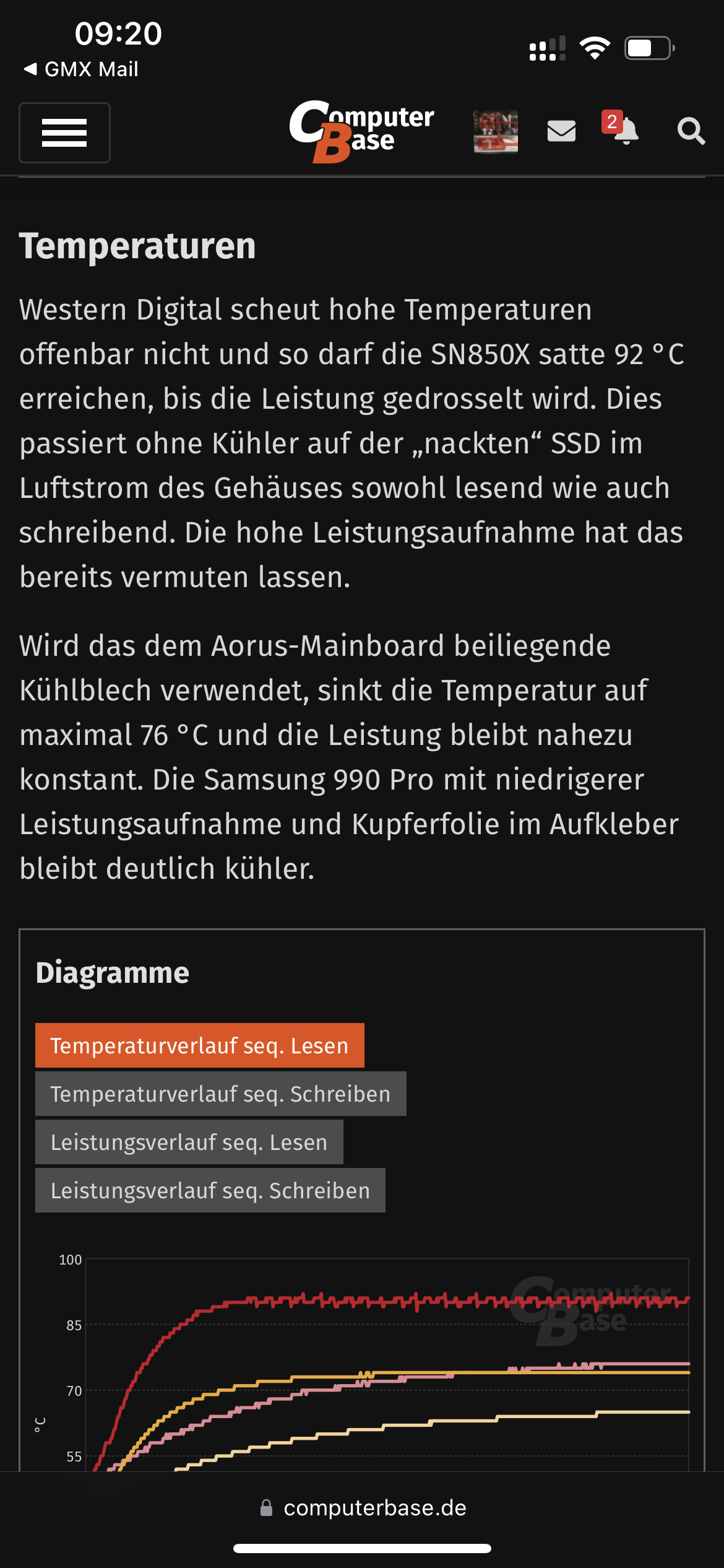

Ich glaube nicht das der Controller zu heiß wird, die WD SN850X hat ohne Kühler sehr ähnliche Temperaturen, drosselt dann aber und läuft weiter.
Ich hoffe mal das, dass Softwareseitig behoben werden kann aber bis das soweit ist ( keine Ahnung wie schnell Mushkin da reagiert, falls sie überhaupt etwas davon wissen) werde ich die Nvme nicht mehr empfehlen bzw. selbst verbauen.
Hier der CB Test zur 850X:
https://www.computerbase.de/artikel/storage/wd-black-sn850x-ssd-test.81808/#abschnitt_temperaturen

@massaker , hier wie gewünscht zwei ATTO Durchläufe mit der von dir vorgeschlagenen Begrenzung:
vl-nr: 1.Durchlauf & 2.Durchlauf
Bereits im 1. Durchgang wurde gegen Ende sehr stark gebremst,
im 2. deutlich früher ob der höheren Start-Temperatur. man sieht auch, wie sie dann gegen Ende an der selben Stelle wieder etwas schneller darf sobald die Temperatur sinkt, wo sie beim ersten noch gebremst wurde.

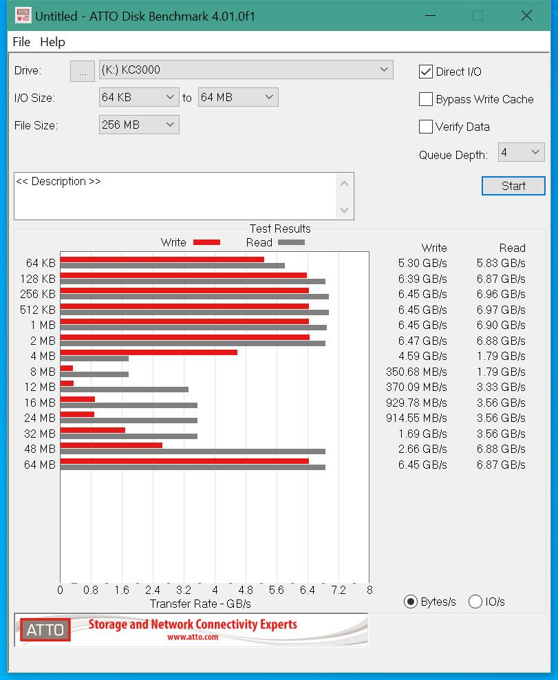

hier nochmal die geloggten Hwinfo Daten, hab mich mal getraut die Polling & Cycle Intervalle etwas straffer/kürzer zu machen vorübergehend, um es besser sichtbar zu machen..
(Hab leider keine Ahnung wie ich die Farbe der Linien ändern kann, schrecklich für mich mit meiner Rot-Grün Sehschwäch)
MfG,
das wars fürs Erste schon wieder, ich mag irgendwie nicht mehr, jetzt bau ich noch den Kühler drauf der nun auch eingetroffen ist mit der Post, und vielleicht vergess ich die ganze Sache dann wieder wenn nix mehr passiert ;)

Meine Mushkin Vortex 2TB (Alternate / Januar 2023) läuft jetzt seit knapp 3 Wochen in meinem System und hat meine WD SN850 1TB auf dem ersten M.2 Steckplatz als Systemplatte abgelöst. Diese verwende ich nun weiter auf dem zweiten M.2 Steckplatz für Daten.
Anbei die Messwerte der SN850 vor dem Tausch:
Beim Testen wurde die SN850 bis zu 81 °C heiß, hat sich aber nicht gedrosselt.
Hier die Daten zu meiner Vortex (wie es scheint, habe ich nochmal eine andere Firmware):
Nach dem Wechsel auf die Mushkin Vortex 2 TB habe ich direkt auf die Hitzeproblematik hin getestet und es hat sich herausgestellt, dass der Kühler auf meinem Mainboard (Gigabyte X570 AORUS PRO) einfach zu schwach ist und auch nur eine Seite der SSD gekühlt hat. Mein System lief aber nie instabil und es kam lediglich zur Drosselung der Leistung ab ca. 77 °C (max. Temp. war 80°C).
Der ATTO-Durschlauf direkt im Anschluss viel nach unten hin auch sehr durchwachsen aus (leider habe ich die Datei beim Nachtest überschrieben!).
Also habe ich mir kurzer Hand den be quiet! MC1 Pro für 13 € bestellt und verbaut:
Hier die Ergebnisse mit neuem Kühler:
Und die max. Temp. nach einem Durchlauf CrytalDiskMark und vier Durchläufen ATTO direkt hinter einander (man beachte auch, wieviel diese ganzen Benchmarks an Lese und Schreibvorgängen verbrauchen):
Mit dem neuen Kühler gibt es keine Drosselung mehr und die Benchmarks sind fern jeglicher meiner Nutzungsszenarien (Systemplatte + Spielen). Ich bin mit der Platte mehr als zufrieden und möchte daher auch ein positives Feedback hier abgeben.
