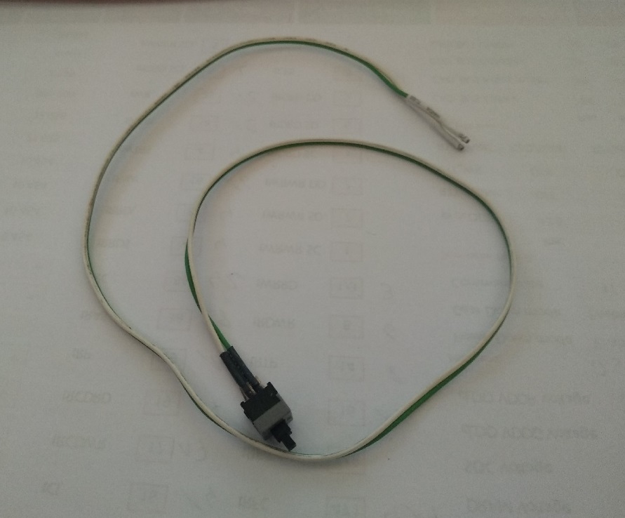

@Toni887
Im ersten Post schreibst du das du die BIOS Batterie raus genommen und wieder eingesetzt hast, aber hast du einen richtigen CMOS Reset durchgeführt? Das reine entfernen der Batterie KANN funktionieren MUSS es aber nicht.
Hier mal wie immer einen CMOS Reset durchführe:
PC ausschalten (falls an ) und NT Schalter ausschalten (Wichtig beim späteren einstecken können sonnst Probleme auftauchen! )
PC Netzkabel entfernen
Den PC Startknopf ein paar mal betätigen um die Kondensatoren zu entleeren
CMOS Reset Kontakte mindestens 10 Sekunden überbrücken
( Falls kein Jumper zur Hand kann man zur Not auch den Reset Schalter, falls das Gehäuse einen hat, hier anschließen. Hat den Vorteil das sollte man RAM OC betreiben nicht immer den PC öffnen muss. )
NT Kabel anschließen und NT einschalten.
PC starten, das kann jetzt eine Weile dauern, mal 5 min abwarten ( die Teile müssen sich erst mal miteinander bekannt machen ), falls dann nichts kommt liegt ein größeres Problem vor. Normal kommt jetzt ein Bildschirm bei man auswählen kann was gemacht werden soll.
Normal startet der PC jetzt mit einem Bildschirm bei dem man mit den Tasten F1 und F2 bestätigen kann was als nächstes passieren soll.
Dies Teil hatte ich an meinem anderen MB, das hatte keinen externen CMOS Schalter.
Zitat:
"Das CMOS (Complementary Metal-Oxide Semiconductor) ist vielmehr ein batteriegepufferter, statischer, also flüchtiger Speicherbaustein (SRAM), in dem die BIOS-Parameter gespeichert werden. Der Speicher verliert seinen Inhalt, wenn die Stützbatterie (CMOS-Batterie, siehe Bild) entfernt wird. Die Zeitdauer bis zum kompletten Datenverlust kann aber, je nach CMOS-Typ, zwischen wenigen Sekunden, einigen Stunden, oder mehreren Tagen liegen. Somit hilft es meistens nichts, wenn man nur die CMOS-Batterie für kurze Zeit entfernt! Aus diesem Grund besitzen die meisten PC-Mainboards einen Jumper (Steckbrücke), mit dem das CMOS sofort gelöscht werden kann. Bei Notebooks fehlt meistens dieser Jumper."
Quelle:
https://www.biosflash.com/bios-cmos-reset.htm
