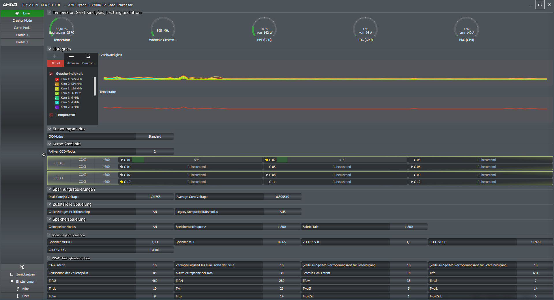

Ich habe zudem das Problem, dass meine Temps kritisch sind. Im Leerlauf ~60 Grad und fragt nicht, was bei Last passiert. Wie sind die Temps bei euch so?
60 °C wirklich im Idle? Sicher dass Windows nicht im Hintergrund ein Update zieht oder was anders Last produziert? Bei mir sind es konstant um die 33 °C.

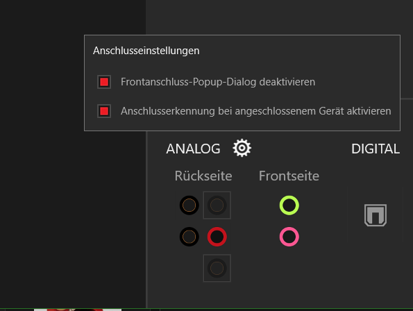

Was genau ist eigentlich das Problem der Audio-Steuerung? Soll der Sound weiter über die hinten angeschlossenen Boxen kommen, und nicht über das Headset? Kann man das nicht in der Realtek Audio Console umstellen? Ich kann das leider nicht testen, weil mein Sound über HDMI läuft und Realtek keine HDMI-Geräte anzeigt.

@DarkSoul
Ja dachte ich auch schon dran mit der Console. Man kann es auch einstellen, allerdings funktioniert es nicht. Sobald vorne ein Ausgabegerät angeschlossen wird, wird der hintere Ausgang still gelegt.
Und ja es mag eventuell meckern auf hohem Niveau sein, aber ich finde ein 300€ Board sollte sowas schon haben...
Hätte ich das vorher gewusst, dann wäre es ein anderes Board geworden.
Funktioniert bei mir mit der aktuellsten Version (6.0.8844.1) wie es soll. Nahimic habe ich, wie es auf der MSI-Download-Seite beim Unify steht, ebenfalls aktualisiert (v 1.3.6):
https://www.msi.com/Motherboard/support/MEG-X570-UNIFY#down-driver&Win10 64
Default ist aktuell mein HDMI-Monitor, bei deaktivierter Anschlusserkennung bleibt der Sound über HDMI. Bei aktivierter Anschlusserkennung schaltet mein Rechner automatisch auf die vorne angeschlossenen Kopfhörer um.
Mangels weiterer 3,5 mm Klinkenstecker-Kopfhörer kann ich leider nicht testen, ob das auch funktioniert wenn man hinten welche anschließt, ich würde aber davon ausgegehen dass das klappt.

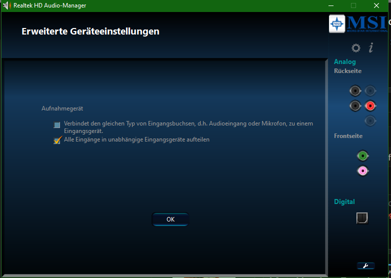

@DarkSoul
Du kannst mir ruhig glauben, dass es nicht funktioniert.
Btw HDMI nutzt den Soundchip der Nvidia/AMD Karte und sobald mal zwei 3.5mm Klinke anschließt und beide Ausgänge unabhängig ansteuern möchte, klappt das nicht mehr.
Und das ist entweder Treiber oder Soundchip abhängig. Bei letzterem hätte ich mir ein anderes Board geholt, wenn ich gewusst hätte, dass man nicht beide Ausgänge unabhängig nutzen kann.
Sowohl mit der "alten Console" als auch in der neuen Variante..
kann man zwar einstellen was man möchte, aber die Ausgänge werden gekoppelt und nicht getrennt.
