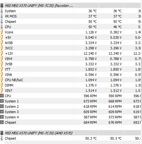

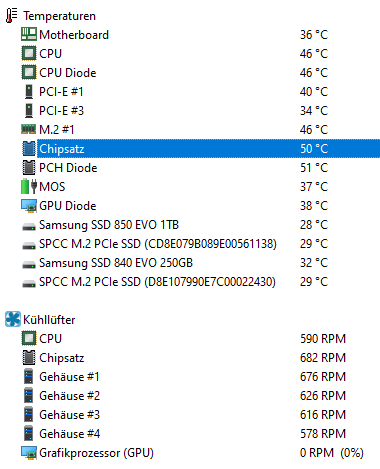

Wenn bei dir alles offen ist kann es so sein, ist aber auch nicht die Normalität dann bzw wenn die Lüfter mit 1000 oder mehr drehen. Ich habe neben dem Chipsatz keine Karte, darüber eine Grafikkarte die aber Zero Fan hat und daher nie dreht im normalen Betrieb und auch Kühl ist. Auch alle anderen Temps sind normal bei mir. Hab auch immer die neueste hwinfo drauf. Ka welche Version du nutzt und ob die richtig auslesen tut je nach Version. Da soll es ja einige Probleme gegeben haben mit alten Versionen beim auslesen. Aida zeigt mir 50 Grad an beim Chipsatz inzwischen unter Windows. Also bringt das langsame Drehen doch noch etwas mehr. In hwinfo sind beide gleich bei mir. Wenn es da bei dir Unterschiede gibt dann merkwürdig.
Aida64 werde ich heute Abend mal schauen. Die Frage ist: Zeigt sie den integrierten Chipsatz (North Bridge? in der CPU) an, oder das vom X570 an?
Habe jetzt mehrfach Google bemüht und etwas über 50 Grad ist Standard von daher alles gut. Dein R6 ist meinen Define S2 ähnlich daher kann es daran nicht liegen. Glaube deine 45 Grad ist was anderes denn die andere Temp vom 55 traue ich eher. Auch der andere User hat um die 55 und das ist eben normal.
Kann sein, worauf ich eigentlich hinaus wollte: Im Idle sollte der Chipsatz-Lüfter gar nicht erst anlaufen, doch das scheint ja das Problem zu sein (oder ein anderer Lüfter). Daher mein Hinweis auf HW Info, damit man sieht welcher Lüfter das ist, dabei kann man auch gleich die restlichen Temperaturen im Auge behalten.
Also bei mir läuft er nicht an außer beim Einschalten. Mit denn Settings von Verangry kann man auch gut Leben. Nicht hörbar und hat meine Temp inzwischen auf 47 gesenkt im Idel. Sind immerhin 8 Grad unterschied was schon enorm ist. Für so einen kleinen Lüfter der um die 700 dreht ist das schon enorm. Da hat MSI einen guten Lüfter verbaut.

DarkSoul schrieb:
Nicht "denken", nachschauen. Man sieht doch in HW Info sehr einfach, welche Drehzahlen die jeweiligen Lüfter haben. Wenn was hochdreht, schaut man nach, welcher das war. Man kann bei der Sensor-Ansicht zu diesem Zweck auch alles andere ausblenden, um eine bessere Übersicht zu haben.
Nö, da zeigt keiner erhöhte Umdrehungszahl an. Wo sieht man die Umdrehungszahl des Chipsatlüfters?

DarkSoul schrieb:
Die sieht man in den "Sensors" von HWInfo.
Wo genau ist das bei den Sensoren? Ich finde das nicht (Version 6.22).
