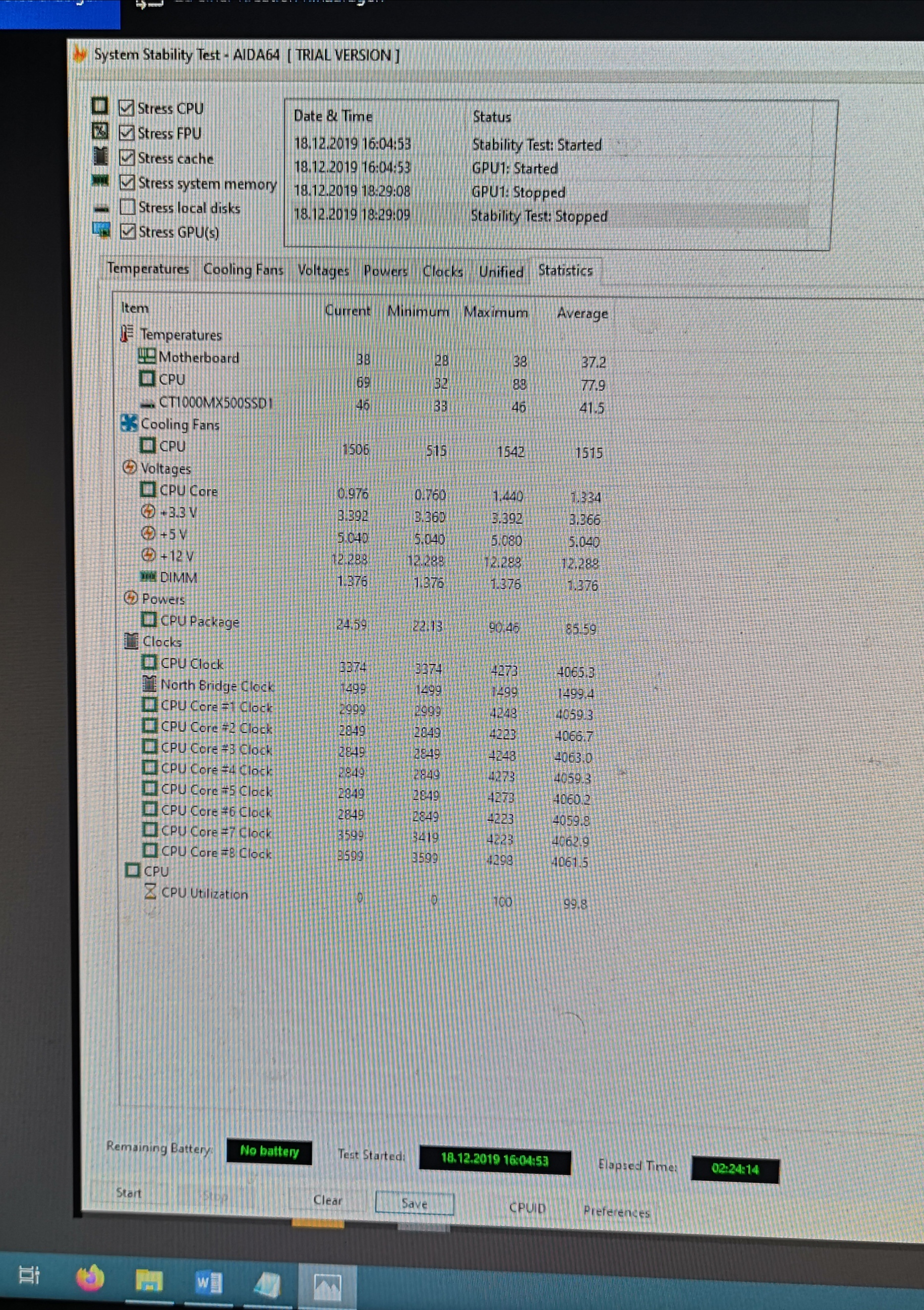

So sieht mein System nach 2h 30min Benchmark aus. Alles in Ordnung?
83 (oder 88?) °C maximale CPU-Temperatur ist schon recht hoch. Entweder WLP nicht richtig verteilt oder ungünstiger Airflow im Case. Kritisch ist es nicht, aber der Pro 4 kann IMO besser kühlen, siehe meine Config. 80 °C sieht meiner nicht mal von weitem...
Acdcrocker schrieb:
Alles in Ordnung?
Typische Temperaturen bei Ryzen 3000 im Abluftstrom einer Grafikkarte, da kann auch der DRP4 nichts ändern. Lass den Test nochmal beim kalten Rechner ohne GPU Last laufen, dann kann man den Einfluss der Grafikkarte sehen und nochmal bewerten.

@DarkSoul Die WLP müsste passen. Es lag ein Maximum von 88° Grad mit einem Mittelwert von 77,9° an. Das ganze nach 2,5h Aida 64 samt GPU Test. Als Gehäuse fungiert das Pure Base 600, wie in der Signatur beschrieben. Das einzige was sein kann, dass die WLP bzw. der Kühler beim Transport etwas "gelitten" hat. Fest sitzt er noch.
@cool and silent Werde ich bei Gelegenheit mal machen. Grundsätzlich ist die CPU beim Gaming bei ~ 57°-60°. Das erscheint annehmbar.
Hatte den PC nochmals neu aufgesetzt und daher nur noch das Handybild :D

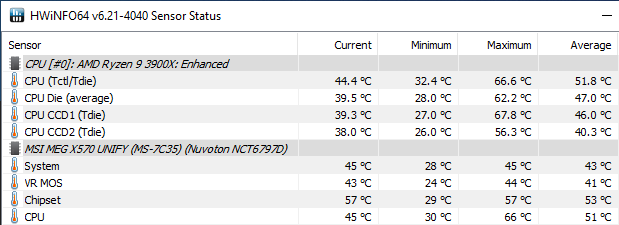

Nach 1 1/4 h The Outer Space (High bei 1080p), die Messung begann vor dem Spiel und bis zum Ende. Während des Spielens kommt die CPU selten über 59 °C, da meine Fans nie 100 % erreichen (würde ich hören, fehlt im Screenshot aber). Die maximalen Werte sind also nur beim Starten des Spieles bzw zu anderen Last-Spitzen erreichte Werte:
