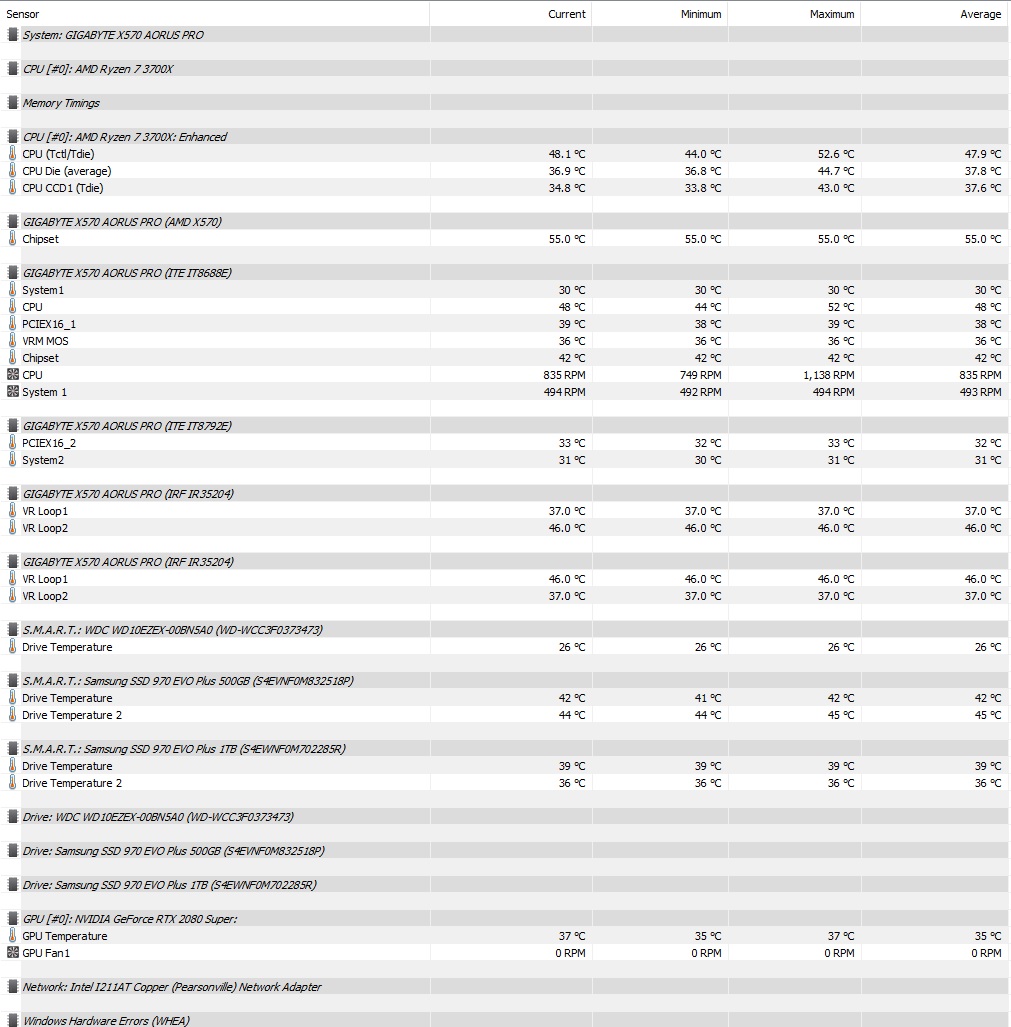

Temperaturen normal so?
Im grossen und Ganzen sieht es schlecht nicht aus.
Das Mainboard ist unter Gamelast etwas warm im Vergleich zu den Startemperaturen.
Und auch nach dem Gamen ist mir die CPU Temp zu hoch, was aber an den relativ hohen Temps im
Gehäuse liegen dürfte.
Dein(e) Gehäuselüfter drehen im Idle und unter Last mit um die 600-650 RPM, etwas mehr darf es beim Gamen schon sein (800-950?), die warme Luft muss raus.

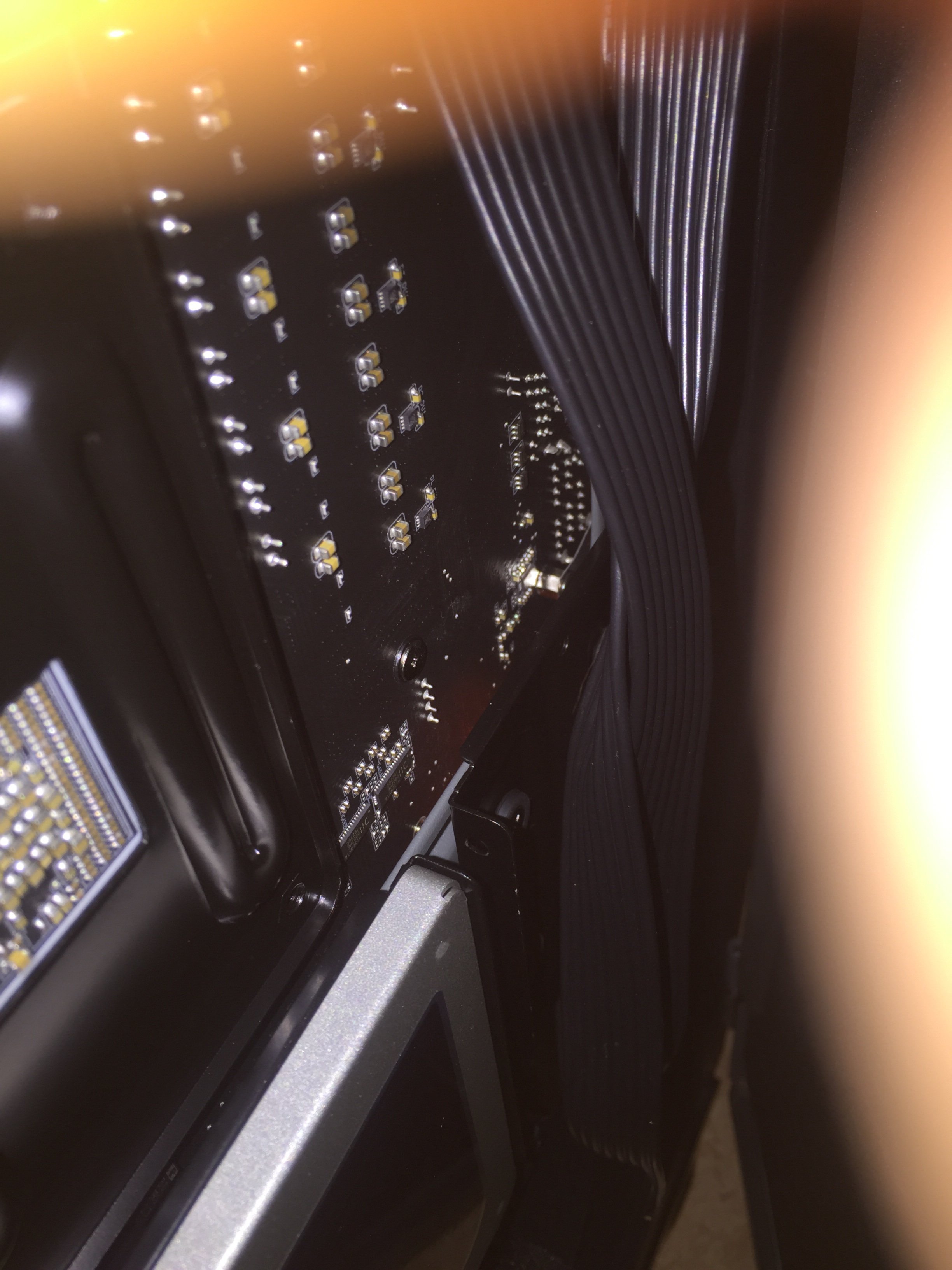

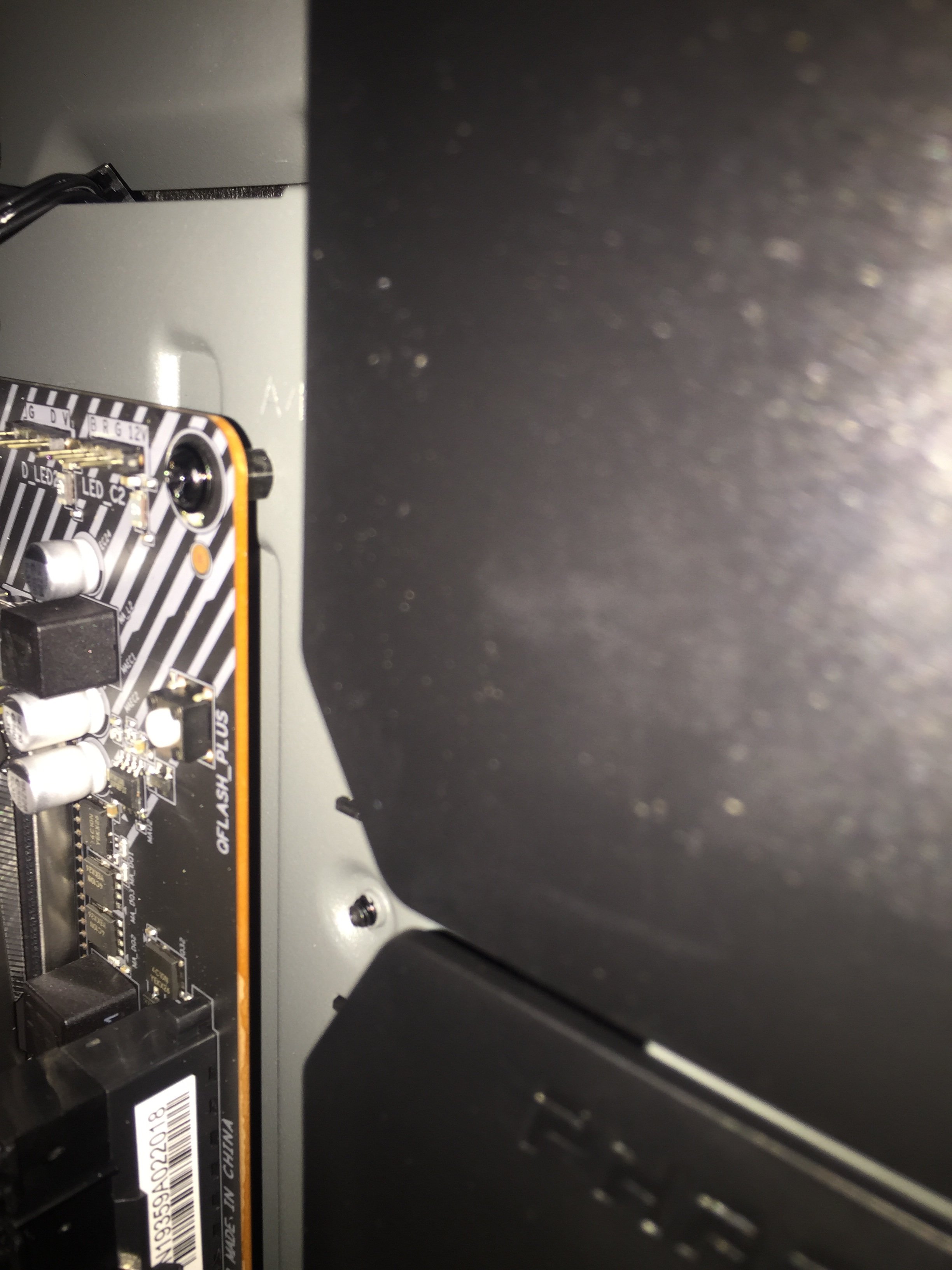

Sind da auch Abstandshalter hinter dem Board? Auf dem Bild sieht es so aus als ob das Mainboard mit dem Gehäuse in Berührung kommt.

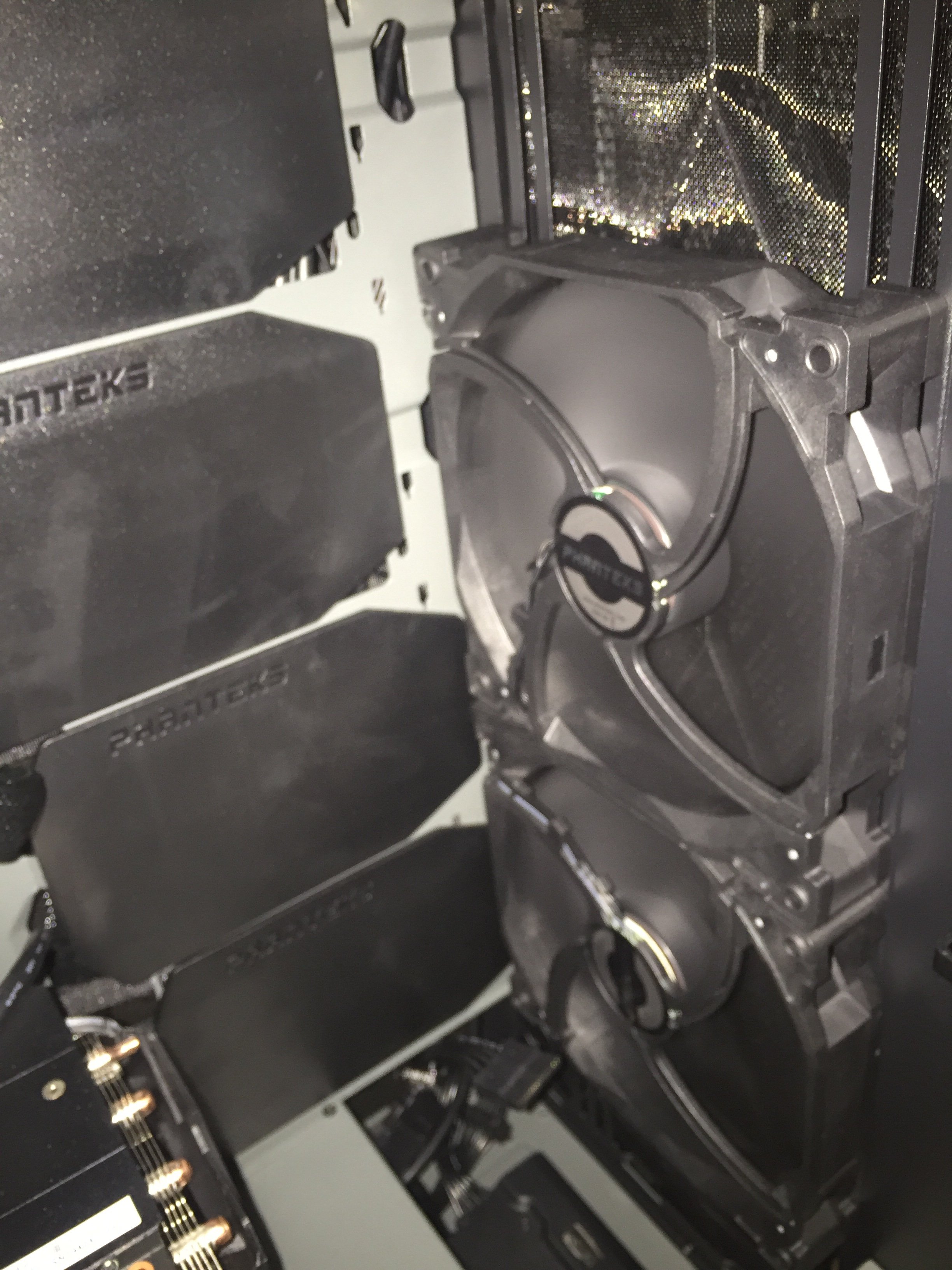

Der Aiflow sollte eigentlich passen, ich nehme mal an, dass vorne im Gehäuse auch 2 Lüfter drin sind?

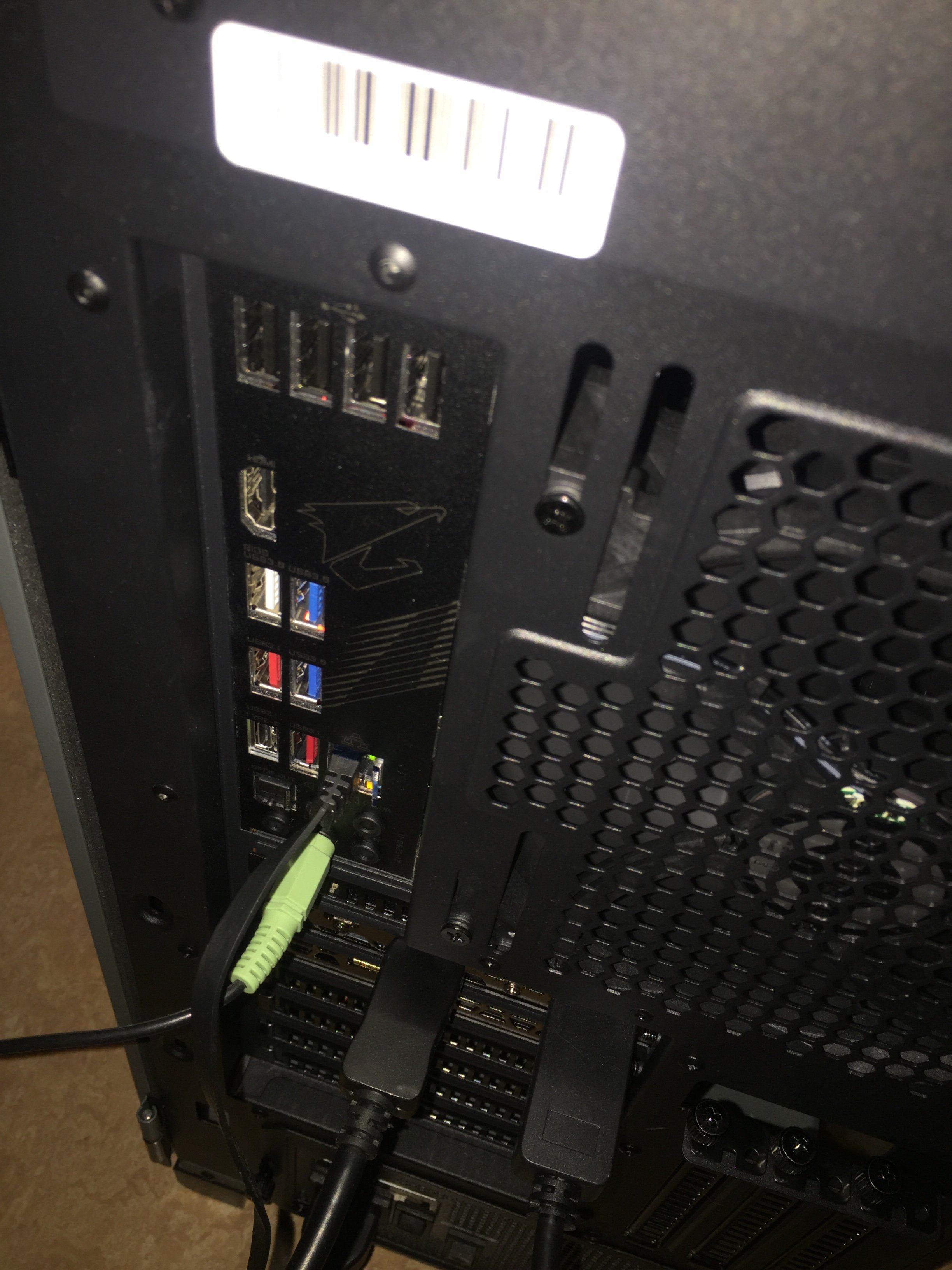

IMHO sieht das nur so aus, da fehlt der Schatten weil der Blitz das ausleuchtet. Außerdem würde man das merken, die IO-Blende passt dann doch überhaupt nicht.
Das sind die 2 Lüfter in der Front. Richtung stimmt auch.
Abstandshalter sind definitv drin. Waren für diesen Formfaktor sogar schon vorverbaut:
IO-Blende sitzt auch super

Das Bios zeigte mir eine CPU Temp von 33 Grad an.
Hier ein IDLE direkt nachdem der Kühler fester sitzt

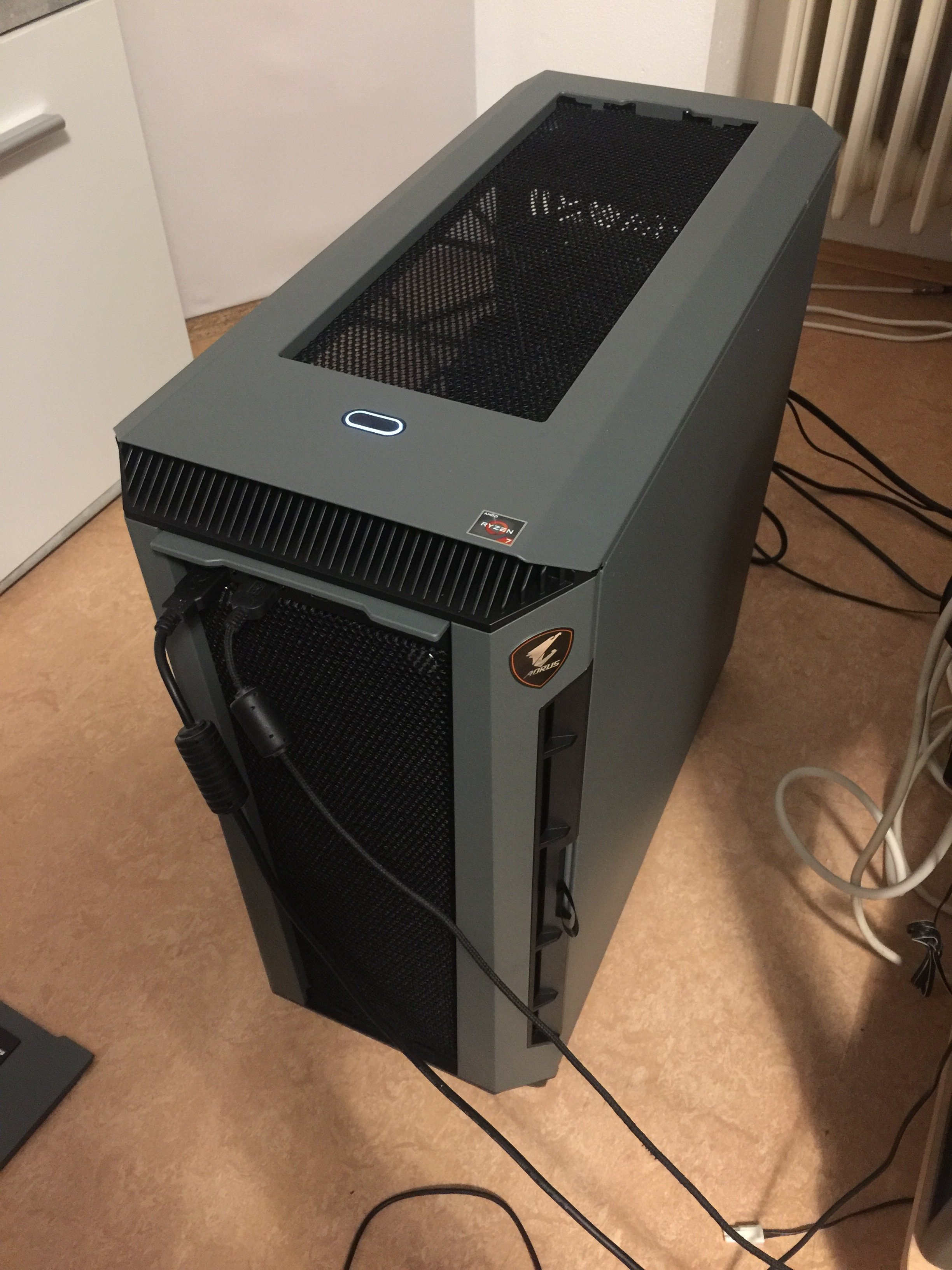

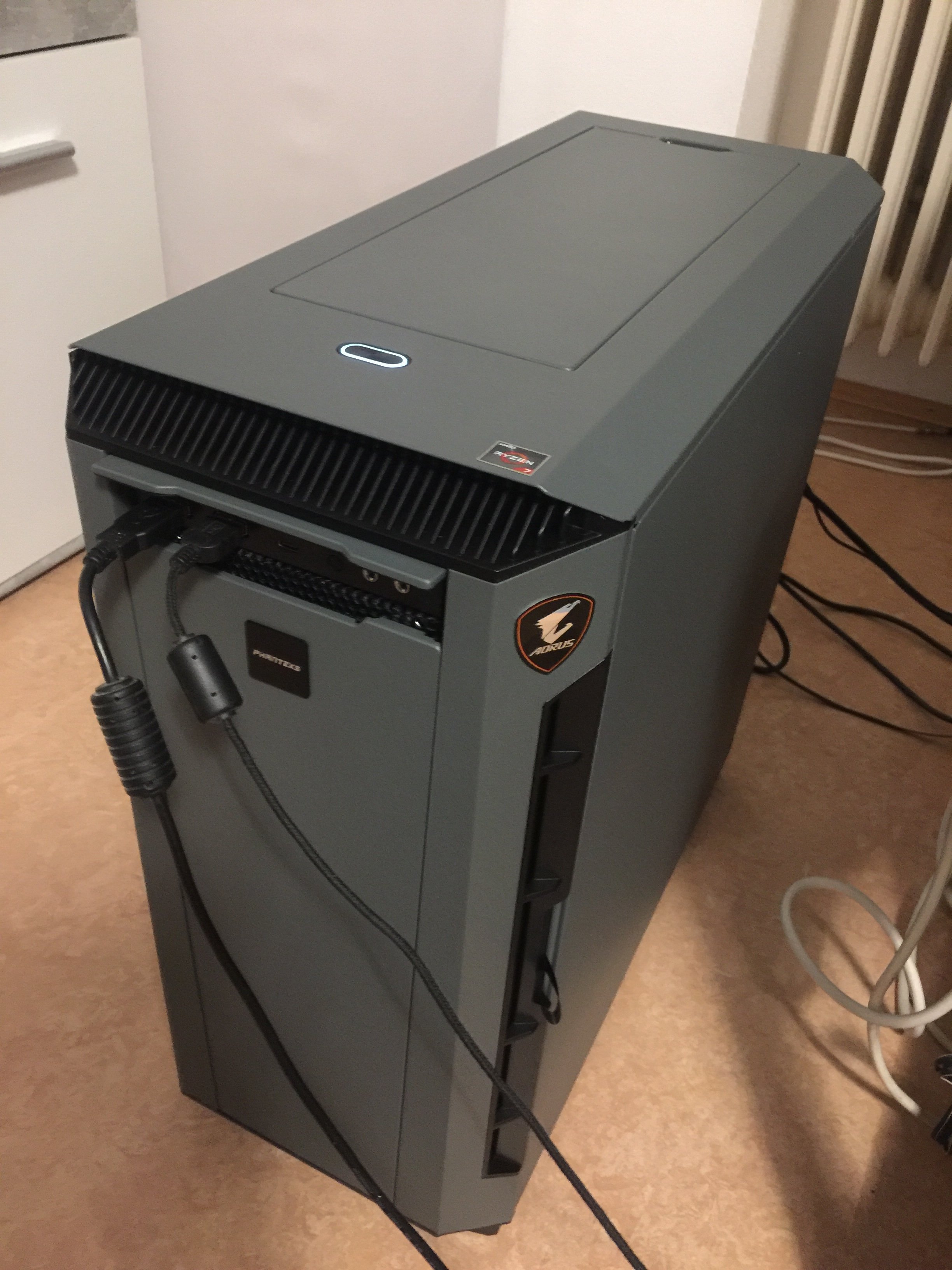

Ok beim P600s ist es ja so, dass man vorne und oben jeweils eine magnetische Blende drauf ist die man genau für diesen Zweck entfernen kann.
Quasi so:
Ja so würd ichs mal probieren und die Gehäuselüfter an die Systemtemperatur koppeln.
800 RPM dürfens ab 36 Grad schon sein.
Die ein, zwei Lüfter mehr werden auch nicht schaden.
Genau, das wird helfen.
Das durfte mit dem weg lassen der Abdeckungen so schon etwas bringen.

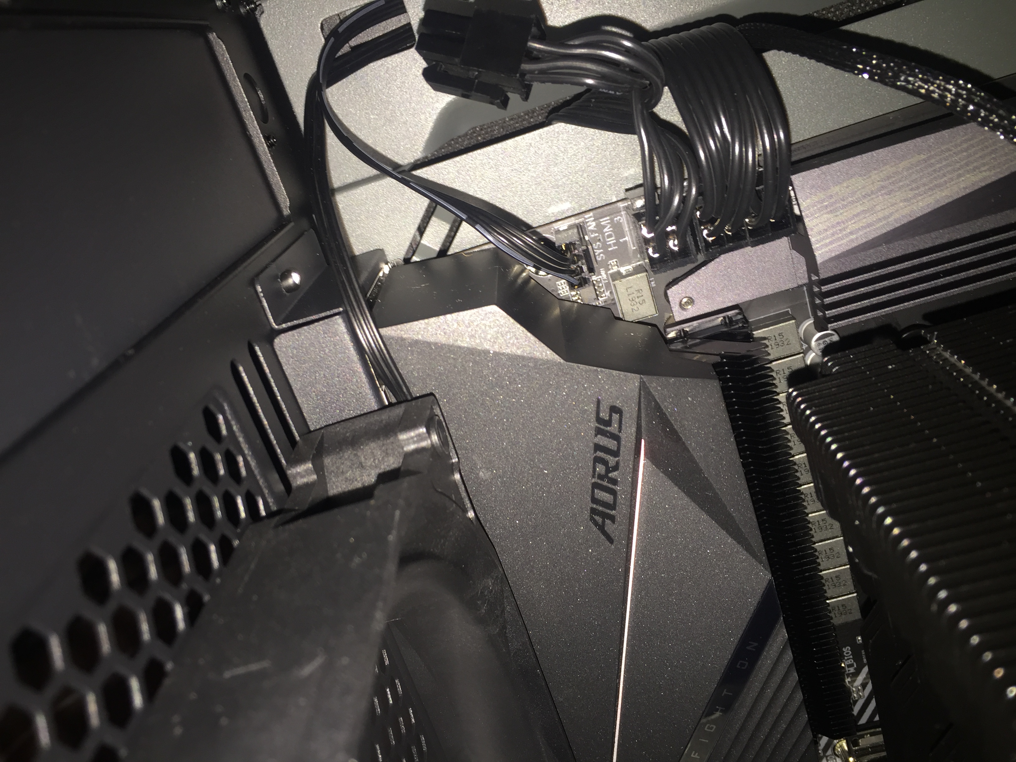

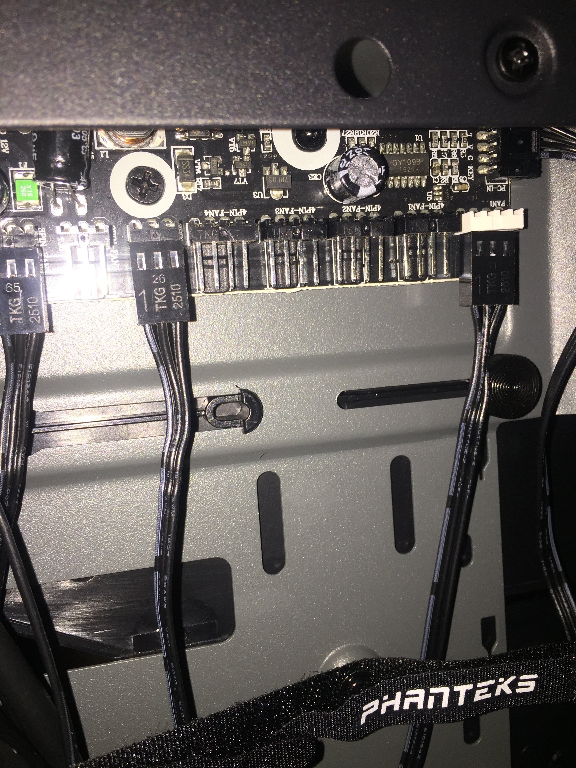

Welcher Mainoardstecker ist das denn?
Hinten im Case ist dieses Board verbaut an dem alle 3 Gehäsuselüfter dranhängen und mit einem Kabel zum Board gehen. Dieser steckt momentan an SYS_FAN1
Dann musst im Biios (Uefi) des Boards den Sysfan 1 mit der Systemtemperatur koppeln
und eine sinnvolle Lüfterkurve einstellen.
Zum Beispiel ab 25 Grad 450-550 RPM, ab 30 Grad 600-650 RPM, ab 35 Grad 750-800 RPM, ab 40 850-900 RPM und ab 45 Grad 1000-1200 RPM.
Damit solltest alles erschlagen.

Hab grade noch bei SYS_FAN1 Control Mode PWM eingeschaltet. Oder sollte ich das auf Auto lassen?
PWM ist falsch, die Lüfter haben ein 3-Pin Anschluss laut Foto sind also spannungsgeregelt.(DC)

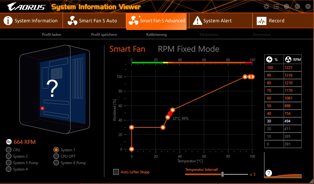

Anhand dessen den Prozentwert in RPM umrechnen oder
Irgendwie werde ich daraus nicht schlau. Entweder steh ich total aufm Schlauch oder keine Ahnung.
Ich kann die Lüfter nur nach % Leistung einstellen und nicht nach RPM. Mit Prozentual % in RPM Rechnung funktioniert es auch nicht
100%=1221RPM 90%=1216RPM laut Software
Wenn ich Rechne:
100%=1221RPM 90% müssten dann etwa 1100RPM sein.
Ich hab keinen Plan ob das in etwa deinen Angaben
modena.ch schrieb:
Also die erste Schwelle bei 25 setzen mit 550, die zweite bei 30 und 650, 35 und 750, 40 bei 900, 45 bei 1100 und darüber Vollgas.
entspricht
Aber so Pi mal Daumen müsste das schon hinkommen. Was meinst du?
