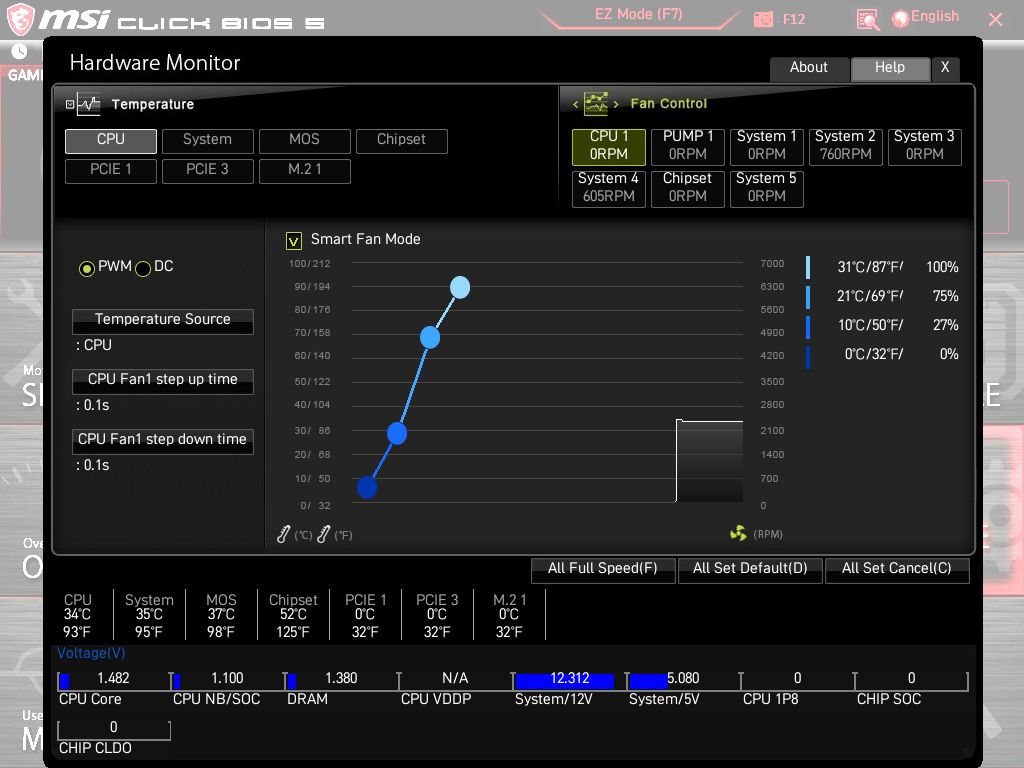

mrruin schrieb:
Habe alles mögliche probiert, auch Batterie rausnehmen für 10 Minuten. Die Kurve wird schlicht nicht respektiert
Wie soll denn der CPU Lüfter die Kurve respektieren?
Deine Temperatur Vorgaben erreicht die CPU schon nach dem Einschalten und regelt ab diesem Moment.
Durch die 0,1 Sekunden Vorgabe kommt auch noch eine recht hektische Regelung hinzu.
Der Verlauf zum 3. Punkt ist viel zu steil und die Angaben der Verzögerung musst Du auch ändern. So reagiert er viel zu hektisch auf veränderte Temperaturen.

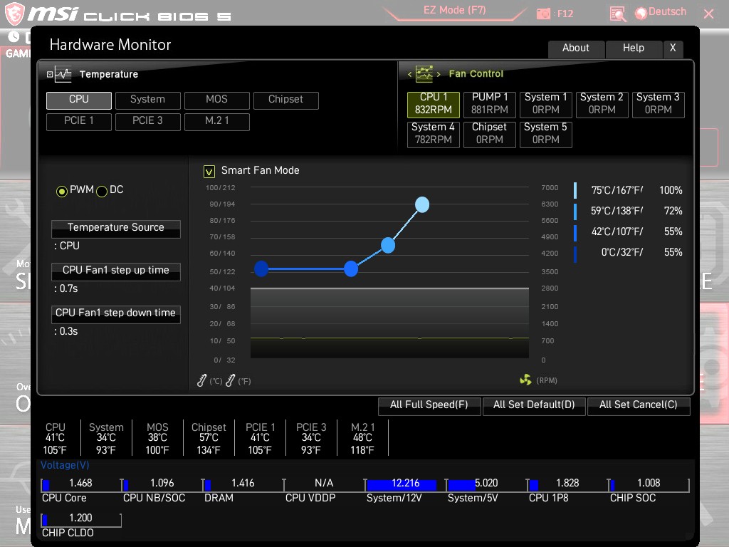

Hier meine Einstellung für den Bequiet! Dark Rock Slim mit einem zusätzlichem 120 mm Silent Wings 3 (PUMP1), den ich so eingestellt habe, das die Lüfterdrehzahl höher ist als der Original Lüfter auf der rechten Seite.
Im normalem PC Betrieb mit der Energiesparmodus Einstellung bleibt die Temperatur konstant zwischen 39-42 °C mit dem Gehäuseregler in mittlerer Stellung und somit unhörbar.
Beim Gaming mit AMD Ryzen Balanced ist sie je nach Spiel zwischen 65°C bis 85°C, aber immer noch kaum wahrnehmbar in meinem angeblichen Sauna Gehäuse Silent Base 600 Orange mit einem zusätzlichem 120 mm Silent Wings 3 unter dem Deckel bei voller Lüfterdrehzahl.
Da ist der Lüfter im Thrustmaster TMX Pro lauter. Aber auch diesen hört man nicht mehr nach dem das Spiel gestartet ist.

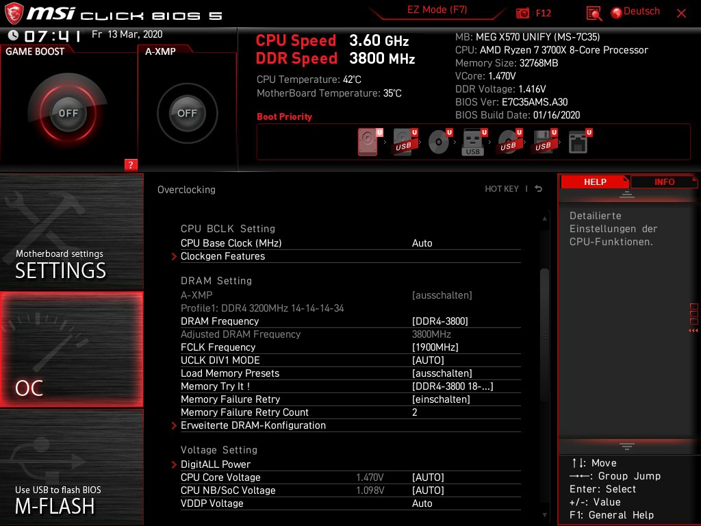

Mit der Memory Try it! Funktion konnte ich meinen RAM G.Skill RipJaws V schwarz DIMM Kit 32GB, DDR4-3200, CL14-14-14-34 (F4-3200C14D-32GVK) auf 3800 einstellen und damit läuft der PC bisher ohne Probleme.
Bisher bin ich mit dem Motherboard sehr zufrieden und hatte bisher nur mit der Software Dragon Center Probleme. Nach Deinstallation dieser Software läuft es nun ohne Probleme.
Also mein Foto waren die Default Werte der Lüfterkurve, da hab ich nichts geändert. Bezüglich Ramp up und down Zeiten regulieren: ich wäre ja froh, wenn er nervös herumregeln würde, denn dann wäre mein Problem gelöst. Mein Lüfter verharrt aber steif und starr auf der Drehzahl, die am ersten Punkt (also dem niedrigsten) eingestellt ist. Sei das 0RPM, 800 RPM oder die vollen 100%. Alle Punkte versetzt, steile Kurve am Anfang, am Ende, alles wurscht.
Habe mittlerweile auch den alten Lüster meines vorigen Systems ausprobiert, der hat immer anstandslos rauf und runter geregelt (vom Thermaltake Macho). An den CPU port gehängt, gleiches Verhalten. Damit schließe ich zumindest einen defekten Lüfter aus.
Habe dann den Pump port ausprobiert mit dem Standard Noctua Lüfter, auch da das gleiche Phänomen: Lüfter regelt nicht nach Temperatur, nur nach dem am ersten (also niedrigsten) Punkt eingestellten Drehzahl/Temp Wert.
Bios A20, A30 ausprobiert, kein Unterschied in der Ansteuerung.
Für mich scheint es so zu sein, dass das zwischen Temperaturmessung am Board (die richtig dargestellt und gemessen wird in Windows) und BIOS (wo die Lüstersteuerung stattfindet) ein Problem besteht. Die Werte, die im Windows ermittelt werden, landen nicht im BIOS. Woran DAS liegen mag weiß ich aber nicht. Vielleicht am UEFI/CSM? Habe Windows im Moment als CSM installiert. Spielt das eine Rolle? Ich habe das schon versucht umzuschalten, bekomme dann aber Probleme wieder ins Bios zu kommen.
An sich funktioniert der feste Wert ja, allerdings stört es mich ein wenig, wenn man 300€ für ein Board ausgibt und dann mit einem "Bandaid Fix" starten muss.

Was mich etwas irritiert, sind die 0 °C für PCIe1, PCIe3 und M.2_1. Welche CPU ist bei Dir drauf? Und Graka? Nutzt Du eine M.2-SSD? Wenn ja, in welchem Slot?
Evtl. ist irgendein Chip defekt auf dem Board.
pumuck| schrieb:
Findet niemand seltsam, dass der erste Punkt bei 20° steht und die Anzeige dafür auf 0°?
Davon abgesehen ...0 würde ich immer vermeiden, pack den ersten auf 20..
Das habe ich weiter oben schon erklärt: Die Skala gilt nicht für die Punkte, sondern für den Plot:
Gelbe Linie = Plot der Umdrehungsgeschwindigkeit des Lüfters -> Die rechte Skala gilt.
Graue Linie = Plot der Temperatur der CPU -> Die linke Skala gilt.
Die eingestellten Temperaturpunkte sieht man rechts daneben aufgelistet. Nur im "Bearbeitungsmodus" passt die Skala zu den Punkten.

mrruin schrieb:
Es ist egal was ich einstelle. Ich kann auch 80% bei 50 Grad einstellen, bei Cinebench bleibt der an erster Stelle eingestellte Wert, auch wenn die CPU auf 80 Grad hochgeht und Punkt 2 mit 100% auf 60 Grad gesetzt ist. Auch die RPM Linie (die gelbe Linie) bleibt bei mir immer eine gerade und geht nicht so wie bei vielen screenshots hier im Thread auf und ab.
So wie es im Screenshot gezeigt wird, kann die RPM-Linie gar nicht hoch gehen, weil die CPU im Bios konstant knapp über 30 °C hat.
Stell mal den 1. Punkt auf 0°C/0%, den 2. auf 20 °C/20%, den 3. auf 30 °C/80% und den letzten auf 40 °C/100% und mach danach nochmal einen Screenshot, bitte mit F12.
