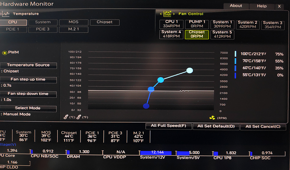

Wollte eigentlich einen leisen PC haben. Hab jetzt einen Chipsatzlüfter der unregelmäßigen Abständen lärmt und eine Grafikkarte die alle paar Minuten die Lüfter unter Idle aufdreht (CB-Testsieger Grrr).
Aber jetzt zum Chipsatzlüfter:
Der fängt ohne Belastung zum Laufen an und erzeugt Lärm was nicht nach erhöhtem Luftstrom klingt. Dann steht er still und bewegt sich leicht hin und her läuft aber nicht an da hört man auch das Geräusch. Das war am Anfang nicht so.
Ist der Ventilator hin oder die Einstellung falsch
Im manuellen Modus macht er das bei mir auch. Scheint nach wie vor ein Bug zu sein. Stell einfach auf Silent und gut ist. Der läuft so nie an bei mir so fern die restliche Kühlung passt. Kann sein das du nach der Einstellung nochmals ins Bios musst und das ganze erneut abspeichern musst, so war es bei mit da er beim ersten mal umstellen es nicht übernommen hatte. Das Problem mit der manuellen Steuerung vom Chipsatz habe ich schon von Anfang an. Dem Support das schon mitgeteilt aber bis jetzt keine Reaktion drauf.
Danke, hab`s eingestellt.

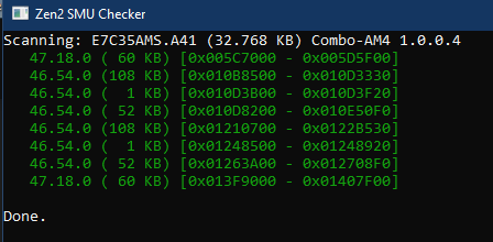

Ich nutze das BIOS seit gestern und es läuft soweit.
Wie man sehen kann ist da keine neue AGESA enthalten in der Datei und das A.41 gibt es schon ein paar Wochen.
Der Modder hat lediglich die neuen Microcodes eingefügt. Ob das was bringt (eher nicht) wage ich zu bezweifeln.
Support für neuere AMD CPUs kann man ebenfalls nicht testen.
Es gibt ein AGESA 1005Beta dies allerdings nur für das ACE und das Godlike. Dort wird dann auch 1005 ausgegeben, aber das Unify ist immer noch 1004B

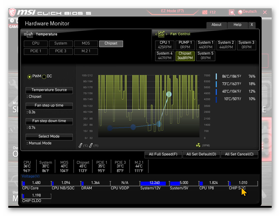

Das "Zucken" des Lüfters deutet darauf hin, dass er eigentlich anlaufen will, aber nicht kann. Das passiert i.d.R. dann, wenn die eingestellten Prozentwerte zu niedrig sind. Hast Du denn probiert, ob der Chipsatzlüfter überhaupt bei 10/12/18 Prozent läuft? Es sieht für mich so aus, als wolle der Chipsatzlüfter anlaufen. Dadurch, dass er es aber nicht kann, entscheidet die Board-Logik, den Lüfter kurz mit voller Drehzahl anlaufen zu lassen - in der Hoffnung, dass der Lüfter einfach nur Startschwierigkeiten hat. Das ist kein Bug, sondern ein Feature ;) Da der Prozentwert aber zu niedrig ist, geht der Lüfter wieder aus.
Mit diesen Einstellungen habe ich absolut keine Probleme mit dem Chipsatzlüfter:
Dann ist es ziemlich unnütz, da stimme ich voll uns ganz zu! Ich war sicher etwas von "i have extracted blabla from ACE" gelesen zu haben, deswegen der Post.
