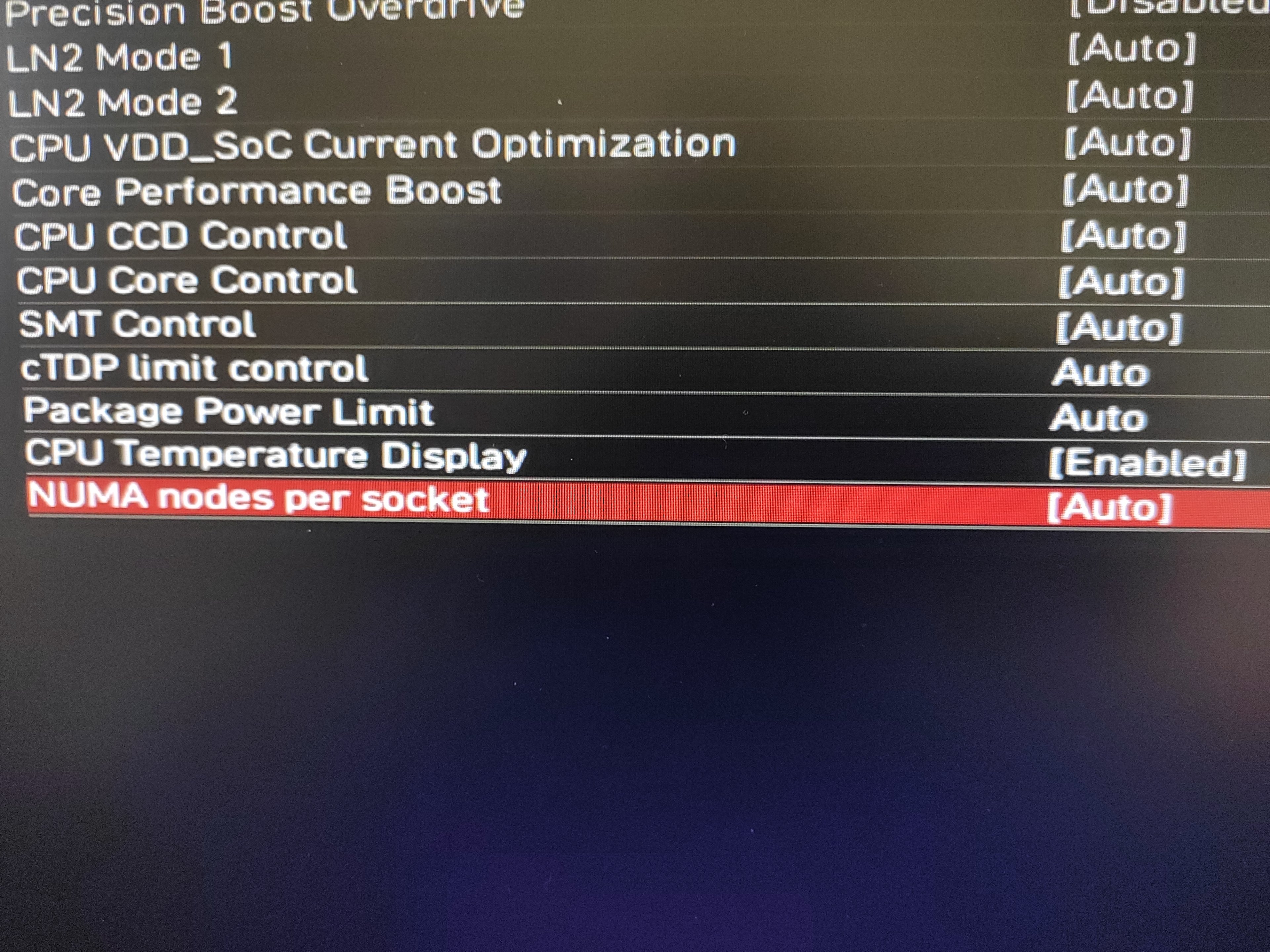

Neue Einstellung gibt es bei agesa 1005 nun auch. Ka was diese bewirkt bzw wofür diese gut ist. Lüftersteuerung spinnt bei mir. Reagiert extrem empfindlich wenn was einstellt.
Da das Unify nur eine CPU hat, sollte NUMA nodes per socket irrelevant sein und eigentlich nur bei den Multi-CPU-Systemen eine Rolle spielen. Außer MSI meint in dem Fall mit NUMA etwas anderes als als Non-Uniform Memory Access.
Hat evtl. etwas mit den Chiplets der R9-CPUs zu tun?
@sz_cb hast du das neue Beta Bios drauf? Wegen der neuen NUMA funktion so finde ich das unter anderem:
For multi-socket implementations of "Zen 2," AMD will provide NUMA node controls, namely "NUMA nodes per socket," with options including "NPS0", "NPS1", "NPS2", "NPS4" and "Auto".
NUMA ist glaube ich nur für Threadripper+ relevant, sollte also eigentlich für X570 Boards keinen Einfluss haben.
