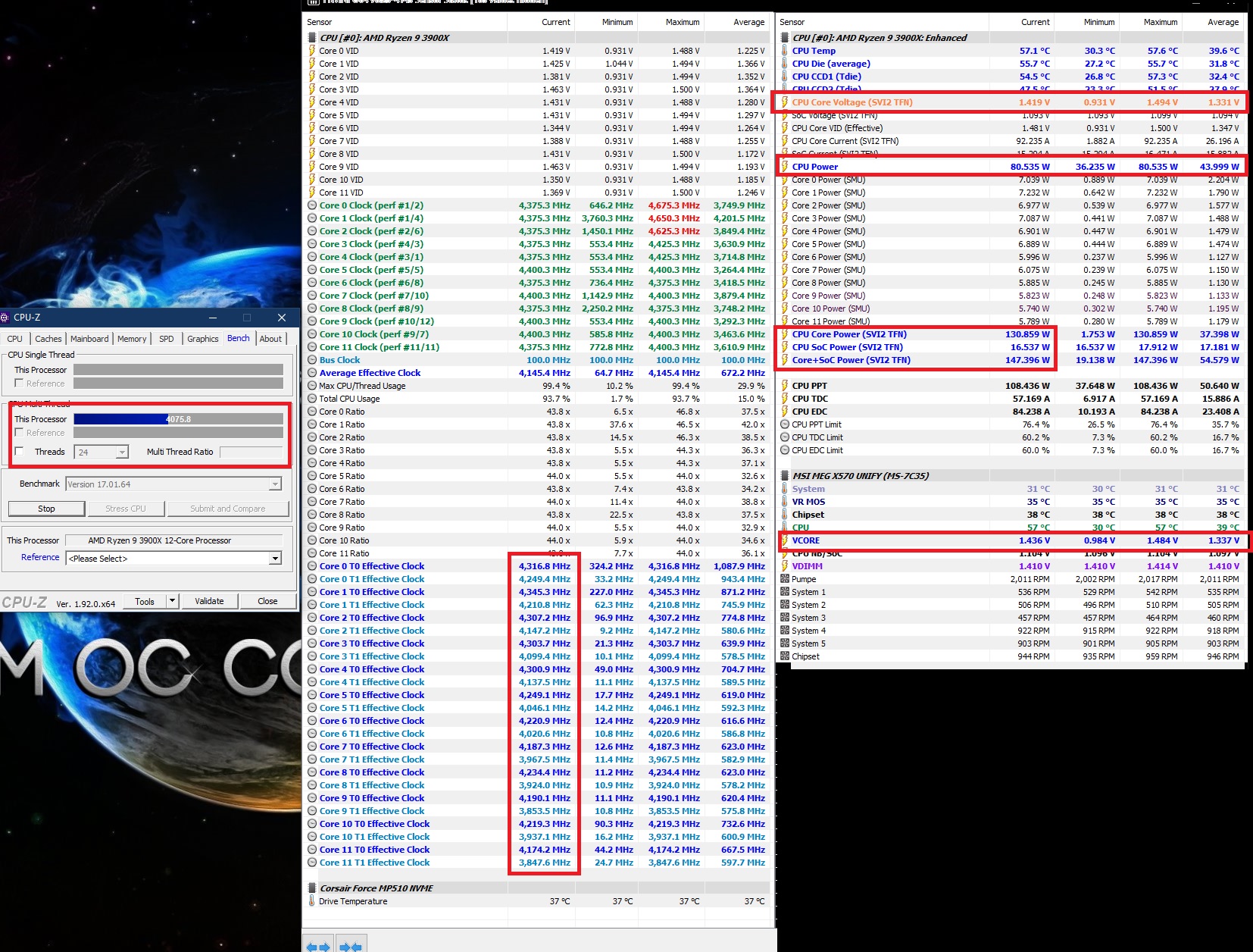

Im Zuge des neuen 1005er AGESA habe ich mich, wie immer, auf Bugsuche begeben und bin auf einen gestoßen, der mir vorher nicht aufgefallen ist.
Im Discord wurde dieser von einem weiteren Unify Nutzer schon bestätigt, allerdings würden mehr Leute mit gleicher Erfahrung sicher mehr aussagen als "nur" zwei.
Deswegen mal bitte folgendes testen.
Bios Defaults laden (ihr könnt ja vorher euer Profil speichern) dann unter Advanced OC den LN2 Mode 1 auf disabled stellen und nach dem booten mal CPUz ausführen.
Beide getesteten 3900x wurden durch die Einstellung wesentlich langsamer (was nicht sein darf, da der LN2 Mode eigentlich Automatisch auf Disabled stehen sollte bzw Auto sollte Disabled sein und ist eigentlich nur für Extremes OC da)
Den Rest belasst ihr auf Stock.
Wenn es nicht langsamer geworden ist, dann bitte einmal wieder auf Auto stellen und erneut testen.
Das ganze dann zwei bis drei mal wiederholen. (um sicher zu gehen)
Beim Ace im Zusammenspiel mit einem 3950X tritt der Fehler nicht auf, dort ist die CPU immer gleich schnell.
Wenn also jemand ein Ace mit einer anderen CPU es ebenfalls gegen testen könnte würde ich mich freuen.
Der Fehler tritt übrigens nicht nur in der AGESA 1005 sondern auch in der Release Version vom 1004 auf.
Danke schon mal im Voraus!

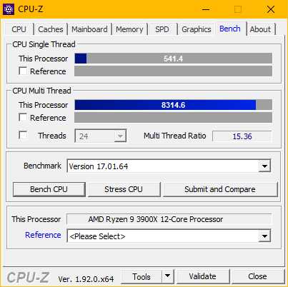

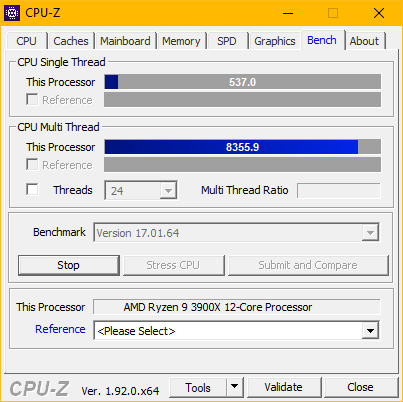

Verangry schrieb:
Bios Defaults laden (ihr könnt ja vorher eure Profil speichern) dann unter Advanced OC den LN2 Mode 1 auf disabled stellen und nach dem booten mal CPUz ausführen.
Ich habe nur LN2 Mode 1 disabled, siehe CB20-Wert 4., 3. war mit Auto:

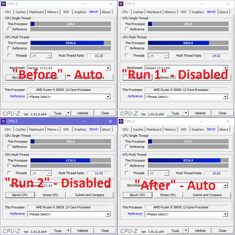

So sieht das aus, wenn ich den LN2 Mode 1 auf Disabled stelle
Und so, wenn ich es auf Auto lasse
Und bei dem anderen User sieht das so aus
Man sieht also, die Werte sind erstens immer unterschiedlich und zweitens geringer, wenn LN2 Mode1 auf disabled steht.
Deswegen ja die Bitte es auch mal zu testen, ihr wisst ja selbst was ihr vorher und nachher an Punkten bekommt.
(Übrigens ist es egal ob ein Bug unter "echten" Bedingungen auftritt oder nicht -> Bug bleibt Bug)
Memory Clock etc haben keine Auswirkungen auf die CPUz und CB Benches (und wenn dann nur sehr gering)
Macht also keinen Unterschied ob der RAM Takt auf 3733 3800 3600 oder was auch immer läuft, sobald der LN2 Mode 1 einmal auf disabled stand kommt dieses komische Verhalten zustande. (zumindest bei zwei von zwei Testpersonen im Discord)

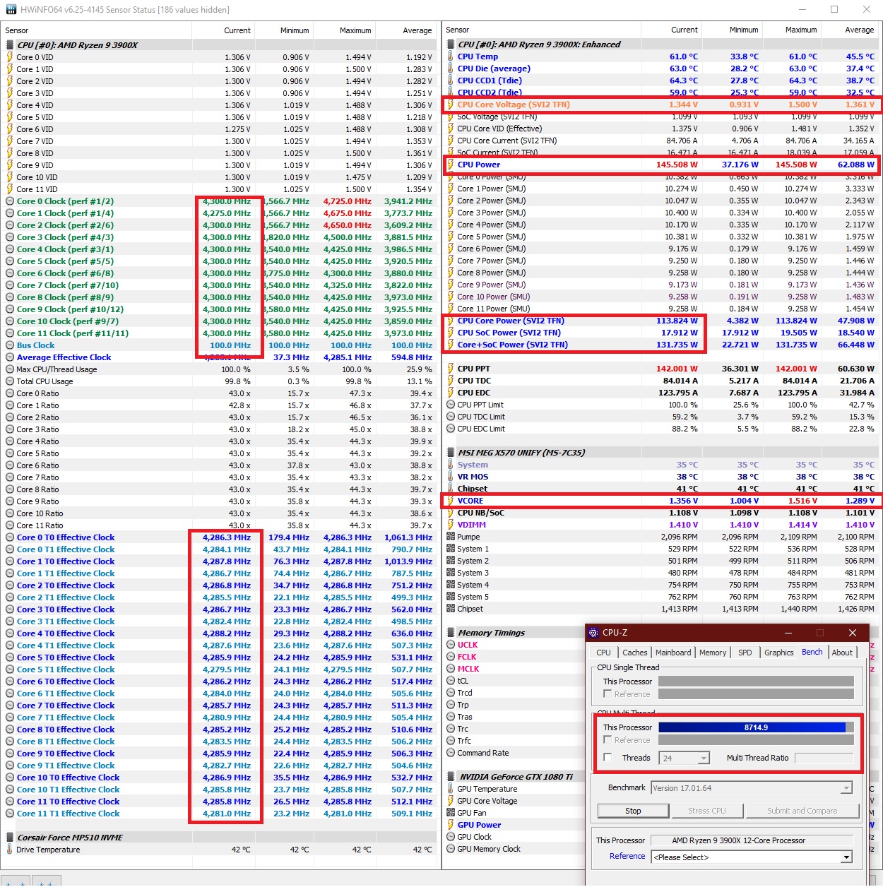

Habe es mal bei mir getestet und keinen Unterschied gehabt wenn auf Disabled allerdings ohne die Defaults zu laden. Werde da ganze nun mit Defauld testen.
Edit: Default geladen und keine Änderung, alles ok hier. Das ganze 3x getestet.
Normal:
Default, disabled
