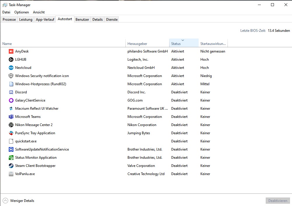

Folgendes ist bei mir im Autostart, bitte auf den Status achten:

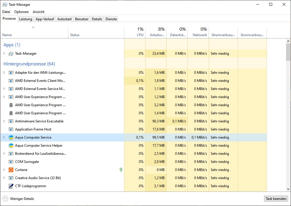

In der Taskleiste sieht man dann folgendes;
Das ergibt dann bei mir einen ungefähren Idleverbrauch von 93,2W bis 95,6" an der Steckdose mit dem AMD Ryzen Highperformance Plan.
Nacheinander habe ich dann die ganzen Programme ausgeschaltet, angefangen mit denen wo ich keinen Einfluss vermutete. Und den Taskmanager hab ich ja in der Regel nicht laufen.
  • Anydesk: keinen Einfluss
  • G-Hub (Logitech): keinen Einfluss
  • Taskmanager: eventuell 0,5, aber eher keinen Einfluss
  • Nextcloud: keinen Einfluss
  • Aquacomputer Profile Switcher: kein Einfluss
  • Aquasuite (Aquacomputer): 81-90W an der Steckdose, kurzzeitig sogar bis auf 71 runter.
  • MSI Afterburner + RTSS (geht nur zusammen): "gefühlt" der gleiche Verbrauch wie oben, tendenziell hält er sich er weiter unten auf
  1. Anydesk: keinen Einfluss
  2. G-Hub (Logitech): keinen Einfluss
  3. Taskmanager: eventuell 0,5, aber eher keinen Einfluss
  4. Nextcloud: keinen Einfluss
  5. Aquacomputer Profile Switcher: kein Einfluss
  6. Aquasuite (Aquacomputer): 81-90W an der Steckdose, kurzzeitig sogar bis auf 71 runter.
  7. MSI Afterburner + RTSS (geht nur zusammen): "gefühlt" der gleiche Verbrauch wie oben, tendenziell hält er sich er weiter unten auf
  8. HWiNFO: 69-74W an der Dose mit kleineren Spitzen auf 77 ca.
MSI Afterburner und HWiNFO arbeiten beide mit 500ms "Abtastrate"
Man merkt, wenn Windows was im Hintergrund "wurschtelt", dann geht er nämlich mal auf 87/88W hoch für ein paar Sekunden und verweilt wieder unten.
Auch sieht man im Taskmanager, dass da noch einiges mitläuft was man entweder schon geschlossen hatte oder beim letzten Mal noch lief.
Windows hat da so eine "nette" Funktion, worüber Programme und Dienste wieder gestartet werden nach dem Anmelden, die vor dem letzten Herunterfahren aktiv waren.
Lässt sich ausschalten unter Einstellungen –› Konten –› Anmeldeoptionen und dann dort den Punkt "Meine Anmeldeinformationen verwenden, um die Geräteeinrichtung nach einem Update oder Neustart automatisch abzuschließen und meine Apps erneut zu öffnen " deaktivieren.
