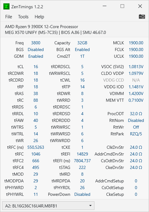

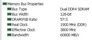

@Harsiesis: Ich lese in deiner Sig, dass du deinen RAM mit 3800 MHz laufen läßt? Mit 1900 IF?
Bekomme ich mit meinen 3600er Ballistix Riegeln nicht hin. Mit einem IF von 1900 und jeweils anderen Timings (mit Memory Try it - gibt es unterschiedliche Timings, alle ausprobiert!) immer direkt einen Bluescreen, sobald Windows bootet. Ich muss danach immer einen CMOS Reset durchführen, um überhaupt wieder den PC nutzen zu können.
Viele Grüße
Yes. IF 1900 und das DOCP Profil geladen und auf 3800MHz gestellt, sowie die RAM Spannung fix auf 1.42V. Timings habe ich nicht angepasst - da für mich irrelevant.
Ich habe dieses Kit: BL2K16G36C16U4B
Reaktionen: Schrotty74 und Schildkröte09
WoW, endlich einen IF mit 1900 stabil hinbekommen! Genau mit deinen Einstellungen @Harsiesis !
Jetzt läuft mein KIT mit 3800 MHz und einem >IF von 1900 MHz!
Mit Memory Try IT wollte gar nichts der gebotenen Timings mit 3800 funktionieren!
Und keine Whea Fehler!
Noch habe ich den Ryzen 9 3900X nicht wieder gegen den 5900X ausgetauscht ...
Danke @Harsiesis

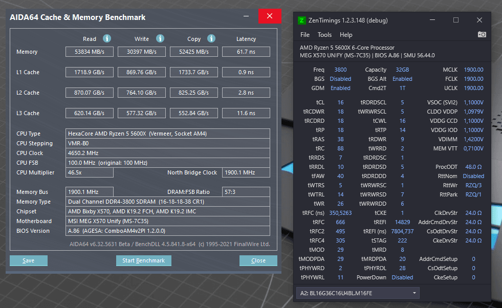

wenn 2000 IF nicht läuft, liegt es eher an der CPU und dem BIOS als am RAM
Sieht bei mir so aus nur mit denn wenigen Änderungen von @Harsiesis . Gegenüber denn normalen 3600 nicht wirklich mehr. Kann man also machen, zahlt sich aber nicht wirklich aus. WHEA Error hatte ich keinen während dem einen Test zumindest.
