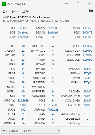

Mit dem neuen Bios bootet mein 5950X erstmals mit 2000 Mhz CLCK und 4000 MHz RAM Takt und ich bin im Windows. WTF!
edit2

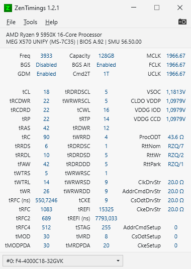

Ok, habe verbockt den Ram auf 4000 Mhz zustellen aber hey. ERSTMALS 2000 Mhz FLCK!!!!!!!!!!!!!!! Vorher hat das nicht mal gebootet und jetzt bin ich im Windows!
4000 Mhz Ram bekomme ich aber trotz 4000 MHz CL18 Modulen nicht zum Booten. Nur 3933 Mhz gehen mit 1966 Mhz FLCK... 2000 FCLK bootet mit alles unter 4000 Mhz RAM.
Glaube nicht, dass 1.1V VDDP gesund sind (ohne es wirklich besser zu wissen). Kannst du mit 0.9 oder 0.94 booten?
Gibst du deinem RAM genug Spannung?
Habe gerade auch getestet und kann plötzlich 2000 MHz IF (+RAM) booten. Vorher absolutes Limit 1900, aber stable. Da sind ne Menge WHEAs auf 2000, muss mich einmal schlau machen, wo man drehen kann, um die zu beseitigen.
