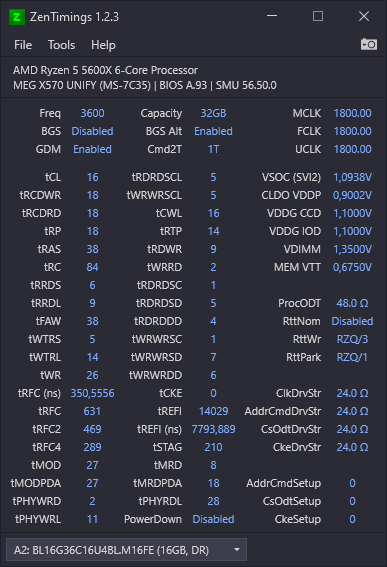

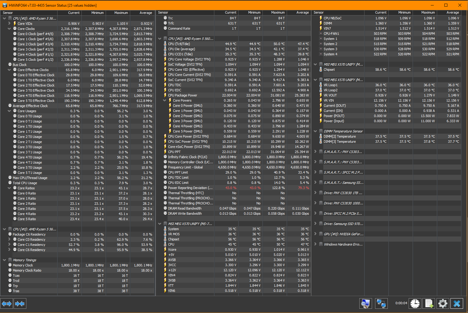

Kurze Info bezüglich dem 1202 Beta auf dem Unify.
Es kann passieren, dass wenn man im AMD Overclocking und im AMD CBS Menü Werte einstellt die sich überschneiden können (z.B. pbo oder uncore beim soc und ähnlichem) dass dann der powertable falsch zugewiesen wird. Dies resultiert dann in WHEAs, BSODs oder random restarts. Aufgefallen ist es mir, weil HWInfo weniger Sensoren angezeigt hatte als sonst und auch Zentimings könnte den powertable nicht auslesen.
Falls jemand schon mal ähnliches hatte oder bekommt, dann bitte auch MSI Anschreiben, je mehr Leute den Fehler melden desto besser. (Waren auch schon andere Meldungen bekannt wie ich im Nachhinein erfahren habe, ausgelöst durch das 1202beta)
Ach und auch eine kurze Warnung vor dem Windows 21h1 Insider Update, dort gibt es noch mehr WHEAs als bislang (gehört hier zwar nicht wirklich hin aber war ja eh dabei über WHEAs zu reden)

@HotProton ich schrieb ja KANN, muss nicht bei jedem so sein.
Es gab halt schon ein paar Meldungen von Nutzern die ähnliches gehabt haben, aufgefallen war das eben im Zusammenhang mit nicht auslesbaren Sensoren (Powertable reading) wenn man Settings in beiden Menüs vorgenommen hat.
Was letztendlich der Auslöser ist konnte man aber bislang nicht herausfinden.
Einige flashten das BIOS neu und der Fehler war weg, wieder andere mussten alle settings die sie im AMD Overclocking Menü gesetzt hatten rückgängig machen, damit es wieder normal lief.
Also wie gesagt, der Fehler kann auftreten, muss aber nicht.
Falls es dennoch mal auftreten sollte, dann bitte MSI kontaktieren.
Ich werde jedenfalls wieder auf 1201a zurück flashen.
Und ja ich meinte damit die Aktuelle 1202beta AGESA (Biosversion A.93)
