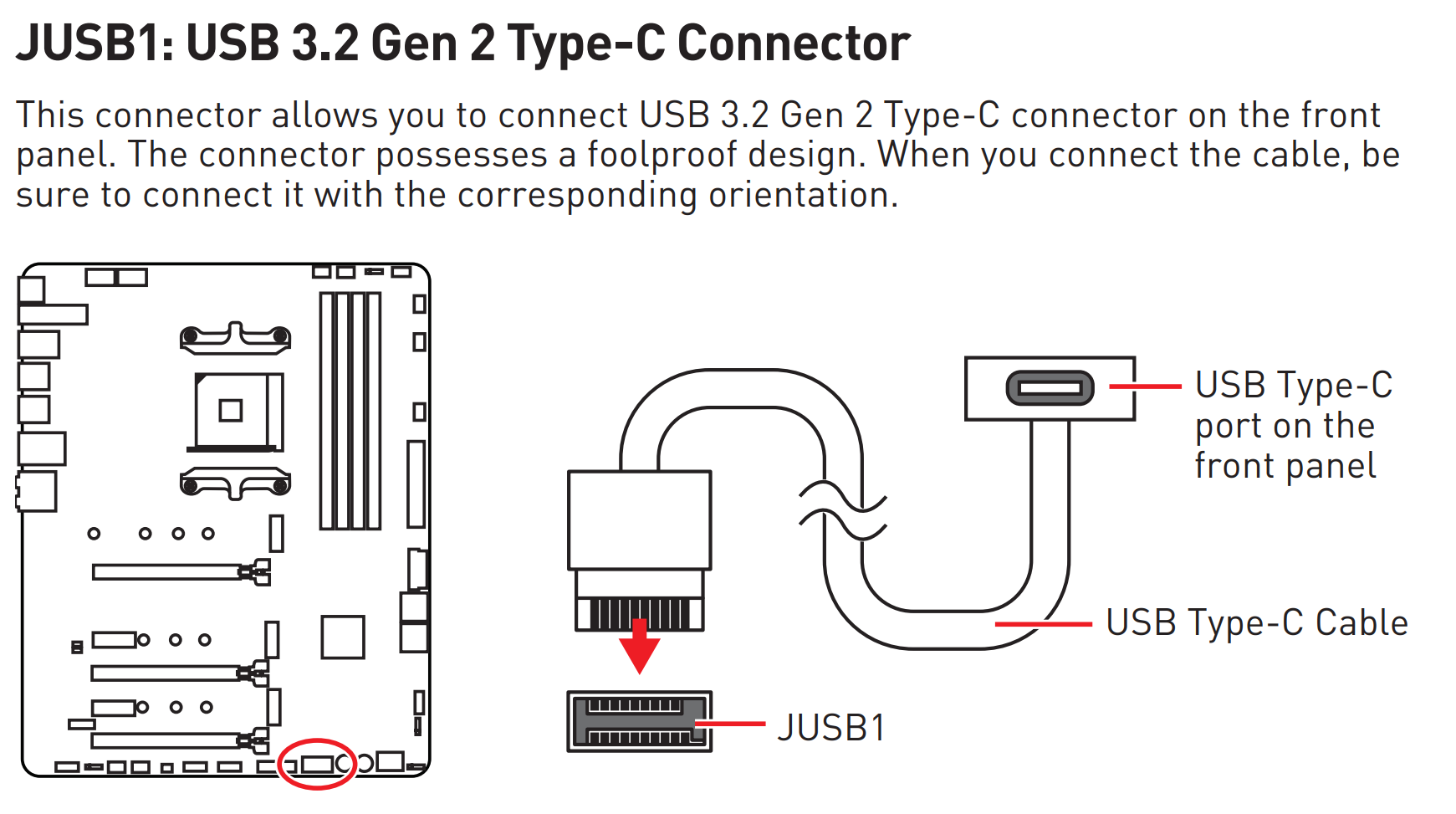

Fragt sich nur, ob dies beim internen Header von USB 3.2 Gen2 das gleiche ist und dieser auch nur 10 Gbps bietet? Oder ob hier mit USB Typ C bis 40 Gb/s zu erreichen sind? Vielleicht mit einer PCIe Zusatzkarte, wie sie ASUS anbietet? https://www.computerbase.de/news/ma...x4-steckkarte-2x-usb-typ-c-displayport.75693/Yuuji schrieb:Laut Handbuch nur 10GB/s:
"AMD® X570 Chipset
3x USB 3.2 Gen2 (SuperSpeed USB 10Gbps) port
Dann wäre der interne Header auch nicht mehr so einsam wie bei mir.
Darklordx
Admiral
- Juni 2006
- 9.745
3x USB 3.2 Gen2 (SuperSpeed USB 10Gbps) ports (2 Type-A ports on the back panel, 1 Type-C internal connector)
Der interne USB-C Header kann nur 10Gbps Ports insgesamt.
