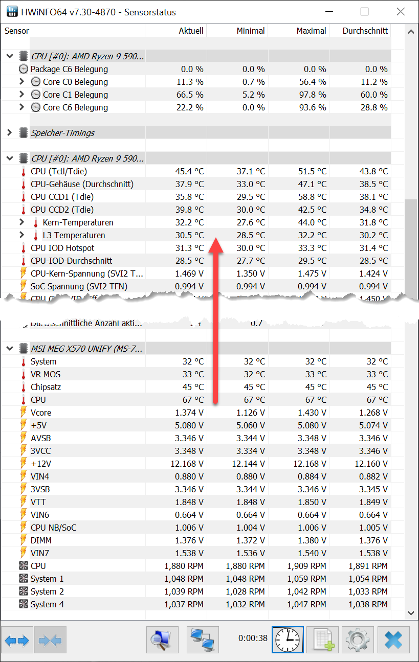

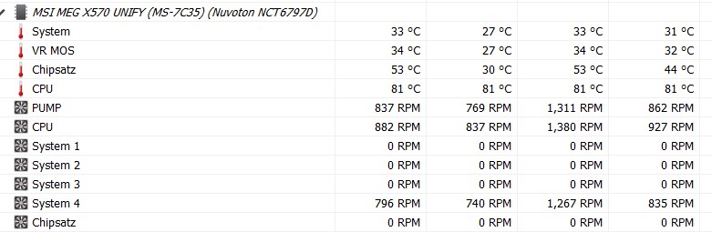

Bei mir soll sie 81°C haben, auch wenn die richtigen Werte etwas anderes zeigen.Apple ][ schrieb:hier ist irgendetwas faul ... Die CPU dümpelt vor sich hin und hat bestimmt keine 67 °C
Mit Fan Control funktioniert es ja. Schon seltsam.
aanti
Cadet 2nd Year
- Okt. 2020
- 16
hwinfo bugApple ][ schrieb:hier ist irgendetwas faul ... Die CPU dümpelt vor sich hin und hat bestimmt keine 67 °C
https://www.hwinfo.com/forum/threads/hwinfo-v7-30-released-problem-with-msi-x570-unify.8376/
aanti schrieb:hwinfo bug
Auch mit dieser Beta wird die CPU Temperatur mit 76°C zu hoch angezeigt.
Der CPU (Tctl/Tdie) Wert ist aber wie bei der bisher benutzen 7.3 mit 51°C korrekt.
Aber dafür ist das Lüfterproblem behoben. Das dies durch HWinfo verursacht wird hätte ich nicht gedacht.
Danke für den Hinweis und es funktioniert nun wieder nach den Lüftereinstellungen im Bios.

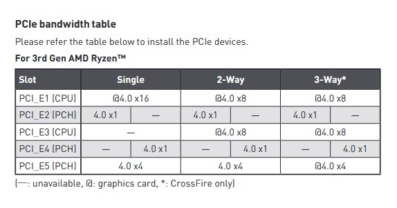

Kann mir nochmal jemand weiterhelfen, da ich aus dem Handbuch und der Belegung der PCIe-Steckplätze nicht (mehr) ganz schlau werde:
Ich habe hier eine Grafikkarte (erster Steckplatz, klar), eine Soundkarte (Port 3), sowie eine USB-Karte (ganz unten). Die Grafikkarte läuft nur mit 8x statt 16x - liegt das am belegtem Port 3?
Die drei M.2 Slots sind ebenfalls belegt. So wie ich die Beschreibung der USB-Erweiterungskarte gelesen habe sollte die nach der Grafikkarte den schnellsten Port bekommen. Soundkarte ist ja eh wumpe was das angeht.
Merci!
Merci!
GrenSo
- Apr. 2020
- 455
Wird wohl an der Soundkarte, welche auf Port 3 bzw. wenn ich es richtig verstehe am PCI_E3 steckt, liegen. Aus meiner Sicht hast du in deiner Konstellation die 2-Way Variante aktiv. Daher müsste wohl die Soundkarte auf PCI_E2 oder PCI_E4, damit PCI_E1 mit x16 läuft.

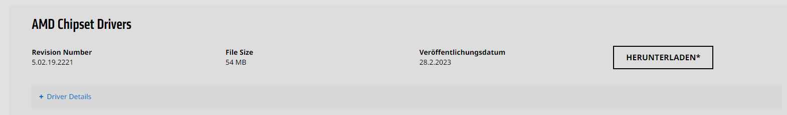

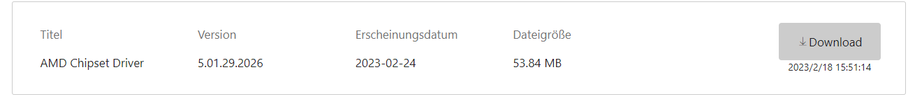

Moin zusammen,
ich habe auch noch neue AMD Chipset Treiber gefunden:
https://de.msi.com/Motherboard/MEG-X570-UNIFY/support#driver
Dracal2002
- Feb. 2002
- 1.253
Apple ][
- Dez. 2008
- 1.726
Hallo @matze01 , nimm lieber diesen offiziellen AMD Treiber. Ist zwar älter, aber nicht gefrickelt von MSI:matze01 schrieb:Moin zusammen,

Ich stelle auch immer alles von Hand ein und überwache dann die Werte. Nicht dass das neue Bios eine Wundertüte ist.
So werden die Lüfter meiner Wasserkühlung, obwohl der Stecker an Cpu_1 angeschlossen ist, als Sys-Fan_5 angezeigt. Nun, hauptsache, sie laufen wieder leise eingestellt per PWM.

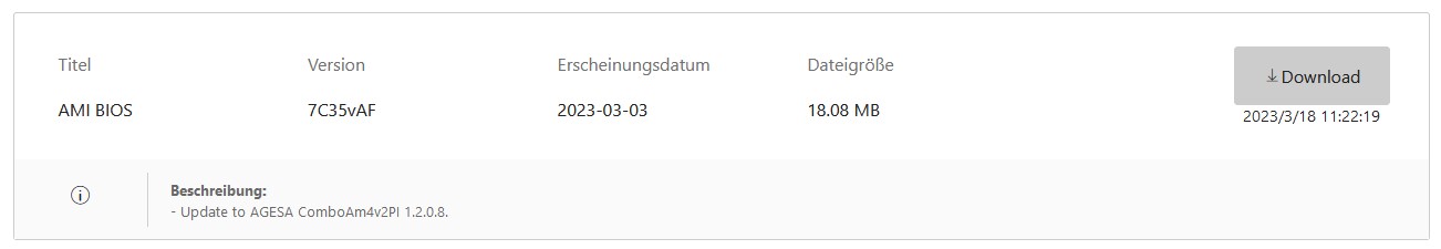

GrenSo schrieb:Habe gestern Abend das Update durchgeführt und bei mir, auch mit meinen OC des RAM, läuft alles ohne Auffälligkeiten.
Nicht sonderlich verwunderlich da für unsere CPU`s mit Sicherheit nichts geändert wurde. Für uns sind da eigentlich nur noch mögliche, gefixte Sicherheitslücken interessant. Ich werde es heute auch flashen und berichten ob meine CurveOptimizer Einstellungen noch passen wie vorher - aber genau das erwarte ich wie nach den letzten Updates auch.
Ansonsten noch neu: https://www.computerbase.de/downloads/treiber/mainboards/amd-chipsatztreiber/
Moin zusammen,
es gibt schon wieder einen neuen Chipset Treiber....diesmal von der AMD Seite.... :-)
https://www.amd.com/de/support/chipsets/amd-socket-am4/x570
snickers303
- Juli 2005
- 853
Das ist doch der von mir verlinkte, CB ist hier immer tagesaktuell. Meine CO-Einstellungen funktionieren übrigens genauso wie vorher auch, kein Unterschied zu bemerken.
