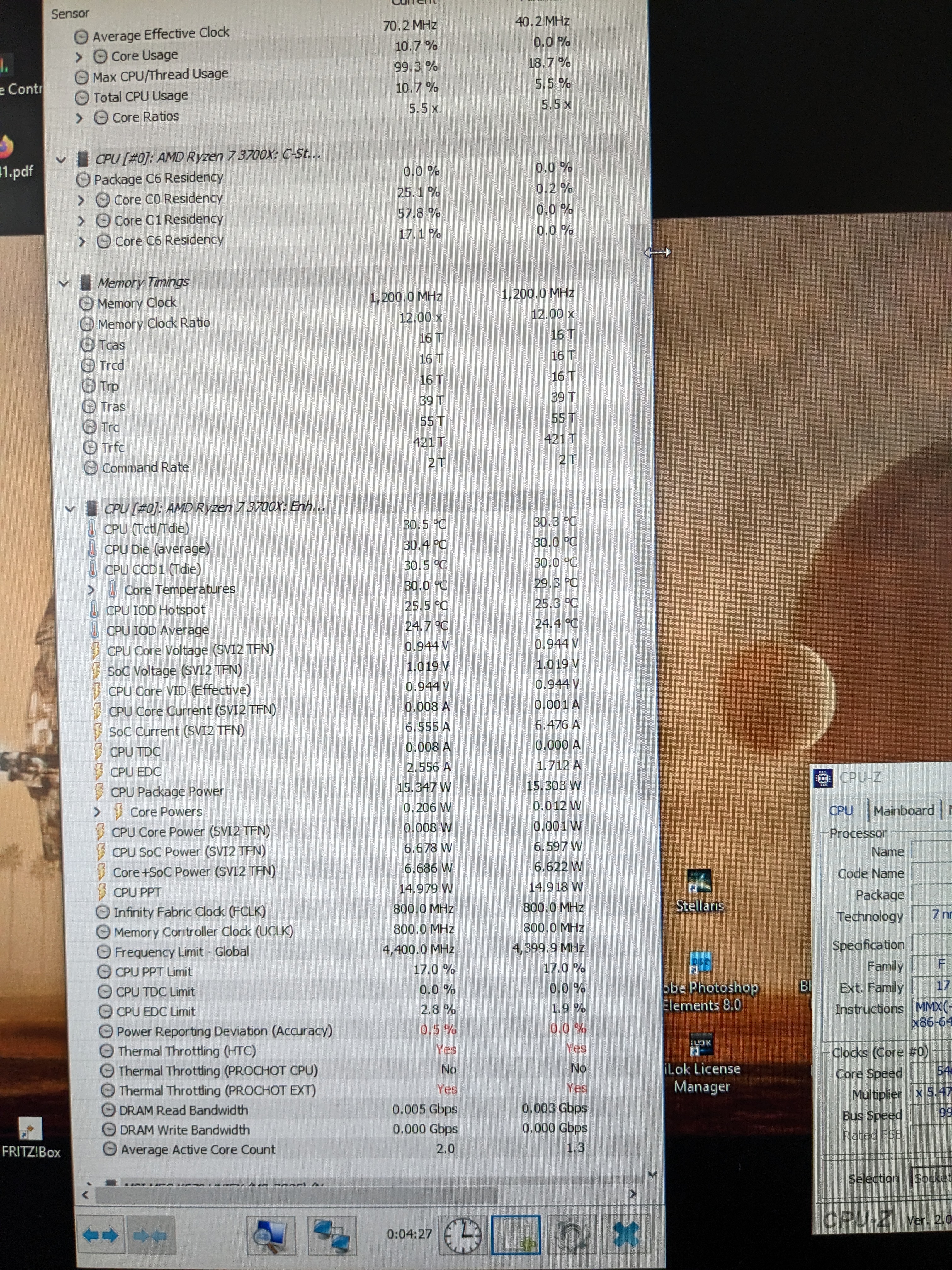

Update 1.1
Win10 startet wieder,mit den CPU Tem.Alarm.
HW monitor zeigt allerdings keine hohen Temperaturen an der CPU,aber ein thermal throttling an.
CPU defekt oder Mainboard ist hier die Frage,hat wer Ideen dazu ?

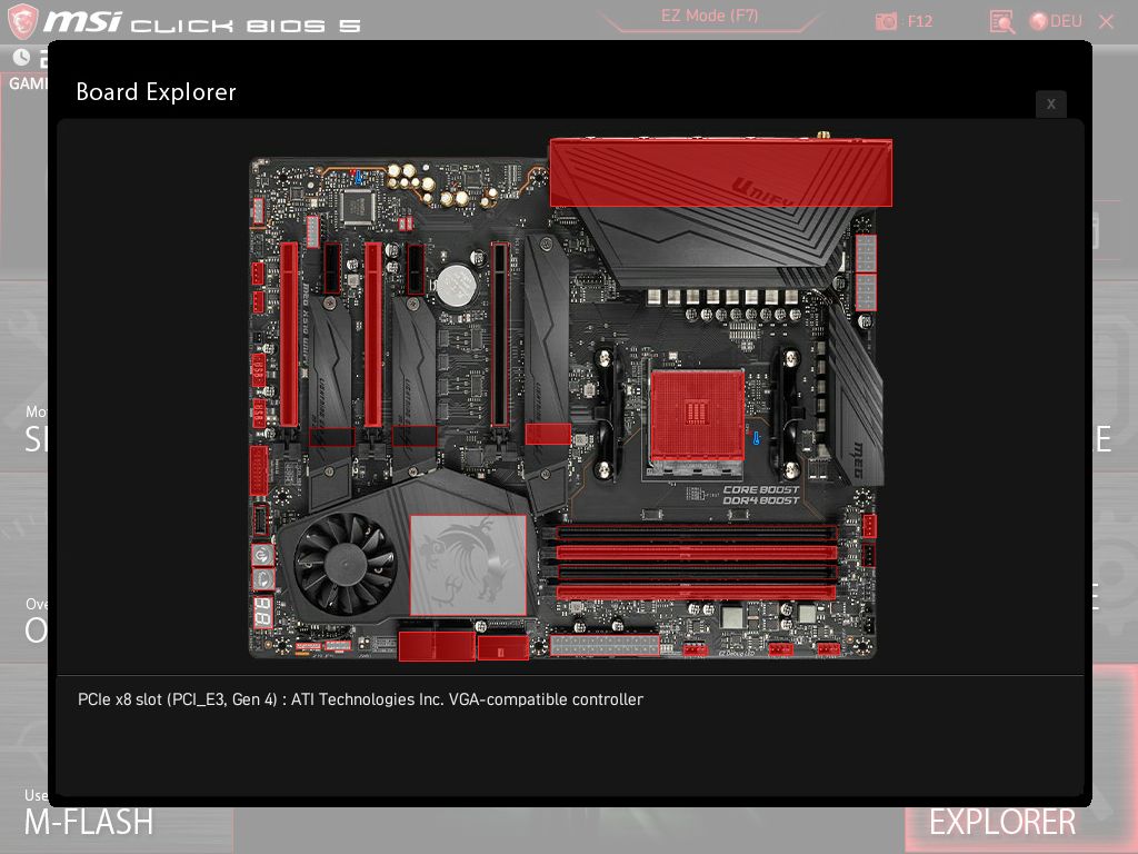

Update1.4
Neue Grake heute eingebaut (RX 6700 XT) und PC läuft ohne Probleme bisher,
allerdings ist mir heute im Bios aufgefallen das die Zuordnung im Bios beim "Board Explorer" falsch ist.
Hier wird die aktuelle Grafikkarte im PCI_E3 Slot mit x8 (Slot ist leer momentan) angezeigt anstatt im richtigen PCI_E1 Slot mit x16 Anbindung.
Ich geh mal von einen Bug im Bios aus.

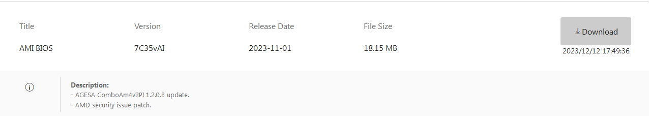

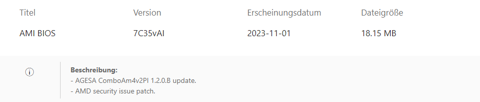

Yuuji
- Juni 2009
- 2.044
Neue Version für BIOS 7C35vAI ?
Unter Download Button steht 12.12.2023.
https://www.msi.com/Motherboard/MEG-X570-UNIFY/support
https://www.station-drivers.com/index.php/en/bios-news/14-msi-bios-drivers/268-amd-x570-am4
snickers303
- Juli 2005
- 853
Yuuji schrieb:Neue Version für BIOS 7C35vAI ?
Das Datum bezieht sich darauf, wann du das letzte Mal auf den Download-Button geklickt hast...

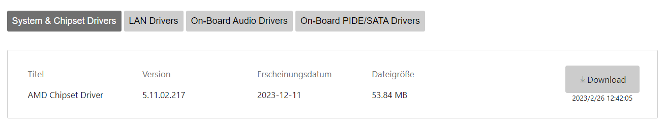

Moin zusammen,
es scheint einen neuen Chipset Driver für unser Board auf der MSI Seite zu geben:
https://de.msi.com/Motherboard/MEG-X570-UNIFY/support#driver
Komischerweise wird der nicht auf der AMD Seite angezeigt...Dort finde ich immer noch den Treiber mit der Versionsnummer 5.08.02.027...
https://www.amd.com/de/support/chipsets/amd-socket-am4/x570
wintah
Cadet 4th Year
- Dez. 2017
- 95
Im HardwareLuxx Forum gibt es einen Beitrag der den letzten AMD Chipsatz mit dem neuen vergleicht.
Anscheinend bei AMD normal das die Chipsatz Treiber bei den Herstellern zuerst auftauchen.

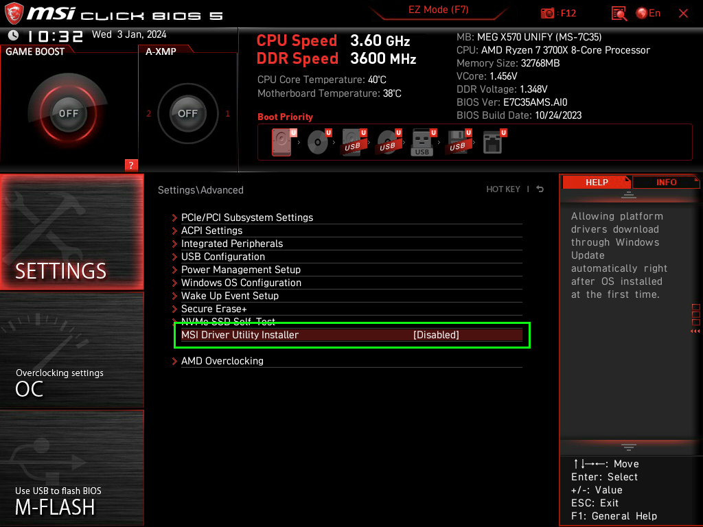

RaiseHell
- Mai 2007
- 1.515
pumuck| schrieb:aufgefallen ist mir nur ein MSI popup nach dem ersten Start, welches Treiber aktualisieren konnte
Ja, das wird durch folgende neue BIOS-Einstellung getriggert, die nach einem BIOS-Update standardmäßig auf Enabled gesetzt wird.
