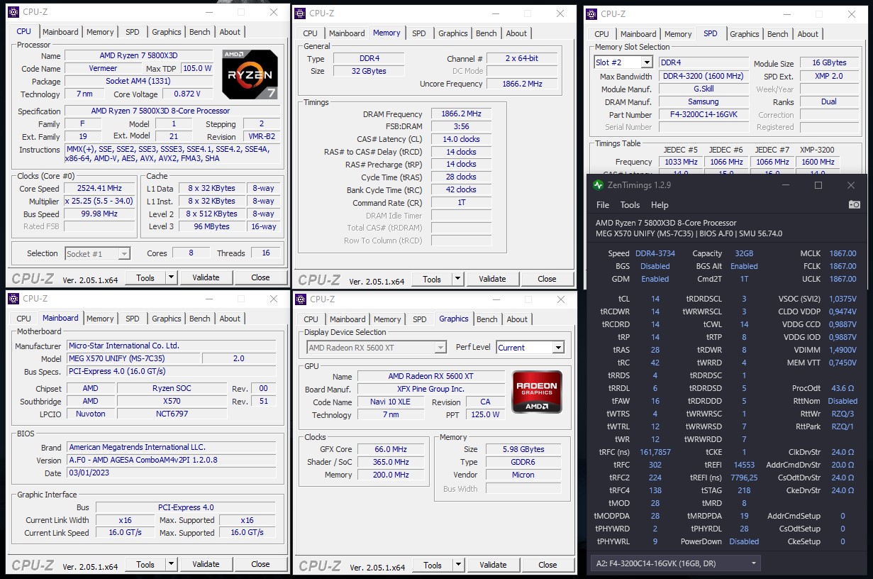

Also ich muss schon sagen, der Kauf des AMD Ryzen 7 5800X3D ist nicht zu bereuen. Habe mit der CPU sogar ohne viel Mühe meinen Speicher von zuvor 3600 auf aktuell 3733, mit den gleichen Timings, bringen können.
Woran ich aber noch etwas arbeiten will, ist der Stromverbrauch im Idle. Da ist mit der 5800X3D noch einen Tick zu hoch. Dafür geht die CPU nicht über 76°C hinaus, wobei ich sie die letzten Tage ordentlich gequält hatte. Also mit dem Board zusammen eine super Kombi.

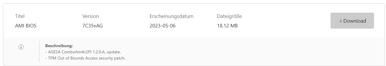

Hi ist was zur Changelog bekannt außer TPM behebung?
selbst noch nicht getestet, aber angeblich wurde der EDC Bug behoben.

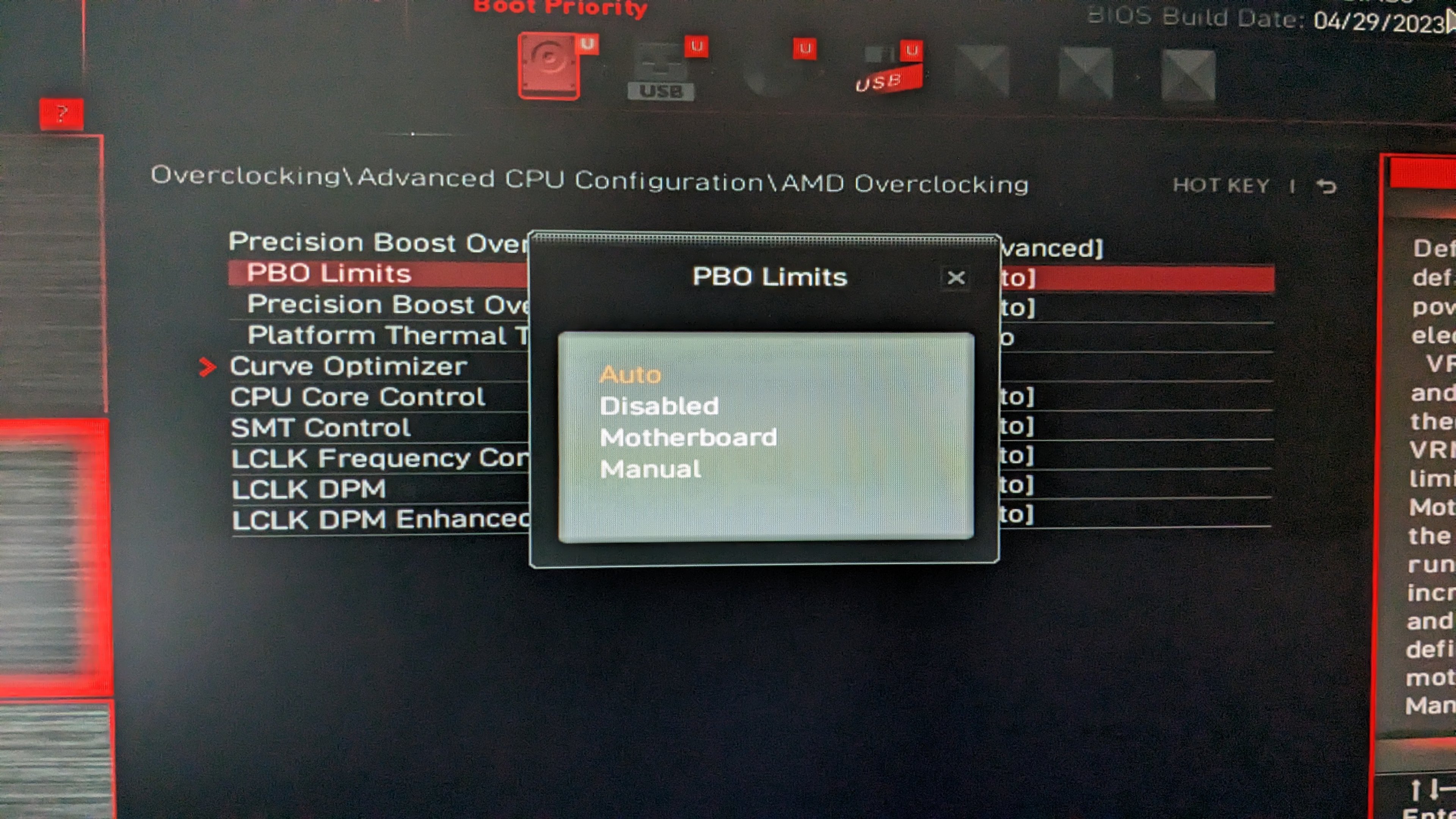

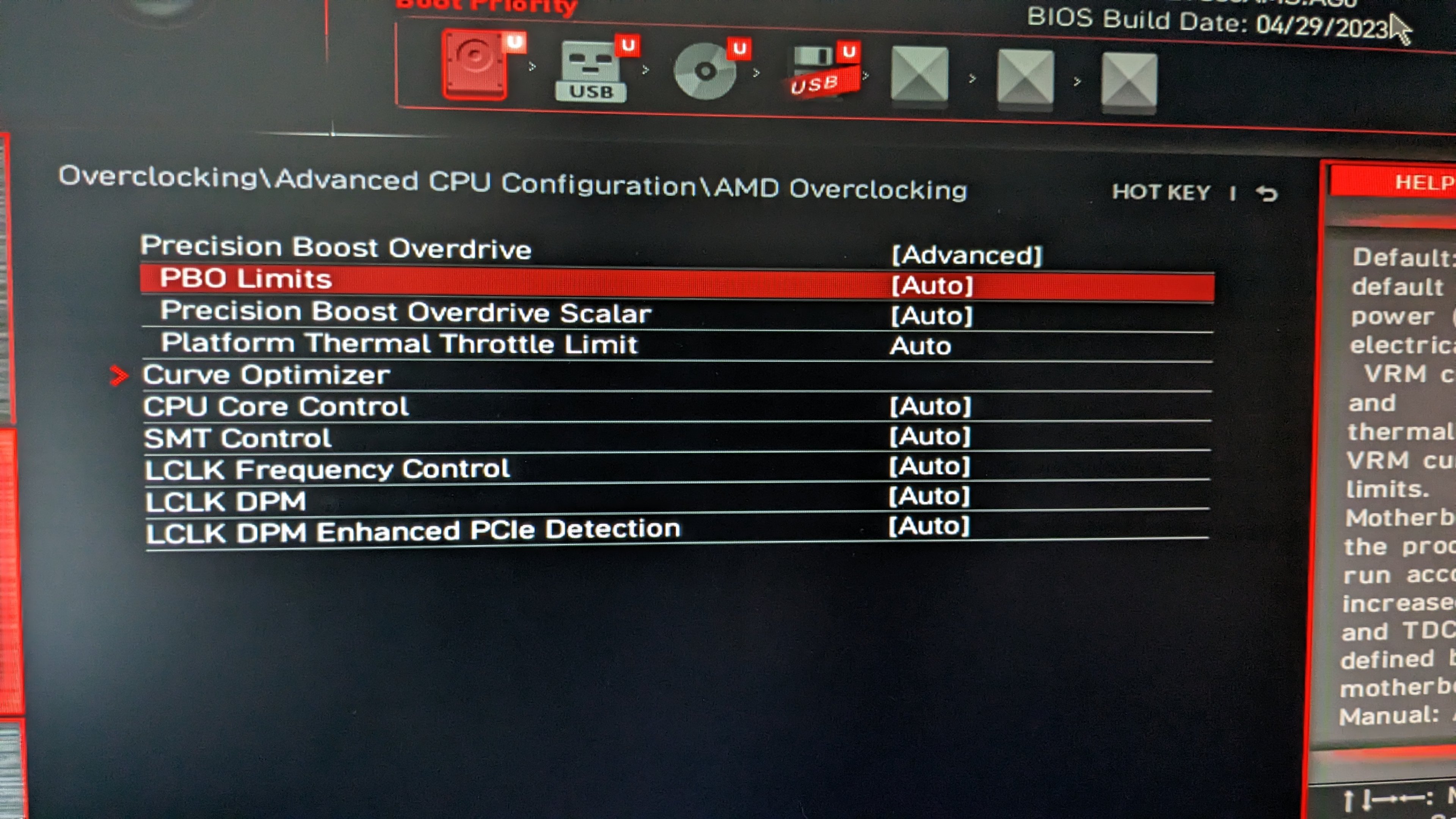

Habe das Update vorhin installiert und es gibt in den Settings ein paar kleine Änderungen und Dinge, die, zumindest für meine CPU, wieder hinzugekommen sind.

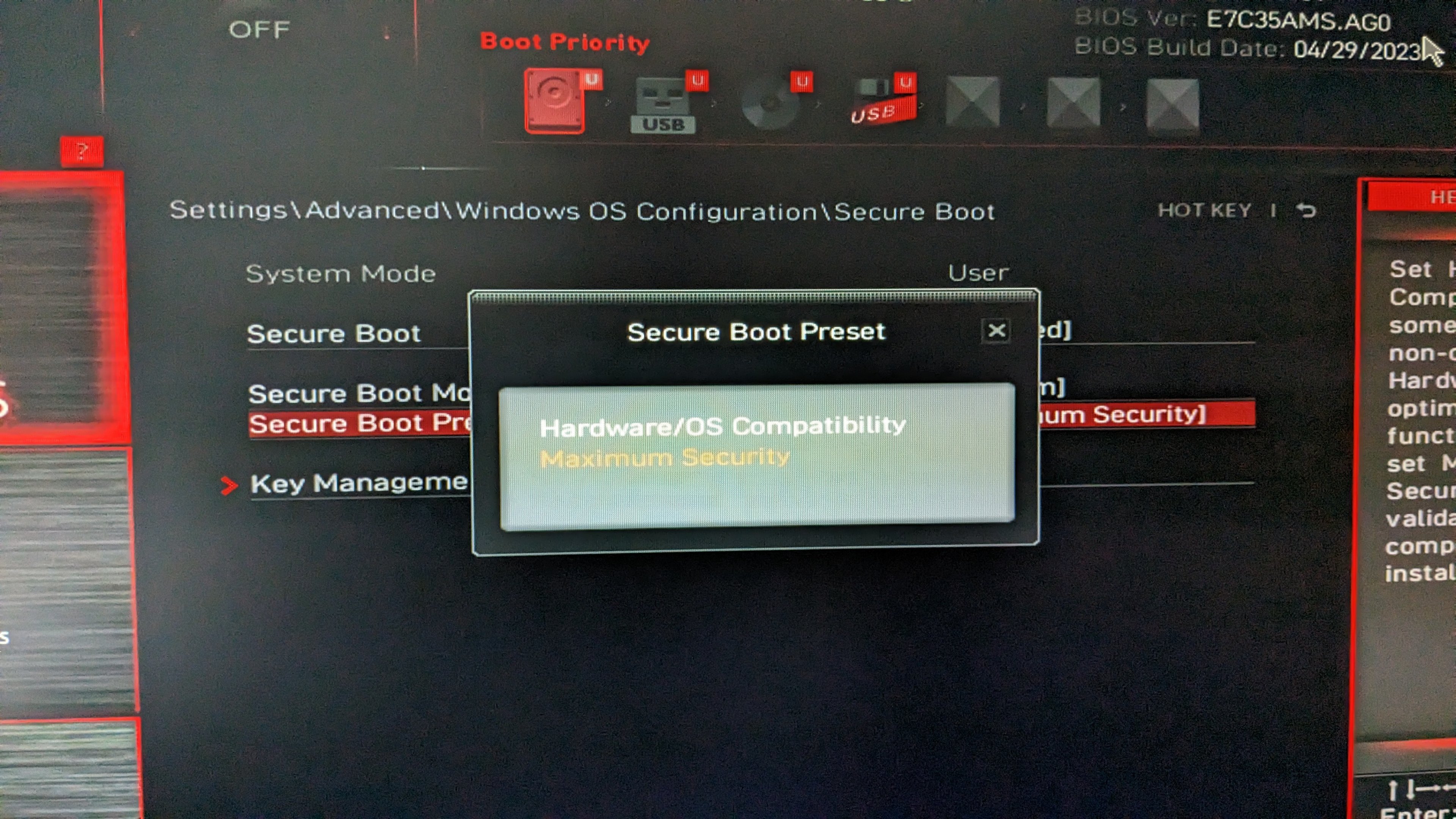

So kann ich z.B. für meinen 5800X3D wieder PBO Limits einzeln einstellen, was mit der AF0 nicht ging und wohl nur mit der Mod möglich war. Somit wären eigentlich Tools wie PBO2-Tuner durch das neue BIOS hinfällig. Und bei Secure Boot gibt es jetzt weniger Optionen in der Custom Einstellung.
Sonst scheint es aber stabil zu laufen und auch meine Settings konnte ich ohne Schwierigkeiten wieder einstellen und stabil betreiben.

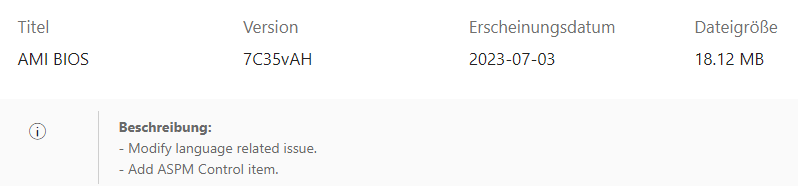

Neue BETA 7C35vAH1 für's Unity ist raus, welche einen kleinen Bug der 7C35vAG behebt, wodurch eine Umstellung der Spracheinstellung nicht funktioniert.

Moin zusammen,
hat schon jemand die BIOS Version AH installiert? Welche neuen Einstellungen gibt es denn bezüglich ASPM?
Da ich vor knapp ner Woche auf Win11 gewechselt bin und ich zudem keinerlei Probleme habe, habe ich mich entschieden vorerst noch auf der AG zu bleiben.
Hab mir die Bios AH Version installiert,welche aber Schwierigkeiten hat meinen UAD Audio DSP Accelerator zu erkennen,hab wieder auf die alte 7C35vA2 zurückgeflasht und die Karte wird wieder erkannt.
