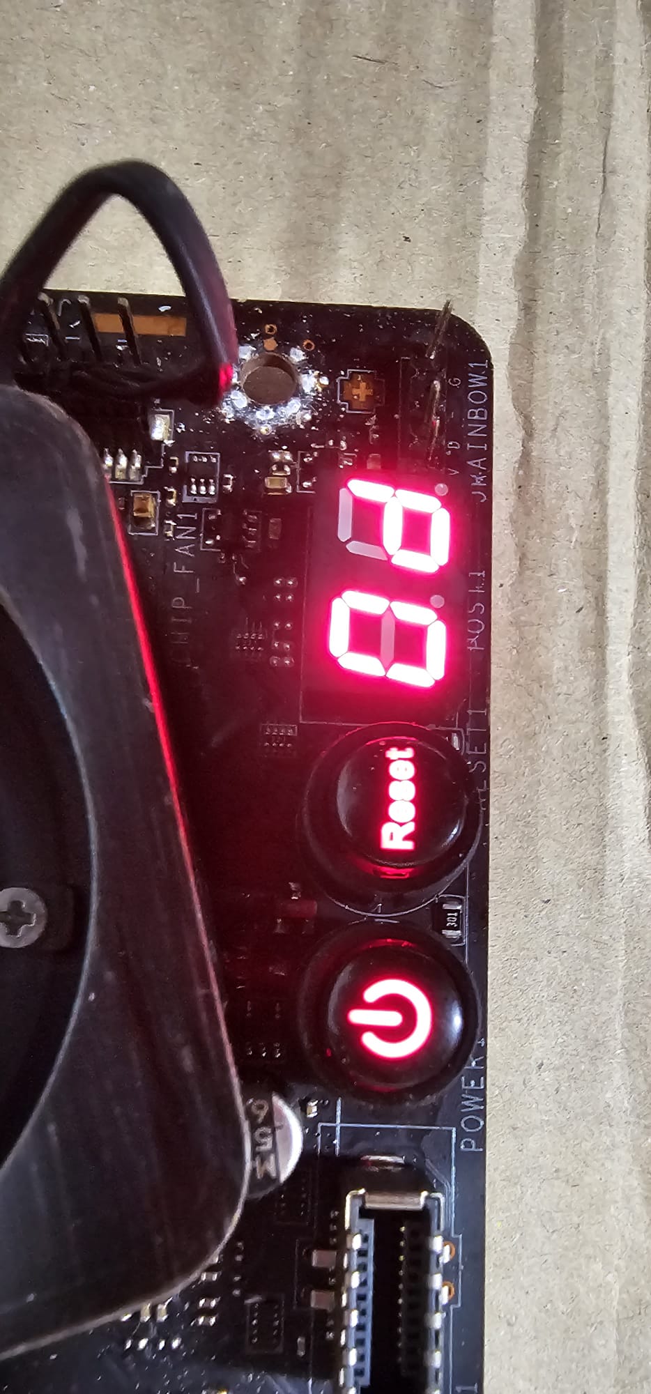

Sie wurde an einem anderen PC angesteckt und dort funktionierte sie einwandfrei. Daraufhin wurde der Rechner geöffnet und sämtlich Stecker abgezogen und gereinigt. Auch die Grafikkarte wurde ausgebaut, der Slot gereinigt. All das brachte leider keine Abhilfe. Somit fiel mein Verdacht auf das Mainboard oder auf das Netzteil. Das Board zeigte übrigens auf dem Display die Meldung "d0" an.

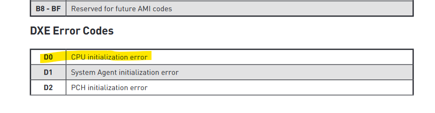

D0 ist doch ein Hinweis für die CPU. Was steht in deinem Handbuch drin? Lüfter zu fest angezogen?
Der Fehlercode D0 steht bei MSI für einen Fehler bei der Initialisierung der CPU.

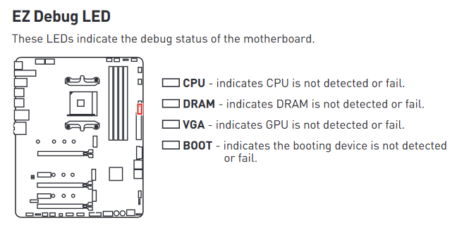

Das Motherboard hat Diagnose-LEDs
[Quelle: MSI® MEG X570 UNIFY Manual]

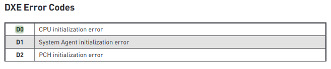

Ein Blick in das Handbuch hätte gereicht:
Fehlercode ist 0d
Das UEFI befindet sich in der "Security (SEC) – initial low-level initialization" Phase:

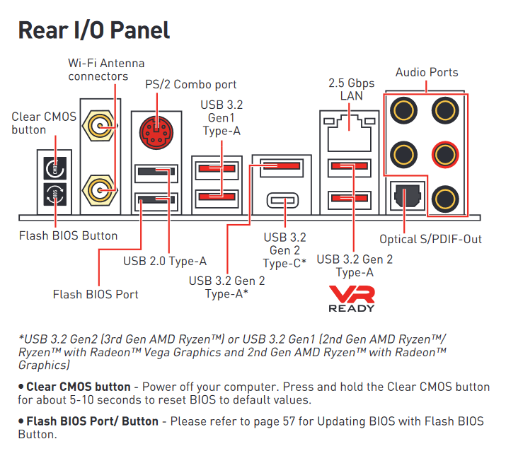

Das CMOS mal löschen - z.B. mit dem Clear CMOS BUtton
