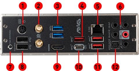

Aufsteckung wiefolgt (Nummern wie auf dem Bild zu sehen):
Nummer 8: Maus und Tastatur
Nummer 3: Mikro und Kopfhörer
Nummer 4: Tastatur Passthrough
Nummer 10: USB C Hub (daran angeschlossen: Schreibtisch HUB (3x USB3) und Monitor Hub (2x USB3)
Nummer 11: 4er HDD Case und eine externe HDD (beide seperate Stromanschluss am Case)

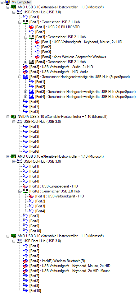

Bei mir sieht das wiefolgt aus:

Vielen Dank! Dann werd ich das mal einfach wiefolgt aufstecken:
Nummer 4: USB C Hub auf Monitor Hub (2x USB3) inkl. Webcam
Nummer 10: Schreibtisch HUB (4x USB3) => Logtech Wireless TV Tastatur + XBOX
Nummer 11: 1. Port für 4er HDD Case + 2. Port für externe HDD (beide seperate Stromanschluss)
Tastatur Passthrough lass ich einfach mal Weg, hängt eh nur mein Handyladegerät dran^^.

Allein der XBOX Controller nutzt 9 Endpoints hab ich grad gesehen.
am ersten Controller sind es in Summer 32 Endpoints

@Fireplayer
Wenn das hast gib mir mal bitte die hostbelegung xD
Interessiert mich
