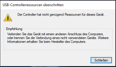

Mein Problem ist das ich mein Headset nicht mehr Kabelgebunden und Wireless verwenden kann. Vorher war es möglich in Windows die Audioquelle zu ändern von Kabel auf Wireless ohne Probleme. (Dabei verwende ich vorderen USB-Anschlüsse vom Gehäuse). Jetzt ist es so wenn ich mein Headset über Kabel angesteckt habe und ich dann das Wireless Dongle anstecke bricht die Verbindung (Kabelgebunden) ab und es kommt zur Fehler Meldung "USB-Controllerressourcen überschritten". Dann wird mir das Headset nur Wireless angezeigt.
Ich verstehe nicht ganz wieso das jetzt auf einmal so ist, da es vorher Problemlos funktioniert hat, seitdem habe ich auch nichts verändert und habe auch keine neuen USB-Geräte hinzugefügt. Zudem habe ich nicht wirklich viele Geräte am PC angeschlossen. Habe nur meine Maus, Tastatur (sind beide am Motherboard angeschlossen) und das Headset angeschlossen sonst habe ich keine USB-Geräte angesteckt.

Ich hatte ein aehnliches Problem mit meiner USB-Soundkarte. Verwendest du zufaellig den standard MS-Treiber? Wenn ja kannst du mal den Corsair Treiber verwenden? Seit ich bei meiner USB-Soundkarte nicht mehr den MS-Treiber verwende erhalte ich nicht mehr diese Fehlermeldung.
Viele Gruesse
Reaktionen: DiedMatrix
Meinst du mit Corsair Treiber die iCUE Software von Corsair? Wenn ja dann verwende ich sie seit Anfang an. Könnte es vielleicht etwas damit zu tun haben, dass ich das Bios vom Motherboard geupdatet habe?
Ich hatte den Fehler gerade auch als ich meine neuen USB-C Boxen angeschlossen habe. Recherche ergibt das USB 3.0 anscheinend nur 16 IN/OUT Kanäle (!= Geräte) an einem Controller/Port verwalten kann. Da ich ein USB Kabel zum KVM Switch am Monitor hängen habe und da ein Strauß an Geräten dran geht wundert mich das sowieso gerade das es bisher noch ging :-)
Ich habe einige Devices von USB 3.0 auf USB 2.0 Slots umgesteckt und dann war der Fehler auch wieder Geschichte.
Einige Geräte wie Headsets oder Webcams verbraten anscheinend je Funktion je einen IN/OUT USB-Kanal, da ist die 16 schnell erreicht. Hier etwas Hintergrundinformation in der Quelle:
https://www.borncity.com/blog/2019/09/06/windows-10-nicht-gengend-usb-controllerressourcen/

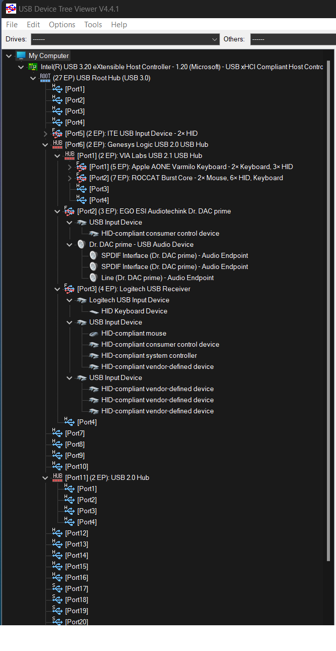

Leider scheint das Anschliessen der USB-Geräte an die 2.0 Ports bei mir nicht das Problem zu lösen, dabei habe ich ausser meiner Soundkarte, meiner zwei Tastaturen und meiner Maus keine weiteren Geräte in Verwendung. :(
Alle Geräte sind an an den USB 2.0 Ports auf der Rückseite angeschlossen. Trotzdem tritt, wenn ich die Soundausgabe von HDMI auf USB zurückwechsle, sehr häufig die oben erwähnte Fehlermeldung mit den USB-Controllerressourcen auf.
Mittlerweile bin ich auch mit meinem Latein am Ende und ich weiss auch nicht, weshalb das Problem auftritt und was die Lösung sein könnte. Hast du vielleicht noch einen Tipp für mich?
Viele Grüsse
Ich habe noch folgendes zusätzlich gemacht/getestet/getauscht und seitdem Ruhe
Ich habe einen anderen Monitor mit anderem KVM Switch.
Ich nutze nur noch USB Ports am Motherboard Anschlusspanel direkt.
Ich nutze nur noch USB Ports welche von der CPU direkt und nicht über den Chipsatz oder Zusatzchips bereitgestellt werden (Welche das sind bitte im Handbuch nachschlagen)
Ich habe noch einige USB Kabel und insbesondere alte USB 2.0 Verlängerungen aus meinem Kabelbaum entfernt (ergo gekürzt) und was nicht kürzer ging durch 3.0 Verlängerungen ersetzt. Im meinem Schreibtisch waren Kabel die da schon locker 10 Jahre drin waren, wurde mal Zeit alles rauszurupfen, die toten Insekten aus dem Schacht zu saugen und alles neu zu verkabeln.
Meine laaaaange 5 Meter USB Strecke (Mein Rechner steht nebenan im Schrank, den will ich nicht sehen/hören) die ich nicht kürzen konnte habe ich mit einem aktiven 3.0 Verlängerungskabel ersetzt.
Sind jetzt viele Aktionen (durcheinander) gewesen, ich hatte Frühjahrsputz in meiner Schreibtischecke.
Waren bestimmt auch Voodoo Aktionen drunter, aber in Summe habe ich seitdem Ruhe.
Leider kann ich Dir nicht sagen was ausschlaggebend war
