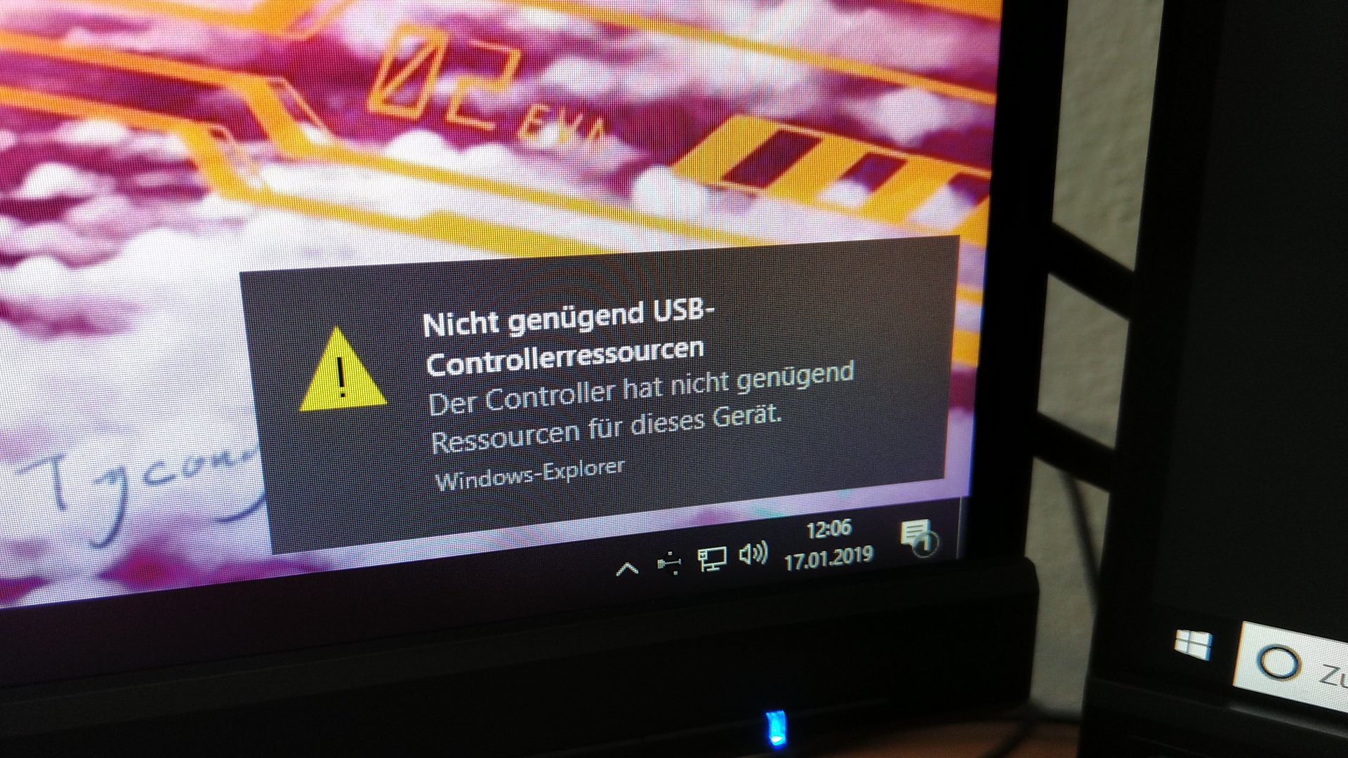

Ich wollte das Mischpult an meinen Stream PC (AMD) anschließen, allerdings bekomme ich da dann öfters die Meldung unten rechts in Windows "Nicht genügend USB Controllerressourcen ", was irgend wie ziemlich seltsam ist, da ich ein solches Problem noch nie hatte. Per USB habe ich nur den Wireless Adapter meiner Maus und Tastatur angeschlossen, meine Logitech c922 cam und meine externe 4TB HDD von Seagate und meinen Fiio KH Verstärker, was nicht allzu viel ist und ich bekomme die Meldung auch wenn nur Maus + Tastatur + Mischpult angeschlossen ist.
Als ich das Mischpult dann mal testweise an meinem Gaming PC (Intel) angschlossen hatte, hab ich diese Meldung bisher nie bekommen, obwohl an dem PC theoretisch mehr USB Geräte angeschlossen sind.
Weis jemand was ich machen kann, um das Mischpult ordentlich an meinem Stream PC nutzen zu können?

Diese Meldung bedeutet, dass der USB Port, den du für das Mischpult nutzt, nicht genügend Strom für dieses zur Verfügung stellen kann.
Dies kommt meist bei Front USB Anschlüssen vor.

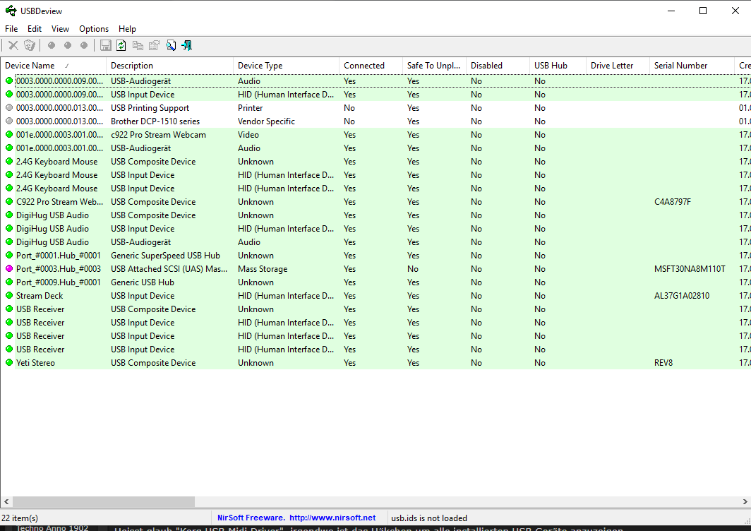

Nice, mitlerweile bekomme ich die Meldung auch, wenn das Mischpult nicht mals mehr angeschlossen ist.... fml
Hab mit USBDeView mal alles unnötige an Geräten weg gemacht, so sieht das da gerade aus.
Bisher kommt die Meldung ohne Mischpult aber auch nur dann, wenn ich in Windoof in die SoundEinstellungen gehe, also wo man PrimärMic und Ausgabegerät festlegen kann etc.

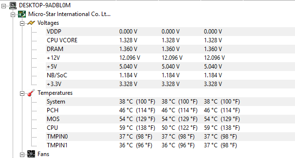

Entweder Spannung messen oder was sagen denn Diagnosetools (zb HWINFO) über die Spannungen aus?
Wohl nicht soo genau aber kann ein Indiz sein
Reaktionen: derWinky
Ich hab von Strom Zeugs keine Ahnung, aber ich würde behaupten, dass das ok aussieht.
Naja nach dem schon... hmm
