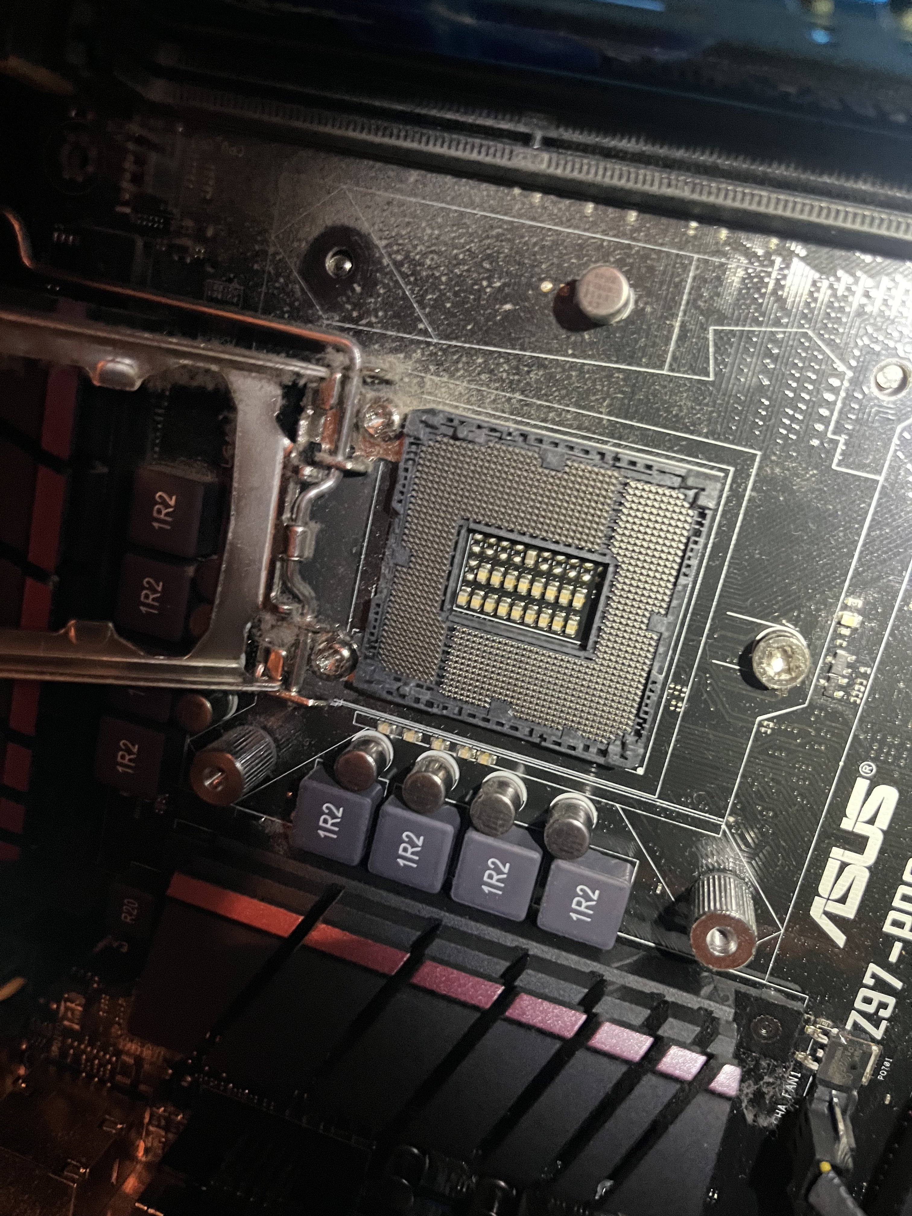

Ich glaube mein Board hat keinen speaker. Die RAMs habe ich alle einzeln probiert im zweiten von rechts…
Bleibt mal auf den Sockel zu gucken.
oder RAM gegentesten wie erwähnt.
Sieht meiner Meinung nach super aus…

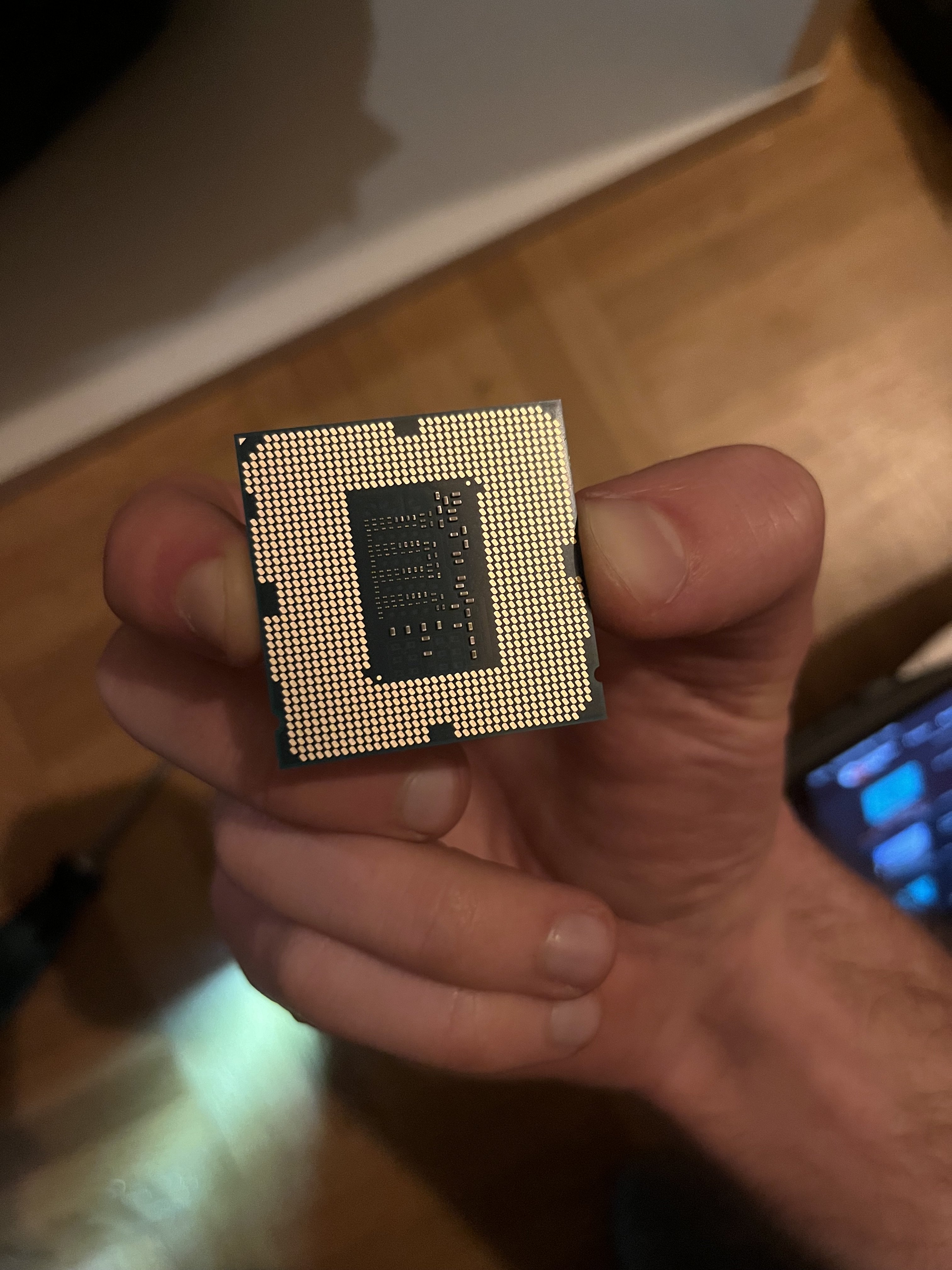

Ich habe die CPU jetzt mal ausgebaut und wieder rein. (I7 4790k) Motherboard Typ Z97 Pro Gaming.
Jetzt nachdem ich alles zusammengebaut habe, habe ich das Gefühl die DRAM LED bleibt länger AUS, weil erst kurz die CPU LED angeht, diese geht aber dann schnell wieder aus und dann geht DRAM an und bleibt an. Ich weiss nicht ob das normal ist, dass alle einmal kurz angehen in einer Reihenfolge o.ä
Edit: Also eben war definitiv nicht erst die CPU LED an. Nun leuchtet kurz CPU LED dann DRAM LED dauerhaft
Edit2: Wenn ich nur einen Riegel in den Slot ganz rechts packe und anmache, dann leuchtet die ersten 15sek die CPU LED und dann geht diese aus und dann erst DRAM LED dauerhaft.. sehr komisch

ich habe meine CPU jetzt bei einem Freund eingesetzt. Der hat das MSI Z97 Gamer 5 und die selbe CPU wie ich. Rechner geht an auch da bleibt der Bildschirm aus und die Error LED zeigt „23“ an. Die CPU muss also kaputt sein.. der RAM geht ohne Probleme. Was würdet ihr an meiner Stelle machen? Gebrauchte CPU bei Ebay für den 1150 Sockel kaufen? (Risiko das Maiinboard auch defekt und umsonst Geld ausgegeben)

Ich habe die "neue" CPU eingebaut und der PC läuft wieder! Also ist tatsächlich der I7 kaputt gegangen. Echt schade!
