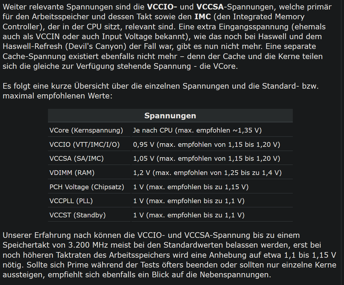

ahso ok, vl. hilft dir das ja weiter (ka mehr von wo ich das habe, vermute mal hier aus dem Forum oder HW-Luxx)
und hier noch eine OC Anleitung (alt aber aus meiner sicht auch gut):

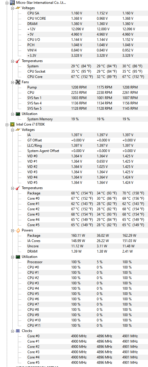

Wie kann ich dir da ein Screen am besten zeigen? von HWIDInfo mit Prime95 auf 100% kurz laufen lassen?
Ja so würde ich es machen, einfach einen Screenshot vom VCore-Wert bei HWInfo machen.
Reaktionen: Whizhy
Danke dir. Da ist tatsächlich garkein Spannungsabfall, da lässt sich also auch nichts mehr optimieren.

Dann passen die Werte also so und kann auch auf 4,9GHz bleiben?
Ja das kann so bleiben. Ich dachte erst dass die Spannung bei dir ziemlich weit abfällt, dann hätte man den Spannungsabfall per LLC verringern können was dann bessere Stabilität bringt.
