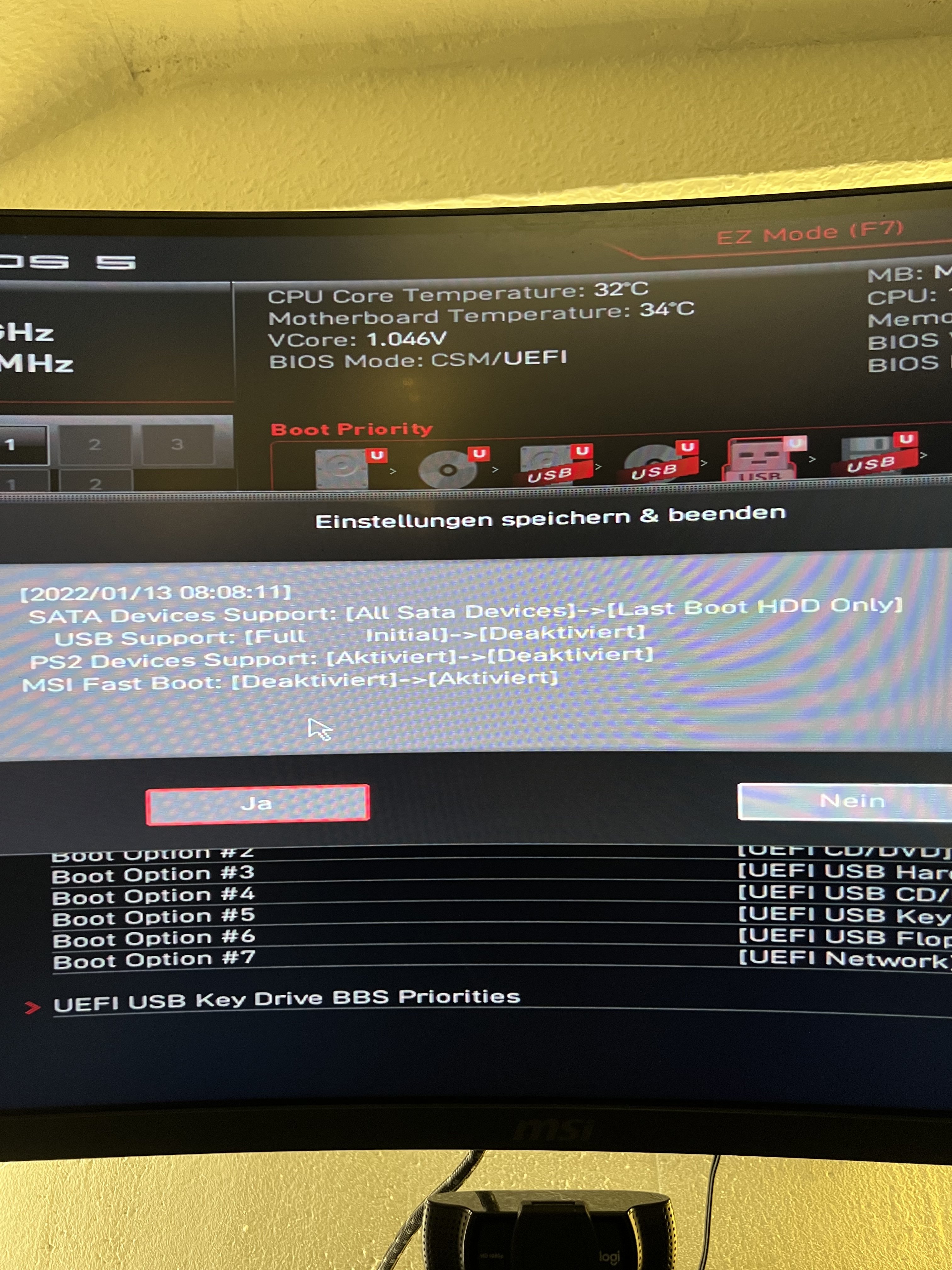

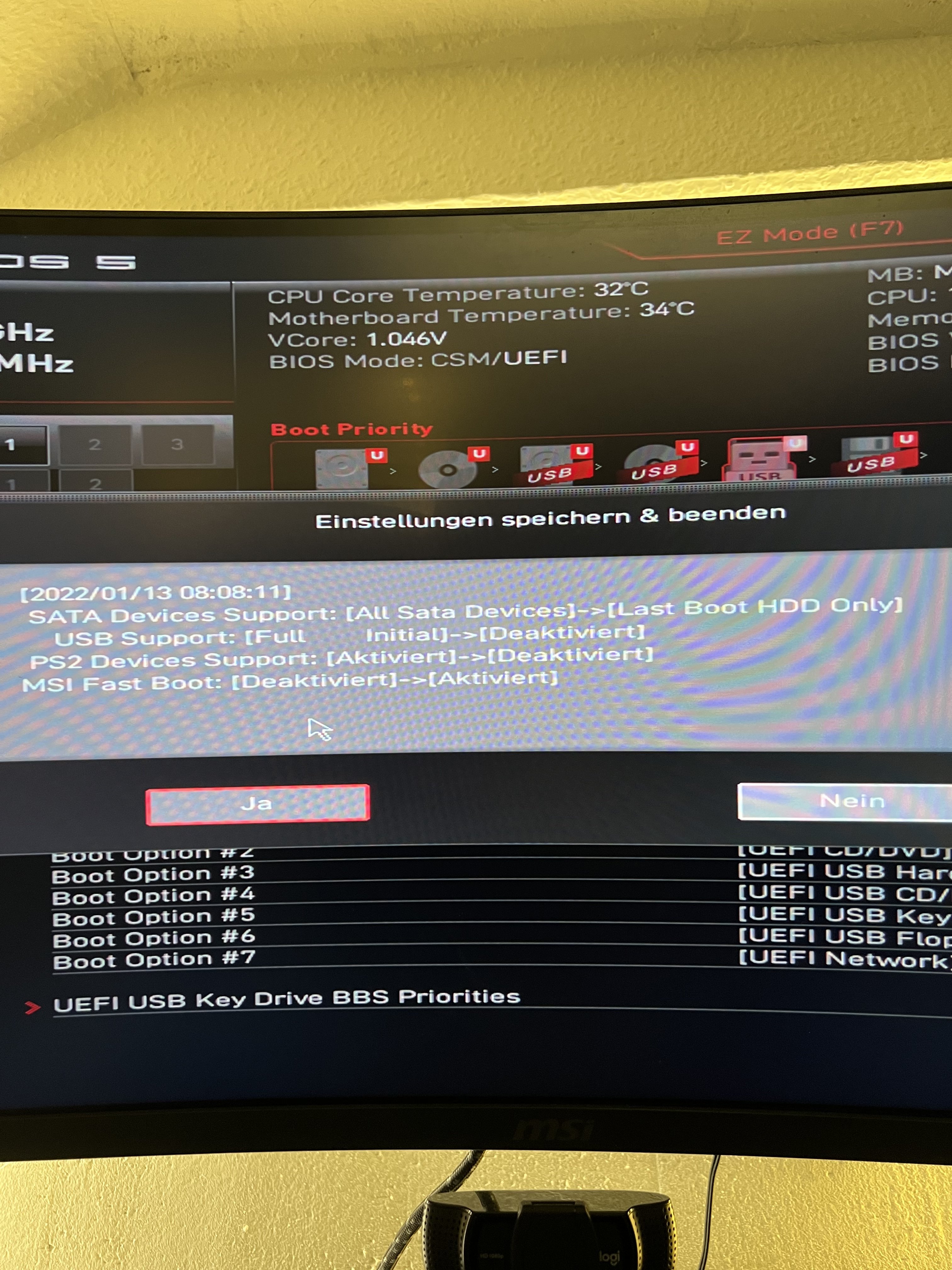

2. Beschreibe dein Problem. Je genauer und besser du dein Problem beschreibst, desto besser kann dir geholfen werden (zusätzliche Bilder könnten z. B. hilfreich sein): ich habe msi fast boot aus deaktiviert und er hat folgendes dabei selbst geändert last boot hdd only ich finde es leider nicht so das ich es umstellen kann
... bios zurückgesetzt und geflasht

Sorry nochmal von anfang…
Also ich habe msi fast boot aus gemacht und dann hatt das bios die option hdd only angemacht… allerdings wollte ich das nicht wollte nur das die option mit F11 drücken um ins bios zu kommen wieder da ist! Jetzt ist das problem ich kann mein windows nicht mehr starten weil er die ssd platten nicht mehr erkennt oder nicht als boot bar ansieht… ich weis allerdings nicht wie ich im bios diese wieder anzeigen kann die option wie auf dem Bild ist leider nicht zu finden das ich die ssd wieder anschalte..
Ich hoffe so ist es besser erklärt

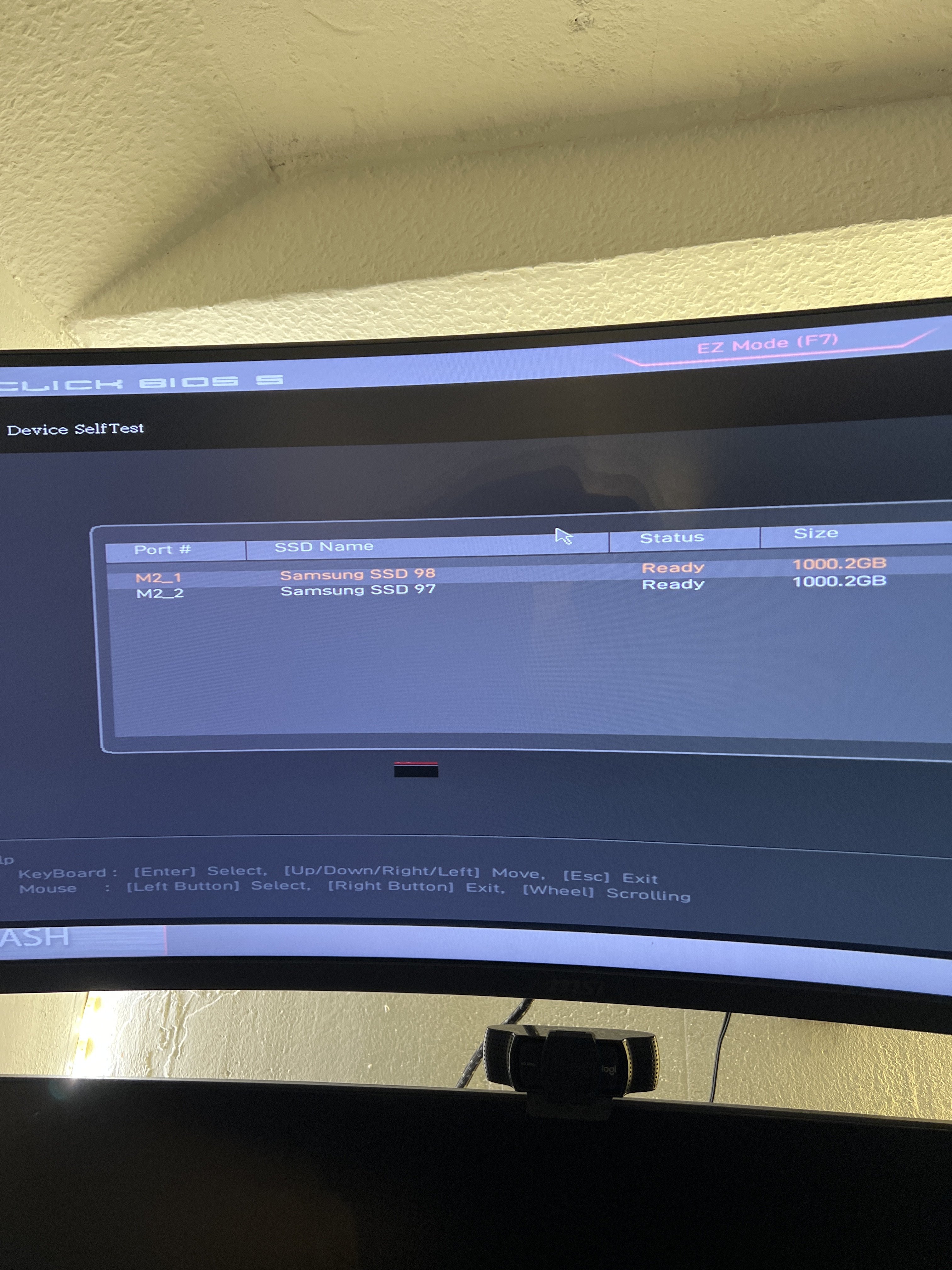

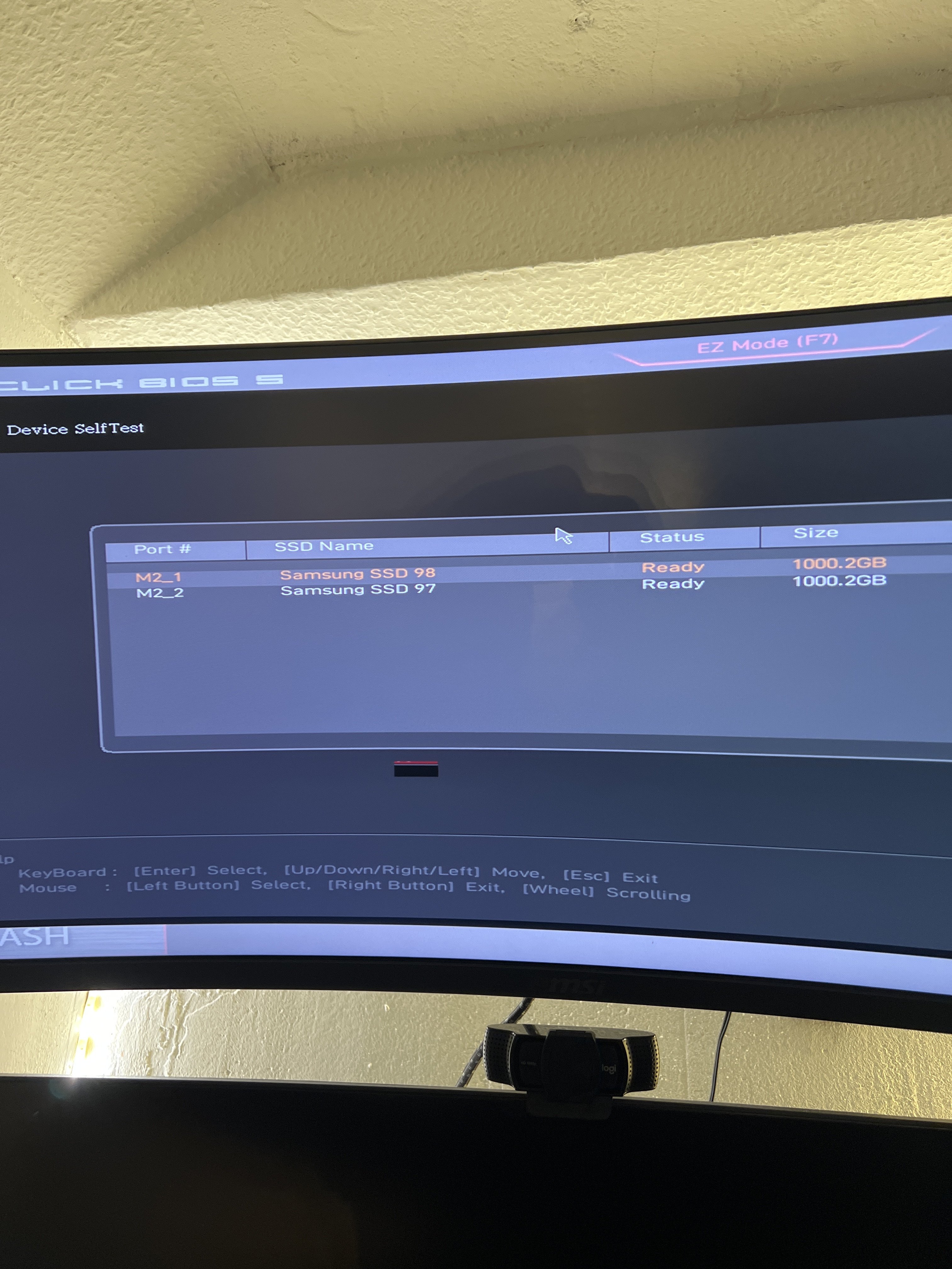

Ja ich habe ne HDD sata3 platte drin, aber mein windows is auf der samsung evo 980 im ersten slot. Im 2ten ist eine 970 evo. Die mir auch beide im bios angezeigt werden leider nur im Fehlerüberprüfungstool

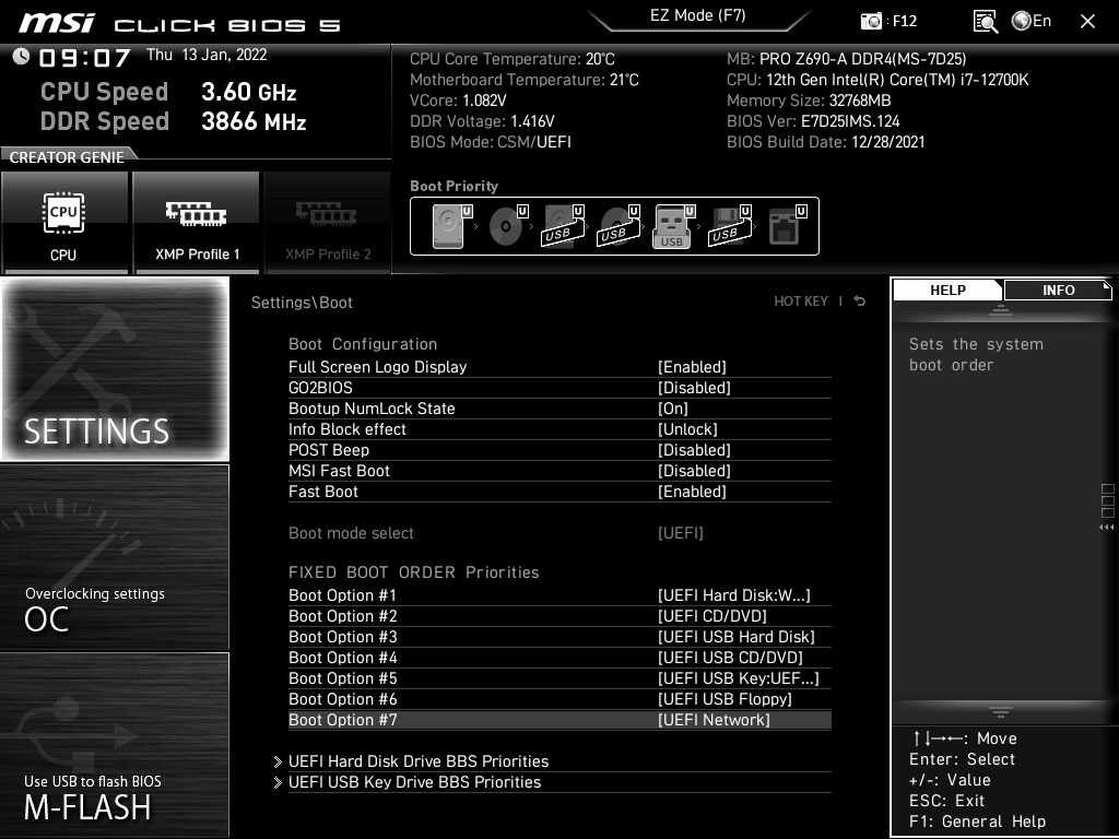

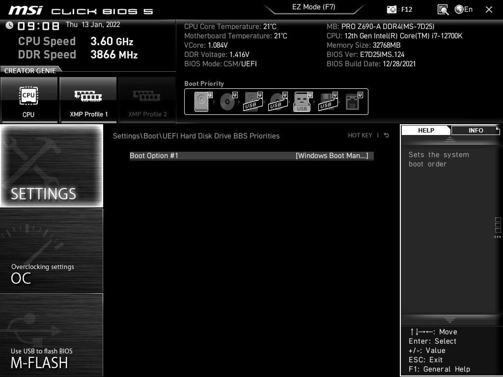

Hast du mal den Boot Manager geprüft?
Wird die SSD dort angezeigt und kannst du sie als erste Boot-Priorität anwählen?
Prüfe auch diese Einstellung hier:
Da sollte an erste Stelle der Windows-Boot-Manger stehen.
Reaktionen: Wolfpac
Ich hab bereits im bios das standert profil geladen, am mainboard den reset betätigt und den m-flash usb stick fertig gemacht und das bios geflasht die auf das neuste update Einstellung blieb leider unverändert.

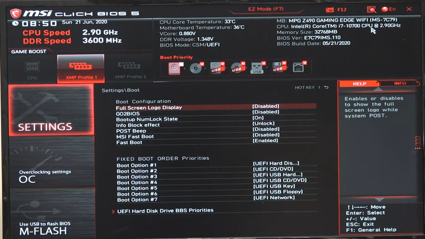

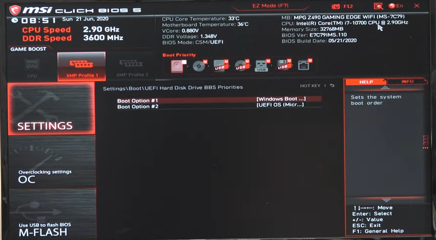

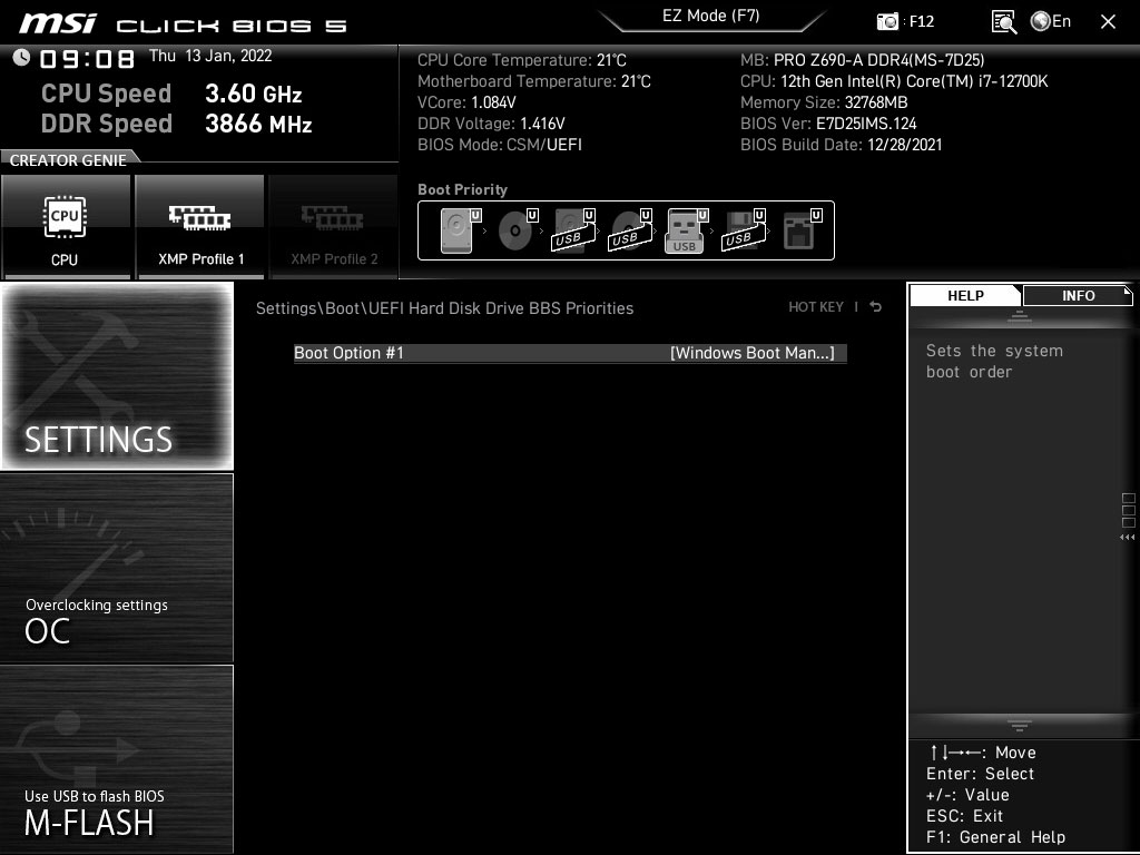

Im Grunde hat es @Aljonator in den Screens schon gezeigt.
Fixed Boot Order > Deine Boot Platte/SSD
UEFI Hard Disk BBS Priorities > Da solltest du unter 1 Windows Boot Manager auf der passenden SSD auswählen
Hab mal bei mir im UEFI Screenshots gemacht mit einer NVME-SSD. Es verhält sich gleich.

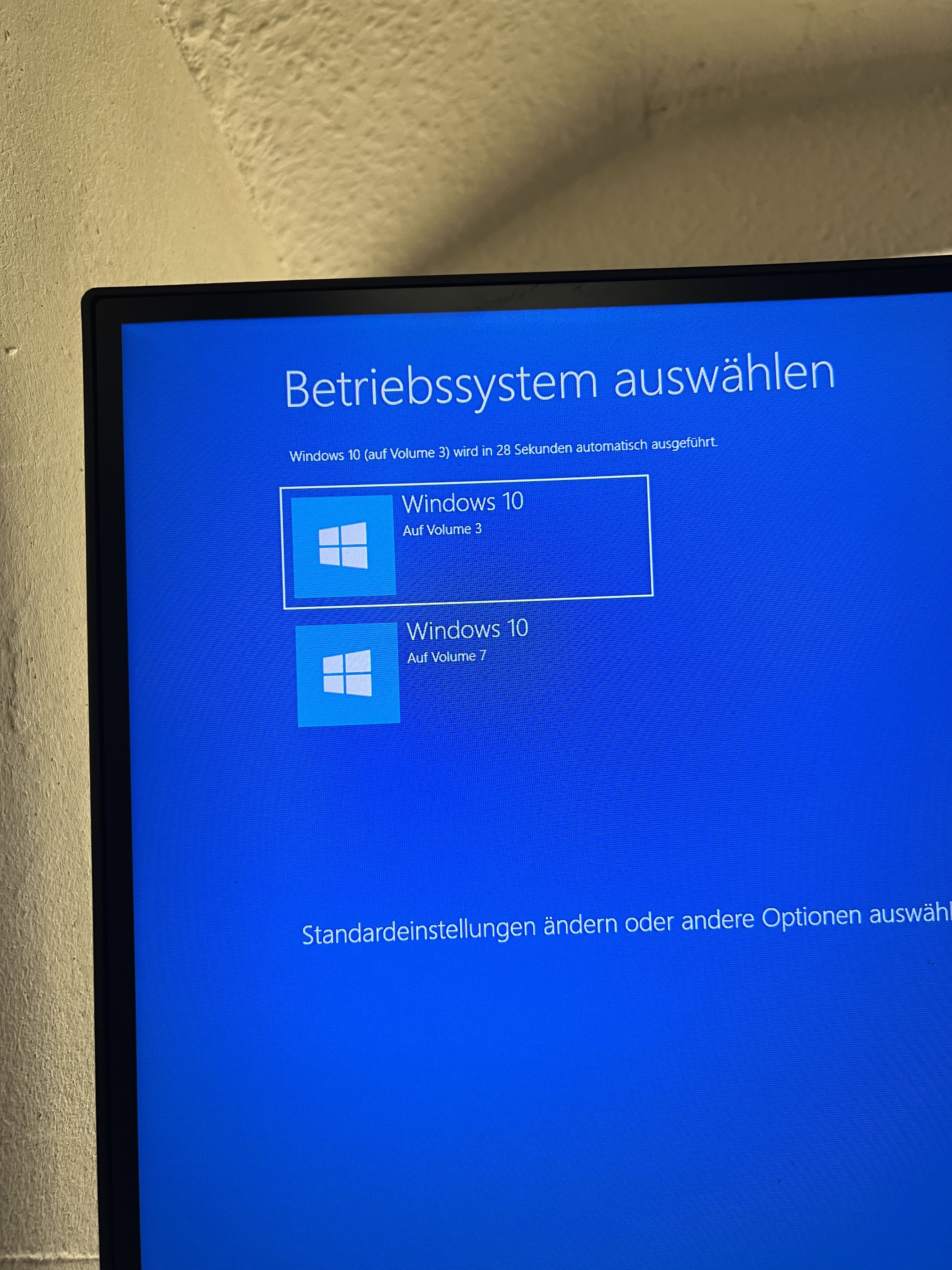

Also ich hab grade auf die hdd festplatte windows installiert, danach zeigte er mir meine ssd wieder an. Darauf hin hab ich jetzt alles gelöscht & neu auf gesetzt. Es klappt jetzt alles wieder soweit allerdings fragt jetzt immer kurz vorher von welchem volume er starten soll 3 oder 7

Es klappt ja offensichtlich nicht richtig, weil er noch eine vorhandene Windows Installation erkannt hat, oder zumindest den zugehörigen Bootloader.
Warum installierst du bei so einem System Windows überhaupt auf eine HDD?
Wenn das richtig funktionieren soll, dann wirst du noch einmal installieren müssen.
Zeig aber bitte vorher mal einen Screenshot der Datenträgerverwaltung.
Da wird man was platt machen müssen.

Hast du denn das Medium, auf dem du vorher Windows installiert hattest formatiert?
Auf der HDD Windows zu installieren klingt mir ehrlich gesagt nicht klug, dann wird dein PC doch viel zu langsam und von den SSD´s profitierst du dann nicht mehr.
Formatier mal die Partition, auf der vorher Windows installiert war, bzw. alle auf denen WIndows installiert ist.
Achte aber darauf, nichts zu formatieren, wo du noch Daten liegen hast, die du behalten möchtest.
Danach installierst du Windows sauber auf deine SSD, vorzugsweise die 980.
Die HDD würde ich nur für Daten nutzen, oder um darauf Programm zu installieren, die nicht die Gewschwindigkeit der SSD benötigen.
Passt alles habs hin bekommen wieso auch immer es dadurch geklappt hat ich konnte alles wieder auf frisch setzten ich danke euch 👌🏻
