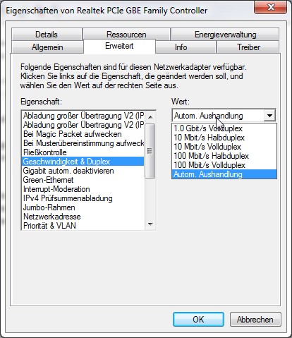

Schau mal in die Eigenschaften der LAN Karte unter Windows herein. Da sollte die Geschwindigkeit differenzierter einstellbar sein.
So wie hier:

Ach so, in den Windows Einstellungen der KillerKarte muss dennoch GBit auswählbar sein. Auch wenn kein GBit anliegt. Den Einstellungen dort ist es egal, welcher Link gerade besteht.
Siehst Du ja auf meinem Bild. Meine Realtek Karte hat auch nur einen 100 MBit Link zur FritzBox. Ich kann aber dennoch GBit dort auswählen.

Da muss auch 1 GBit mit in der Liste stehen. Zieh mal das LAN Kabel ab und starte den Rechner ohne LAN Verbindung. Hast Du dann immer noch keine GBIt Auswahlmöglichkeit?
