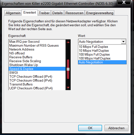

Und in den Eigenschaften des LAN-Chip im Geräte-Manager ist Automatische Aushandlung bzw. 1Gbit/s Vollduplex eingestellt?
Kann man in der Oberfläche des Router evtl. auch die einzelnen LAN-Anschlüsse beschränken/ einstellen? Vielleicht ist da was verstellt oder auf 100Mbit/s eingestellt worden.
Ich kann in den einstellungen des lan chip nur 10 / 100 voll/halb duplex einstellen der 1gb ist nicht vorhanden. Im router hab ich geschaut da kann man nichts einstellen in diese richtung. wie es aber aussieht macht er das von alleine der andere port wo gerade der laptop hängt zum abgleichen sind die 1gb drauf

@Ferdami
Ich habe zwar ein Asrock B85 Killer MB, aber den gleichen Netzwerkchip wie Du und bei mir sehen die Einstellungen genauso aus wie Du es beschrieben hast.
Screenshot:
Wie Du siehst gibt es bei mir auch keine GB Einstellung in den Optionen. Vielleicht hilft Dir das ein wenig weiter !
mfg Zotac2012
Screenshot:
mfg Zotac2012

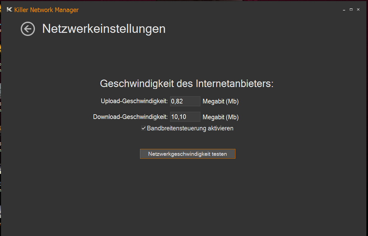

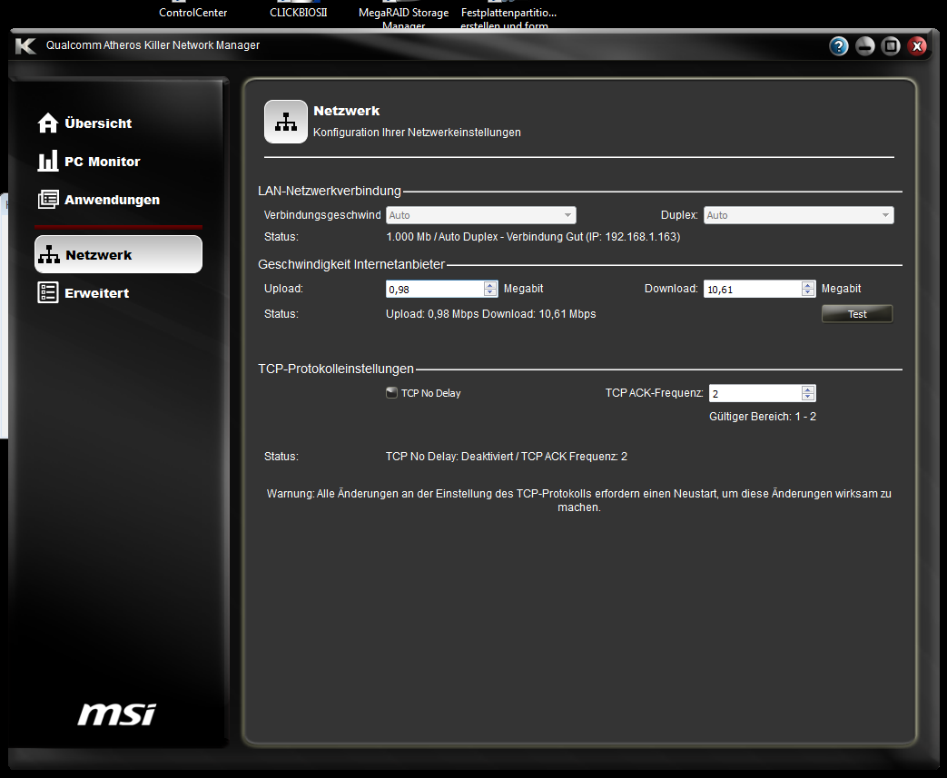

@AdoK

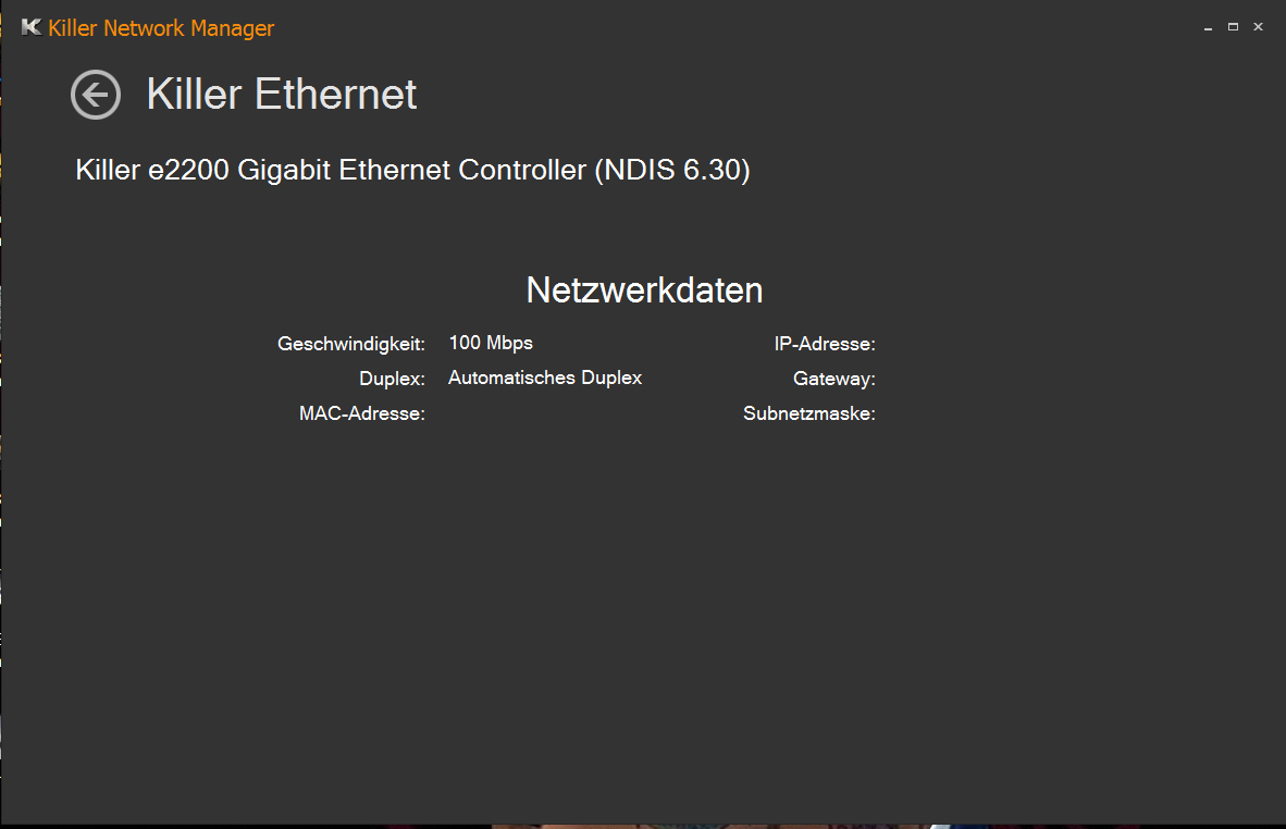

Bei mir sieht das in den Killer Network Manager so aus:
Screenshot:
ich kann im Network Manager gar nichts an den Einstellungen verändern, so wie bei Deinem Screenshot oben, wird wohl dann bei mir nur über den Windows Gerätemanager gehen. Relevante Daten wurden natürlich ausgegraut
mfg Zotac2012
Screenshot:
mfg Zotac2012

Das oben in Beitrag #26 gepostete Bild hab ich von http://www.tweakpc.de/hardware/tests/mainboards/msi_z77a_g45_gaming/s03.php
Bei dir sind aber auch nur 100Mbit/s zu sehen. Geht es bei dir nicht schneller weil Router/ Switch nicht schneller können?

@AdoK
Also ich habe den Treiber mit dem Killer Network Manager installiert und nichts an den Einstellungen verändert, ich habe hier eine 16.000er Leitung über 1und1 und mehr geht hier leider nicht. Aber es gibt auch keine Option über der von 100Mbit/s zum Einstellen, kann aber jetzt nicht sagen ob es am Chip liegt oder es an der Leitung hier liegt die nicht mehr hergibt. Könnte denn bei einer 16000èr Leitung die Einstellung auch höher sein, was den Netzwerkchip betrifft ? Da kenn ich mich zu wenig aus in der Materie, wäre aber Interessant zu wissen.
mfg Zotac2012
mfg Zotac2012

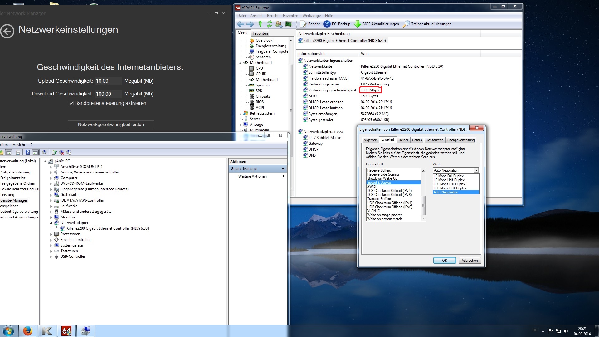

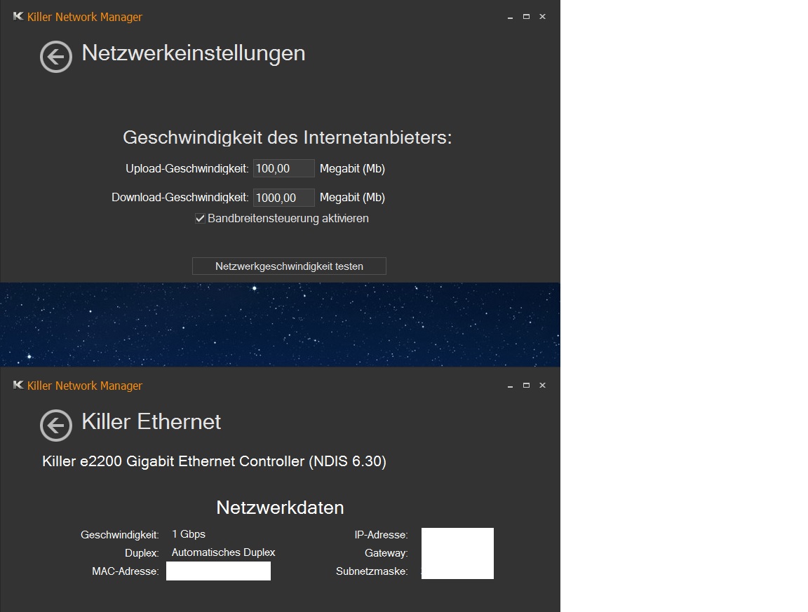

Hallo habe das gleiche MB wie der Fredersteller.
Bei mir wird auch kein GB mode angezeigt im Gerätemanager.
Das Board war seit kurzem erst bei MSI wegen Bios Update (1.5) da das Flashen auf eine Beta Version schief ging.
Allerdings wird mir bei AIDA 1000mb angezeigt...
Worauf kann man sich jetzt verlassen?!
(Außerdem klappt der Speedtest bei mir auch nicht wegen Flash ?!? )
Edit:
Hier wird mir ebenfalls 1Gb angezeigt. Hab in dem manager den kram manuell eingestellt, obs was bringt keine Ahnung.
Edit:
