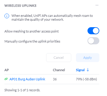

Ja, genau.Raijin schrieb:Ein "echtes" Mesh basiert konzeptionell auf Roaming. Das heißt, dass auch die Nodes untereinander roamen. Ist zB ein Repeater-Node mit einem AP-Node verbunden und von letzterem wird das Kabel abgezogen, schwenkt der Repeater-Node auf einen anderen Node um (sei es wieder ein AP-Node oder ein Repeater-Node). So wird sichergestellt, dass immer die optimale Verbindung zwischen den Nodes genutzt wird. Wird ein Uplink langsam oder bricht gar ab, baut sich das Mesh dynamisch um, um diesem Problem auszuweichen.
Das meine ich. Hatte das letztens bei einem Kundenprojekt beobachtet.
Bei Arbeiten an der Verkabelung wurde die LAN-Verbindung eines APs öfters unterbrochen. Der betroffene AP hat sich dann per WLAN zu einem anderen AP verbunden. Habe dann diese Einstellung gefunden, war mir selbst gar nicht bewusst.

Das ist interessant und entspricht im weitesten Sinne genau dem was ich oben beschrieben habe. War mir nicht bewusst, dass Ubiquiti das bereits macht.
Aber wie gesagt: Das kann Fluch und Segen zugleich sein und daher haben sie es wohl auch explizit konfigurierbar gemacht.
