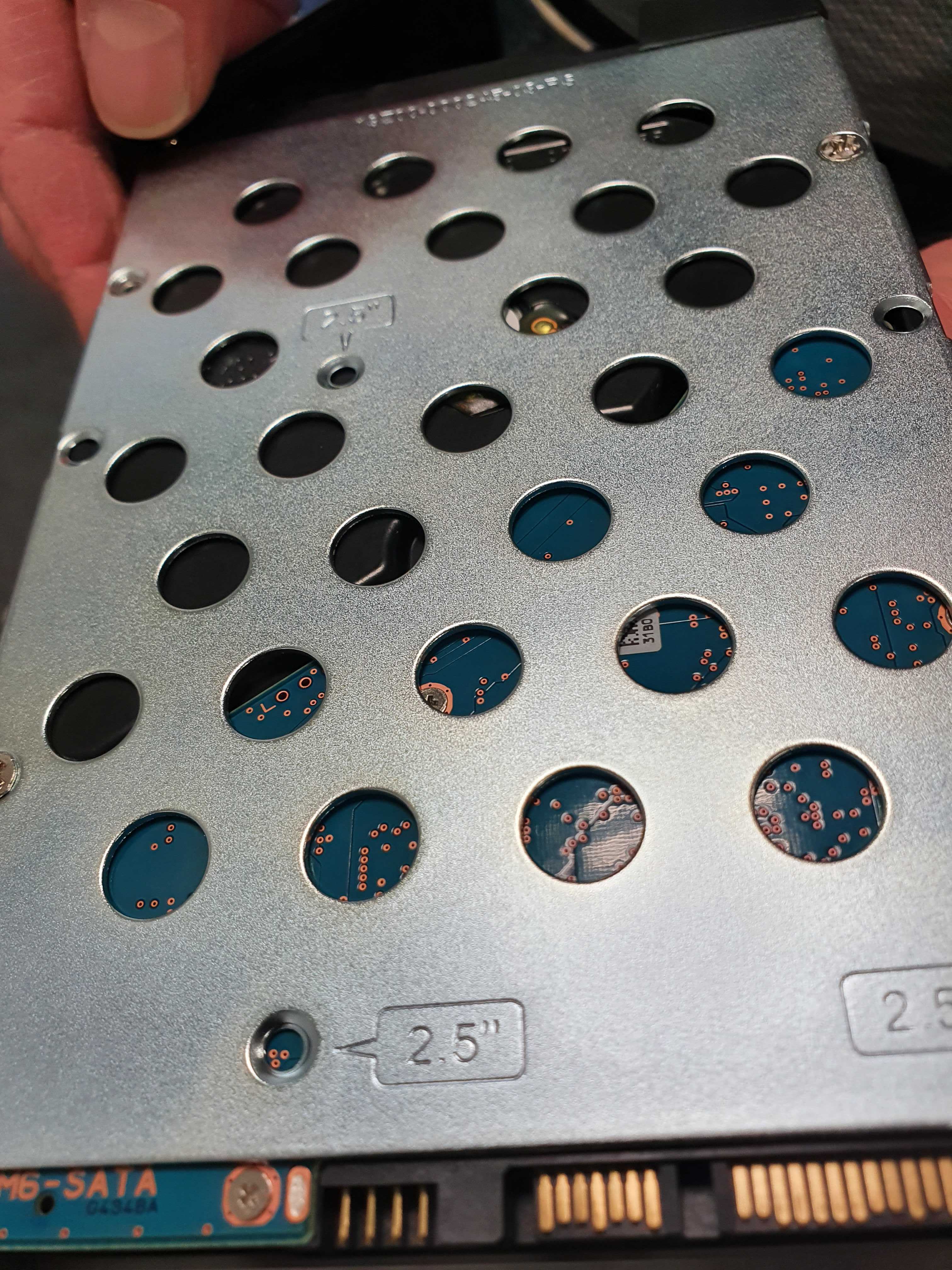

Ich habe es mir mal zeigen lassen. Gemeint ist wohl, daß die Platinen der Festplatten direkt auf den Metallrahmen aufliegen. Hier mal als Foto:
Ändert das etwas an Eurer Einschätzung?

Die Platinen liegen eigentlich ein bisschen vertieft, so dass sie nicht die Metallflächen berühren. Bei den HDDs, die ich hier noch rumliegen habe, so um 1mm Luft...

Das Foto ist da leider nicht aufschlussreich. Der Typ in der Wartung meinte halt, daß normalerweise der Spalt zwischen Rahmen und Platine ein paar mm breit sein sollte. In unserem Fall gibt es teilweise direkten Kontakt, das muss ich zugeben.
Der QNAP ist übrigens ein Jahr im Betrieb gewesen. In der Wartung ist er, weil eine der HDDs den Geist aufgegeben hat. Jetzt wird vermutet, daß es daran gelegen hat.
Vorschlag wäre, da Isolierfolie zwischen zu legen. Ich weiss nicht mal, wie das halten soll.
Nicht wirklich. Die Platine fluchtet nicht mit der Unterseite der HDD sondern ist noch ca. 1mm versenkt. Zusätzlich dienen die PCB-Schrauben (welche auf Masse gehen) als "Abstandshalter".
Wir haben auf Arbeit noch eine ältere QNAP Rackmount rumliegen. Ich schau mal ob da nicht vielleicht doch noch eine dünne Isofolie zwischen HDD & Käfig vormontiert sein könnte (irgendwas war da...).

Dazu vielleicht noch ein Link zu Amazon zu einem Tray (beste Auflösung die ich auf die Schnelle finden konnte): https://www.amazon.de/QNAP-NAS-Tray-Speichereinschubadapter-schwarz/dp/B00360GPJQ
Wenn man genau hinschaut, sieht man dass da eine zugeschnitte durchsichtige Plastikfolie aufgebracht ist. Sieht man besonders um den Schraublöchern.
Also: Die Jungs sollen sich den Tray noch mal genau anschauen ob sie nicht die durchsichtige Folie übersehen haben. Oder nicht dass die doch jemand vom Tray abgezogen hat.

Einfach ESD-Tüten (in denen HDDs bei Kauf stecken) zuschneiden und reinlegen wird den Jungs vermutlich nicht reichen, oder?

Kapton wäre eleganter, sofern da wirklich keine Schutzfolie mehr drauf ist

Ok, das ist natürlich eine andere Baustelle. Wenn die Platten bislang 1 Jahr gelaufen sind, ist der Ausfall mit Sicherheit nicht durch einen Kurzschluß verursacht worden. Der hätte die betroffene Platte entweder direkt beim Einschalten oder spätestens nach Erreichen.der Betriebstemperatur (z.B. wg. Materialausdehnung) gehimmelt.
Wenn der Reparaturservice der Meinung ist, eine Isolierung sei nötig (das Foto ist da nicht sehr aussagekräftig), sollten die doch eigentlich entsprechendes Material überall rumliegen haben.
