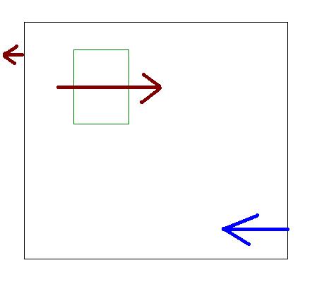

Hi, mir ist gerade etwas interessantes aufgefallen...
Ich hab mir vor 2-3 Wochen nen PC (Signatur) zusammengebaut. Bei der Kühlermontage hab ich den Lüfter nicht, wie empfohlen über dem Ram, durch das Gerippe nach außen blasend angebracht, sondern an der Rückseite direkt am Gehäuse. Saugend wie ich dachte (das wäre eine sinnvolle alternative, dachte ich, da mir zu viele Kabel im weg waren beim Ram ;)).
Aber ich hab das ganze offenbar so genial gemacht, dass der Lüfter jetzt Luft von außen ansaugt und in den PC reinpustet o.O
Genau das scheint der Lüfter des Gehäuses (unten neben den HDD slots) schon zu tun. Suboptimal.
Ich werd das gleich umbauen, aber meine Frage ist: könnte ich da schon irgendwas durch beschädigt haben? Mir sind etwas hohe CPU-Temp. Werte aufgefallen.
Achja und anbringen sollte ich ihn am besten, wie oben beschrieben? (überm Ram nach draußen Pustend, nach hinten raus)
Danke für die Hilfe :)

kannst du mal eine schematische Darstellung deines Lüfterkonzeps anfertigen? Geht mit Paint ganz fix. Sehe nicht so ganz durch. Aber grundsätzlich: ein saugender Lüfter entfaltet nicht so viel Leistung wie ein blasender.
Ich glaub ich habs schon verstanden wie dus gemeint hast , aber normalerweise hätte der Rechner bei zu hoher CPU-Temp ausgeschalten. Wieviel grad warens denn genau ?
Ich glaub, du hast es so gemacht, oder?
Das war wirklich suboptimal...aber wenn alles noch funktioniert, dann ist doch gut!

@FrittenFett: richtig, so hatte ich das
