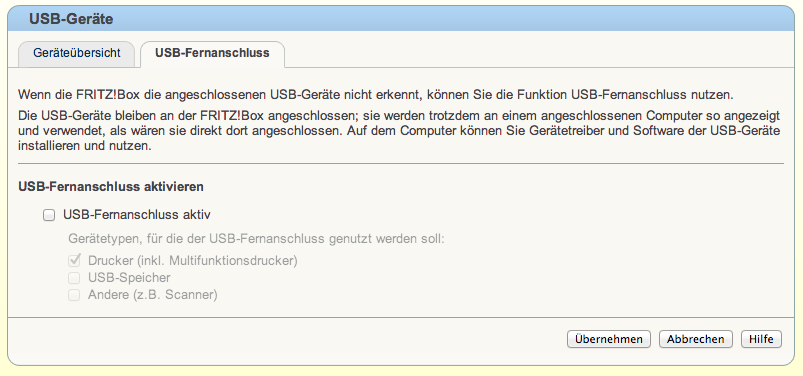

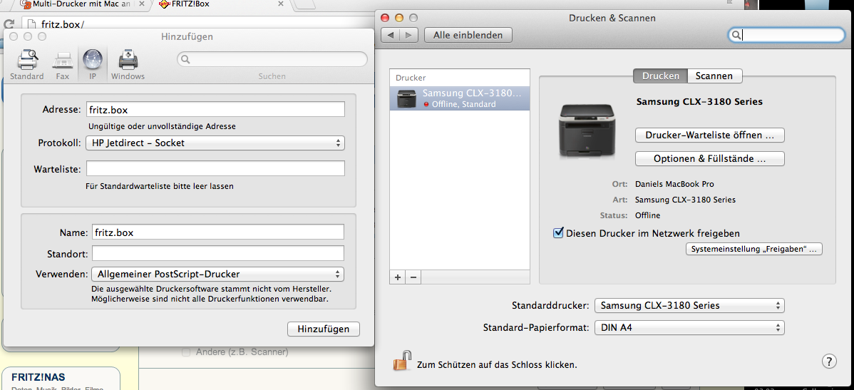

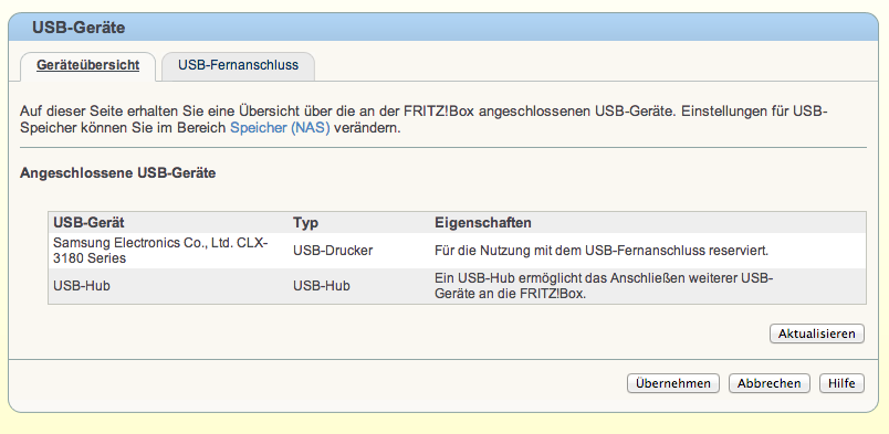

Hab dazu mal ein paar Screenshots gemacht. Vor allem das dritte Bild ist entscheidend.
3. Bild -> ungülitge und unvollständige Adresse .. kommt mir komisch vor .
Aber mal anders das Teil hat doch selber WLAN also warum machst überhaupt was mit dem USB Kabel ?
ich vermute auch, du musst die ip der druckerservers eingeben... das "fritz.box" ist keine gültige adresse für den druckserver...
@ xxMuahdibxx: Der Drucker hat leider kein W-Lan, nicht einmal RJ45, daher bleibt mir nur der USB-Anschluss... Wahrscheinlich war er deshalb so günstig.
habe die IP-Adresse eingetragen und funktioniert... =) super...DANKE!!! Frage mich bloß, warum die dann in der Anleitung so einen Müll reinschreiben?! ^^
