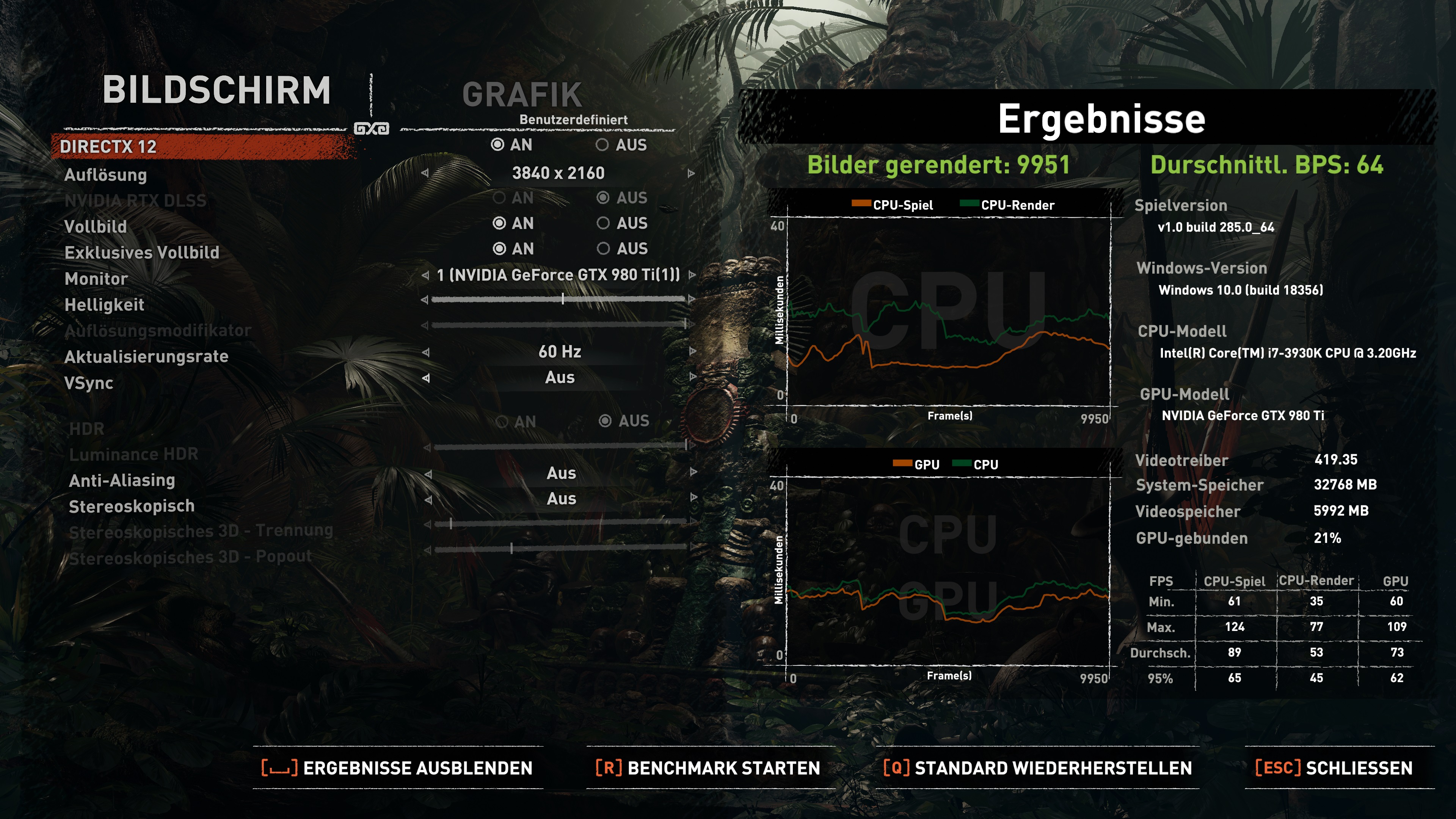

Ich hänge mal ein Screen vom letzten Shadow of the Tomb Raider Bench ran. Settings sind alles auf Max ohne AA auf 4k mit 3x 980Ti @1417mhz und 3930k@4ghz.
Merci schon mal.
Du hängst aber massiv im CPU Limit laut dem Screenshot.

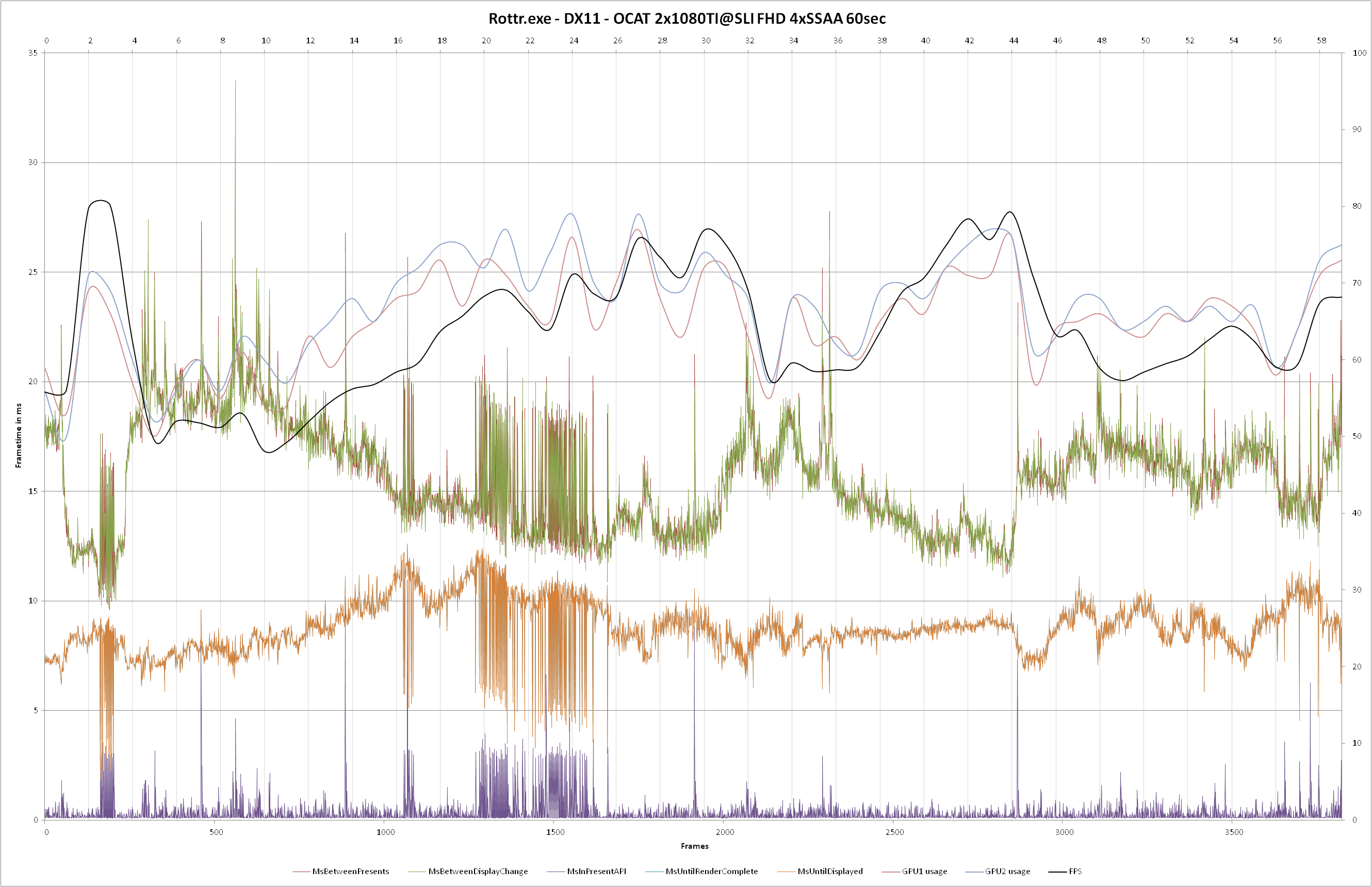

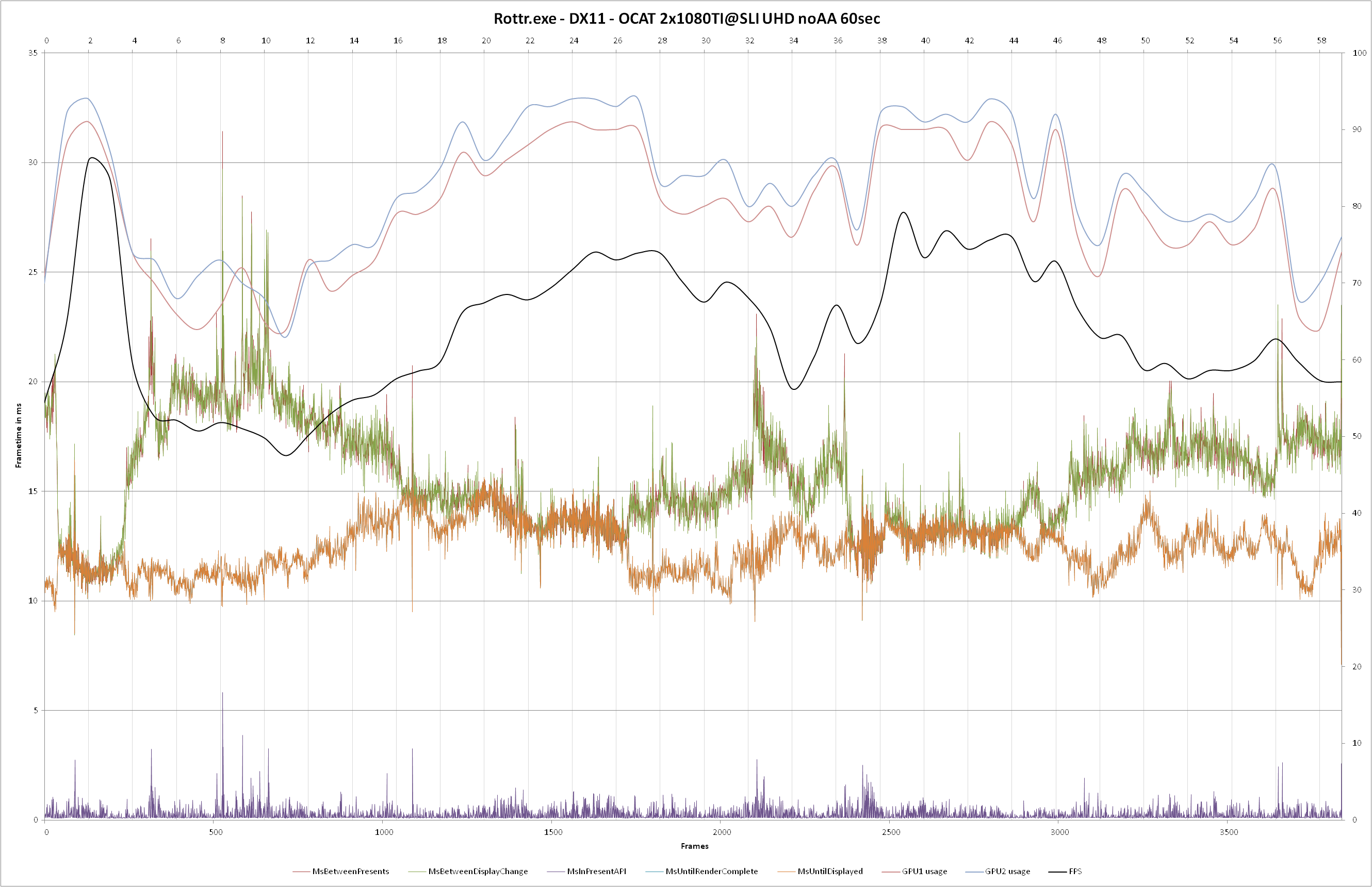

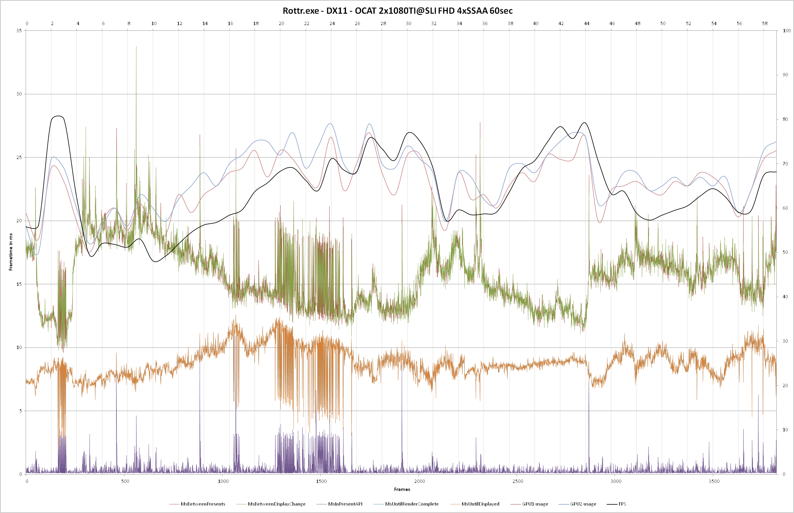

@Esenel
Das Spielen geht - das Aufnehmen geht nicht. Die Spieleexe crasht wenn OCAT aktiv ist. Wie bspw. der NVInspector auch crasht wenn OCAT aktiv ist. Keine Ahnung warum, will ich aber jetzt nicht troubleshooten...
Ich hab es jetzt in der Form:
Das gleiche habe ich auch nochmal mit FHD und 4xSSAA anstatt UHD ohne AA durchgeführt. Die Leistung Last ist deutlich geringer.
Falls du da auch Interesse dran hast, mal ich dir auch dort das Diagramm.
EDIT:
Testszene war im Geothermalen Tal im Dorf, beginnend am Lagerfeuer (dort wo man ins Geothermale Tal rein kommt) -> durchs Dorf durch, dann am Dorfplatz links halten, nächste Abbiegung rechts, über die Holzkonstruktion balancieren, zur nächsten Holzkonstruktion springen, dann runter ins Wasser, paar Schritt links aufs User hoch, richtung Nebel sprinten und links um den Berg -> macht 60sec in Summe.
Video muss ich gucken ob ich das gecaptured bekomme. Kann man aber so denke ich gut ablaufen...
Die Szene ist extrem CPU lastig, wie man schön am GPU Load sieht ;)

Du kannst die Karten aber nicht voll auslasten in UHD?
Aber sie sind gleichmäßig ausgelastet.
Liegt es an DX11?
Oder welche CPU werkelt bei dir?
Der Frametime Graph sieht schon holprig aus, oder?
Wie wars zum spielen?

@Esenel
CPU war ein 5960X@4,5GHz Allcore auf Energieprofil Höchstleistung (Dauerhaft 4,5GHz)
Ausgelastet sind die beiden GPUs in UHD nicht. Zumindest nicht in der Szene, wie gesagt die Szene ist recht stark CPU lastig.
Die beiden TIs liefen ~1950MHz in der Szene, beide mit 16x PCIe 3.0. Da ich aber ein X99-E WS von Asus nutze hängen da noch PLX Brückenchips zwischen. Wird ggf. bisschen Leistung kosten. SLI Brücke ist ne EVGA LED. Also nicht die HB Bridge - soll aber gleiche Bandbreite bringen...
Ich bin halt persönlich bisschen ein schlechtes Beispiel zur Benennung von subjektivem Frametime-Empfinden, da ich MGPU seit >10 Jahren nutze. Man gewöhnt sich halt dran.
Das Spiel wird bisschen zäh, wenn die FPS unter 60 droppen, das merkt man. Aber ansonsten ist das gut (für meine Befinden) spielbar. Ich spiele aber auch an einem vergleichsweise Inputlag-lastigen TV.
Jemand der 144+Hz LowLag Gamermonitore gewöhnt ist, kommt mit meinem Setup wohl absolut überhaupt nich zurecht. -> für die Messungen ists ja egal ;)
Ansonsten, das FHD Diagramm ist übrigens interessant. FHD@4xSSAA = weniger FPS und weniger GPU Load. Hätte ich so nicht gedacht. Vor allem phasenweise richtig üble Frametimes. Das ist so der Gang durchs Dorf respektive knapp danach.
