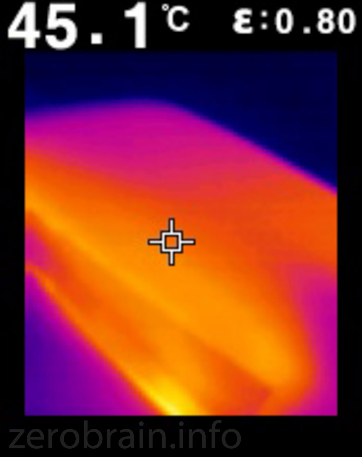

Nochmal zum Volutz. Ich habe bei mir den Dauerlast Test nachgestellt (ich konnte ja damals keine Probleme finden, hatte aber nicht die Möglichkeiten, ihn bis an die Grenze zu belasten).
Ich kann das Problem bestätigen. Bei Last von 50W fängt das Teil nach einigen Minuten an, Ports abzuschalten. An sich ein intelligentes Verhalten bei Überlast, was aber eher auf Probleme beim thermischen Management schliessen lässt (hat sich ja dann im Teardown gegenüber dem 60W Anker bestätigt).
Das Wärmebild (USB Ports rechts unten) zeigt eine Oberfläche, die noch im Bereich 45°C bleibt. Möglicherweise genau das Problem. Anker wird wärmer, kriegt dafür eben die Wärme auch weg....
Gut das dies keine fehlfunktion bei meinem Modell war. Auch wenn das abschalten "intelligent" ist ist es dennoch kein 60W NT denn diese Last hält es nur ein paar min aus.
Wobei ich mir nicht sicher bin ob das Volutz einen internen Design fehler hat oder ob die Temperatur früh abschaltung einfach nur zu schnell greift.
