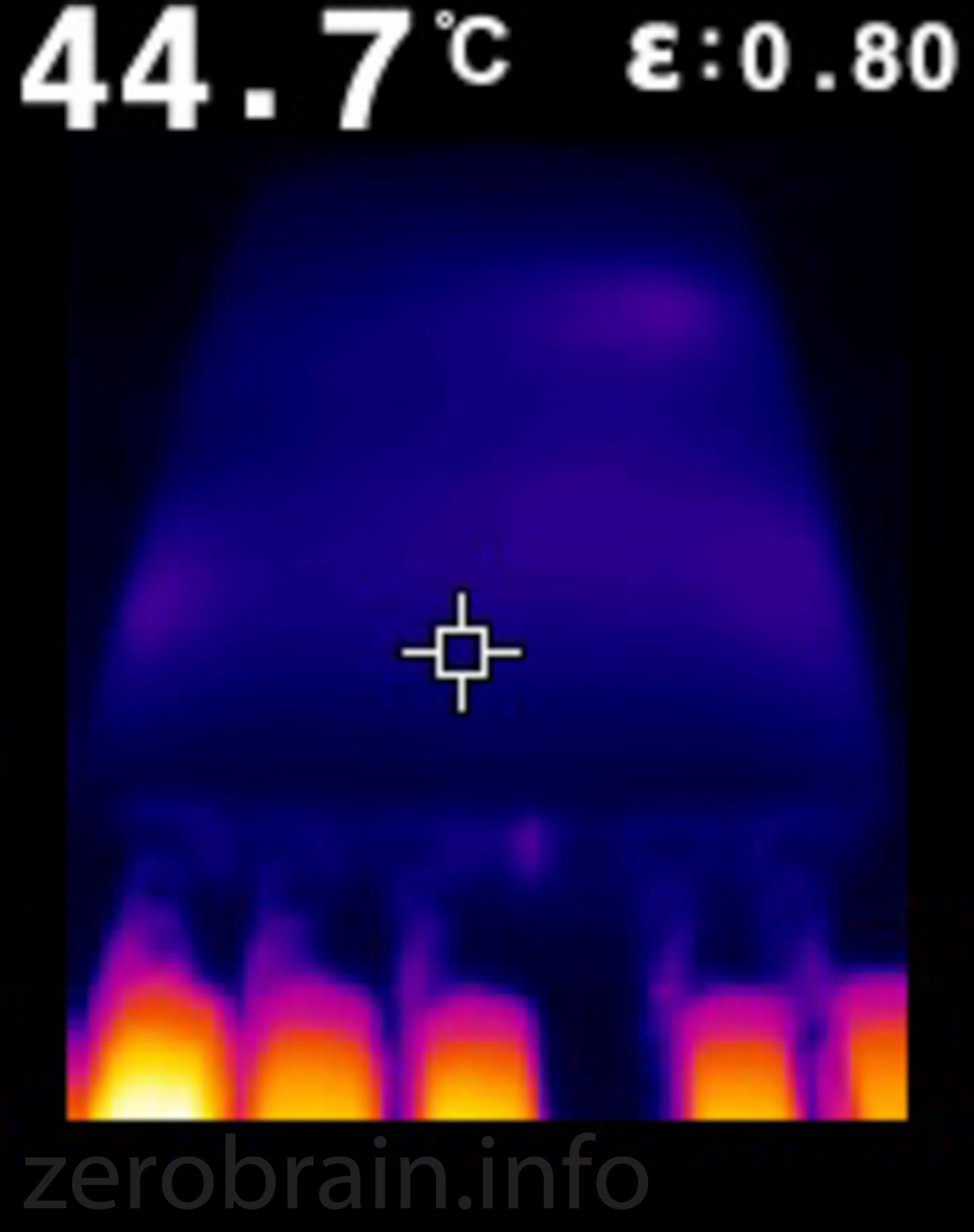

Kleiner "Tipp" pack diese USB Widerstände wen möglich nicht direkt an das NT. Die Teile werden 200 grad Heiß..... ich habe mir dafür USB verlängerungen gekauft :D
Das habe ich lange überlegt und mich dagegen entschieden. Die kaufbaren USB Kabel haben meist recht hohe Widerstände und ich wollte das Ergebnis nicht unnötig verfälschen.
Gestern habe ich zur Kontrolle mit der Wärmebildkamera ebendiesen Versuch aufgezeichnet und ich denke, die "Fremeinwirkung" aufgrund der Heizwiderstände kann man getrost vernachlässigen (auf dem Bild sieht man sie vorne als 5 hellgelb leichtende Flächen...
