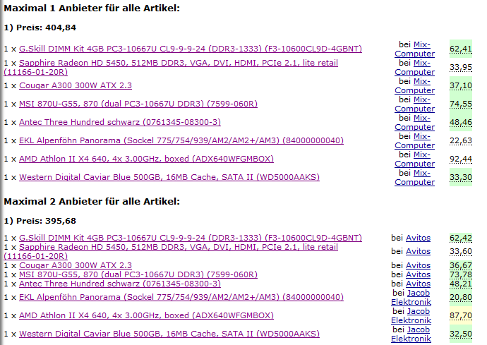

Ich häng dir mal nen Vorschlag an... wennst ihn so bestellst müsstest halt jemanden suchen der ihn dir/ihr zusammen baut, oder du versuchst dich selbst daran... ist aufjedenfall nochmal ein stück günstiger und sollte als Multimedia-PC so oder so lange herhalten ;)
btw. ist nur der RAM und das MB anders ^^
*edit: Oh, und der Speichertakt der Graka ist höher o.O
*edit2: Oh, und das DVD-Laufwerk fehlt... also nochmal 20€ draufrechnen -.-
