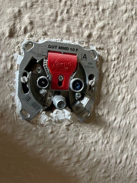

So sehen die Dosen aus:

Ich gehe davon aus, das du eine typische Kabel TV Dose meinst, oder? Kabel TV ist ein shared Medium, sprich oft sind die Dosen im ganzen Haus parallel geklemmt. Außerdem ist es hin und wieder der Fall, das die Kabelstänge vertikal laufen. Sprich unten im Keller gehts an zwei Stellen los und dann durch die Stockwerke. Manchmal sind die Dosen einer Wohnung auch in Reihe geklemmt, aber nicht immer.
Sprich pauschal zu sagen "ja, geht" ist nicht. Du kannst die Dosen nicht einfach rausnehmen, das Coax Kabel durch cat5e ersetzen und alles ist super.

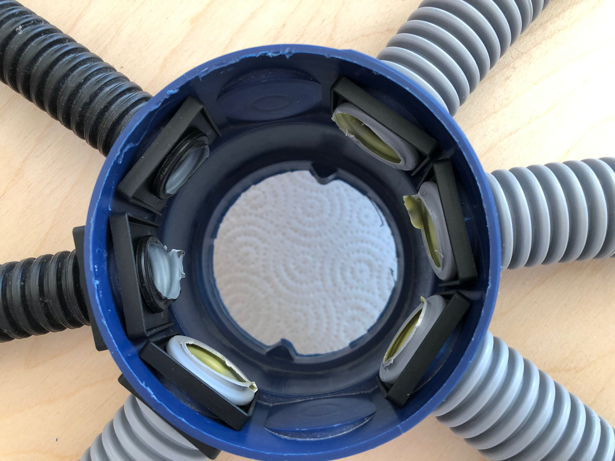

Das geht ganz einfach indem man die Verschraubung des Einsatzes der Unterputzdose löst und einen Blick hinein wirft. In der Regel müsste man dann die abgeschnittenen Leerrohre wie in dem Bild unten in der Dose erkennen können.

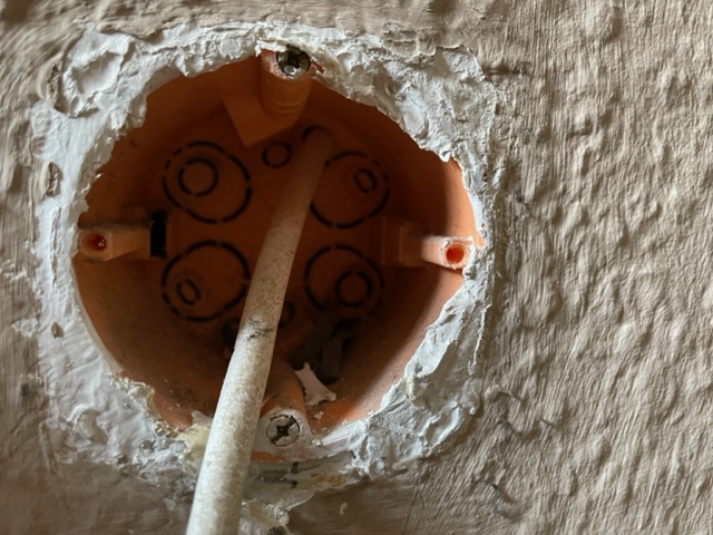

So sehen die Dosen dahinter aus. Ich vermute mal, das orangene Teil müsste auch noch raus? Das habe ich versucht, hat sich keinen Millimeter bewegt, vermutlich zu sehr "eingekleistert"..
Ich habe das Gefühl, die beste Lösung wäre eine Leitung durch die Abstellkammer zu legen :freak: Das wären zwei Wände (1x ca. 15cm und 1x. ca. 30cm) ...
Wohl eine Rigipswand. Mit gut Kabelreserve hinter der Dose. Sonst könntest du die Dose nicht so weit rausziehen. Obs dann in ein Leerrohr geht, steht in den Sternen.

Leider ist da weit und breit nichts von einem Leerrohr zu sehen. Bevor man jetzt aber Anfängt zu bohren würde ich bei einer vorhandenen Koaxialverkabelung der MoCA Lösung eine Chance geben.

Das orangene ist eine klassische Unterputzdose (Hohlwanddose).
So wie das aussieht wird zu 99,9% kein Leerrohr verbaut worden sein. Je nach Alter des Gebäudes war es auch einfach nicht üblich. Leerrohre wurden in den letzten 10-20 Jahren vermehrt genutzt.
Wir haben im Freundes und Bekanntenkreis in den letzten Jahren insgesamt 8 Immobilien renoviert/saniert. In KEINER gab es Leerrohre. Wenn es gut lief wurden ordentliche Schlitze gestemmt. Kabel rein und wieder verspachtelt. Und das so, dass die Leitungen nur vertikal oder horizontal zur Dose verliefen.
Zwei hatten wir, da lagen Kabel einfach wild irgendwo in der Wand, wo sie gerade gepasst haben.
Also gehe mal stark davon aus, dass du nicht das Glück hast Leerrohre zu finden.
