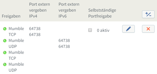

1. Port ist in der Fritzbox freigegeben TCP und UDP bla bla.
2. No-IP funktioniert, IP wird von RPi zu No-IP gesendet!
Was kann jetzt noch direkt der Fehler sein?

Was sagt eine Prüfung mit https://canyouseeme.org/?
Die Sache mit No-IP verstehe ich nicht. No-IP ist doch ein DDNS-Anbieter. Weshalb läßt du die Aktualisierung der IP zu einem DDNS-Hostnamen nicht von dem Gerät erledigen, das für die Einwahl zuständig ist, nämlich der FRITZ!Box?
Hast du überhaupt eine öffentlich erreichbare IPv4? Kabelanbieter mit CG-NAT?
Von wo aus testest du die Erreichbarkeit aus dem WAN? Aus deinem eigenen LAN heraus? Dann mußt du für den DNS-Rebind-Schutz der FRITZ!Box eine Ausnahme definieren.
Die Prüfung ergibt einen "ERROR".
Ich lasse lieber die IP vom RPi senden falls ich mal den Router wechsel, am ende egal wer es macht.
Ich bin bei KabelDeutschland "Vodafone" und eine IPv4 habe ich.
